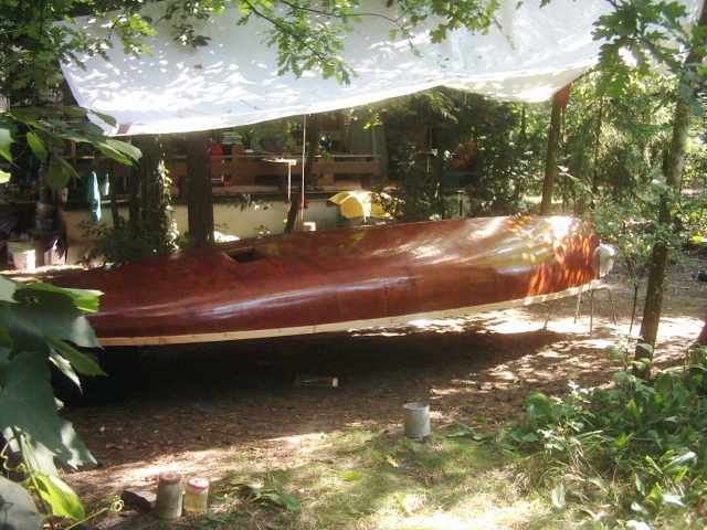

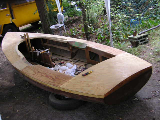

No to ja takiego powodu nie mam, mam za to DUŻO powodów, żeby się słuchać mądrzejszych i przysparzać sobie prac na przyszłość (vide: słowa Mariana o skrobaniu Nel) :D
Miałem tylko cichą nadzieję, że ktoś napisze: "sprawdzone, spoiny z żywic poliestrowych są trwałe, mocne i bezpieczne!". Ale życie nie jest aż tak piękne ;).
Natomiast zwolennikom poliuretanowych klejów wypieniających mogę zrobić zdjęcia łódki po dwóch sezonach. Trzyma się w kupie tylko dzięki nitom, natomiast tam gdzie nie zastosowano żadnych łączników to po prostu się rozpadło.
W tym sezonie sprawdzę Soduala 66A organoleptycznie:
Mój Finn zacznie pływać :D a cały pokład był klejony tymże środkiem.
Ciekawe kiedy będę go miał oddzielnie :-(
Na swoje usprawiedliwienie mogę dodać, że jak go kleiłem
nie znałem żadnego* z tych mądrzejszych :lol: :lol:
A Ta dziura w dnie: chyba także jest na S... :evil:

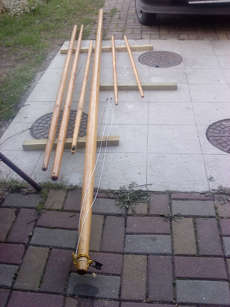

Mój grotmaszt został zrobiony z trzech sosnowych beleczek o przekroju 60 x 20 mm. Beleczki skleili mi tam gdzie zamawiałem drewno. Chciałem aby zrobili to epoksydem, a powiedzieli, że jest zrobione... poliuretanem - wodoodpornym podobno, ale jakiej klasy... nie mam pojęcia. Nie został nawet polakierowany, tylko nasączony pokostem lnianym - daje się go znowu kupić w sklepach.
Maszt ten przeżył dwa sezony, ale nie był moczony, zimował pod dachem i w ogóle sporo czasu przeleżał pod dachem, bo łódka w sezonie stacjonowała w hangarze, a nie jak inne, pod chmurką. W związku z tym, nie wiem, jak by się zachował tak zrobiony maszt, stojący przez cały sezon na łodzi.
PS: Maszt naszej pierwszej łódki był zrobiony z mnóstwa kawałków drewna (prawdopodobnie budowniczy miał trudności ze zdobyciem przyzwoitego materiału) był klejony kazeiną i wytrzymał sporo, ale w końcu zaczął prześwitywać na spoinach, aż kiedyś się był złamał. Nowy był zrobiony z długich belek, ale sklejony był chyba klejem AG.
Jasne. Te maszty są klejone "na okrągło, więc z jednej strony możliwy docisk jest mniejszy, niż np w prasie ściskającej na płasko, ale z drugiej strony powierzchnia spajana dużo większa (sumarycznie), więc przy dobrym spoiwie powinien być odporniejszy. Zresztą jakoś wolę maszty składane "na okrągło". Są bardziej odporne na paczenia się drewna, a tym samym spoiny mniej narażone na rozwarstwianie. Poza tym, jeśli maszt jest klejony z ośmiu np listw, to i punkty łączenia mają mniej krytyczny wpływ na stabilność całej konstrukcji (pozostałe 7 elementów trzyma całość w kupie, zwłaszcza, że każda listwa ma oczywiście inny układ słojów (czy SŁOI???). Pozwala to zresztą na stosowanie drewna trochę gorszej jakości, jeśli nie ma się dostępu do lepszego. Miejsca z większymi sękami można wyciąć bez obaw o utratę wytrzymałości...
A co mu się stało, że tak krótko? Rozlazł się?
