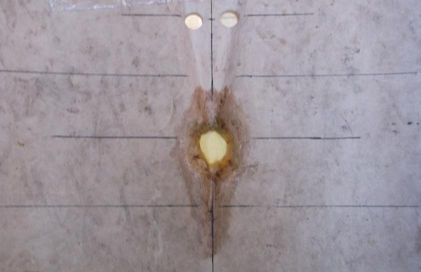

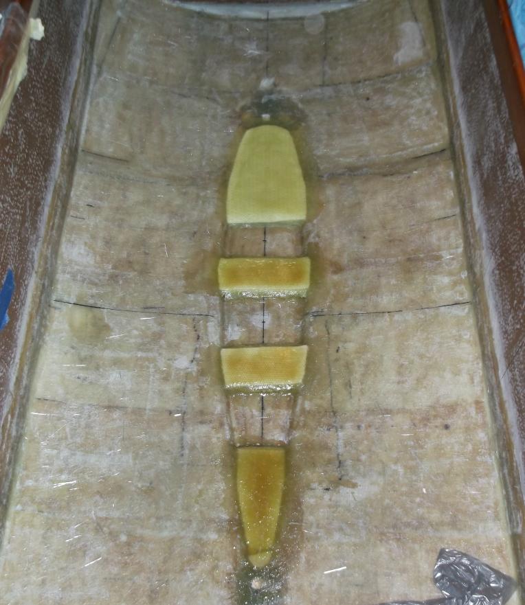

A jeżeli chodzi o Czarodziejkę, w końcu zamiast destrukcji - tworzenie.
Częściowo zalaminowana dziura przy pierwszym sworzniu i początki laminowania przy ostatnim sworzniu (to ta mniejsza dziura, i dziura, nie otwór ;) ).
Na początku kulawo to szło, wprawy nie mam, i pojawiały się pytania: jak pędzel umyć? (wałek narazie nie był używany), gdzie pędzel do mikstury, gdzie rękawiczki, gdzie szmatki, pojemnik na żywicę, folia, deseczka, śmieci, i jak działać, żeby wszystkiego nie zasyfić żywicą, resztkami maty i tkaniny, brudną folią, rękawiczkami i tak dalej i tak dalej.
Ale uczę się i postępy pod koniec dnia było widać ;)
Jutro dokończenie laminowania dziur od środka i laminowanie z zewnątrz. Powinno pójść szybciej, choć sama przeprowadzka warsztatu z jachtu pod jacht trochę jednak trwa.
Upierdliwe to wszystko jak cholera, ale cóż. Poza tym ja nie znoszę pracować w rękawiczkach, zwłaszcza gumowych, ale jednak trzeba (bo nie lubię też jak mnie potem szkło gryzie).

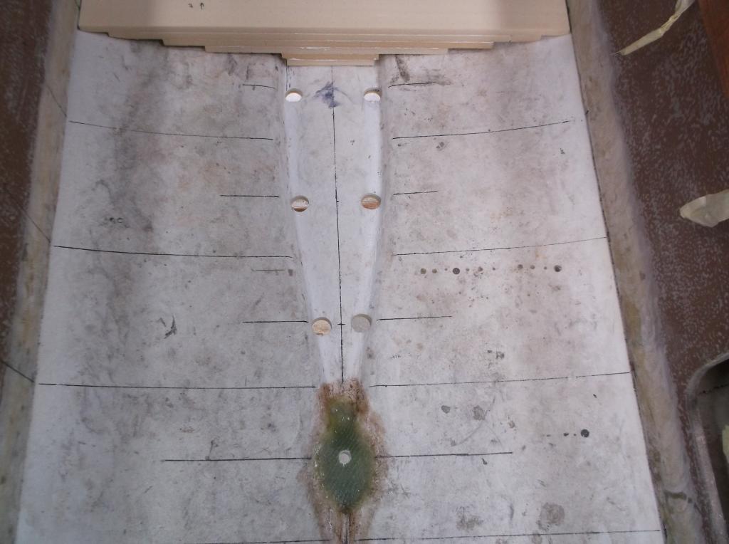

Dziury przy pierwszym i ostatnim sworzniu zalaminowane od góry do końca. Od dołu to inna sprawa, ale laminowanie od dołu będzie połączone z odbudową krawędzi dna, zwłaszcza po lewej stronie. Chodzi o to, że występ w dnie nie schodzi się dokładnie z krawędzią balastu. Niby niewiele, ale jednak.
Góra balastu pomalowana jeszcze dwa razy, czyli już docelowo.
W zalaminowanych dziurach wywierciłem otwory pod sworznie (pierwszy i ostatni).
Mają to być otwory ustawiające balast w osi jachtu.
To zajęło sporo czasu.
Szablony obu końców balastu połączyłem listwą, uzyskując szablon całości. Taki częściowy, ale wystarczający. Wyznaczenie osi jachtu, i na betonie pod spodem i na dnie jachtu (przydało się teraz, przyda się i później), trochę trwało.
To miłe, kiedy znaczniki na betonie, wyznaczone przez piony dziobu jachtu, krawędzi s-driva i przedniej krawędzi balastu układają się idealnie w jednej linii. Aż się zdziwiłem.
Przedni sworzeń balastowy jest dokładnie w osi płetwy, tylny przesunięty w bok o 2,5 mm.
Czy otwory są dobrze wywiercone, odpowie próba włożenia balastu. Niestety trzeba to będzie zrobić. Przy czym balastu o wadze 1200 kg nie da się wziąć w dłonie, i dowolnie przykładać do dna jachtu. Ale damy radę (byle nie robić tego za często) ;)
Czas kleić denniki. Pierwszy, z "podpilersiem", schnie.
Aaaa, sporo czasu zajęło posprzątanie jachtu i przygotowanie miejsca do kolejnych prac. Stanowczo brakuje boksu na wszystkie zbędne chwilowo graty.
Pilers pojechał do przespawania rury, przy okazji, znajomy z klubu, wymyślił jeszcze lepszy sposób zrobienia zaczepu wyciągowego montowanego do sworzni balastu. Będzie super ;)
Dzisiaj było ciepło, jak dla mnie to zbyt ciepło. Półtora litra wody mineralnej plus herbata, to nic, jak się okazało.

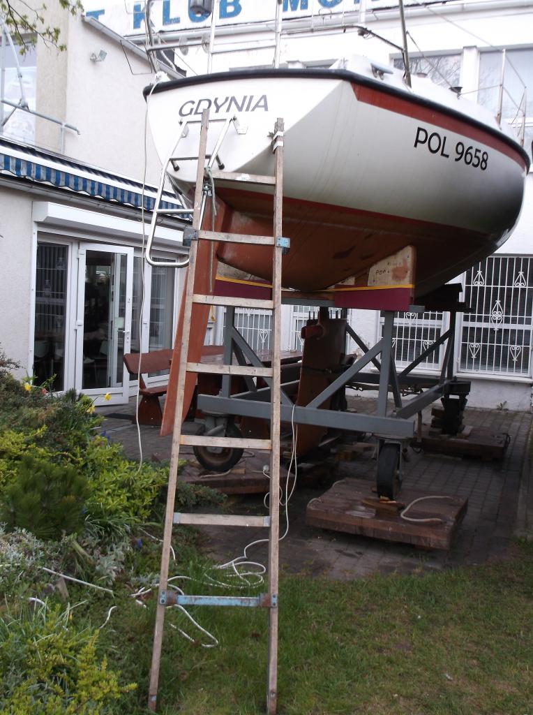

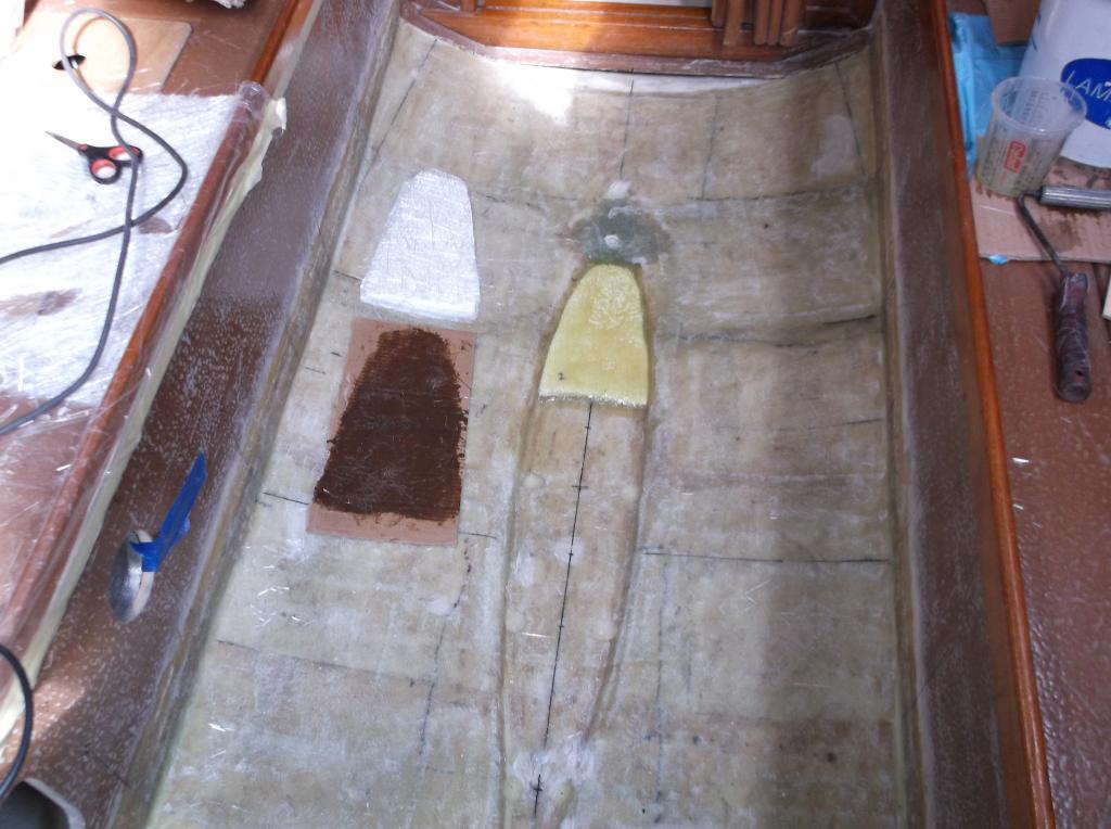

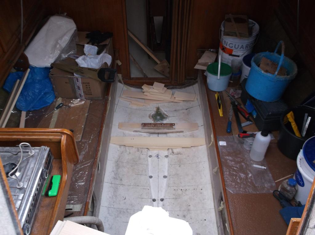

Piękne zielone (szmaragdowe?) plamy na zdjęciach to wylaminowane dziury. Kolor pierwsza klasa, podoba mi się ta żywica. :)
Klejenie denników. Wnioski: do cięcia pianki piła do drewna jest lepsza od piły do metalu. Tnąc piankę na udzie ryzykujemy rozerwanie piłą kieszeni spodni, słusznie nazwanych roboczymi ;)
Ilość mililitrów utwardzacza na mililitry szpachlówki, w zależności o temperatury i tego, jak szybko szpachlówka ma żelować, zaczynam mieć w głowie (acz na kartce jednak czasami warto policzyć).
Denniki klei się łatwo, ale dopasowanie ich do dna, tak żeby były wypoziomowane w każdą stronę i na jednakowej wysokości, wymaga "trochę" zachodu. W każdym razie praca z tych przyjemniejszych, bo nie trzeba w rękawiczkach :)
Jeszcze zdjęcie "drogi" do warsztatu pracy ;)
Podstawa masztu nie do końca wiąże się z tematem wątku, ale jakoś jednak tak. Została zdjęta (bo i tak trzeba było do zamontowania pilersu). A skoro została zdjęta, a wygląda tak sobie, to już trafiła do anodowania. Będzie ślicznie, a ja pójdę z torbami ;)
Tak serio, to przysżło mi dzisiaj do głowy, że warto na koniec podać nie tylko koszt, ale i ilość roboczogodzin. Zrobię to przeglądając forum, i taka będzie korzyść z tego pisania...
