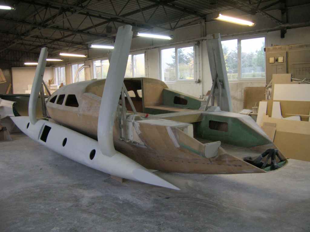

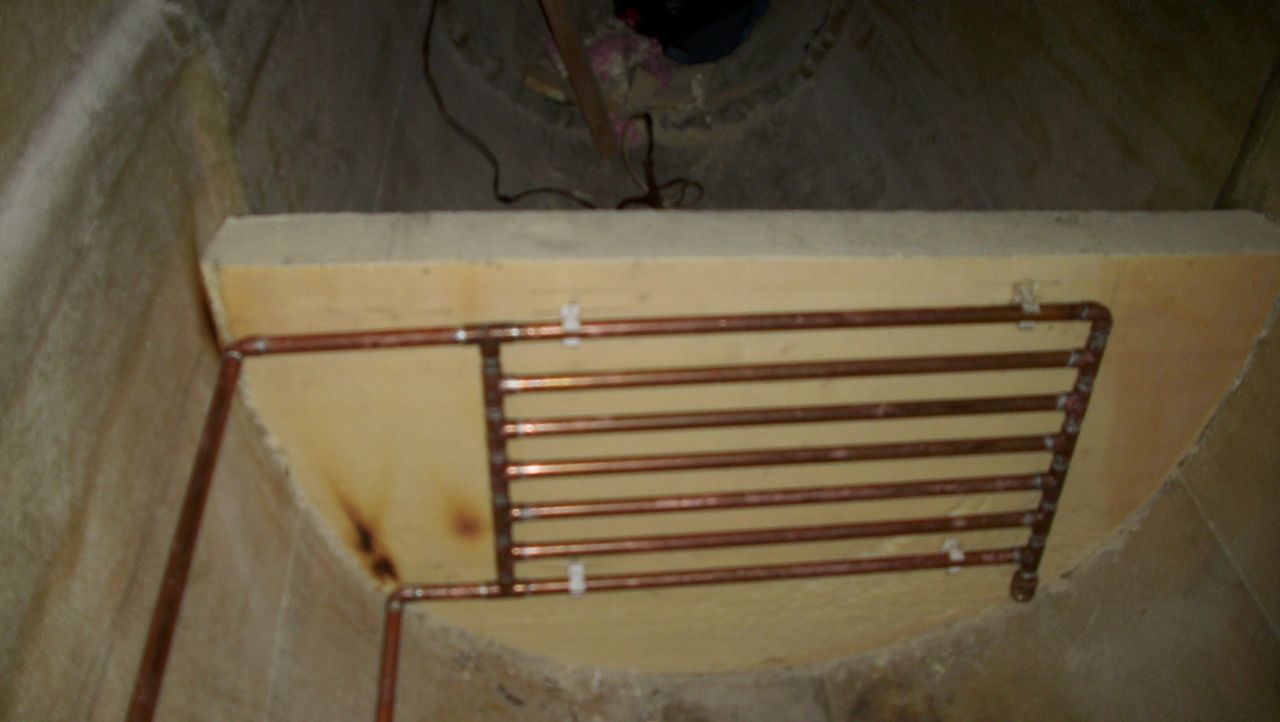

Witajcie :) żeby nie bylo , że nic nie robie :) to melduje . Z pomoca Wielkiego homarrka ogrzewanie postojowe od Sprintera uruchomione ,montuje kaloryferki zrobione z rurki miedzianej .Bedzie dobrze -tak wyglada w pływaku na sciance koi :) Pozdrawiam
IMG_2693 [Rozdzielczość Pulpitu].JPG [ 83.04 KiB | Przeglądane 8335 razy ]
Ciężko żyć lekko ! :)
Na moje oko, za blisko laminatu, nawet gdyby te rurki doprowadzające miały być w otulinie. Temperatura max. laminatu to 150'C, a w rurkach bedzie ciecz około 80-90'C - taka długotrwała temperatura mpże żle wpłynąć na lps.
ŁJ
Jeżeli nie pamiętasz wzorków, albo nie chce Ci się policzyć, to wejdź do kotłowni i zobacz jaka jest temp. zewnętrznej powierzchni izolacji rur c.o. ;)
Roman
Tak, oczywiście szczególnie kaloryfery i grzejniki masz izolowane, a ściany kotłowni są z lps'u i pianki :)
Pliz, ale pół zdania wyrwane z kontekstu, to wiesz... :)
Zapomniałeś zacytować -
ŁJ

Łukasz.
Najpierw piszesz o rurkach doprowadzających w otulinie. To Ci odpowiadam że będzie OK.
A Ty uciekasz w kaloryfery i grzejniki. :roll:
Roman
Witajcie . Spokojnie Panowie ,nie bedzie rurek w otulinie . Moze nie zauwazyliscie a ja niedokladnie opisalem że kaloryferki nie sa jeszcze obsadzone na stale , że wszystkie scianki beda izolowane korkiem ( korek budowlany 10 m2 -78 zl )i folia odbijajaca cieplo-taka na piance . Rurki tez niech grzeja -po co je izolowac ? Izolowany bedzie tylko przewod miedzy kabina glowna -gdzie bedzie Webasto - a pływakami .
To Ty się na zimne ... (na dół) tym katamaranem wybierasz? MJS
Marian :) stare kosci <CZA GRZAĆ>
... (na dół)
A to juz ode mnie najmniej zależy -SW Pozdrawiam

Czy ten grzejnik będzie miał zapewnione warunki w instalacji do dobrego odpowietrzenia się ? Jaka przewidziana jest do zamontowania pompa obiegowa ?

Azymut :) Pisalem że to jest zaadaptowane ogrzewania od mercedesa Sprintera. Jest to zamniety system i bedzie miec taki sam jak w samochodzie zbiorniczek wyrownawczy i pompe na 12V. Roznica jest tylko w tym że zamiast nagrzewniczek z wentylatorkami -a potrzebowal bym 3 conajmniej , beda kalafiorki ktore nie potrzebuja pradu i oto mi chodzilo :) Pozdawiam

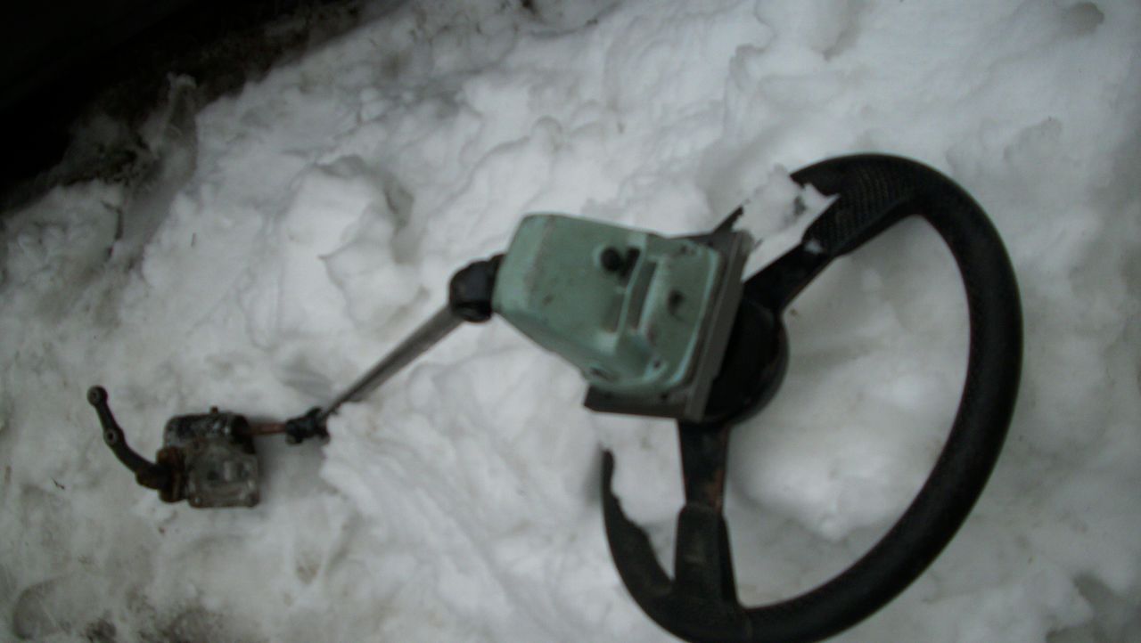

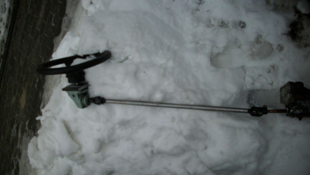

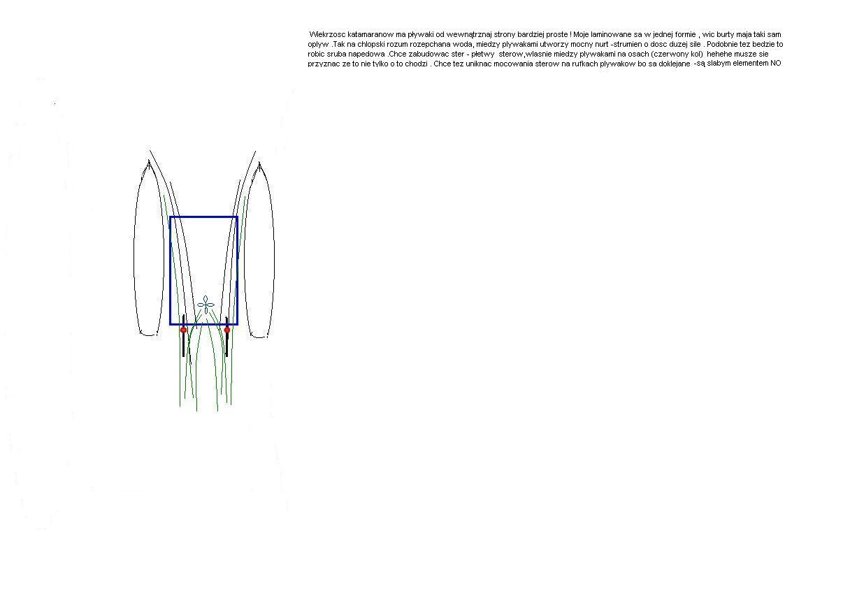

To znowu ja :) Witajcie . Wachalem sie z tym pomyslem , no ale raz kozie ! Troche literki za male :( Prosil bym Was o wypowiedzi. Sceptykow i teoretykow tez :)
123456.JPG [ 50.81 KiB | Przeglądane 7782 razy ]
PostNapisane: 21 lut 2013, o 22:37
Posty: 4688
Podziękował : 512
Otrzymał podziękowań: 702
Uważasz, że środkowa platforma będzie mocniejsza od pawęży pływaków?
AIKI

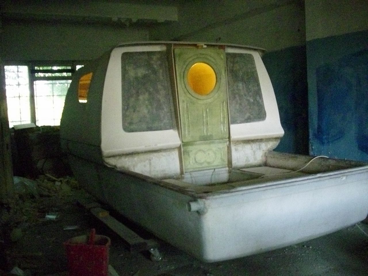

TAK ! Aiki :) bo widzisz ,do zbudowania glownej kabiny wykozystalem dach od samochodu dostawczego . Ma on wlaminowana rame stalowa i wzmocnilem go dodatkowo . Na zdjeciu widac nawet rure ktora biegnie przez cala szerokosć.
7.JPG [ 191 KiB | Przeglądane 7748 razy ]

Witam :)
marek48100 napisał(a):
Coś mi się wydaje, że Tadek ma jak zwykle wszystko przemyślane i zaplanowane.

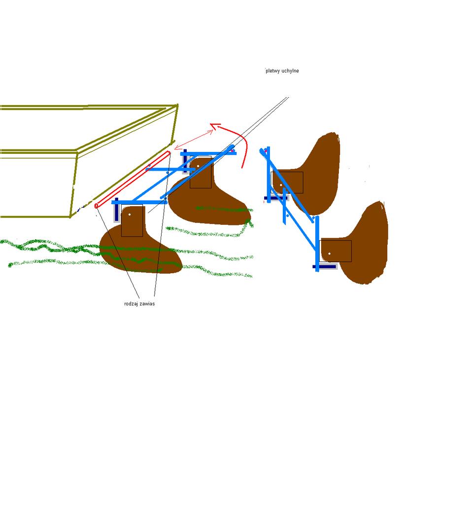

hehehe Masz racje Marku , ale nie do konca . Własnie ze nie do konca przemylane ,wrzucilem ten temat . Widze to mniej wiecej tak !
Kopia bez tytułu1abcde1.JPG [ 52.62 KiB | Przeglądane 7621 razy ]

cos mi sie zdaje ze tutaj jeszcze jedna opcja jest do przemyslenia jezeli silnik stacjonalny bedzie umieszczony tak jak na rysunku na tylnej czesci kabiny a ze kabina jest nad woda chyba 60cm nie pamietam dokladnie :P to jak bedzie ustawiony kat walu napedowego i oczywiscie sruba bo na krotkiej odleglosci kat bedzie duzy a biorac pod uwage mobilna wersje przychodzi mi tylko na mysll silnik zaburtowy chowany w podloge kabiny
jezeli chodzi o stery dokladnie Tadku kabina jest jak klatka bezpieczenstwa pospawana zalaminowana stabilna wiec dobra podstawa do umocowania sterow i latwo przeniesc z kola sterowego linki do manewrowania :) nadal jest opcja z dwoma kolami sterowymi czy jeden centralny ??/

Witaj
coś mi nie gra na tym rysunku sterów ...
Możesz jaśniej:
np. widok z góry boku, co gdzie trzyma i czym i do czego. itp
akurat to bym robił nanbardziej tradycyjnie - tylko 2 x mocniej niz sie wydaje.
To jest obok takielunku najważniejsza część jachtu.
i najbardziej awaryjna.
Z rysunku wynika, że oba stery będą podnoszone jednocześnie, a dodatkowo każda płetwa sterowa też !? Jak znam Tadka to do zmiany kierunku steru użyje drążków kierowniczych od Żuka ! :lol: (wybacz, ale nie mogłem się powstrzymać ;) )
Tak na poważnie to dwa stery położone blisko siebie? A może zastosować jeden centralny. Uprości to niewątpliwie konstrukcję. "Marzenia 2" nie będzie pływać na jednym pływaku. To bardziej "willa" niż regatówka. Co do silnika to najprościej zastosować przyczepny.
Tadku zastanawiałeś się czy zastosować miecze, czy dolaminować kile i może w tym wypadku stery zmieściły by się pod pływakami?
A tak szczerze - to ja już tego okrętu nie ogarniam :lol:
podziwiam i życzę powodzenia
marek
Za ten post autor marek48100 otrzymał podziękowanie od: gurool

Witajcie :)
Homaru troche sie zagalopowałeś z 2 kolami - to nie lotniskowiec :) Co do do silnika Masz racice ! przemyslimy -przedyskutujemy -przepi ,,, .
Jak ma grać Marianku jak rysownik kiepski . Twoja opinia juz mnie cieszy bo samo zalozenie ,pomysl znaczy sie jest do zaakceptowania !!! NO
Dokladnie Marku dokładnie .
Jak znam Tadka to do zmiany kierunku steru użyje drążków kierowniczych od Żuka ! (wybacz,
Prorok ? cy co ? :) a moze wszedles w konszachty z moją :) to Ci wybaczam :) a co do jednej pletwy sterowej to raczej nie .Dwie pletwy kieruja strumieniem -jeden odcina polowe tego strumienia Od żuka nie ale wlasnie na zasadzie ciengiel samochodowych , na razie tyle :) Pozdrawiam
Strugi wody tak jak na obrazku, beda (jesli beda ) tylko na pelnym, czyli na kursie do unikania.
Przy kazdym innym, stery beda pracowaly w zawirowaniach i... bez protekcji kadlubow.
Ja tez nie!
Za ten post autor Catz otrzymał podziękowanie od: gurool

Serwus :) Catz dales mi dwie informacje - jedna ze nie do konca mam racje z dwoma pletwami , a druga ze jedna odpada . Wychodzi na to ze dwie pletwy leprze jednak niz jedna ??!!

dwie pod kadłubami - lepsze.
zastanowie sie hmmm
Wobec tak zdecydowaniej odpowiedzi - poddaje sie :) Marian z doswiadczeniem nie tentegoli, trzeba ulec :) Bedzie tradycyjnie i mocccno ! Dziekuje Wszystkim :)

Pływaki z wysokością lekko przygarbionego stania , z ogrzewaniem etc.
Moim zdaniem wyjście pływaka nawietrznego z wody oznacza chwilową śmierć jachtu .
Zatem jeden centralny ster nie powinien mieć wpływu na jego zachowanie .
Owszem , obsługa takiego steru wymaga większych sił , ale upraszcza konstrukcję
układu sterowania . Moim zdaniem ważniejsze jest w tym wypadku
powiązanie steru z silnikiem niż problem wychodzenia steru z wody .
Pozdrawiam .
Gienek
zastanowie sie hmmm
Wobec tak zdecydowanej decyzji - poddaje się takoż. :lol:
Ja pisałem tylko o tym co lepsze w kontekście tamtych wypowiedzi (np.Catza).
Popieram także punkt widzenia Gieńka.

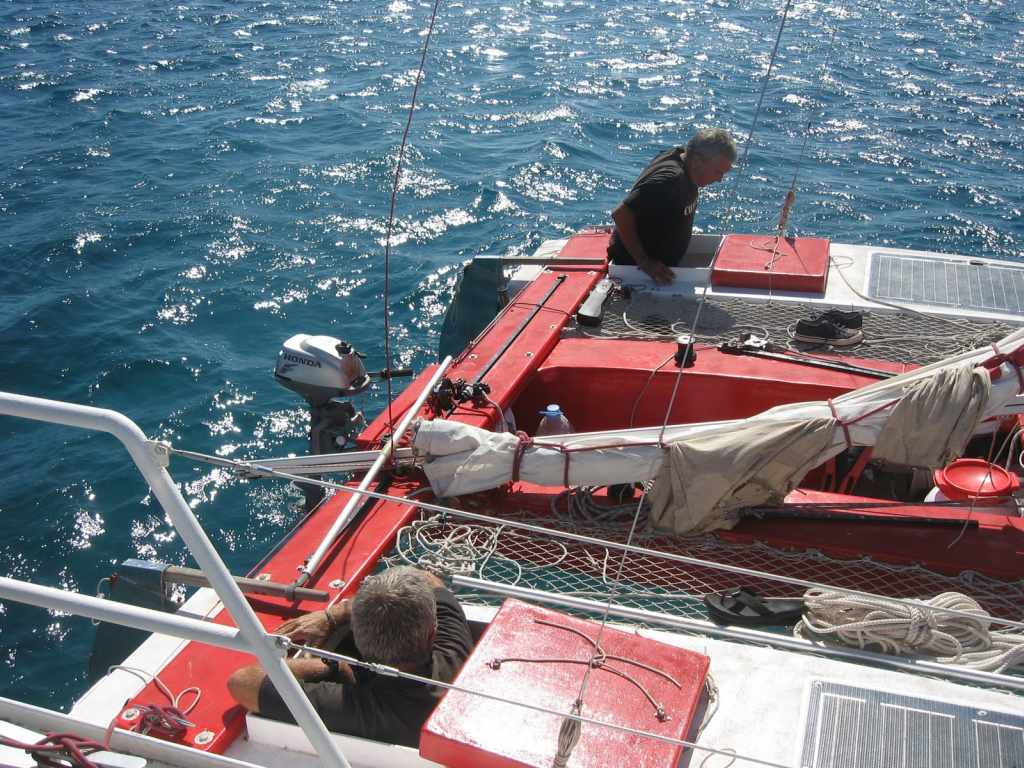

Ale w Twoim wykonaniu mogło by być tak: fot.Farrier
no ale u Ciebie te za słabe rufki... :cry:
U Romana się zarufowo nie bardzo sprawdziło
- bo za mocna była guma trzymająca?... fot Gemini
Dwa stery to kłopot, ale na jednym z nich i tak popływasz (patrz Gemini),
wiec bezpieczniej.
A im prościej tym niezawodniej: fot Micromegas przez Atlantyk.
Marian ma nikłe doświadczenie w katamaranach =1,
a w dużych jeszcze mniejsze =0... :-(

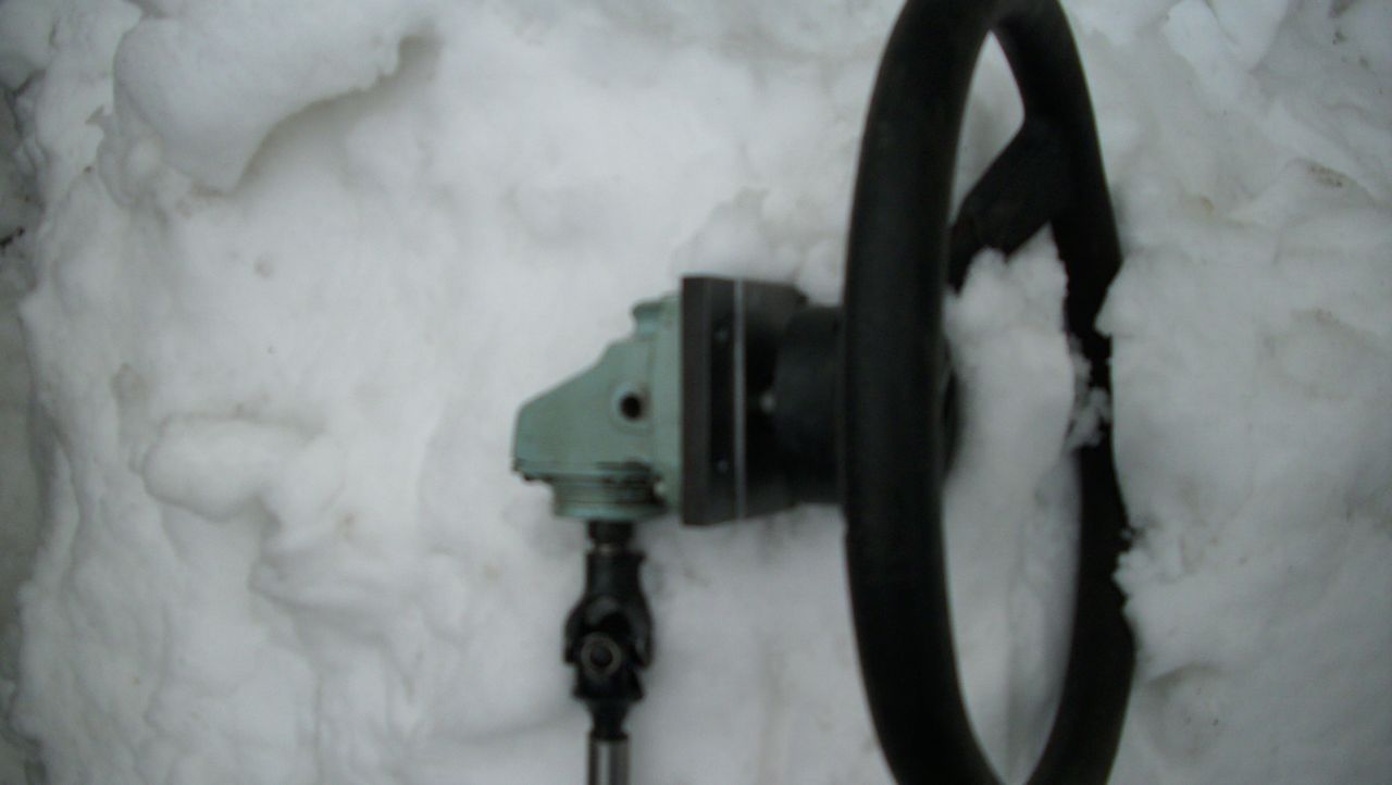

Witajcie :) niestety nadal zimowo . Z braku innych zajec pokombinowalem kolumne z kolem sterowym na bazie zlomu :) glowica od szlifierki kontowej , kierownica i kolumna od malucha .Glowica po dorobieniu plytki z lozyskiem dociskowym odwrotnie zamontowana + kolumna kierownicza od malucha = 15 obrotow kola sterowego na pelny cykl (lewo - prawo)steru .Bedzie duza sila uciagu. Poza tym przycisk, ktory blokowal przy wymianie tarcze, bedzie blokowal stery. Ciegla tez mam zamiar zrobisz sztywne, Nie wiem ile na jachtach jest tych obrotow ale na filmikach widac ze sporo :) jezeli to sie sprawdzi to koszt wykonania w porownaniu z typowym jest smieszny :) Pozdrawiam
IMG_2709 [Rozdzielczość Pulpitu].JPG [ 76.36 KiB | Przeglądane 7112 razy ]
IMG_2710 [Rozdzielczość Pulpitu].JPG [ 64.36 KiB | Przeglądane 7112 razy ]
IMG_2711 [Rozdzielczość Pulpitu].JPG [ 76.42 KiB | Przeglądane 7112 razy ]
Za ten post autor gurool otrzymał podziękowania - 3: Gienek, LukasJ, Marian Strzelecki
PostNapisane: 19 mar 2013, o 14:47
Podziękował : 490
To może by przydał się jakiś licznik obrotów, by wiedzieć ile zostało do położenia centralnego. ;)
Klikam za głowicę szlifierki! :)
ŁJ
Za ten post autor LukasJ otrzymał podziękowanie od: gurool
PostNapisane: 19 mar 2013, o 15:09
Dołączył(a): 19 sie 2009, o 10:21
Posty: 255
Lokalizacja: podkarpacie
Podziękował : 301
Otrzymał podziękowań: 175
i tu masz racice ! , zrobi sie jakąś strzalke wychylajaca sie zeby wiedziec w jakiej pozycji jest ster :) OK Wykonasie !
PostNapisane: 19 mar 2013, o 16:15
Właśnie wynaleźliście na nowo wskaźnik wychylenia steru ;)
https://www.google.pl/search?q=rudder+a ... 35&bih=793
https://www.google.pl/search?q=wska%C5% ... 35&bih=793
Za ten post autor Jaromir otrzymał podziękowanie od: gurool
