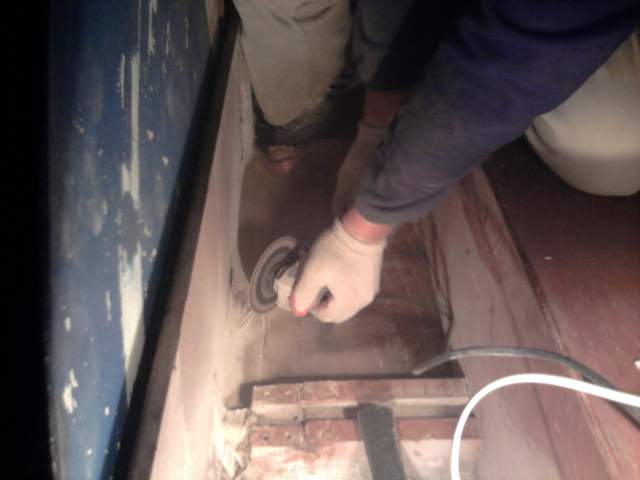

Najpierw usunęliśmy laminat, którym w 70% obwodu była oklejona, wycinając ją flex-em z tarczą do metalu. Pod laminatem były wilgotne i butwiejące przyklejone na bezbarwny silikon listewki około 4 x 3 cm, którymi obite było połączenie skrzynia/stępka.
Zdjęcie0022000.jpg [ 42.6 KiB | Przeglądane 4814 razy ]

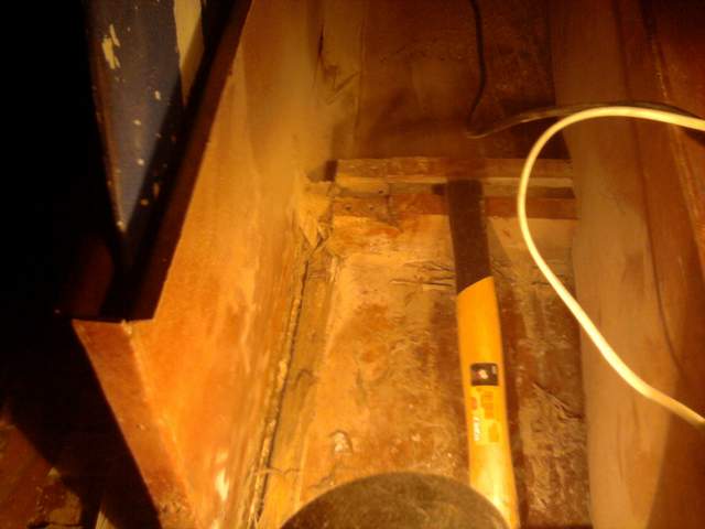

Ponieważ spodziewaliśmy się jakiegoś kołnierza, którym skrzynia jest osadzona w stępce pogłebialiśmy jej połączenie tak długo, aż się okazało, że kołnierza po prostu nie ma.
Zdjęcie0023000.jpg [ 36.21 KiB | Przeglądane 4814 razy ]
Skrzynia została postawiona dolną krawędzią na listewkowym dnie kadłuba, a w centymetrowe szpary pomiędzy ścianą skrzyni mieczowej, a wyciętą aż do listewek stępką wciślięto na jakiś klej na pionowo po dwa puste w środku profile 1 x 1 cm z jakiegoś plastiku.
Po usunięciu tego badziewia okazało się, że na początku skrzynia była przymocowana w trzech miejscach : z przodu obejmą do pilersu ( u góry), z tyłu na dole przyspawanym wspornikiem na dwie śrubki fi 3 mm i mniej więcej w połowie długości na dole podobnymi wspornikami do buksztela.

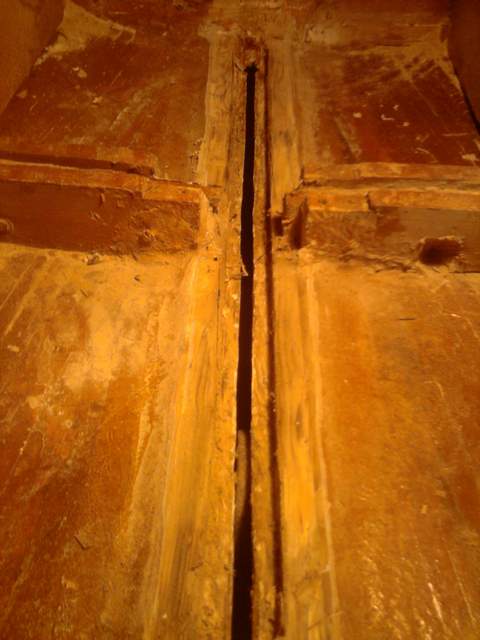

Po usunięciu skrzyni wraz z mieczem wyglądało to tak:
Zdjęcie0026000.jpg [ 46.78 KiB | Przeglądane 4814 razy ]
Stępka i listewki dna przy szparze miecza też są wilgotne, ale nie zbutwiałe. To dobrze bo widząc stan listewek wzmacniających baliśmy się , ze stępka też zgniła :D
Teraz trzeba poczekac aż stępka dobrze wyschnie .....
Domyślamy się, że skrzynia była budowana w ten sposób, że miała być osadzona kołnierzem na dnie i jakoś przymocowana ( choć nie ma jej do czego przykręcić bo dno to listewki 15x15 mm). Następnie nastąpiła zmiana i szczelinę wypełniono profilami i zaklejono silikonem a skrzynie przykręcono wspornikami. Ponieważ nie trzymała się za bardzo, przybito dookoła listewki i oblaminowano. Następnie zaostała zabudowana drawniana obudowa. Ponieważ skrzynia dalej nie była stabilna w dolnej tylnej cześci dokręcono gruby wspornik łączący ją z buksztelem, a na koniec po z obydwu boków podparto obudowę solidnymi stalowymi kątownikami.........

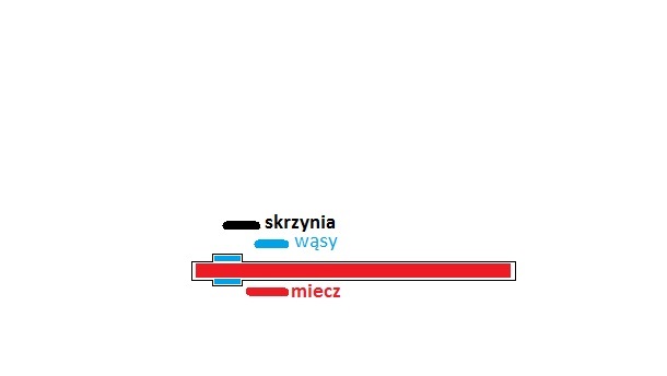

Piotr skrzynia sasanko podobna wygląda tak. Powiększyć szparkę do wymiaru stępkowego i wkleić (ja bym robił od dołu) skrzynię na sikę lub podobne a potem zlaminować
P/s Bosman tu zajrzał to może skoryguje moje amatorskie pomysły.

Skrzynka mieczowa została rozcięta i w dwóch częściach przewieziona do wypiaskowania. Po wypiaskowaniu zostanie ponownie zespawana.
Drewno wyschło więc można przystąpić do pracy.
Szparę miecza powiększyłem z szerokości około 15 do 20 mm tak, żeby nowa 10 mm szpara była wycinana tylko w laminacie. Zakleję ją od dołu szarą taśmą McGyvera. Zaleję szparę w dnie i wycięcie w stępce żywicą epoksydową wymieszaną z ciętym włóknem szklanym do poziomu górnej powierzchni stępki. Oblaminuję stępkę i wyszlifuję na płasko. Na niej stanie skrzynka z dospawanym kołnierzem i wspornikami mocującymi ją dodatkowo do pilersa i wręg. Skrzynka po dopasowaniu zostanie ocynkowana ogniowo i przykręcona do stępki na sikę.
Miejmy nadzieję, że mój chitry plan się uda :D

Wojtuś wpadłem dokładnie na taki sam pomysł. Poszerzyłem szparę do 20 mm tak, żeby było po 5 mm żywicy ze wszystkich stron. Kupiłem w Leroy'u listewkę 10x50x100 mm i wkleiłem ją w dwa kawałki sklejki, które leżą na stępce i robią za wieszaki. Niestety listewka jest za krótka ( nie wiem jakim cudem - bo zmierzyłem grubość sklejki i poszycia) więc będę musiał dokleić na krawędzi listewkę 10x10 mm. Potem obrysuję profil dna i zeszlifuję ją, żeby nie wystawała ze szpary. Owinę szczelnie listewkę streczem, ustawię w diametralnej i przybiję "wieszaki" do stępki, żeby się nie przesunęły. Zakleję szparę taśmą McGyvera tak żeby się przykleiła także do listewki. Potem zaleję warstwą żywicy, prawdopodobnie do poziomu dolnej krawędzi stępki. Resztę do górnej krawędzi stępki + jej górną powierzchnię wypełnię żywicą zmieszaną z ciętym włóknem szklanym i wyszlifuję na gładko.
Potem wybiję listewkę i gotowe :D
