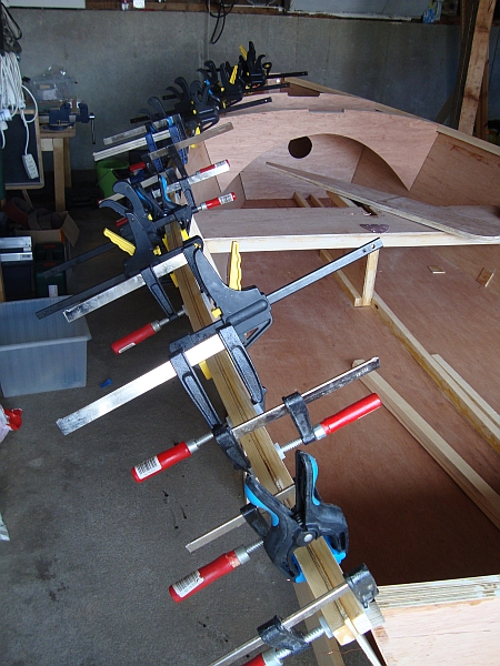

Pierwsza listwa trafiła na miejsce. Ledwo ścisków starczyło. Potrzebuję też kupić dużo tanich pędzli i ręczników papierowych...

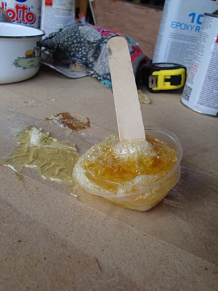

Ciekawostka przyrodnicza: poszczypały mi się proporcje i zamiast 1:5 dałem 1:2 utwardzacza. Oto co wyszło po kwadransie:

Ugotowałem kubeczek :mrgreen:

Jest łatwy sposób, żeby się nie gotowała (poza poprawnym dozowaniem ;)).
Po wymieszaniu w kubeczku trzeba przelać żywice np. na tacke plastikową, wtedy nie ma obaw.

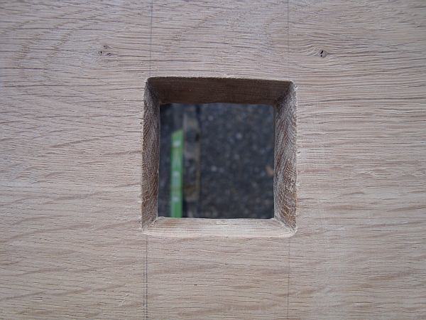

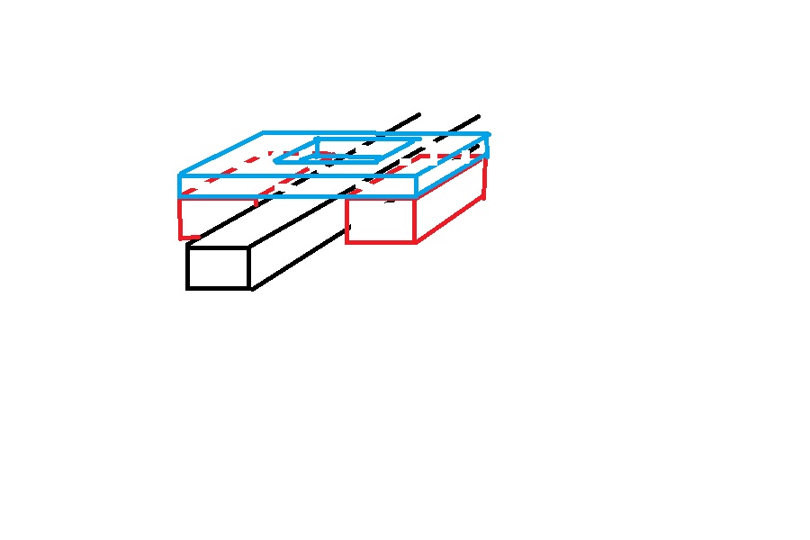

Z wymyślania przechodzę do działania w sprawie gniazda prawie wg projektu Roberta: viewtopic.php?f=22&t=17082&hilit=tender+3.1&start=120#p296629
Mam kołki sosnowe 3x3,5cm i deskę dębową szerokości 10cm i grubości 2cm. Średnica masztu to 5,7cm czyli mogę wyciąć kwadrat o boku 4cm. Daje mi to po 3 cm na bokach.
Wyszłoby coś takiego:
gniazdo.jpg [ 35.09 KiB | Przeglądane 5261 razy ]
Przyjmuję uwagi do projektu teraz, bo jak przykleję, będzie za późno.

Ścisków sprężynowych też mam kilka, ale są słabiutkie. Na listwy, które właśnie kleję zdecydowanie za słabe.

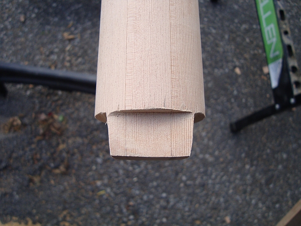

A czy pięta masztu powinna ciasno wchodzić w gniazdo? Wyciąłem dziurę w desce i jest tak na oko o 2mm za duża... w sumie pewnie z milimetr ujdzie na lakiery itp, ale i tak będzie luz.

A może by oblaminować dziurę? I może piętę też?

Wycinam od nowa. Jak ciasno to ma być?

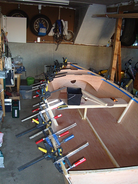

W międzyczasie, czekając na Wasze mądre podpowiedzi w sprawie farby, wkleiłem kolejną listwę i wystrugałem gniazdo. Wydaje mi się, że będzie jak ulał.

Z listwami u boku łódeczka zrobiła się jak sztywny pal Azji :mrgreen:

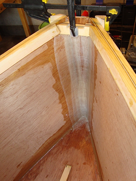

Zabrałem się za klejenie. Robiłem to, przyznaję bez bicia, pierwszy raz w życiu i bardzo mnie ciekawi, czy to się będzie trzymać.
l48.jpg [ 239.56 KiB | Przeglądane 4663 razy ]
Mam taśmę o szerokości 5 i 10 centymetrów. Jedna wydaje mi się za wąska, z druga za szeroka. Może powinna być 7,5cm?

O! górna półka :D stosuj się instrukcji obsługi, nie idż na skróty a będzie Pan zadowolony

5 i 10 jest po to, żeby najpierw dać 5-kę, a na nią 10-kę. (na mokro)
Tak też zrobiłem, ale jakoś szeroko mi się zdaje.

U siebie też dałem taśmę 5 i 10 cm. Od środka te 10 cm może jest za szeroko (ale nie przeszkadza), na zewnątrz natomiast będzie akurat.
Materiały, rzeczywiście górna półka, ale i łódka budowana bardzo czysto i dokładnie, to i warto inwestować w końcowy wygląd. Ja poszedłem na łatwiznę ;).
