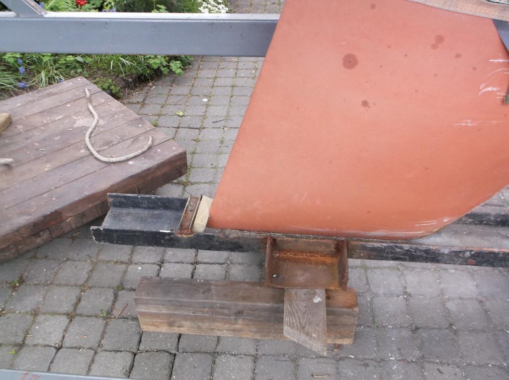

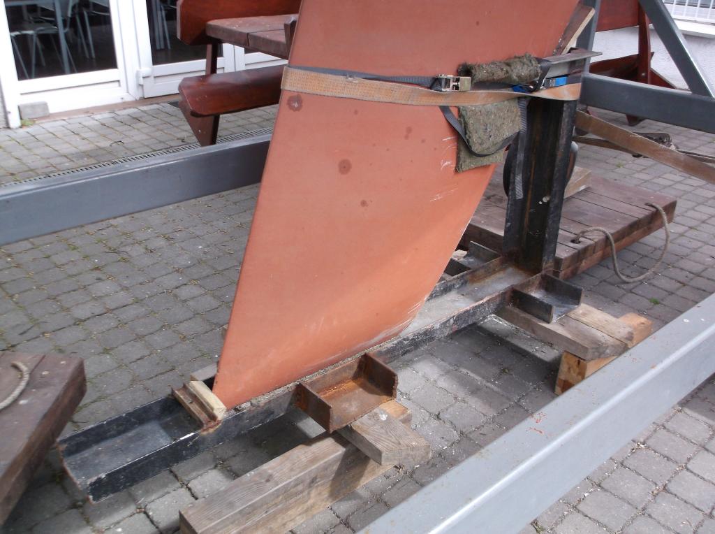

Wojciech napisał(a):
Czy możesz pokazać fotkę tego stojaka?
Specjalnie dla Cię ;)
DSCF4019_2.jpeg [ 103.52 KiB | Przeglądane 6355 razy ]
DSCF4018_2.jpeg [ 98.9 KiB | Przeglądane 6355 razy ]
DSCF4017_2.jpeg [ 108.67 KiB | Przeglądane 6355 razy ]

Eeee, po zakończeniu prac pewnie zostanie to pocięte, bo nie bardzo jest sens trzymać. Musiałbym najpierw ustalić formę własności tego stojaka :)
Zrobiony ze złomu, który był w klubie. Leżał taki ceownik w hangarze i zawadzał, to wziąłem po uzgodnieniu. Dlatego taki duży ;)

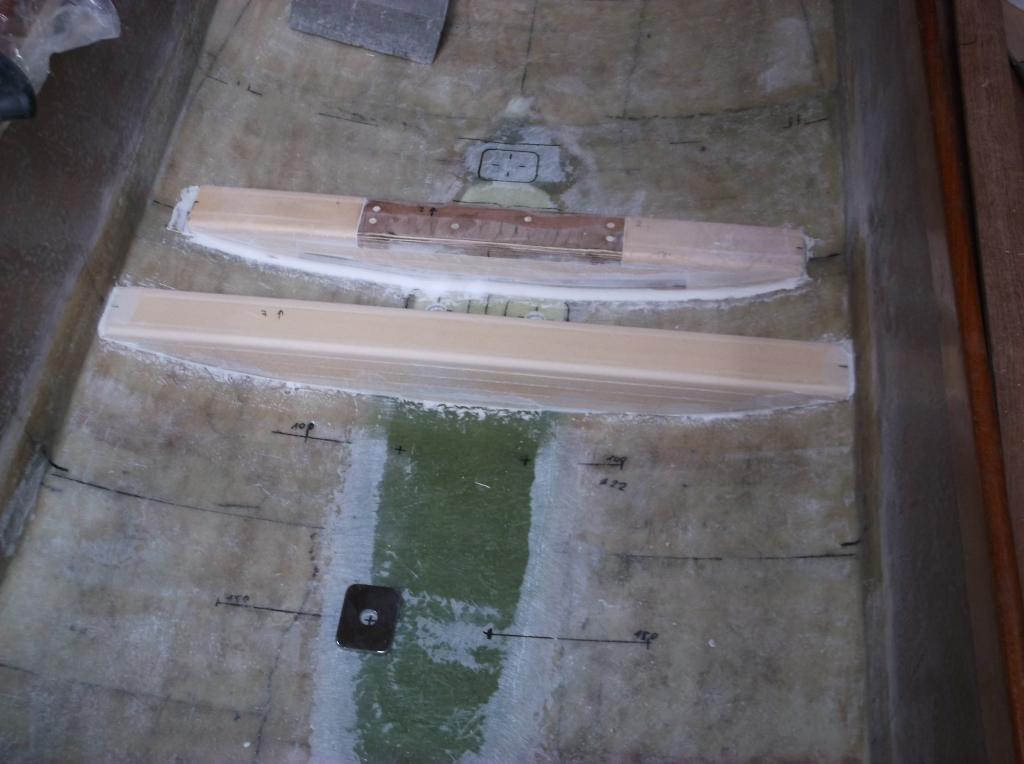

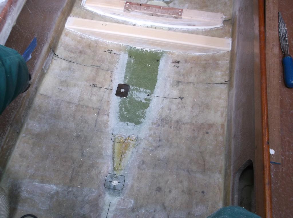

Najpierw co do firetu. Konsultacje powiedziały, że mam zostawić jak jest. Dixi przeprowadził próby, a ja dzisiaj także. Skąd próbki, o tym za chwilę. Wnioski: firet, odpowiednio nasączony, tworzy z żywicą plaster miodu. Jest bardzo twardy, jako całość. Przyłożyłem w imadle maksymalną siłę na jaką mnie stać (a nie jestem drobnym chłopcem), kilka razy. Bez wrażenia. Moim zdaniem świetnie nadaje się na podkładki pod kabestany, knagi, inne zamiast sklejki. Pod balastem też wytrzyma, tak gdzie został.
No właśnie, tam gdzie został. Robiąc przygotówki pod denniki stwierdziłem, że laminując podkładki pod sworzenie, popełniłem błąd. Dupy dałem, mówiąc wprost :oops:
A to dlatego, że zostawiłem za dużo miejsca pod denniki. Gdy wyobraziłem sobie, jak laminat otacza denniki, jak z nich wychodzi, zobaczyłem swój błąd w całej okazałości. Mogłem nadmiar miejsca między sworzniami wypełnić pianką i zaszpachlować, z góry zalaminować. Mogłem w to miejsce wstawić firet. Czyli też laminować. W tej sytuacji poszedłem prawie na całość. Częściowo wywaliłem to co zrobiłem, czyli wykułem te dwa wąskie paski pod sworzenie. W wykuwaniu laminatu mam dużą wprawę ;) Nie ruszałem tego trójkąta na końcu i tego co na początku, bo uznałem, że nie warto i że to byłaby już przesada. Ale cały środek został oczyszony prawie do zera i wylaminowany do samej góry. Widać na zdjęciach piękny, zielony kolor. Łącznie 17 pakietów, czyli zestawów mata-biaxial.
Te wykute i rozwalone paski dokładnie obejrzałem, a gruby kawałek użyłem do testów.
Wyszlifowałem boki, wyrównałem do poziomu. Frezem wiertarkowym i pilnikiem zrobiłem na gotowo 8 otworów pod sworznie balastowe (cztery trzeba po laminowaniu ponownie wywiercić, ale wiem gdzie) - to pokłosie środowego pasowania balastu i znakowania flamastrem odchyłek. Jeszcze raz wyznaczyłem położenie denników (są w kilku korekty o kilka mm). Wkleiłem na gotowo dwa denniki, a pozostałe (w tym pierwszy, najtrudniejszy) są w różnym stadium zaawansowania. Denników łącznie będzie siedem, ech. Ale jak sobie je ułożyłem na podłodze, na miejscach, to wyszło mi, że powstaje naprawdę pancerna konstrukcja.

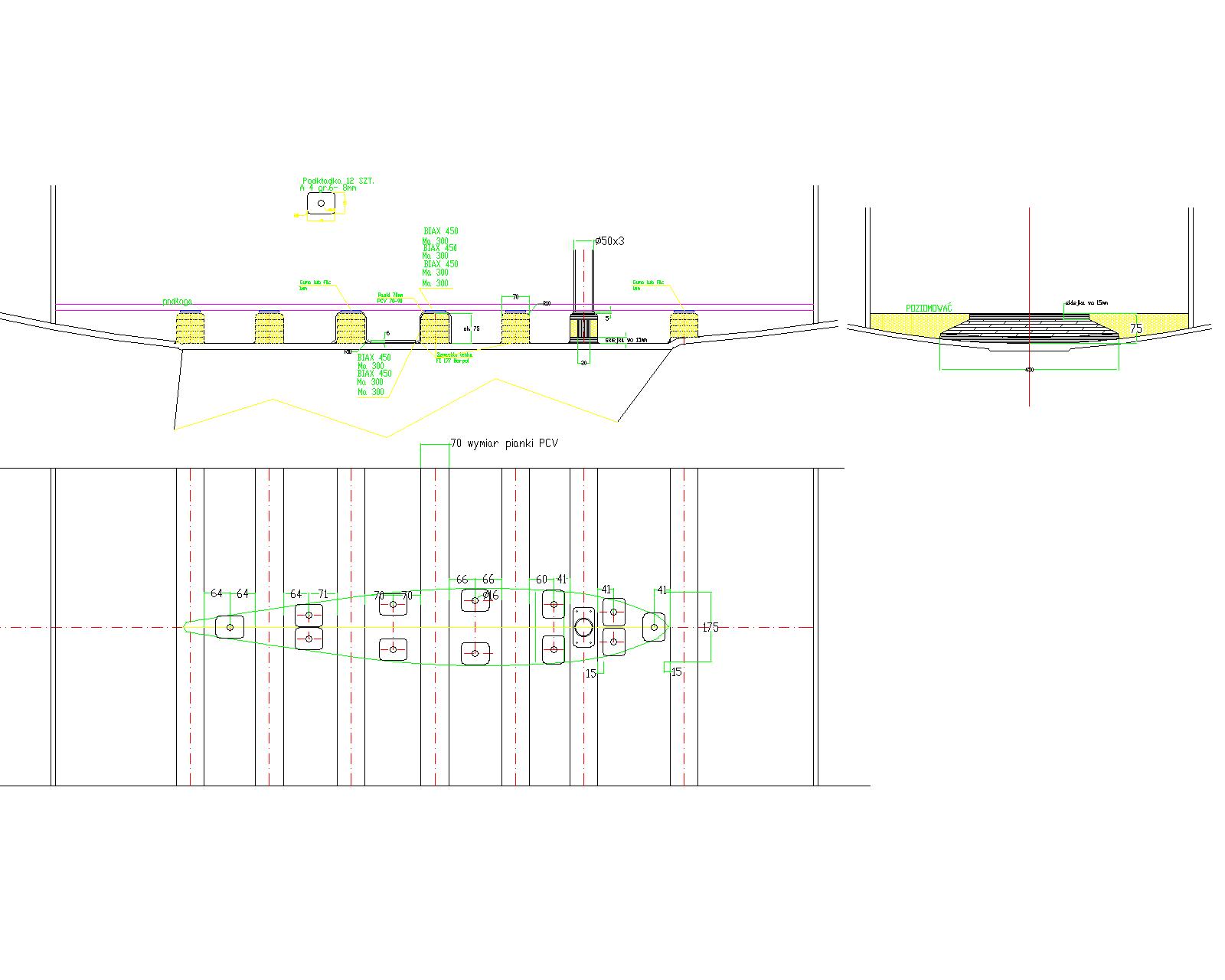

I wreszcie prawidłowa robota. A tak będzie zgodnie z dokumentacją.
Do Szanownego Mariana. Zobacz jak powinna wyglądać dokumentacja konstrukcyjna.
To jeszcze wyjaśnij, proszę, dlaczego uważasz, że tak powinno wyglądać mocowanie kila.
W szczególności, na czym miałaby polegać jego wyższość nad tym, które można znaleźć np. tu:
http://www.sailmagazine.com/boatworks/why-do-fin-keels-fail
i w ogóle jaki jest sens inżynierski przykładać skupione obciążenia do płaskiej, stosunkowo cienkiej skorupy dna, mając 6cm dalej element konstrukcyjny kilkakrotnie grubszy, a więc kilkadziesiąt razy sztywniejszy.
Jeżeli sens jest taki, że denniki wypchane są byle czym i nie wytrzymałyby nacisku śrub, to następne pytanie brzmi: ile zaoszczędzamy na wypychaniu denników byle czym, w zamian potrzebując znacznie grubszej skorupy dna?
Trzecie pytanie jest do M@rka: nie wierzyłeś że Farr w "Cheeki Rafiki" zastosował takie właśnie mocowanie kila (z wiadomym skutkiem). Teraz już wierzysz?
