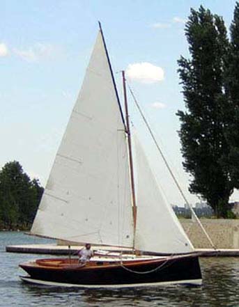

T.Łukawski.jpg [ 27.1 KiB | Przeglądane 6173 razy ]

..najśliczniejszy ... jachcik "Georgia Lee" nie mówiąc o tym ... Catza
Widze, ze jednak czegos tam uczyli na ASP, przynajmniej niektorych... :wink:
Oto rzeczone lodki ( Catz jest jachtem oceanicznym! ):
http://picasaweb.google.fr/willywitter/ ... ODTiKXeBQ#
Piękne,choć ... niesprzedawalne...
Pozdrawiam.
Wojciech Port Rybnik
Po pierwsze Catza (a nie "Catza"" krytykowali: (chyba) fizyk (Myszek) i belfer (czyli ja) i nie za to:
jaki zrobił jacht, ale za to że nie chciał wyjaśnić czemu taka rufa.
(Tak w ogóle to nie widzieliśmy żadnego jachtu Tomka Łukawskiego od dołu.)
po drugie i;
Tomek Pasecki (Petrel, Plus) jest architektem
J.Pieśniewski jest - dr.Polibudy Wa-wskiej,
a wspominany przeze mnie Hodun (ojciec Impefessy)- geodetą.
a A.Skrzat nieskończonym budowlańcem.(jak to ładnie brzmi) :lol:
a A.Orych jest optykiem.
a W.Tobis był dziennikarzem
a Gr.Finot (oceaniczne żelezka typu Boss czy Ericson) także jest architektem
a Albert Einstein - nauczycielem
ale wszyscy Oni są TWÓRCAMI jakiś DZIEŁ a
"dzieła tylko użyteczne, starzeją się z każdym dniem.
pozostaję te, które pobudzają umysły"
( cyt. Le Corbusier - nieuk)
ps.
"Dizajnerstwo (Wzornictwo) jest takim G... w beczce miodu ASP,
jakim jest Architektura w beczce miodu Polibudy."
-mawiał nasz mgr."kapral" ze szkolenia woj.
Tamże (ASP) mnie uczono:
Funkcja-Forma-Technologia
Muszą współgrać;
jeśli tak nie jest
- rodzą się podświadome pytania i wątpliwości.
Dlatego rzeczony (na początku dysputy) projekt jachtu
zrodził moje zaniepokojenie.
Był: NIEKONSEKWENTNY projektowo:
1 pionowy dziób - jak na regatowcach wymuszanych przepisami.
2 pochyła rufa jak na Sportinie 595 czy... moim PIP-550 ... ( ile to lat temu?)
3 pękaty kadłub & super opływowa nadbudówka...
4 nałożona na bardzo tradycyjną kabinkę rodem z lat 70-tych.
Prawie takie same zarzuty miałem (od "zawsze")
do H.Jaszczewskiego (za Mak 777-888-999)
do Skrzata, (za Oceanic ....ileśtam)
tyko że Oni potrafili się tłumaczyć:
komercją... tak jak wielu dzisiejszych koromysłodawców.
a Przemek nie ma takiego atutu a rękawie.
"Tes Master" za którego odwagę podziwiam T.Siwika (ale i "Dromader"wel Dreamer32?]
Także nie wyszedł powyżej pokładu poza sztampę;
Przy bardzo konsekwentnej pękatej (aż do bulu) bryle kadłuba
na wierzchu pozostał (jak mówi J.P.)... gwizdek.
Podejrzewam że świadomie:
Z pokładu nie widzi się burt: a NAS boli to, że to MY widzimy ... (a Oni nie)
- bo ONI nawet nie wiedzą, że na jacht można patrzeć z poza pokładu i z poza pomostu.
z żeglarskim pozdrowieniem
ps.
Popatrzcie na Gigi (Tobisa) Haberki czy Bonito czy jedną z fot:
można stać? --- można pływać? ---
to czemu mówicie nie można tak projektować!!!
ps.
"Catz" "Georgia Lee"...
"Piękne,choć posiadają jedną wadę ... niesprzedawalne :wink: "
- ...dotychczas życie uczyło że piękne się najłatwiej sprzedają;
(kwestia tylko ceny :lol: )
czy też nastały czasy komputrowych 3-D"
ps2.
Na "Georgię Lee" mnie nie stać;
a na Imexsusie wstydziłbym się pływać.
Ale pewnie dlatego ja siedzę na Forum a Skrzat i kilku innych na Forsie :-))
ps3.

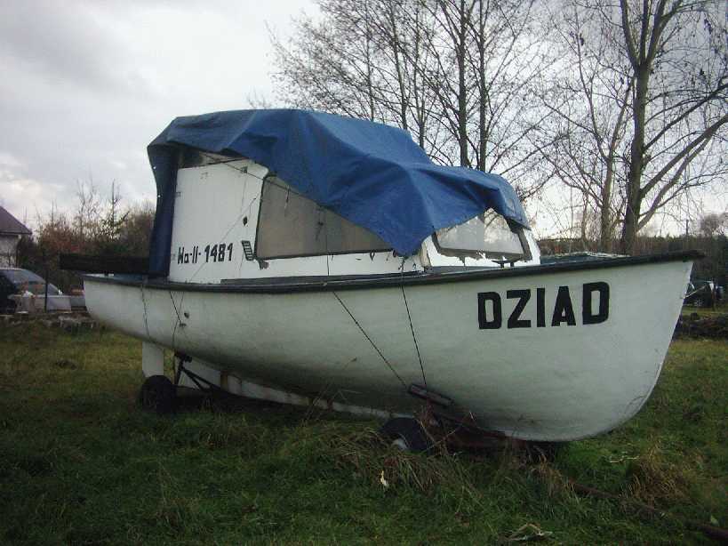

encyklopedia jakaś (z pamięci):
Koromysło ... takie"homonto" na szyję, które musimy (z)nosić co dzień niezależnie od chęci i woli.

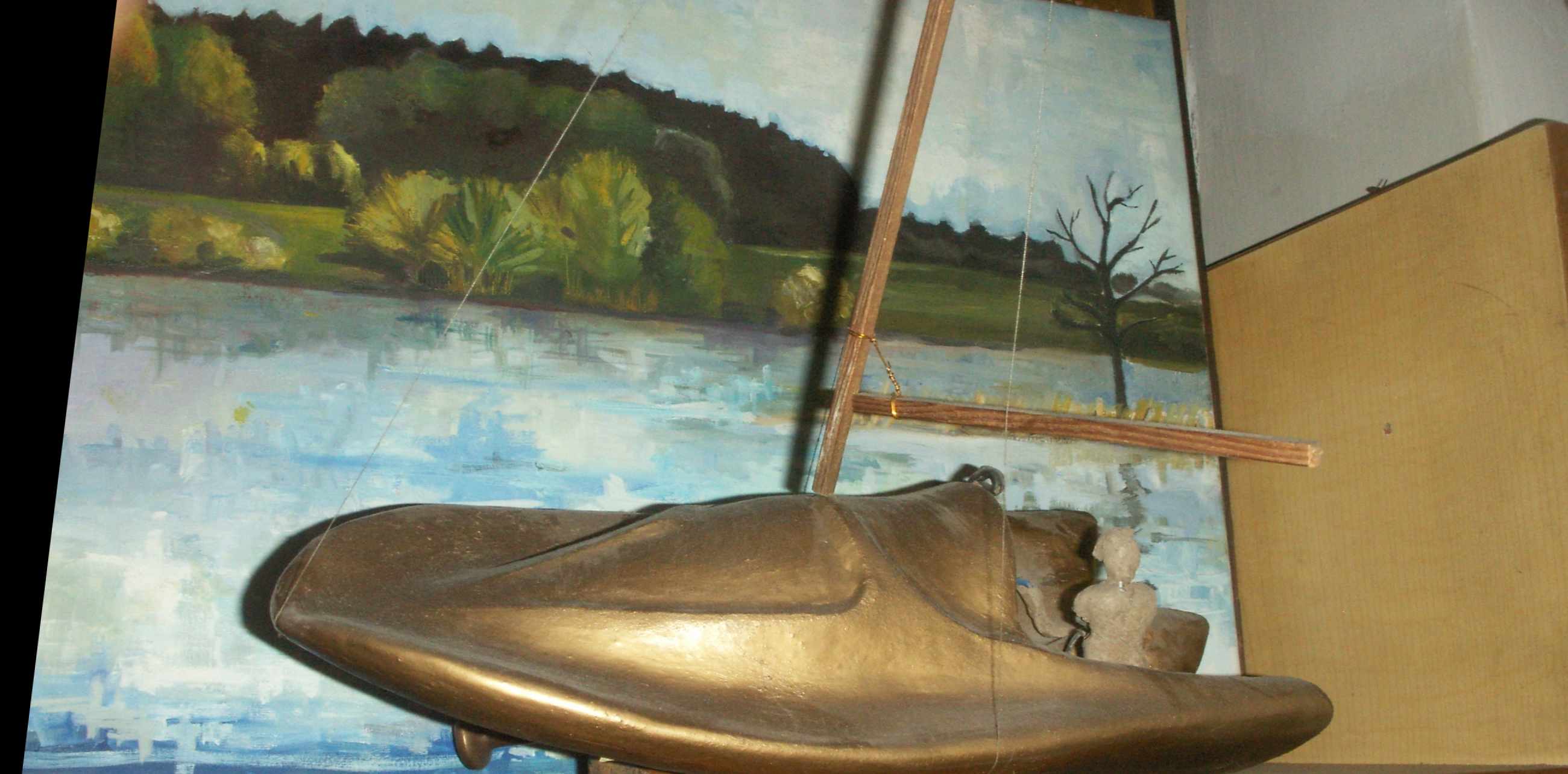

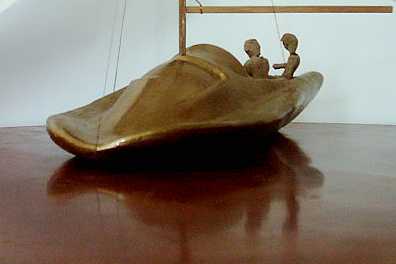

W zał. przykłady jak łatwo zrobić koromysło, a jak nie - "wybór należy do Ciebie" :lol: :
ps3 ten ostatni przykład; "Dziad" jest dla mnie najokrutniejszy:
- kadłub jest kopią mojego ukochanego "Mamuta".

Ten jacht ma być zaprezentowany na targach Poznań.
Jakie opinie temu projektowi towarzyszą ?
http://www.mjacht.pl/Nubian_29_Nowosc_2 ... jecia.html
http://www.czartermazury.pl/oferty_czar ... /opis.html
http://www.google.pl/images?client=fire ... 72&bih=604
Nubian 29 x.jpg [ 6.56 KiB | Przeglądane 5888 razy ]
NUBIAN 29.jpg [ 6.07 KiB | Przeglądane 5895 razy ]
Ostatnio edytowano 2 lis 2010, o 20:58 przez Wojciech, łącznie edytowano 1 raz
Oni się tam nie bawią w projektowanie, tylko ciężko pracują na chleb!!! :wink:
PostNapisane: 2 lis 2010, o 21:21
Posty: 13996
Podziękował : 10551
Otrzymał podziękowań: 2485
Oj Bardzo ciężko im idzie :lol:
Najlepszym przykładem jest, że w trzecim z linków
(google) nie odróżniają Elana od Nub.... :lol:
A co do jachtu to patrz tekst powyżej: nie dość że tak jak większość dzisiejszych niekonsekwentny : dół z górą
to i rufa szeroka jak z ericsona oceanicznego, (tylko że tamte mają w ślizgu wygrywać wokół świata...
a ten ma głównie stać w porcie i wyglądać z za pomostu z biesiadnikami wokół stołu.
(może dlatego ma taką rufę, aby się nie przechylił do tyłu pod naporem wiatrów :lol:
Ale na poważnie :
Kolejne koromysło i kolejna o nim dyskusja (to także robi w googlach pozycję)
A że z góry trochę ładniejsze?
Nie mi go stamtąd oglądać.
A czy nowa wersja Awensisa Ci się podoba bardziej od nowej wersji Lexsusa?
... bo ja nie odróżniam.
pozdro MJS
Ostatnio edytowano 2 lis 2010, o 21:52 przez Marian Strzelecki, łącznie edytowano 1 raz

PostNapisane: 3 lis 2010, o 00:15
Posty: 13996
Podziękował : 10551
przemek napisał(a):
A swoją drogą niby ładny, stykowy kuterek z tej samej strony postu, pozostał praktycznie niezauważony
Nie prawda! Napisałem o kuterku, ale to Ty tego nie zauważyłeś, bo walczyłeś w sprawie "koromysła". :D
Poza tym - poprosiłeś o ocenę,... a to był błąd
To nie był błąd:
To była aszibka
a za taką się płaci :lol:
Poza tym napisano, że tu jest trzech nieświętych,
a my trzej uznaliśmy że rodzi się czwarty ...
i że go trzeba naprostować; kota jednego :lol:
Za ten post autor Marian Strzelecki otrzymał podziękowania - 3: Catz, robhosailor, Wojciech
PostNapisane: 3 lis 2010, o 00:58
Posty: 13996
Podziękował : 10551
Nie przejmuj się za bardzo tym, co tu wypisujemy
Teraz mi to mówisz, gdy jestem na krawędzi depresji??
Przemek
tylko nie strzelaj sobie z łuku...
w takim stanie i tak nie trafisz...
strzały tylko zmarnujesz...
...próbowałem kilka razy; to wiem
PostNapisane: 3 lis 2010, o 02:08
Posty: 13996
Podziękował : 10551

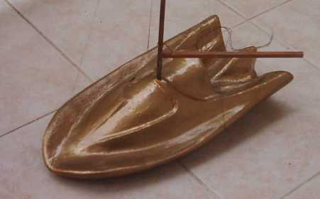

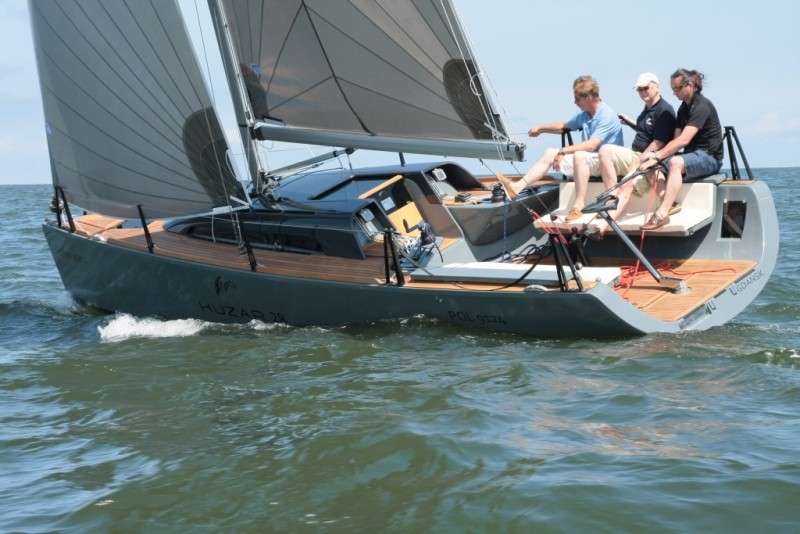

Przepraszam wszystkich
ale jak zacznę "cytować" zgodnie z konwencją forumową:
to się pogubię więc tradycyjnie:
Przemek pisał:
......chociaż czuje że prościej było by mi obronić doktorat z filozofii.
A masz na oku? .. to rób nigdy nie zawadzi mieć :)
ad.1 Nie rozumiem, dlaczego tak nie znosisz pionowych dziobów.
W turystycznym jachcie to nie tylko kwestia mody, ale też chęć uzyskania większej ilości miejsca w koi dziobowej, i taki właśnie był mój cel.
.........add 1.
W Tes'ach także koja (jak mówił Siwik) była podstawą bulby na linii wodnej
(Ja mu nie wierzę) a dało to wymierne korzyści w szybkości jachtu.
(za mało mam czasu na wyłuszczanie moich teorii zachowanie się kadłuba w żegludze)
ale zdaje się Siwik ma takie same przemyślenia
- tylko się nie przyznał bo nie wiedział z kim gada. :lol:
A w Szkierowcach Nilowcach i innych nawisy były
także do wychodzenie na brzeg.
Pionowe dzioby lubię gdy są po stokroć uzasadnione (patrz fot.) no może nie najbardziej po stokroć (to fot.) ale ładne :) i je lubię bo konsekwentne projektowo
a i godzina już taka żeby...
-a koje można podnieść nieco;
przecież nad nogami nie musi być nawet wysokości pełzania; byle stopy się zmieściły, a potem kolana, a potem hi hi...
ad. 2 Pochyła rufa to przede wszystkim efekt zastosowania spódniczki, elementu bardzo wygodnego w jachcie turystycznym, szczególnie gdy mamy nieszczęsną koje pod kokpitową. Zresztą z rufą cholera nie zaszalejemy albo wte albo we wte.
......add 2.
a nie możnatych boków po pionie? - no chyba że wtedy będzie widać jaka jest szeroka :roll:
...a po co Ci koja podkokpitowa dla 2/1:2 osoby?
ad.3 Kadłub absolutnie nie miał być pękaty....No a super opływowa nadbudówka?? Wykonana z dwóch kawałków sklejki. ... Po uwadze Myszka, o braku miejsca przy maszcie powinienem rozważyć zmniejszenie jej nachylenia przez odsunięcie się od grodzi. Jednocześnie znikną obawy Jurmaka o połamanych kościach.
......add 3.
i o to nam chodzi! - rozważaj dalej!
ad 4. ...prostszej nadbudówki niż z dwóch kawałków sklejki też nie da się chyba wymyślić.
......add 4.
Oj da się wymyślić :D zapytaj myszka :D
To chyba?! ---Ty robiłeś Jego Aurorę; czy się mylę?
add gwoli;
Gwoli ścisłości; rysunków poprawiał nie będę ...
a dlaczego ...
chyba że zachowasz je na czas taki kiedy będziesz mógł
(jako sławny konstruktor) jak np. J.P. sprzedać komuś łódkę:
tą ostatnią od strony kosza ;-)
czytałeś pewnie tamten post... :?
Tylko pamiętaj: Oni (ci trzej,i nie tylko)
szybko Ci to wypomną na jakimś forumie!
A może popatrz na modelik punta (P-911) z gliny ... on miał być także na Mazury i dla także dwóch (w porywach trzech) osób;
tylko jakże inne podejście do sprawy.
pozdrawiam cieplutko

Cieszy oko ten Huzar z Mariana posta.Jest w nim wszystko co mi się nie podoba w nowoczesnych jachtach ale tak kapitalnie połączone że aż piękne.Rewelacyjny,wręcz kosmiczny wygląd,mam nadzieję że będzie się doskonale sprzedawał na świecie.Ale taka łódka to nie dla mnie.

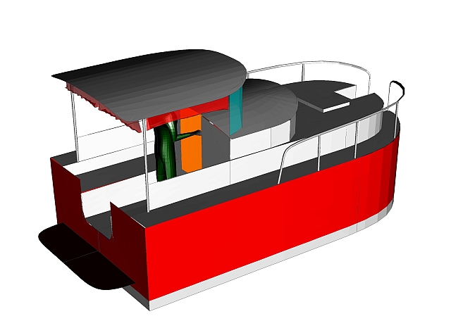

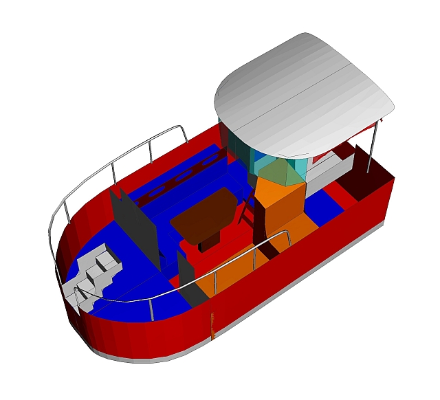

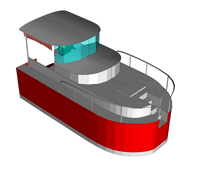

No to teraz zapowiadana zemsta. Niestety bez wersji żaglowej, ale wątek jest typowo projektowy, więc myślę że przejdzie.
Mały Hałusbot.
Długość 488cm szerokość 244cm a w środku moc atrakcji.
Dwie oddzielne, dwu osobowe kabiny, messa z wysokością stania, z przedziałem sanitarnym i sporym kambuzem.
Z zewnątrz wydesignowane opływowe nadbudówki, placforma kąpielowa, zadaszony kokpit z firankami, schodki na pokład ala wypasiony katamaran (tyle że nie z tej strony).
No czegóż chcieć więcej.
Dodam jeszcze, że koszt zakupu sklejki nie przekracza ceny starej, zniszczonej przyczepy kempingowej typu Niewiadów.
Zaznaczam że wyrażanie opinii jest wręcz obowiązkowe.
Przemek
Mały Hałusbot.
Przemek
I o to chodzi :D
Widzę że przyswoiłeś "konsekwencję projektową"
Niczego nie udaje - czyste proste jednoznaczne!
Ja bym jednak dodał jakiś patyk bryfokiem,
ale bliżej dziobu : co by nie dało się pływać inaczej niż z wiatrem :lol:
Schodki także bym przesunął trochę do przodu (taki kaczy dziób)
a może jeszcze składane tak aby robiły i za trap i za drabinkę do wody, oraz chowane tak aby dziób był dziobem także na przeciw falom.
Jak kiedyś bawiłem się w takie coś to nazywałem to
WODOMEK a nie jakiś Hałsbłot
Niestety nie pochwalę się
bo wszystkie moje papiery mam zapakowane więc niedostępne.
Tak trzymaj
a nikt rozumny nie zarzuci Ci koromysłowatości
i pokaż jeszcze jakieś rzuty:
bo tam łatwiej widać wszystkie niedoróbki koncepcyjne.
