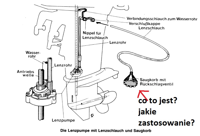

Kolejne moje pytanie to nadal odnośnie tego czerwonego pola na zdjęciach które miałem zaznaczone czy dorobić tam jakąś podkładkę albo zaślepkę ? (jest trochę luzu, nie za dużo ale zawsze ciśnienie).
W katalogu również znalazłem na zdjęciu mojego silnika taki "wąż ssawny ze smokiem" xD co to wogóle jest jakie ma zastosowanie ? Czy tylko na czas jakiejś próby montowany?

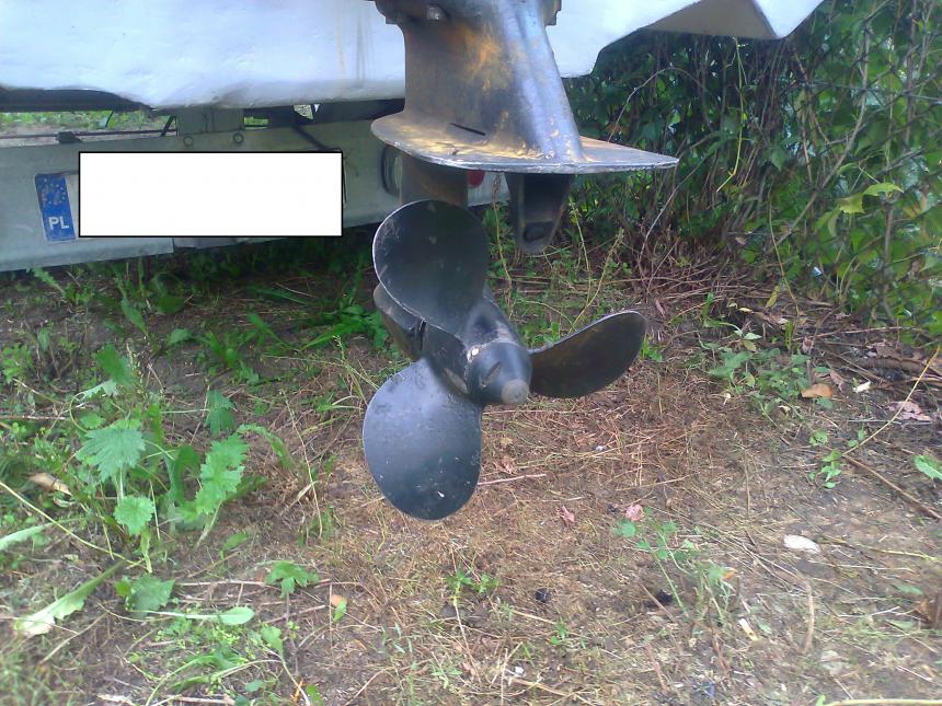

Witam koledzy.
Po długiej przerwie i uzyskanym wolnym czasie postanowiłem zapytać o parę nurtujących mnie pytań.
Podczas wodowania łódki 2 lata temu i odstawieniu teraz w wakacje postanowiłem dokończyć sprawę.

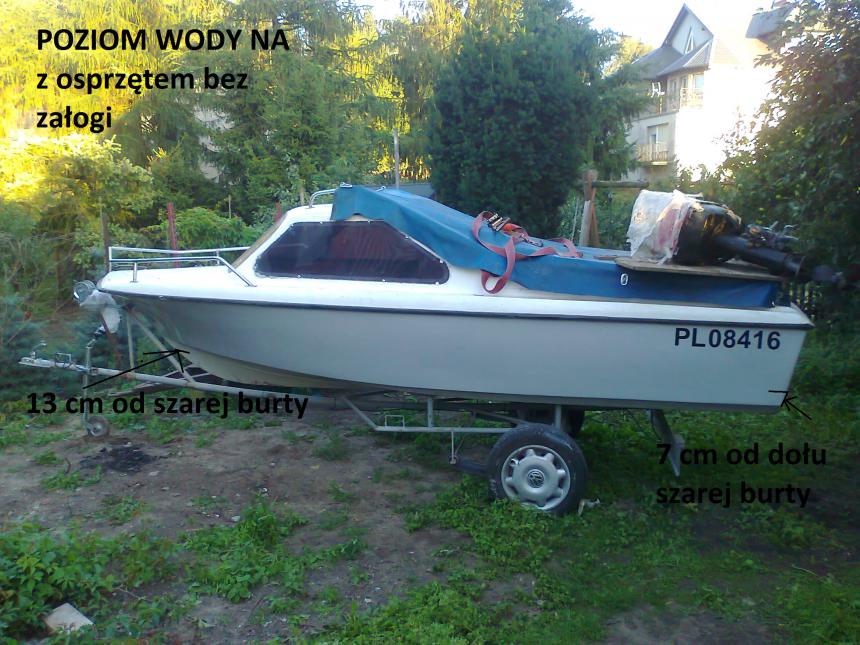

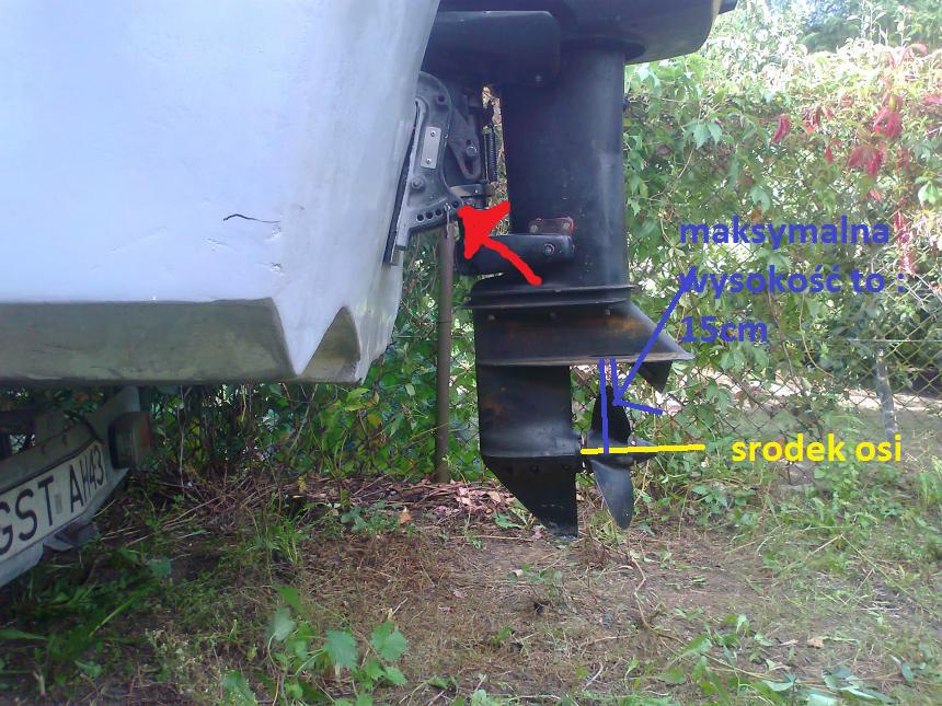

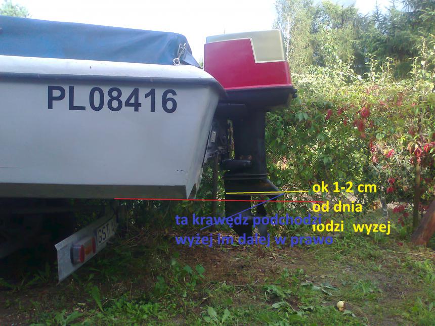

Ostatnimi dniami wakacji zabrałem nad jezioro i wracam z pytaniem o trymowaniu ręcznym i wyważaniu łodzi.
Na jakich zasadach i jak mógłbym tego dokonac?? Od czego się zabrać ?
Łódka płynie lecz robi bardzo dużą falę z tyłu jej prędkość na oko nie osiąga 20km (silnik 45km) Czy to wina śruby czy wyważania? Od czego zacząć ?? Może zmiana śruby ?
W załączeniu przesyłam zdjęcia, no i filmik z regulacją obrotów podczas startu.
Wyczytałem w karcie producenta, że trym jest na 5800 obrotów , lecz nie mogę sprawidzć bo nie mam obrotomierza i chciałbym zapytać na jakiej zasadzie jest odczyt. Z cewek w tym silniku ? Czy nowy uniwersalny bedzie pasował z "alledrogo"?
Dodam także , że byłem na wadze łódka + silnik i osprzęt to waga 560kg

średnica wałka to 20mm dlugość ok 11mm bo 1 cm na zaślepkę od śruby skręcaną i przechodzącą przez rowek jest .
Teraz jak bedę na wodzie ustawie na max kąt trymu ręcznego i nagram wam filmik oraz sprawdzę szybkość na gps i max obroty.
Tak jak na zdjęciu zaznaczone.

Wydaję mi się ,że z tą srubą coś nie halo...
Tzn montowana jest na wałek 20mm i nie osadzona na wieloklinie tylko przełożona śrubka 12.9 stop przez śrubę napędową i oś silnika.
Właśnie szukam 450 ze spodziną , ale ciężko znaleść...
PostNapisane: 6 wrz 2016, o 17:30
Dołączył(a): 20 lip 2011, o 11:15
Posty: 117
Lokalizacja: Starogard Gdański
Podziękował : 36
Uprawnienia żeglarskie: brak
11 cali śruba to max która wejdzie w obecną spodzinę.

PostNapisane: 6 wrz 2016, o 21:04
Dla mnie to silnik "nie wchodzi na obroty"
Za duży skok/średnica śruby w stosunku do potrzeb.
Najprostszym sposobem było by znalezć śrubę o mniejszym skoku...
lub:
viewtopic.php?f=67&t=22549&p=377275&hilit=wietierok+%C5%9Bruba#p377459
