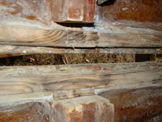

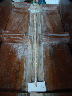

Poszycie dna - szpara miecza rozpiłowana na 20 mm. Widać, że stępka jest niepotrzebnie wycięta na szerokość 50 mm....

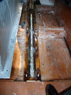

Stępka z zawieszoną w szparze, zastreczowaną deseczką o grubości 10 mm
( miecz ma grubość 7 mm)
DSC06196-001.JPG [ 51.41 KiB | Przeglądane 4391 razy ]

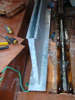

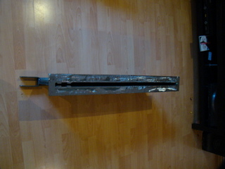

Skrzynia mieczowa rozcięta przed piaskowaniem ( widok częsci wewnętrznej)
DSC06198-001.JPG [ 37.81 KiB | Przeglądane 4391 razy ]
Skrzynia mieczowa po przyspawaniu kołnierza i jarzma
DSC06200-001.JPG [ 44.67 KiB | Przeglądane 4391 razy ]

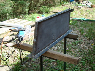

Skrzynka po zespawaniu gotowa do cynkowania. Największy kłopot miałem z dopasowaniem kołnierza do krzywizny stępki. Kołnierz jest zespawany z czterech odcinków płaskownika 4 x 40 .
DSC06202-001.JPG [ 74.61 KiB | Przeglądane 4391 razy ]

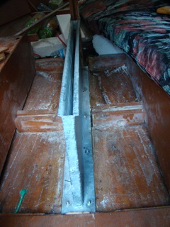

Skrzynka przyjachała z ocynkowania w zeszłym tygodniu, od razu poprawiłem zalane cynkiem otwory i myślałem w naiwności swej, że będzie OK :)
Wypiłowałem w laminacie, którym zalałem szparę miecza szczelinę na wąsy na których wisi jego oś obrotu.
Wtedy przyjachał na inspekcję Helix i cały mój misterny plan poszedł w p***u :-P
Zakładałem, że skrzynię przymocuję do stępki wkrętami do drewna fi 6 mm, ale Arek namówił mnie do zastosowania dziwnych szpilek, których jeden koniec ma gwint do drewna , a drugi na nakrętkę M6. Zakupiłem takie cuda, jednak musiałem je zmodyfikować skracając obydwa gwinty, tak, że częsć nienagwintowana wchodziła w stępkę, a gwintu wystawało z niej 20 mm - tyle co na kołnierz, podkładkę i nakrętkę samozabezpieczającą.
Niestety jak z problemem rozstawu otworów poradziłem sobie bez problemu, tyle sprawdziły się moje obawy odnośnie kąta, pod którym wiertło wchodzi w stępkę przy wierceniu "z ręki". Po wkręceniu szpilek w stępkę (na żywicę epoksydową) okazało się, że nie pasują na otwory w kołnierzu. Całe szczęście , że dwie ostatnie ( licząc od pilersa) szpilki pasowały idealnie - więc biorąc pod uwagę, że z przodu skrzynię stabilizuje obejma pilersa wygięta z 4 mm blachy i przyspawana na sztywno do krzynki i dwie ostatnie szpilki pasowały na otwory - powiększyłem do 8 mm pozostałe 8 otworów.
Teraz krzynka pasuje idealnie, a powiększenie otworów nie wpłynie na jej ustawienie względem diametralniej jachtu.
Teraz muszę tylko zakupić sikę lub inny preparat do uszczelnienia połączenia.
Koncepcja umocowania skrzynki na 10 szpilkach jest bardziej pracochłonna, jednak pozwala na szybkie i sprawnie jej wymontowanie w przypadku gdy trzeba będze ją uszczelnić lub wynienic uszczelnienie.......
W sumie warto było :D
DSC06203.JPG [ 47.46 KiB | Przeglądane 4225 razy ]
DSC06204.JPG [ 52.37 KiB | Przeglądane 4225 razy ]
DSC06205.JPG [ 50.73 KiB | Przeglądane 4225 razy ]

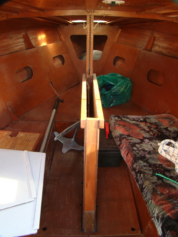

Skończyłem prace wewnątrz utki. Odbudowałem ścianki koi dziobowej, które musiałem rozwalić przy wyjmowaniu skrzynki mieczowej.
Jutro zaszaleję z odkurzaczem - bo trochę opiłków i innego badziewia się panoszy.
Przy okazji przymierzyłem się do hundkoi.
Setka jest zdecydowanie dwuosobowa :D
Zostało tylko odmalować kokpit, pokład, miejscami antypoślizgi i na wodę :D :D :D

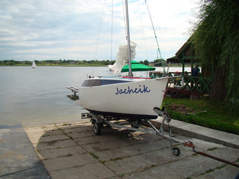

Utka pływa, wody nie nabiera, miecz się opuszcza i podnosi.....

Jutro zrobię - teraz mam tylko fotki na przyczepce.
Do domu wróciłem przed dziewiątą głodny i spragniony kawy :D
Przepłynąłem tylko na silniku z Kiekrza do Krzyżownik. Jutro muszę jechać skończyć taklowanie.

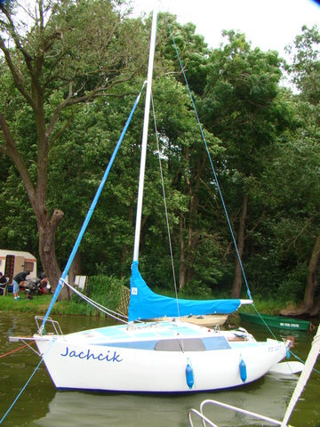

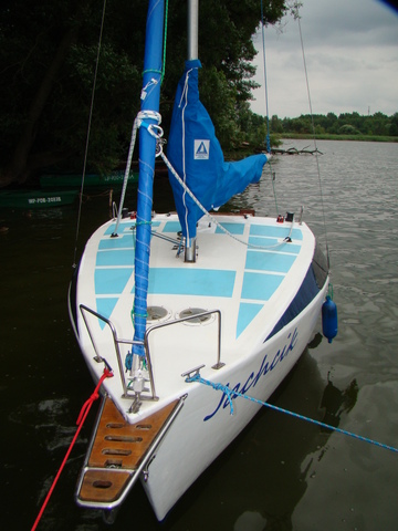

DSC06489.JPG [ 101.39 KiB | Przeglądane 3445 razy ]
DSC06492.JPG [ 109.68 KiB | Przeglądane 3445 razy ]
DSC06493.JPG [ 88.75 KiB | Przeglądane 3445 razy ]

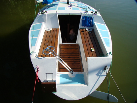

PostNapisane: 24 lip 2013, o 21:06
Posty: 14363
Podziękował : 1957
Otrzymał podziękowań: 2053
Obiecane fotki łod zadka .....
DSC06496.JPG [ 101.7 KiB | Przeglądane 3480 razy ]
i w promocji łod samiusieńkiego środecka :-P
DSC06497.JPG [ 95.7 KiB | Przeglądane 3480 razy ]
Za ten post autor Kurczak otrzymał podziękowania - 2: Marian Strzelecki, Wojciech
PostNapisane: 24 lip 2013, o 21:15
Posty: 13982
Podziękował : 10541
Otrzymał podziękowań: 2484
Ładna ta rufka :D
PostNapisane: 24 lip 2013, o 21:39
Posty: 14363
Podziękował : 1957
Też mi się podoba :D I satysfakcja też jest , że tymi ręcami :lol:
