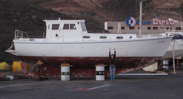

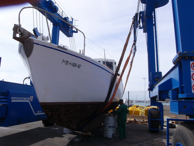

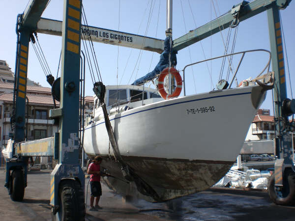

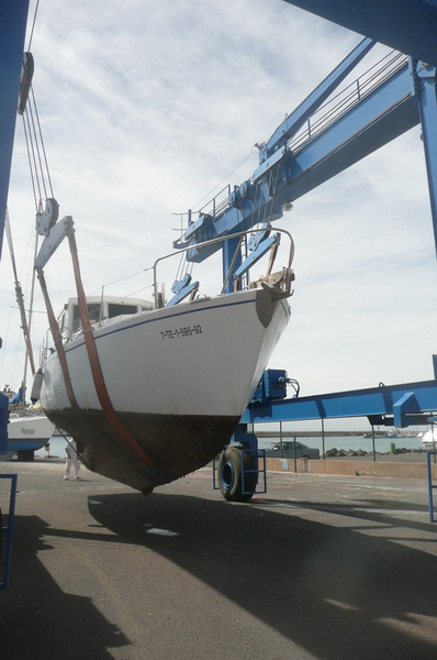

Na pierwszym zdjęciu dla porównania wielkości stoi Martelek (ma 164 cm wzrostu).
Widać również dobrze kształt kadłuba. Pozostałe trzy zdjęcia to różne ujęcia dziobu, z widoczną lekką kielichowatością. W praktyce mógłby być w górnej części nawet troszkę bardziej rozchylony.
Pomińcie nadbudówki - to jakieś nieporozumienie, choć Caribe to jest jednak motożaglowiec (na widoku maszt jest zdemontowany).
Ten kadłub jest wzorem godnym naśladowania, choć jego wadą jest mała szerokość. Niemniej jednak sprawdzona została przez nas wielokrotnie w trudnych warunkach i gdyby udało się taką dzielność uzyskać, to naprawdę nie można by wymagać więcej.

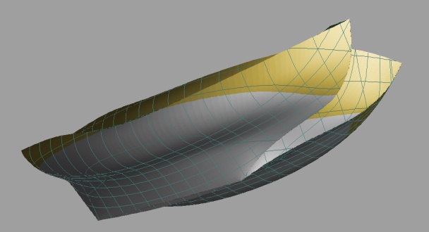

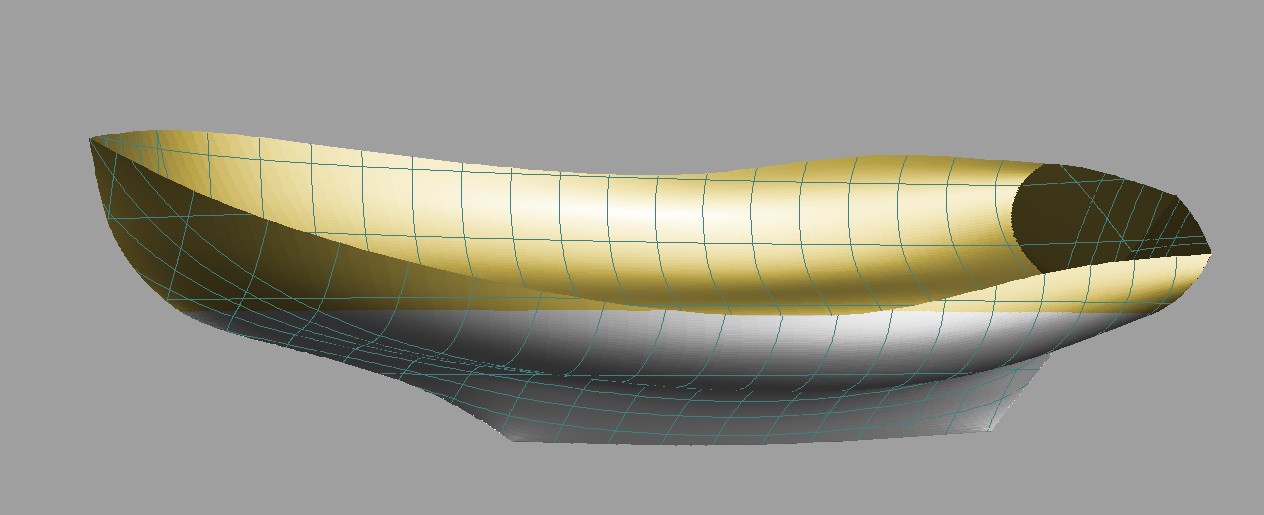

Pytanie do znawców: :geek:
Jak to jest we FS, że kiedy przechylę kadłub to tracę krzywą wyporności?
Przecież ona wtedy najpotrzebniejsza.
przerobiłem dziób* a przy okazji wzrosła mi wyporność ~ z 18 do 22 ton
...skoro Szaman kazli. ;)
* chyba trochę przesadziłem .
W tym przechyle nalało się wody przez burtę i elektronika poszła kaput. :lol:
Ale, ale...
Jak Maestro przechylił... cały kadłub?? :roll:
- To niemożliwe! :cry:
Ale, ale...
mjs :D Jesteś genialny!
Dorobiłem półpokłady i już się nie wlewa.
Cały kadłub przechyliłem - normalnie :

Szamanides kaszt prze27st dual.jpg [ 35.19 KiB | Przeglądane 5935 razy ]
ale potem skasowałem (w widoku) jedną połówkę. :lol:
Teraz gdy się już woda nie wlewa, mam wyporność 85 ton :lol:
pewnie trzeba będzie podzielić przez dwa (bo to dwa kadłuby :roll: ) i jeszcze trochę wody wypompować :lol: (= przestawić KLW)
A może wiecie co poradzić na:
nie mogę dać sobie rady z liniami wodnymi.
Jak zaczynam "nowy" to wpisując dane 16mx5,5x2zan wychodzi mi koszmarek :
Nowy model_Linesplan.jpg [ 31.05 KiB | Przeglądane 5935 razy ]
więc prznosze klw wyżej i
... potem ni jak nie mogę zrobić nic, aby i baza i inne wymiary sie zgadzały z prawdą.
Nie mogę wodnic doprowadzic do jachtu.
Mam rozrysowanego Szamanjdesa, ale pod KLW jest tylko jedna wodnica, a reszta (10?) została w górze.
Tak jakby program nie przewidywał kila integralnego.
(a dokładanie kila metodą "stwórz kil i ster" nie daje nic)
