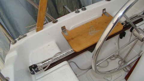

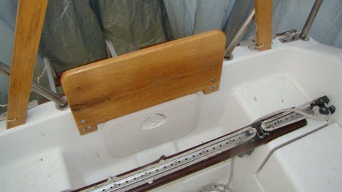

Jak widać na zdjęciach pod rozkładanym siedzeniem sternika ( pół metra za kołem sterowym) lub za jego plecami ( jak go nie używa) była i jest zamontowana rajzbelka szotów grota.
Zakładając, że nok bomu kończy się przed kolumną, talia przechodzi po plecach sternika, lub wózek szotów grota musi być przesuniety maksymalnie na zawietrzną. To utrudnia IMHO wybranie grota np. płynąc ostrym bajdwindem. Opcjonalnie rajzbelka może być wykorzystywana zgodnie z przeznaczeniem, a wtedy sternik musi siedzieć na burcie i kręcić kołem z boku. Sprawdzaliśmy to organoleptycznie z Piotrem Szóstym :D
Czekam na to aż szprycbuda wróci do mnie z żaglowni i wówczas będę kombinował gdzie można zaczep talii przenieść, żeby była przed kolumną, sternik mógł ją obsłużyć, a talia nie niszczyła szprycbudy.....

A tutaj :D
DSC02576.jpg [ 27.34 KiB | Przeglądane 7742 razy ]
DSC02579.jpg [ 24.3 KiB | Przeglądane 7742 razy ]
