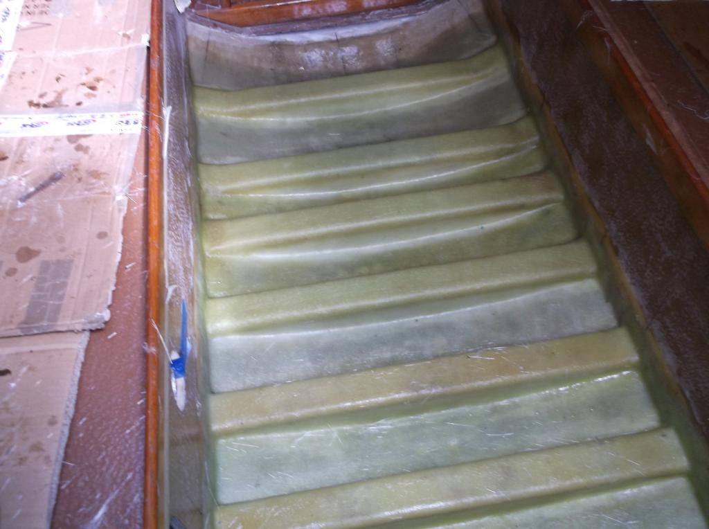

Efekt niedzieli i dzisiejszego popołudnia. To jeszcze nie koniec, pozostały do zrobienia (w części) te cholerne łuczki przy dennikach. Doszlifowanie ewentualnych nierówności. No i porządek trzeba zrobić, w sensie, że opróżnić koje przed laminowaniem. Zresztą porządek zawsze warto robić, ech.

Tak w kilku zdaniach trudno to zrobić. Może użyję porównania. Teownik przyspawany do stępki i sworznie wiercone w jego PS przez półkę i środnik-paranoja konstrukcyjna. Bez sensu jest wypełnianie masywnym laminatem denników bo koszt byłby duży bo laminowania z przerwami technologicznymi od cholery i dziury na sworznie w środku mocnika to chore...........w linku wszystkie konstrukcje są złe.........np. zagięte fajeczki w zalanym ołowiu-sworznie "wysuwają" się z ołowiu pod obciążeniem, robi się szpara na łączeniu kadłub balast a potem odpada. Podobnie było na Carterach......

Tomek - jaką grubość poszycia masz tam gdzie będą śruby balastowe ?
Około 35 - 40 mm. To przez ten występ (wgłębienie). Dno obok występu ma około 15 mm grubości, dalej może mniej, nie wiem.

Co do projektu, to każdy pomysł czy koncepcję można zrobić dobrze lub źle. Tutaj istotne są detale: odległości sworzni od denników, poziomowanie podkładek, brak ostrych załamań w laminacie, przygotowanie pianki pod laminowanie, gładkość powierzchni, warstwy laminatu, zakładki i tak dalej. W efekcie ma powstać skrzynia o odpowiedniej wytrzymałości.
Sam projekt jest realny technologicznie i maksymalnie niekłopotliwy. Do tego tani.
Jak wredne jest laminowanie grubej warstwy laminatu, to już wiem. Długie sworznie mogą być jeszcze gorsze, jeżeli nie są idealnie proste. U mnie proste nie są, i to już wywołało trochę kłopotów.
Remont jachtu jest zawsze gorszy od budowania, bo trzeba się liczyć z tym co jest, co już mamy. I do tego się dostosować.
Jak 35-40mm to jeszcze ujdzie ;)
Tam chyba jest więcej, tak na szybko palcem sprawdzane i wyszło więcej. Ale musiałbym zmierzyć, nie miałem czasu, może jutro.
myszek napisał(a):
Niemniej, z zasady jednak więcej wytrzymuje deska na sztorc (a kobieta na płask) :mrgreen:
Ale jak weźmiesz dwie deski, i je solidnie połączysz tworząc przekrój T, to będzie jeszcze mocniejszy. Tutaj laminat dna i laminat otaczający denniki ma tworzyć jedną całość.
Rzecz w tym, gdzie przykładasz obciążenie. W Twoim przypadku - dość absurdalnie, w najcieńszym punkcie, pośrodku przęsła, czyli tam, gdzie sztywność jest najmniejsza. To mogłoby być zaproszenie do uginania skorupy, zmęczenia materiału, odklejania od denników, wyrabiania otworów, powiększania luzów i dodatkowych obciążeń dynamicznych...
...gdyby nie to, że przy grubości 40mm "przęsło" ma proporcje szerokości do grubości zaledwie 3:1 i jest pewnie znacznie sztywniejsze od całej reszty. Przy tych proporcjach to zupełnie wszystko jedno, gdzie przykręcisz kil ;)
Denniki służą u Ciebie rozprowadzeniu obciążeń nie tyle z miejsc mocowań kila, ile z pancernej płyty dna na resztę skorupy. Czyli jest OK :)
Gdyby grubość dna wynosiła o połowę mniej, to już należałoby się dobrze zastanowić (a w co niektórych jachtach robionych oszczędnościowo do czarterów tak bywa).

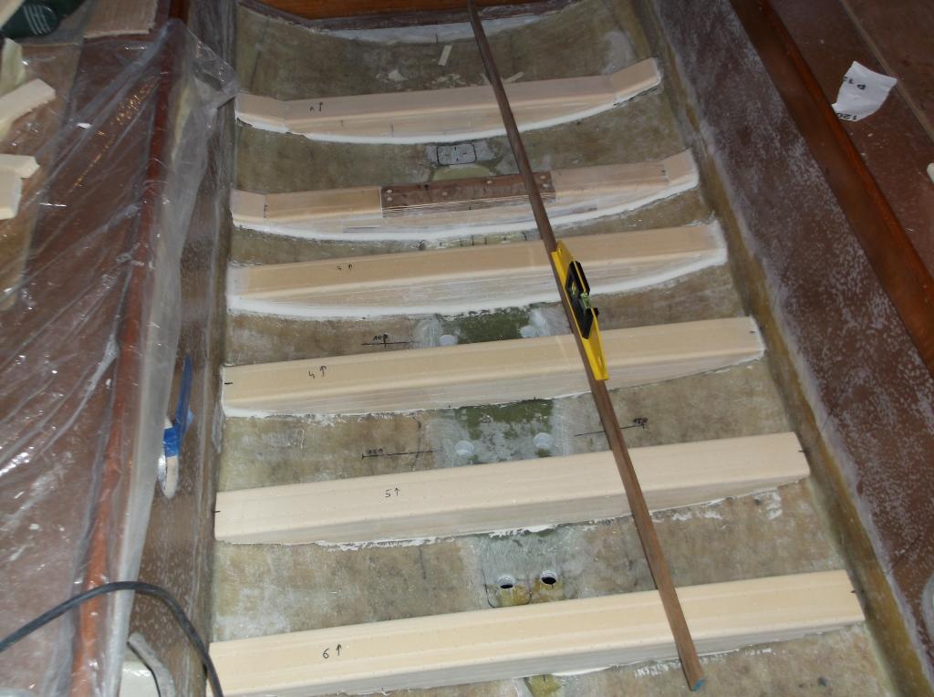

"Wułala!" :)

"Wułala!" :)
Jaką gramaturą przylaminowałeś te denniki ?
PostNapisane: 13 maja 2015, o 19:44
Posty: 12655
Podziękował : 1774
Otrzymał podziękowań: 4276
Na poprzedniej stronie wątku jest projekt zamieszczony przez corsa.
3 x BIAX 450
4 x mata 300
Na zakładki na górze denników i między dennikami.

Jak widziałem jak Mariusz pracuje, to sobie pomyślałem, że jestem dupa a nie laminaciarz.
bo widzisz, w pewnym wieku człowiek ceni sobie profesjonalizm, nie biegnie napalony na ławeczkę w parku lecz woli ustronny profesjonalny przybytek. O adres proszę nie pytajcie. A o fachowców możecie.

Tomek jak dla mnie za solidnie :D
Bez stresu popłyniemy na Saillbook Cup :)

4 x mata 300
......proszkowa.

cors napisał(a):
......proszkowa.
Fakt, Mariusz narzekał, że gorsza do układania ;)
PostNapisane: 13 maja 2015, o 20:48
a proszkowa to jaka, możecie coś więcej
