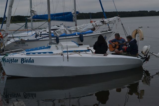

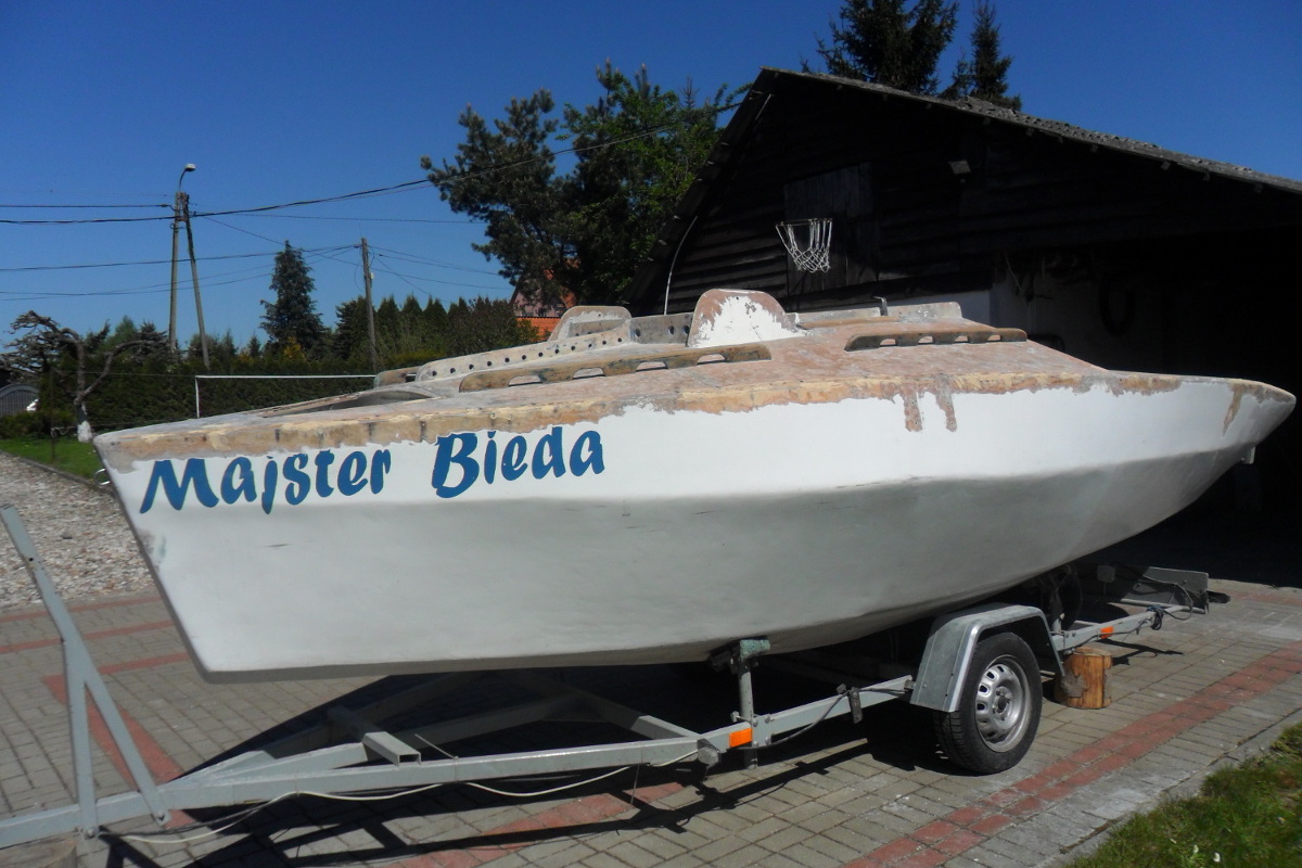

Ok rzucę... ale wracając do tematu:
"Majster bieda" to jeszcze jeden z niepoprzerabianych jachtów: ma "latające salingi" dwa boczne miecze, rozszerzający się u dołu dziób: (w kształcie klasycznego "zwisu męskiego") i co najważniejsze "wklęsłość Mariana".
Niestety nie "posiadłem wiedzy": jak pływa, ale widzę, że raczej wszystko tam gra. ;)
DSC_0070.JPG [ 48.05 KiB | Przeglądane 8161 razy ]

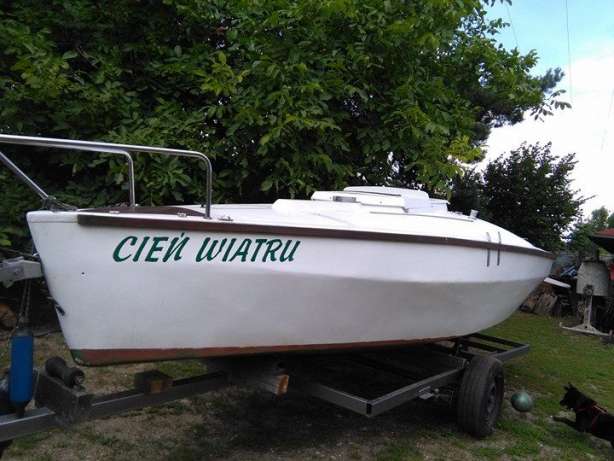

A co wiesz na temat tego egzemplarza, ostatnio wystawionego na OLX?
PIP z OLX.jpg [ 38.64 KiB | Przeglądane 8102 razy ]

... znów nowy wątek?
viewtopic.php?f=5&t=27063#p483029
Może by tak scalić co by się nie mnożyło nadaremno.
Nic oprócz tego, że to jest 14 egzemplarz o jakim wiem, że pływał. (nie licząc prototypu).
Według teorii Norberta Patalasa: "Razem z planami łódek sprzedajemy głownie marzenia"
około 10-12% planów jest realizowanych.
Tak więc jesteśmy już (dzięki internetowi) blisko końca listy zbudowanych PIPów.
Bo budowniczowie bardzo rzadko zawiadamiali o wodowaniu. (znaczy się wcale :roll: )
Więcej się już nie powinno pojawić.

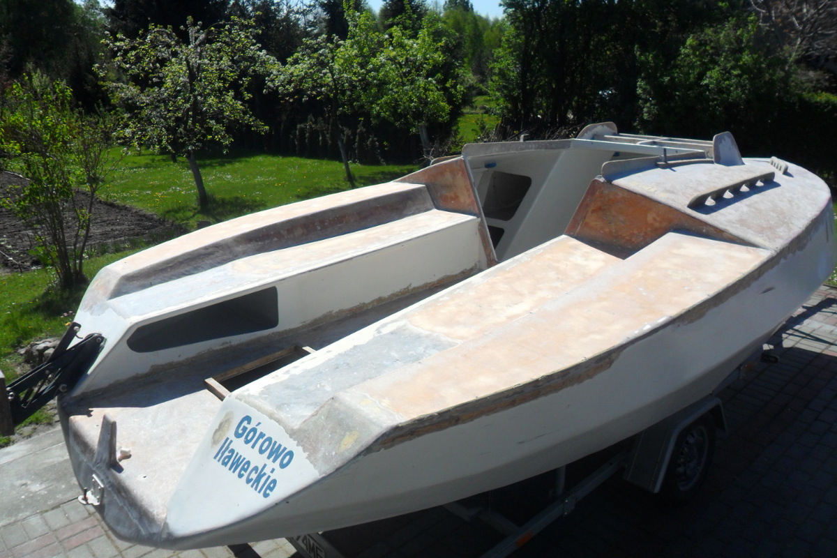

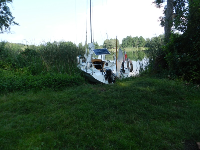

Przeniosłem pytania szczegółowe o zachowanie się Pipa po morskiej przeróbce tutaj łódki Mariana:
Morska poprawka 1.JPG [ 113.45 KiB | Przeglądane 7684 razy ]
, aby nie męczyć czytelników wątku o pływaniu po zalewie Szczecińskim.

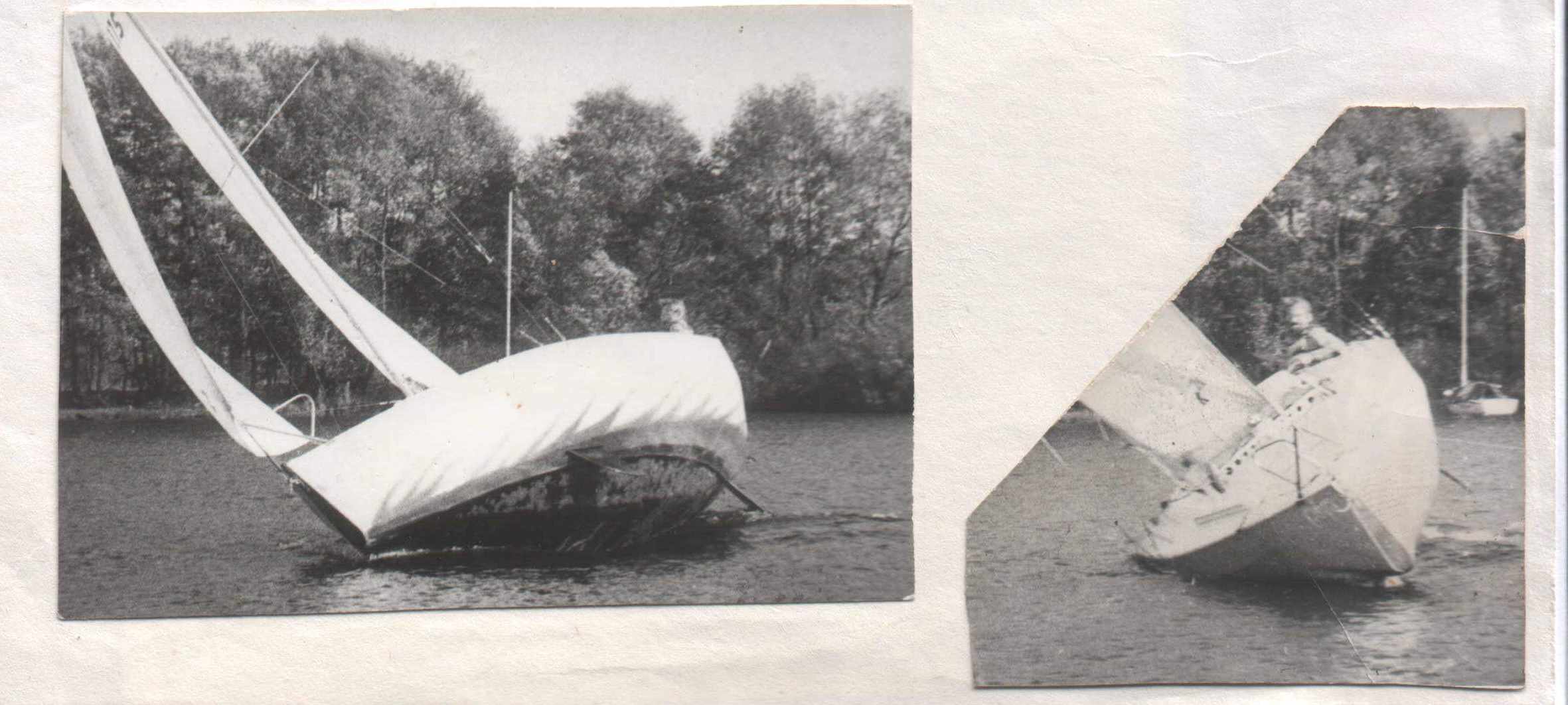

Marian J. napisał(a):
Pod silny wiatr to płynąłem w tym rejsie ale na silniku. Było to przy wyjściu z Przecznicy na zalew pod zalewową falę. Mimo, że dziób się wznosił i opadał na fali to nie było zjawiska tłuczenia dna o wodę.
A czy w ogóle (znaczy nie na morzu) pływałeś ostro pod silny wiatr tak aby móc porównać zachowanie się łódki przed ... i po przeróbce?
Chodzi mi o to jak taki grzebień zmienia zachowanie się łódki (ostrzenie) w szkwałach z przechyłem.
Może być, że w przechyle ten grzebień nie przeszkadza, bo jest przecież pochylony, czyli nie musi orać wody jak w żelazkach.
O takim przechyle mówię
PIP przechyły.jpg [ 157.52 KiB | Przeglądane 7684 razy ]
... wtedy prototyp był całkowicie sterownym: mogłem skręcać w obie strony, a dziób był nad wodą.
(Lewa fotka pokazuje moment odpadania).
Czy same proporcje kadłuba (wąska rufa) wystarczają do niewywożenia jachtu na wiatr?

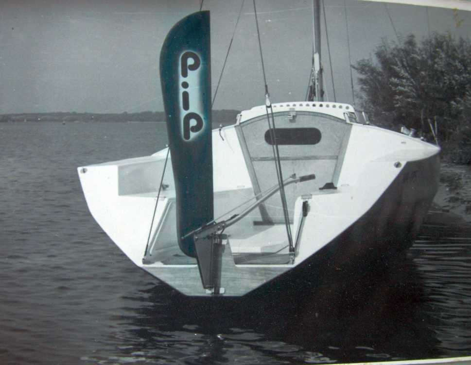

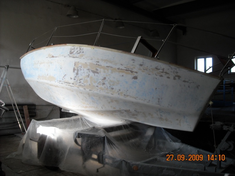

W rozprowadzanych planach dodałem nieco wyporu (po 5? cm szerokości na burtę) na rufie, aby tak bardzo nie siadała w wodzie
PICT0013.JPG [ 60.45 KiB | Przeglądane 7684 razy ]
(załamanie poszycia wpierw dochodziło do rogu kokpitu.) - co na pewno zmniejszyło podnoszenie się dziobu, a więc i zachowanie się jachtu przy silnych wiatrach.

Ja wykonałem PIP-a w wersji z mieczem lekkim, który jak zauważyłem w pierwszym sezonie cofał mi się do skrzynki mieczowej. Dociążyłem go dwoma krążkami ołowiu odlanymi w metalowych miskach i każdy krążek ważył 9 kg czyli cały miecz ważył tyle ile przedtem plus 18 kg. Przed wieloma laty gdy wiało do 7B w porywach zmierzone ręcznym wiatromierzem na pomoście Zbąszyńskiego Klubu żeglarskiego to dopłynąłem do tego pomostu z południowej części jeziora korzystając wtedy ze sztormowego foka i na drugim refie pod wiatr z kierunku północno zachodniego. Płynąłem sam i zanim założyłem drugi ref to miałem krótkotrwałe gwałtowne przechyły. Było to na pewno przed przeróbką dna.

Taka miejscówka:
DSCN2788.JPG [ 163.45 KiB | Przeglądane 7664 razy ]
Do takich przechyłów nie dopuszczałem gdyż mając świadomość lekkiego miecza wcześnie się refowałem przy samotnej żegludze. A taki przechył miałem tylko raz i opisałem go tu:

A ja majówkę wykorzystałem do usunięcia "naskórka" z mojej "Biedy". Mam zamiar położyć na to nową warstwę laminatu, potem szpachlówka z mikrobalonami (jeszcze nigdy jej nie robiłem, ale może się uda), a malunek farbami Olivy (część z dodatkiem antypośligu). Mam nadzieję, że do głównego sezonu zdążę.
p3a.JPG [ 301.33 KiB | Przeglądane 7072 razy ]
p1a.JPG [ 321.37 KiB | Przeglądane 7072 razy ]
