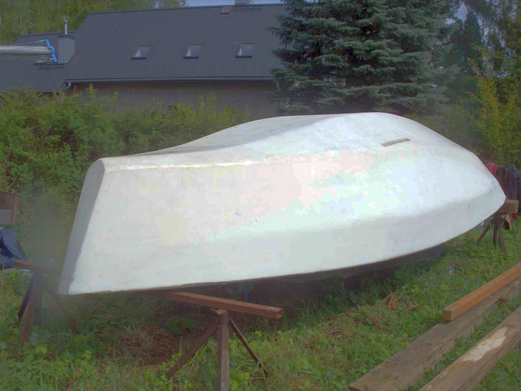

bartuss1nowy napisał(a):
A sklejke jakby nie układał, to zawsze trzeba ją na chama dociskać,
Ano nie zawsze, a tylko tam gdzie projekt był na chama rysowany.
U mnie chama nie bywa:
PICT0021m.jpg [ 161.78 KiB | Przeglądane 4735 razy ]
Wszystko układa sie jak by samo tam być chciało. :-P

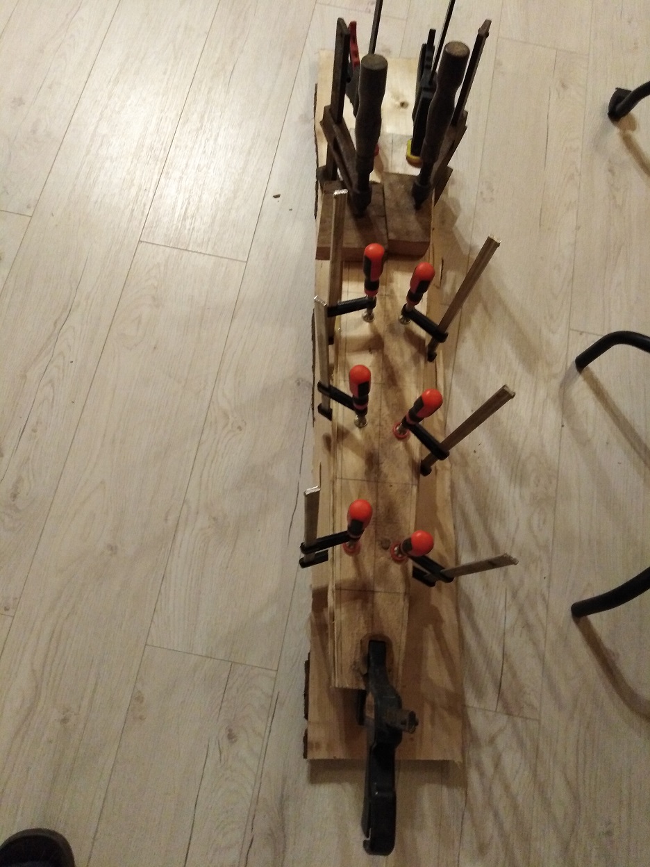

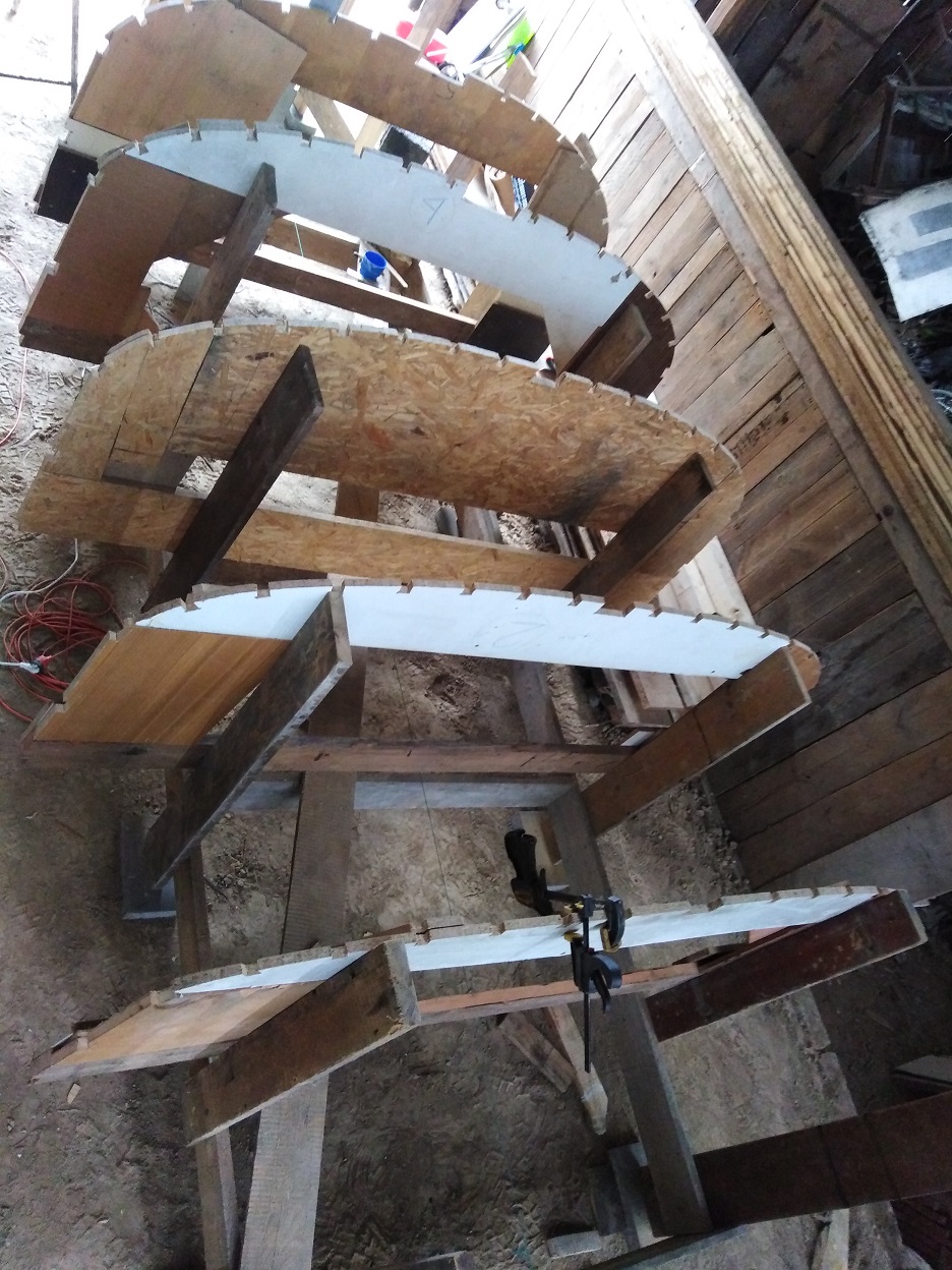

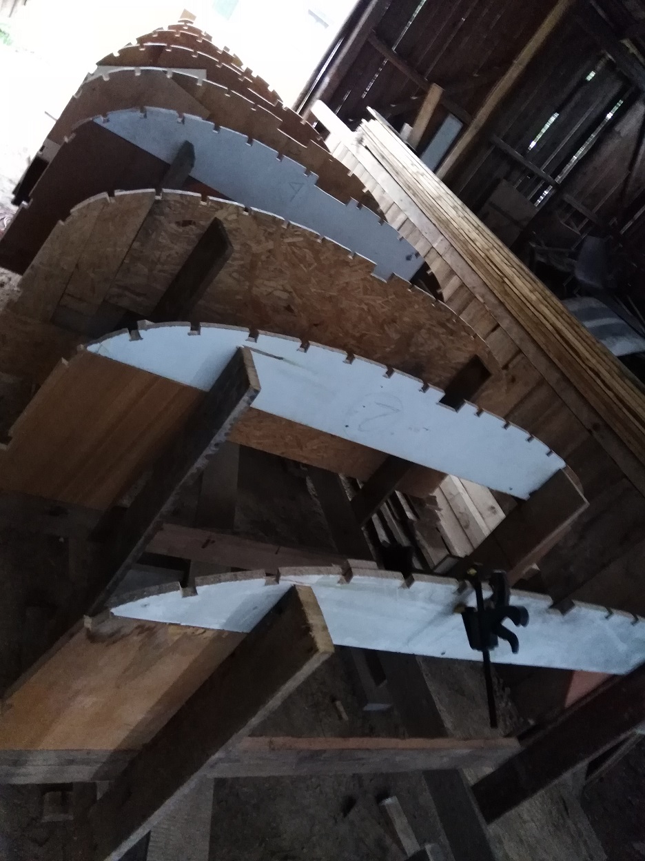

Nie pamiętam kiedy ostatnio chorowałem , ale tym razem trafiła mi się kumulacja . W sumie ponad tydzień siedziałem w domu . W sobotę zacząłem montaż bukszteli .
IMG_20200216_132840.jpg [ 406.07 KiB | Przeglądane 4386 razy ]
IMG_20200216_133026.jpg [ 328.05 KiB | Przeglądane 4386 razy ]
IMG_20200216_133014.jpg [ 405.54 KiB | Przeglądane 4386 razy ]
IMG_20200216_132928.jpg [ 396.82 KiB | Przeglądane 4386 razy ]
IMG_20200215_100439.jpg [ 442.7 KiB | Przeglądane 4386 razy ]

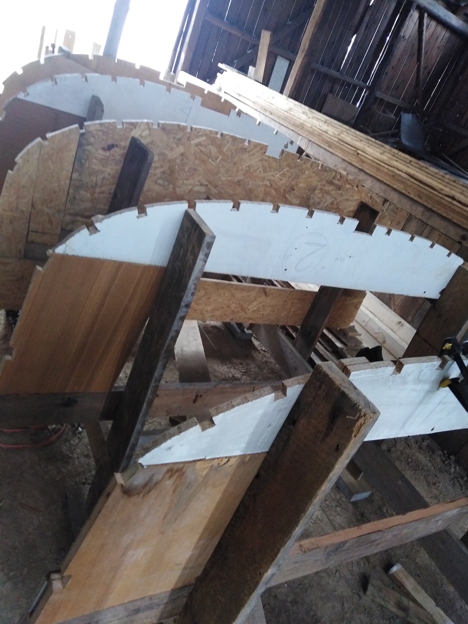

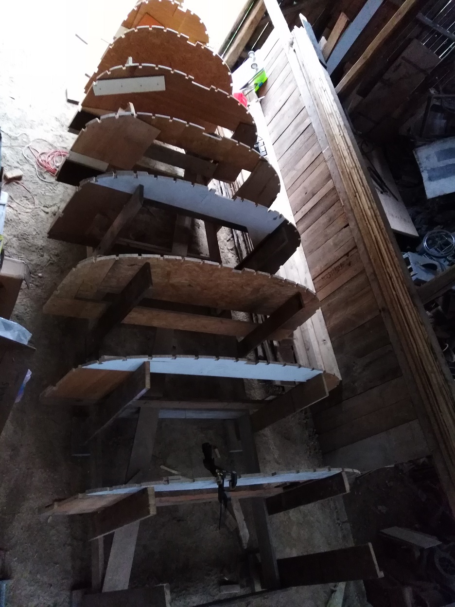

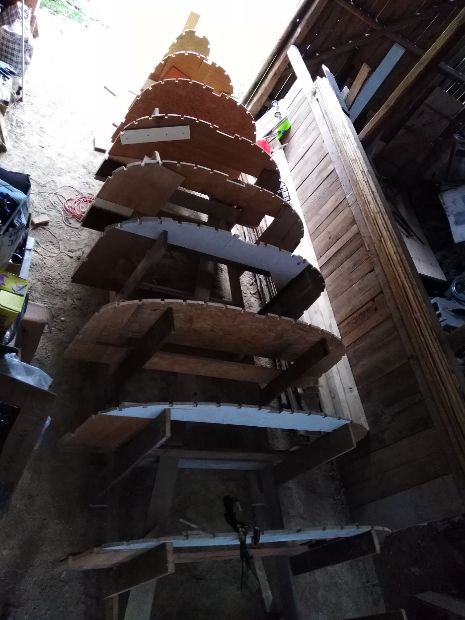

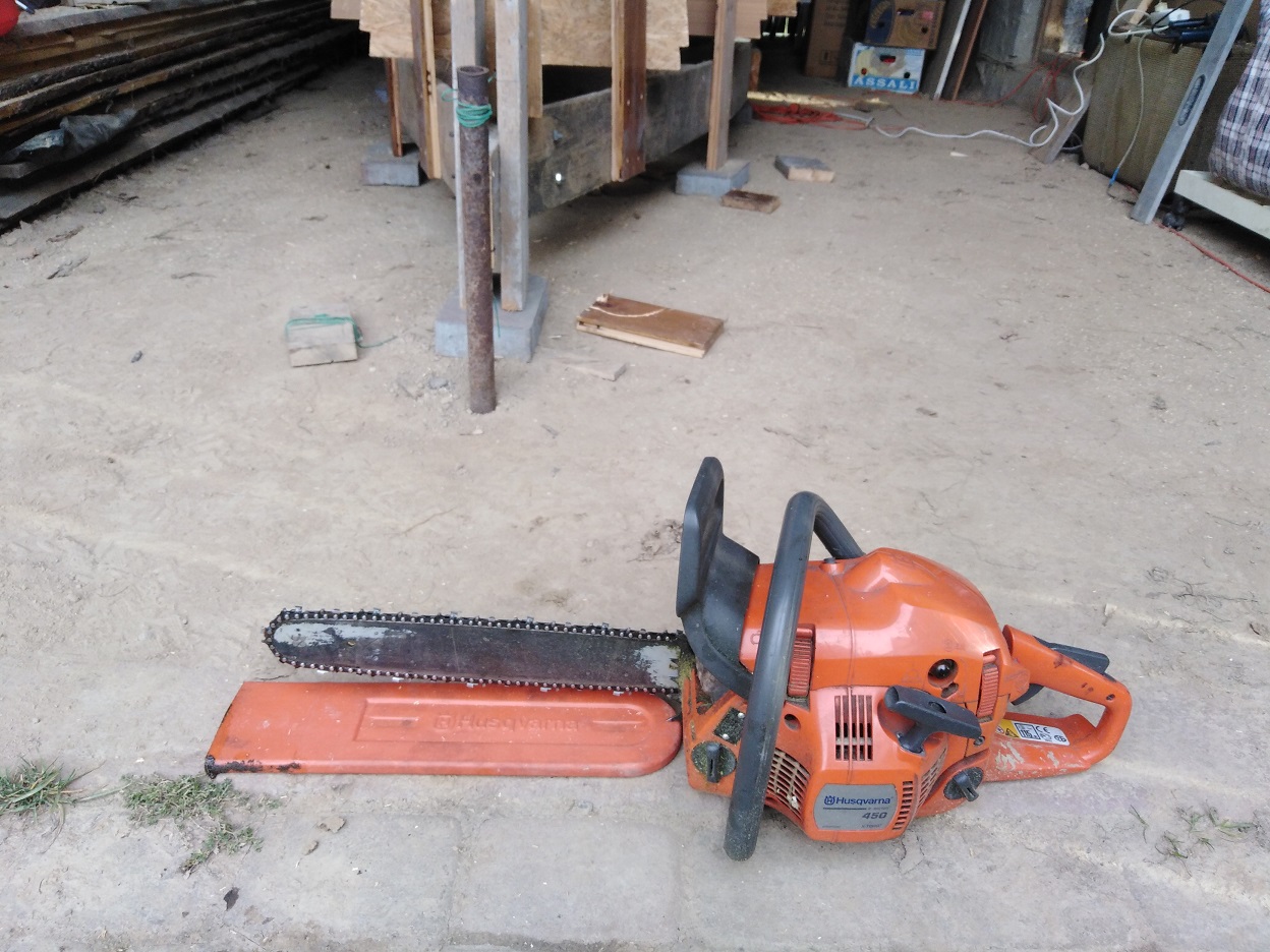

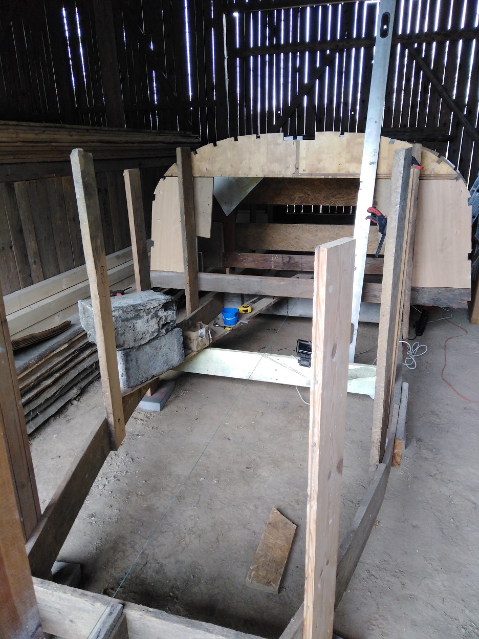

Wczoraj ustawiłem resztę bukszteli. Kolej na sklejenie dziobnicy i pawęży . Teraz zobaczyłem wielkość łódki, poważna sprawa. Do poszywania będę potrzebował rusztowania . Muszę zrobić selekcję drewna , trzeba przestrugać deski na stępkę i wzdłużniki.
IMG_20200223_144946.jpg [ 330.66 KiB | Przeglądane 4263 razy ]
IMG_20200223_144942.jpg [ 329.42 KiB | Przeglądane 4263 razy ]
IMG_20200223_144838.jpg [ 301.94 KiB | Przeglądane 4263 razy ]
IMG_20200223_144755.jpg [ 442.66 KiB | Przeglądane 4263 razy ]
IMG_20200223_144724.jpg [ 351.69 KiB | Przeglądane 4263 razy ]

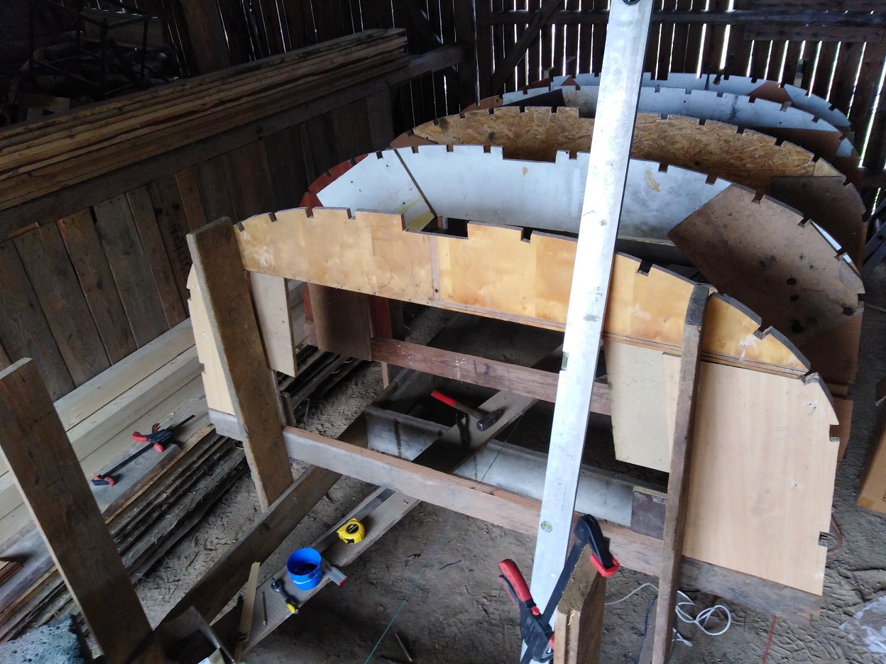

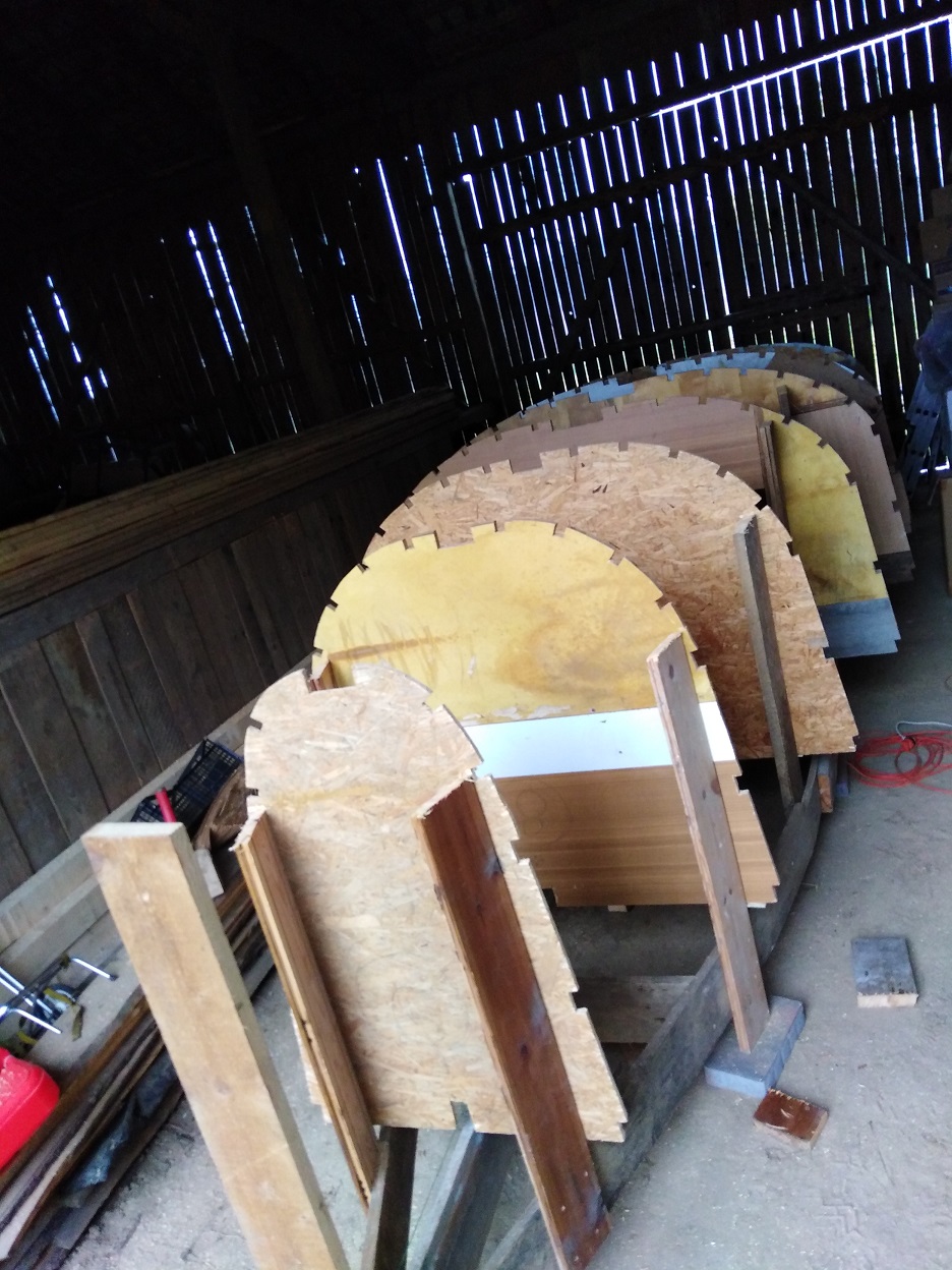

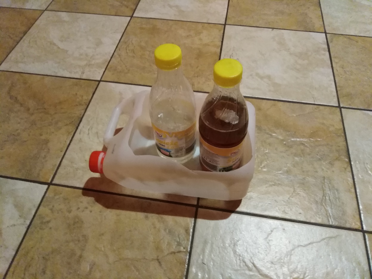

Ustawianie bukszteli wymaga precyzji i jest czasochłonne . Można to bez problemu zrobić samemu i nie ma kłopotu z dodatkową osobą . Wystarczy wstępnie znać położenie dolnej krawędzi buksztela i wbić zwykłe gwoździe i na nich oprzeć . Łapiemy delikatnie ściskami, a wysokość dokładnie regulujemy podkładając np. kawałki obłogów . Ja wszystkie elementy skręcam konfirmantami. Jeśli chodzi o wyznaczenie osi , to są różne szkoły . Ja uważam , że drut nie jest dobrym pomysłem, lepszy jest tzw. sznurek murarski. Łatwo go naprężyć i ma minimalną strzałkę ugięcia. Ponieważ robiłem porządki w sadzie , to do obcięcia wystających ponad buksztele desek użyłem precyzyjnego narzędzia :)
IMG_20200222_153115.jpg [ 356.9 KiB | Przeglądane 4162 razy ]
IMG_20200216_133120.jpg [ 318.21 KiB | Przeglądane 4162 razy ]
IMG_20200222_085252.jpg [ 354.68 KiB | Przeglądane 4162 razy ]

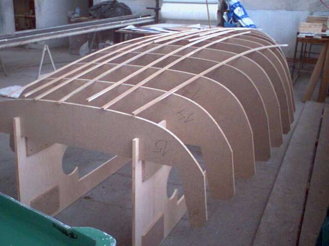

Tak, masz rację pod warunkiem Twojej technologii sprzed 30 lat.
Mnie 14 lat temu zajęło 6 godzin we dwóch.
27.02-2.jpg [ 42.45 KiB | Przeglądane 4153 razy ]

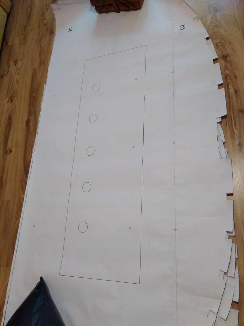

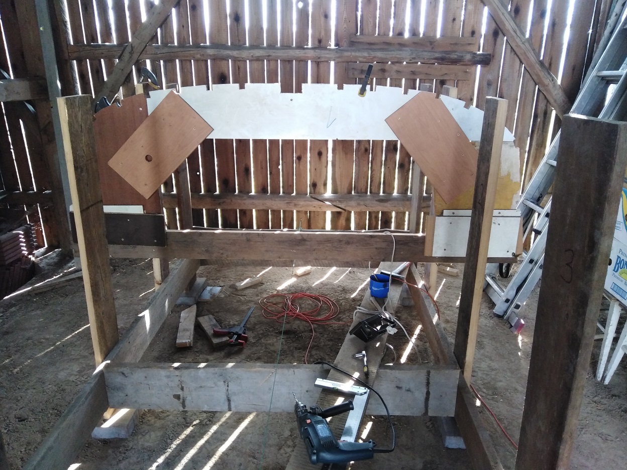

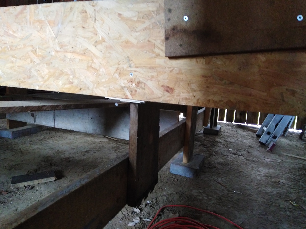

Tym czasem mi nie zaimponowałeś , bo mnie samemu zajęło to pewnie niewiele dłużej , robiąc to przedpotopową metodą. Taki był mój wybór . Ja dysponuję rysunkami Wojtka pod CNC i do bardzo szybkiego montażu np. pod kopyto . Załączam zdjęcia , to wiesz o co chodzi . Mając sporo bezużytecznych płyt wiórowych , a czas mnie nie goni , postanowiłem z nich zmontować buksztele . Prosta zasada brzytwy Ockhama , koszt zakupu płyt , transport i koszt CNC , spore oszczędności :D
IMG_20200301_112127.jpg [ 208.52 KiB | Przeglądane 4058 razy ]
IMG_20200301_112145.jpg [ 248.39 KiB | Przeglądane 4058 razy ]

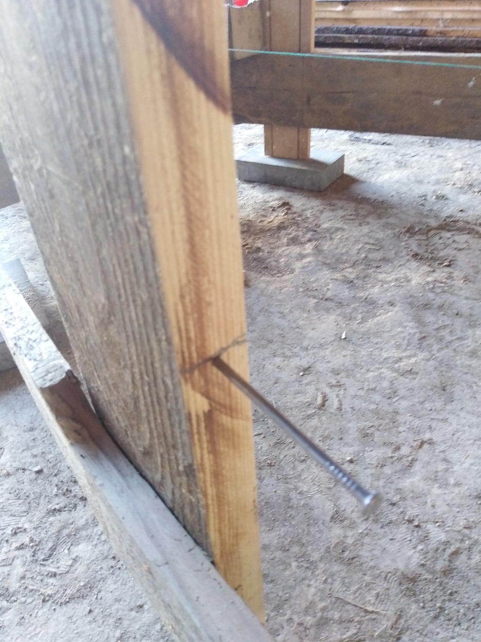

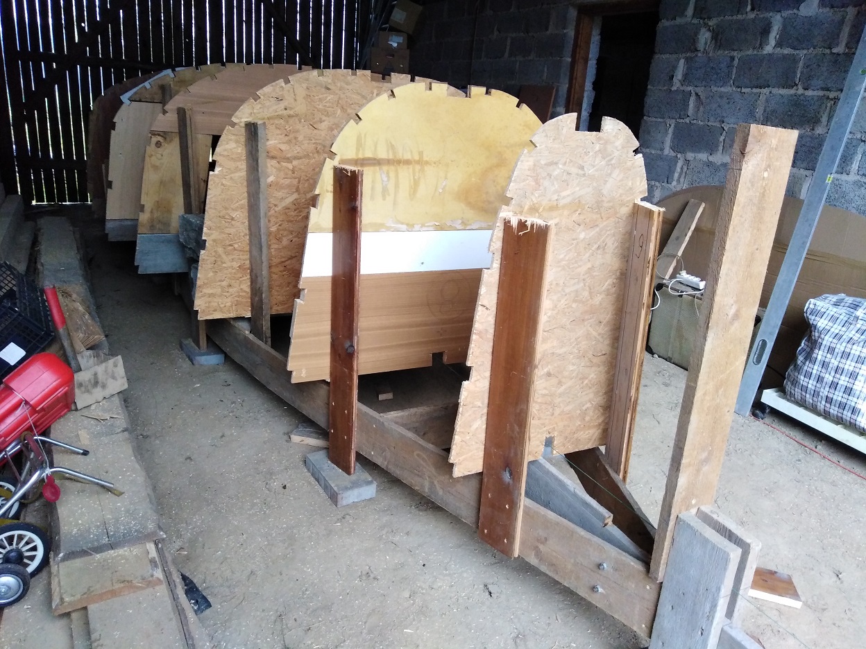

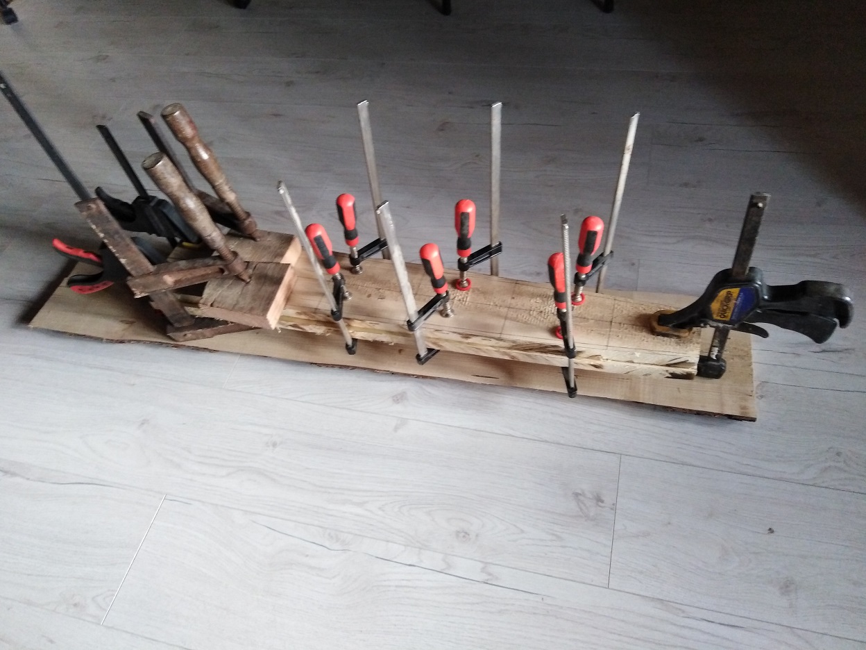

Kończąc tę interesującą dyskusję , dodam że zawodowo jestem odporny i mnie to nie rusza. Widocznie nie trafia w moje guziczki :rotfl: W sobotę posegregowałem trochę drewno . Mam wybrane deski na stępkę . Skleiłem dziobnicę . Ten zestaw do klejenia jest świetny , można szybko dobrać odpowiednią ilość bez pracochłonnego odmierzania.
IMG_20200303_201808.jpg [ 310.88 KiB | Przeglądane 3820 razy ]
IMG_20200229_213642.jpg [ 296.44 KiB | Przeglądane 3820 razy ]
IMG_20200301_152929.jpg [ 284.34 KiB | Przeglądane 3820 razy ]
