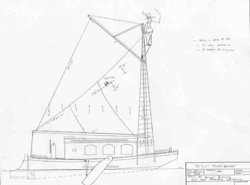

Znalazłem właśnie coś takiego http://oferia.pl/usluga/item196895-hous ... urystyczny
45 tysięzy złotych polskich i nawet bez silnika, to jakby ciut przydużo. Jakby co, to ja swój za dwadzieścia zbuduje:-) A z bożą pomocą i w promocji to i 10 wystarczy:-))

Jak ta powinna pływać odpowiedz sobie sam. Wszak jest to specjalność wielu forowiczów, określanie cech łodki, po jednym obrazku.
Wielu nie znaczy wszystkich.A ja po prostu pytałem czy projektując ten żaglowy jachcik też obliczałeś stateczność,wyporność itp,czy tylko bawiłeś się częścią hotelową.
A co do twojego HAŁSBOŁTA :D to super. W sieci są setki takich projektów do zbudowania za kilka tysięcy,a nasze rzeki są puste....dziwny kraj....koromyseł.

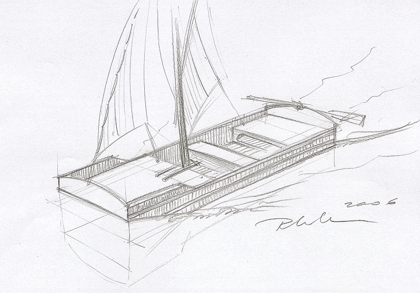

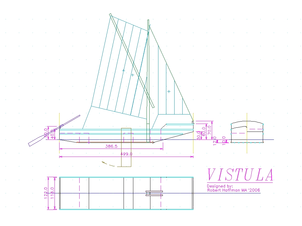

AIKI napisał(a):
Sam mam szkic wiślanej pychówki "w sklejce".
Byś jaki rysuneczek wrzucił?
Jak kiedy zeskanuję, to wrzucę.
Na razie mam takie coś, sprzed paru lat:
VISTULA1.jpg [ 214.87 KiB | Przeglądane 6150 razy ]
Vistula_szkic_odreczny03.jpg [ 411.74 KiB | Przeglądane 6150 razy ]
To było w ramach projektowania "extreme instant boat" :wink:
