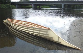

Znalazłem coś ciekawego:
http://indigenousboats.blogspot.com/201 ... anoes.html
Montgomery Sturgeon.jpg [ 24.92 KiB | Przeglądane 4208 razy ]

a to :)
To jest replika canoe budowanego przez jedno z plemion Indian w USA. Bardzo specyficzna jednostka.
