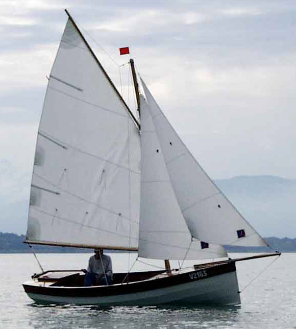

Gaff cutter 'Apple' from Tom Dunderdale's Campion Boats site:
Podobna wielkość co GIS.
Niewielka inwestycja w dwa małe sztaksle i bukszpryt
i robi się zabawa na zupełnie innym poziomie...
PostNapisane: 15 lip 2012, o 14:04
Posty: 17744
Podziękował : 4550
Otrzymał podziękowań: 4299
Ta łódka jest szersza i cięższa, w tej wersji ma też wewnętrzny balast. Zacytuję tekst ze strony Toma Dunderdale:
if you are seeking anonymity or esteem lacklustre lines, please choose another design!
Niech każdy poszuka dla siebie tego, co mu pasuje...
EDIT: Poza tym, czego więcej trzeba, niż wersja lugrowy jol?
