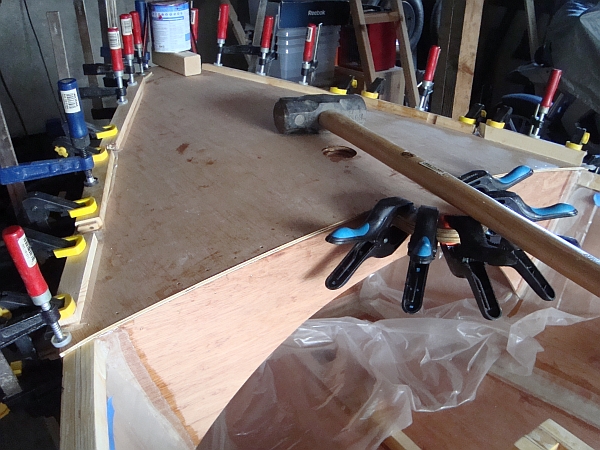

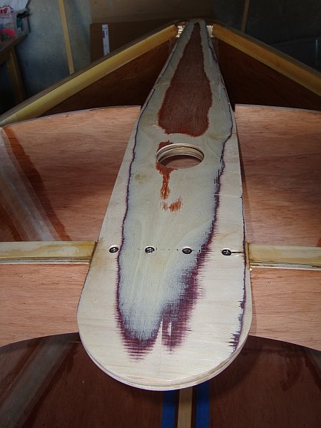

Dzisiaj kingplanka się usadowiła.
l55.jpg [ 210.05 KiB | Przeglądane 5474 razy ]
I pytanie konkursowe: jak toto się nazywa po polsku?
PostNapisane: 27 cze 2014, o 22:01
Posty: 17761
Podziękował : 4553
Otrzymał podziękowań: 4305
zosta napisał(a):
kingplanka /.../ I pytanie konkursowe: jak toto się nazywa po polsku?
Klepka królewska, ale to taka ładna na pokładzie, a nie pod.

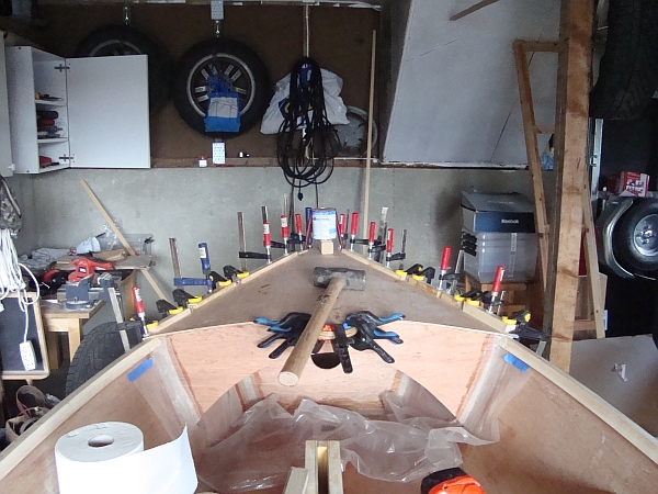

Dzisiaj na podpowierzchniową królewską klepkę położył się pokład, a niżej przyklejone zostało wspólnego naszego wysiłku gniazdo.
l59.jpg [ 231.22 KiB | Przeglądane 5383 razy ]
l58.jpg [ 235.57 KiB | Przeglądane 5383 razy ]
l57.jpg [ 211.06 KiB | Przeglądane 5383 razy ]
l56.jpg [ 203.97 KiB | Przeglądane 5383 razy ]

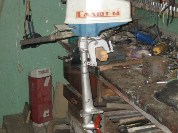

pojawiła się opcja Tendera motorowego :)
salut.JPG [ 56.55 KiB | Przeglądane 4740 razy ]
Tylko pytanie mnie dręczy, czy ten motorek aby na słoną wodę jest odporny?
PostNapisane: 1 lip 2014, o 11:40
Nie wiem czy ten "Gniotsaniełamiotsa " bardziej by się na kotwicę nie nadawał ? :mrgreen: ;)
Za ten post autor Micubiszi otrzymał podziękowanie od: Marian Strzelecki
PostNapisane: 1 lip 2014, o 11:48
Posty: 2793
Lokalizacja: Norge
Otrzymał podziękowań: 332
Uprawnienia żeglarskie: hm...
Toż to nówka sztuka nieśmigana! Cóż, że pokryta trzydziestoletnim zapomnieniem...
PostNapisane: 1 lip 2014, o 12:08
A skund żeś takie cudo wyczasnoł????
PostNapisane: 1 lip 2014, o 12:10
Posty: 2793
Lokalizacja: Norge
Z odmętów przeszłości. :cool:
PostNapisane: 1 lip 2014, o 16:22
To go tam odeślij z powrotem i kup porządne wiosełka! :cool:
