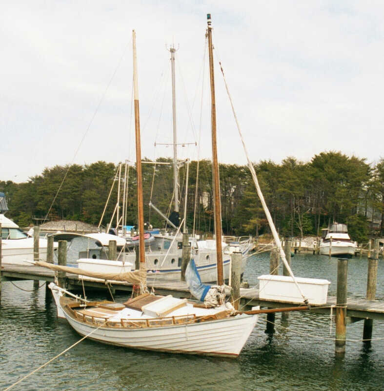

Strona 71 fig.23 :D ,no może troszkę mniejsza i Wisła w dół od stolicy...może mazury...
A czy masz też tego autora "Boatbuilding"? Tam są opisane wszystkie metody budowy tych łodzi.

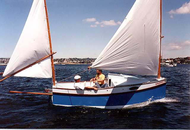

a na zdjęciu cowhorn zrobiony na jachcik
ale i tak najpiękniejsze jest Micro Phila Bolger'a
micro5.jpg [ 39.05 KiB | Przeglądane 6549 razy ]
kestrel.jpg [ 76.76 KiB | Przeglądane 6551 razy ]
Przepiękny scow sloop ze stanu Maine z gaflowym ożaglowaniem, bukszprytem, bocznymi mieczami...

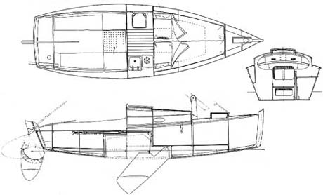

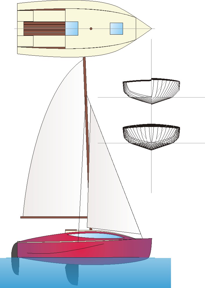

OK, no to moja zemsta. Na Freeshipie, na koromysłach mazurskich i w ogóle.
szostka.jpg [ 79.37 KiB | Przeglądane 7486 razy ]
Długość 6m
Szerokość 2.5m (1.9m na linii wodnej)
Wysokość we wnętrzu 1.4m (dla mnie to swobodne wkładanie spodni)
4 koje, kuchenka, i mnóstwo schowków
18m^2 żagla
Dzięki przesunięciu środka ożaglowania do tyłu miecz mieści się całkowicie pod kokpitem.
Kształt kadłuba zachowuje płynność linii i rozkład wyporności do 15 stopni przechyłu (na więcej nie pozwoliło ograniczenie szerokości).
Najzabawniejszym rozwiązaniem są, niewidoczne na rysunku, rozchylone ścianki pokładówki. Dzięki temu jest więcej miejsca na stopy na półpokładach (z tym, że i tak łatwiej chodzi się po dachu kabiny), więcej miejsca na głowę w kabinie i wygodniejsze oparcie w kokpicie.
Powierzchnie całkowicie rozwijalne - oczywiście wykreślnie w Corelu :)
Konstrukcja trochę podobna do PIPa Mariana - ścianki koi jako podstawowy element szkieletu.
W zasadzie można byłoby zrobić zestaw do samodzielnego składania - tylko nie wiem czy byłoby dużo chętnych...
pozdrowienia
krzys
Za ten post autor myszek otrzymał podziękowanie od: yotomeczek
PostNapisane: 8 lis 2010, o 09:55
Posty: 17680
Podziękował : 4532
Otrzymał podziękowań: 4287
WOW!!! Myszkowata taka - na pierwszy rzut oka, a to już jest ważne samo w sobie, no i inna od wszystkich! :D
Brawo! (jak zwykle)

myszek napisał(a):
Świetna łódka Ci wyszła. Aż trochę zazdroszczę :)
Wszystko ma na swoim miejscu,
Teraz najzabawniejsze. Zona zadała mi pytanie czy na następnej łódce znajdzie się w końcu wygodne miejsce do opalania. Na tej na pewno znajdzie. Licząc od góry: dwa miejsca do opalania na hardtopie (dla tych ciut odważniejszych), jedno miejsce w poprzek dachu nadbudówki oraz dwa miejsca wzdłuż na dachy pokładówki (w razie niewygody jedno w poprzek). Tak więc pięć miejscówek, a że Kamila ma cztery siostry, więc jest w sam raz. Teściowej nie wliczam.
myszek napisał(a):
fajnie wygląda (tzn. trzeba by zobaczyć w naturze, ale na obrazkach fajnie), kilka ciekawych rozwiązań (schodki!), które mogą się podobać...
Tak sobie wymyśliłem (nie wiem czy nie przerost formy nad treścią), coby schodki mogły być uchylane w dół, zapewniając dostęp z brzegu prosto pod pokład. Dodatkowo, by uwygodnić schodzenie przesunąłem luk do przodu, co przy opuszczonych schodach i podniesionej klapie daje całkiem wygodną zejściówkę.
Jako że wersja jest cały czas rozwojowa, podciąłem dno na dziobie i rufie, co by lepiej podchodzić do brzegu się dało, i dorysowałem komin piecyka ( w razie potrzeby wykonać z nierdzewki, podwyższyć i do tańców jak znalazł). Z tym kominem wygląda ciut jak parowiec, więc do kompletu, wywaliłem rurki relingu i narysowałem drewniane barierki. Dach kokpitu też na drewnianych słupkach.
myszek napisał(a):
Masz jakiś pomysł żeby to zrealizować?
No, jak zwykle są trzy podstawowe problemy, Kasa, kasa i jeszcze raz kasa. Chyba że, jakiś sponsoring... Ale ja skromny człowiek jestem...
Miecz pod kokpitem, pochylony maszt pewnie podparty dźwigarem a nie pilersem, cofnięty sztagownik... Bardzo fajne rozwiązania, tym bardziej że właśnie zaczęły się rozwiązywać u mnie w garażu, w innej technologii i łódce o metr krótszej. Wiesz pewnie o czym mówię.
Przemek

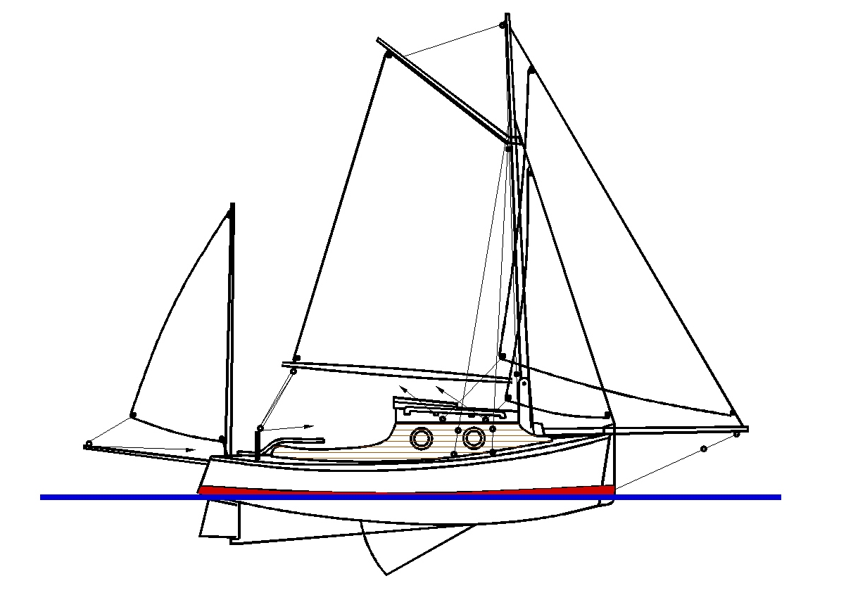

hałusbłot poprawki.jpg [ 60 KiB | Przeglądane 7420 razy ]
To pokaż Jej fotki P911 z gliny :D
Przemek

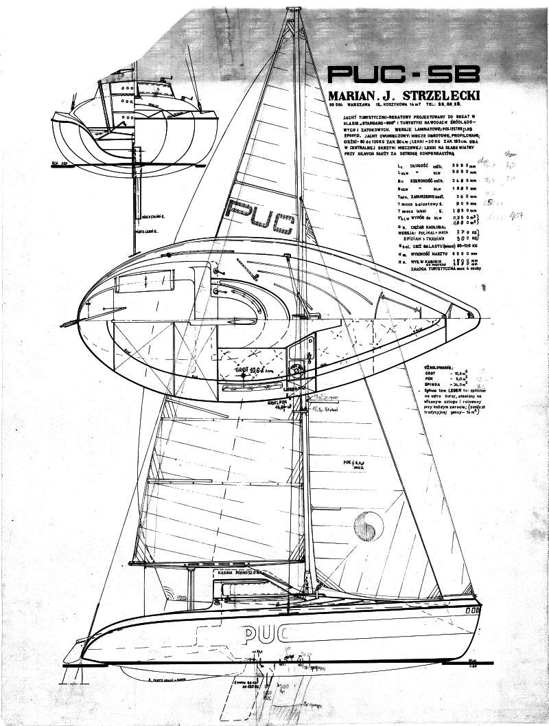

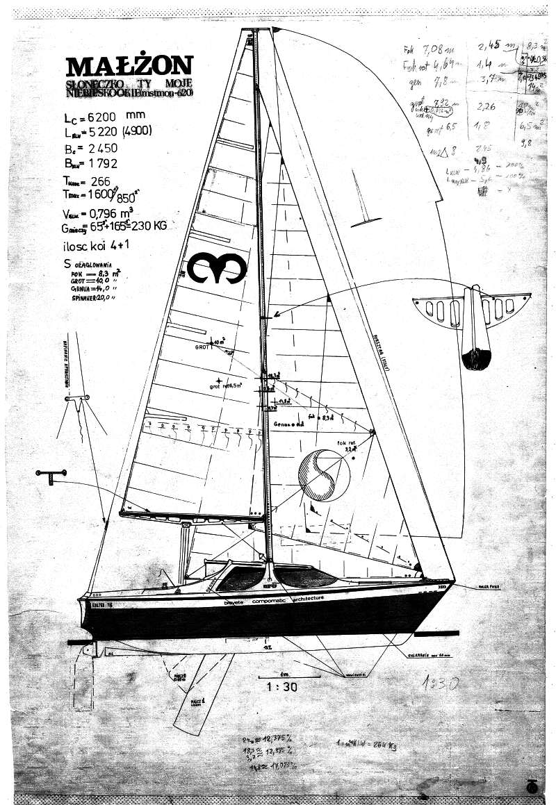

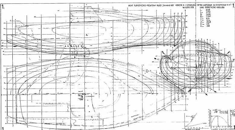

Myszku:
Przemku:
Nie to co bym się nie chwalił ale:
takie rozwiązania
to ja projektowałem
ponad 35, 30 i 25 lat temu: :D
na dodatek oba miały po dwa miecze:
jeden lekki i smukły, drugi ciężki.
Jak dobrze wiało to ten długi miał robić jako ostroga z tyłu kadłuba.
Puc na dodatek miał koncepcję pokładu,
który w przechyłach dawał załodze przeżyć ... i to
"im bardziej na dziobie - tym bardziej w przechyle" :lol:
...i bezpieczną plaże na dziobie i podnoszoną kabinkę do 180cm.
Vip zresztą to wszystko miał także :)
... ale i niekonwencjonalne podwodne części kadłuba - zaczerpnięte z PIP'a
Szczerze? Mniej mi się podoba ta wersja. Kształty łódki są takie trochę futurystyczne, trochę zabawkowe. Drewniana balustradka czy okrągłe bulaje jakoś mi tutaj nie pasują.
Natomiast popieram podcięcie dna.
Bardzo się cieszę, że zacząłeś robić. Trzymam kciuki.
A... że tak niezręcznie zapytam... jak się miewa Twoja poprzednia łódka?
pozdrowienia
krzys
