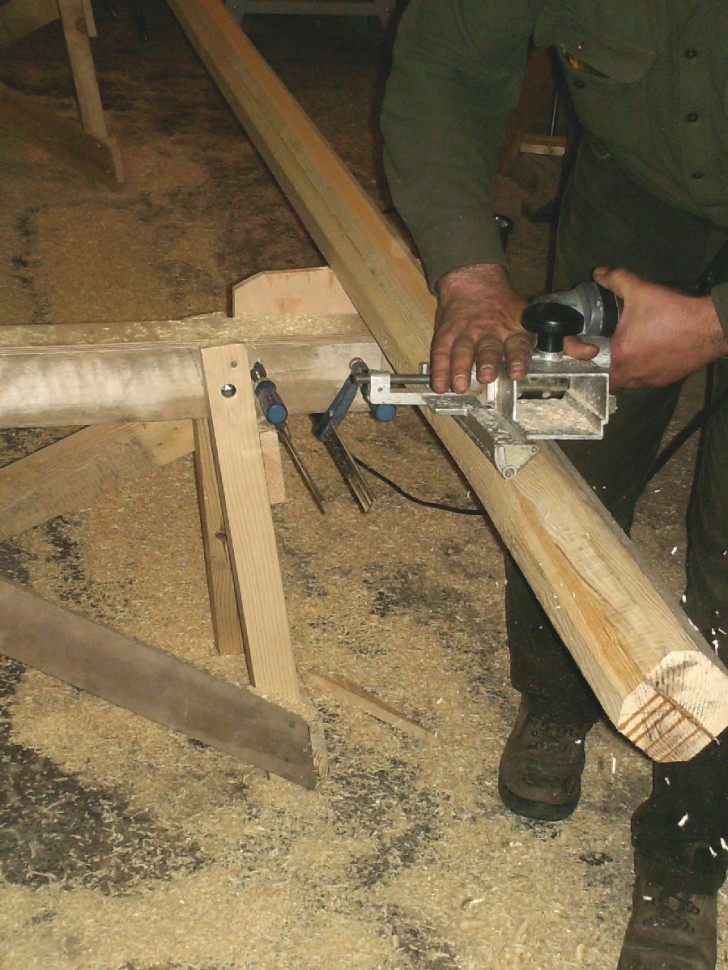

PostNapisane: 28 kwi 2013, o 17:45
robię "z ręki" przy pomocy diaxy
Bo Ty jesteś artysta :D
Rzemieślnicy robią inaczej :-P
Swoje drzewca też robiłem strugiem elektrycznym (bo nie miałem diaxy) ale z ręki, bom artysta. :cool: :-P :lol:
