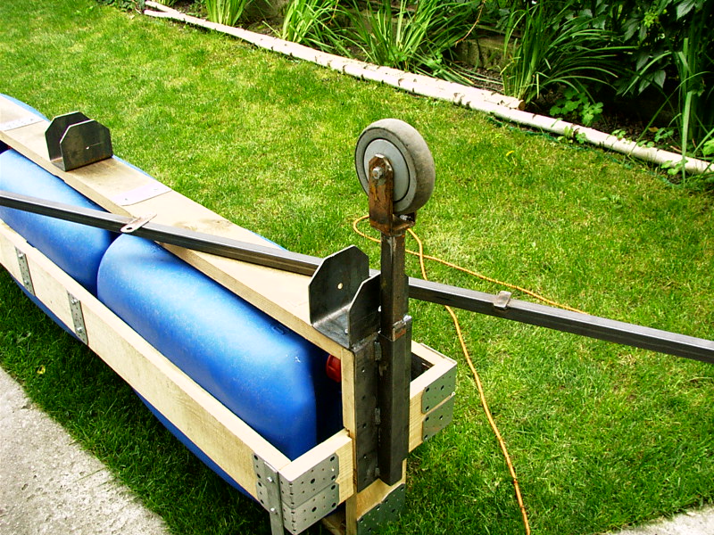

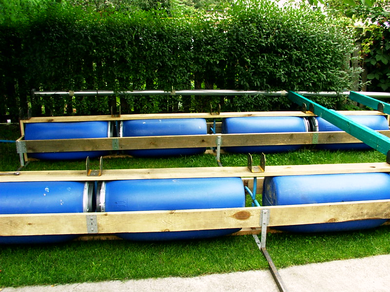

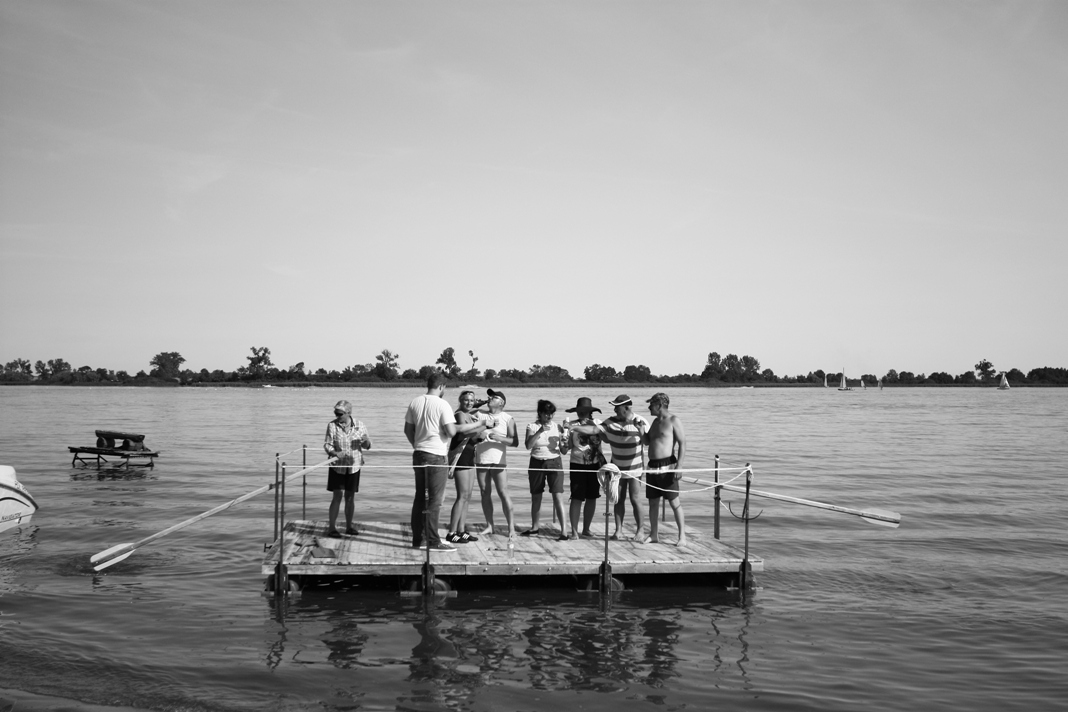

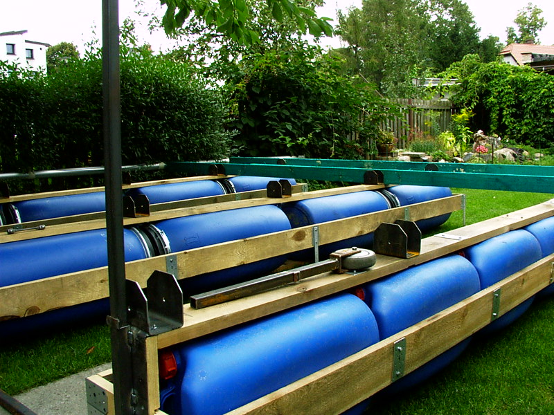

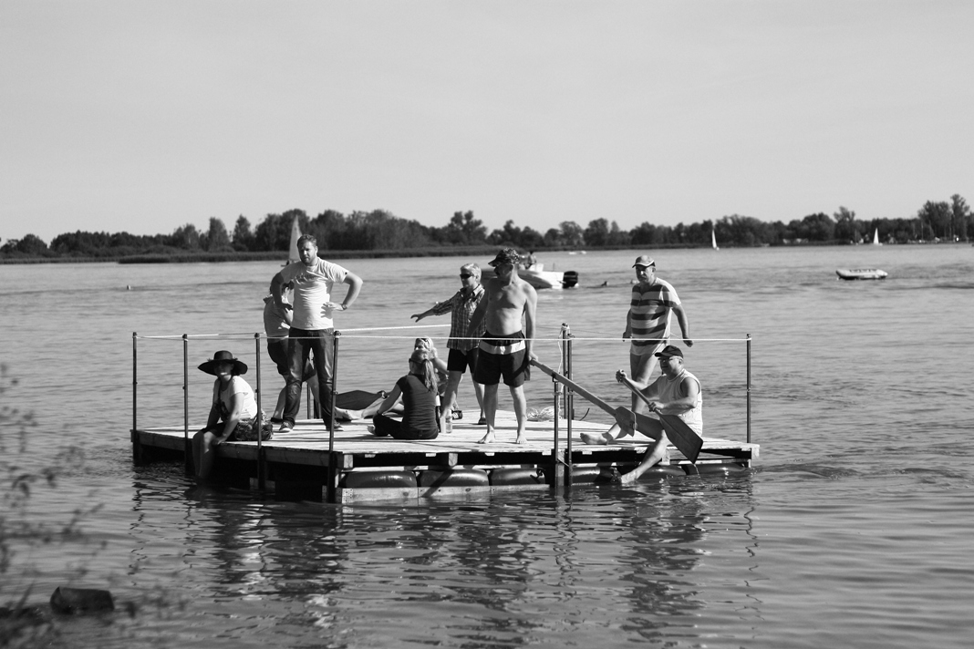

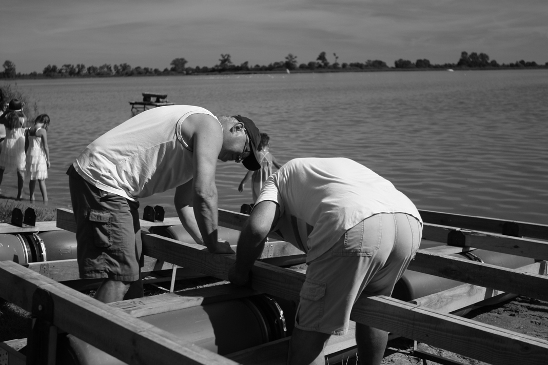

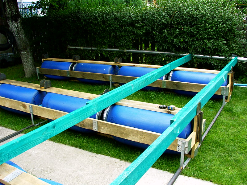

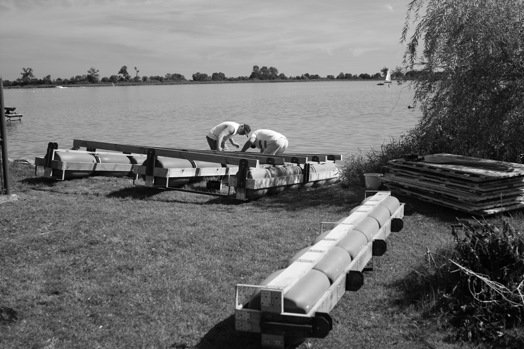

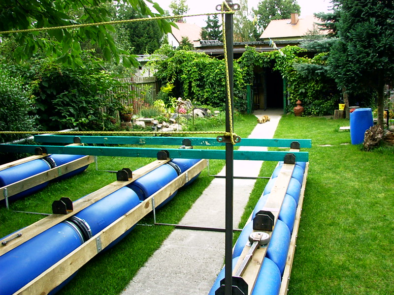

Zrobiłem kilka fotek. Tratwa będzie miała długość 5 m , szerokość 4m i około 1700 kg całkowitej wyporności. Składa się z czterech pływaków / na zdjęciach nie ma jeszcze czwartego / o długości 4m , która jest szerokością tratwy , połączonych ze sobą dołem i górą. Dołem spina je 9 elementów z zamkniętych profili stalowych 35x35 mm , a górą wiąże je 5 drewnianych legarów o długości 5m / na zdjęciach widoczne jest dwa - zakonserwowane na zielono czymś tam/, na których zostanie ułożona drewniana podłoga. Na końcach pływaków umieściłem specjalne gniazda , w które wkłada się słupki relingu. Można też włożyć w nie kółko transportowe / vide zdjęcie / i a pojedynkę przemieszczać pływak w czasie montażu i transportu. Calkowicie uzbrojony pływak z dużych beczek waży 75 kg a z małych 63 kg. Zakładam ,że waga całej konstrukcji zamknie się w granicach 750-800 kg. Po złożeniu tratwy na sucho planujemy zrobić to na wodzie , później jakiś krótki rejs - od Malczyc do Ścinawy , a może do Głogowa. Z założenia wszystko jest rozbieralne i ma się zmieścić na małej przyczepie transportowej i na i w samochodzie osobowym . Najdłuższy element ma 4 m .
Trzymajcie kciuki ! Zdjęcia gwarantowane.
Dodam jeszcze listę wyposażenia tratwy - niepoukładana bo ciągle się coś zmienia
1. ponton
2. rower
3. dwa namioty dwuosobowe
4. cztery kamizelki ratunkowe
5. koło ratunkowe z 30 m linką
6. dwa długie / 3m / wiosła , dwa drągi / pychy / , bosak
7. drewniany 2m trap
8. 2 kotwice Danfotha - po 3-4 kg , dwie lekkie kotwice z pręta stalowego
9. zestaw narzędzi ręcznych
10. wkrętarka 12 v
11. szczelna beczka na ciuchy
12. zapas lin
13. odbojnice
14. akumulator
15. butla gazowa + palnik
16. wiadro z linką
17. lampa naftowa
18 .lornetka
19. zadaszenie
20. dwie skrzynie drewniane na osprzęt , używane jako siedziska
21. radio
22. telefony , ładowarki
23. apteczka z rozszerzonym zestawem
24. gary i ciuchy
Czego tu jeszcze , Waszym zdaniem , brakuje ?
tratwa 1 020.jpg [ 255.12 KiB | Przeglądane 12906 razy ]
tratwa 1 014.jpg [ 217.32 KiB | Przeglądane 12906 razy ]
tratwa 1 017.jpg [ 217.54 KiB | Przeglądane 12906 razy ]
tratwa 1 016.jpg [ 214.27 KiB | Przeglądane 12906 razy ]
tratwa 1 013.jpg [ 243.68 KiB | Przeglądane 12906 razy ]

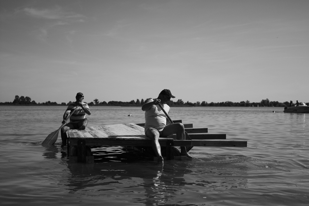

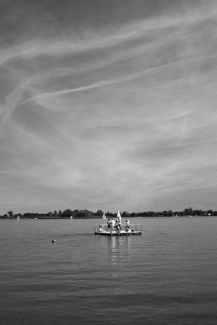

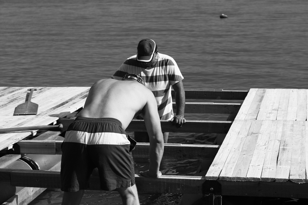

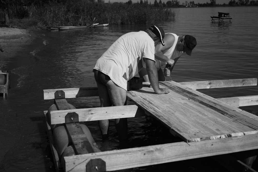

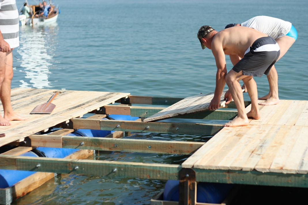

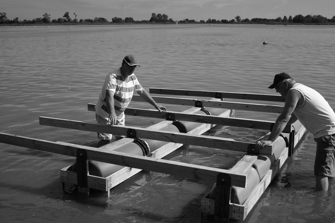

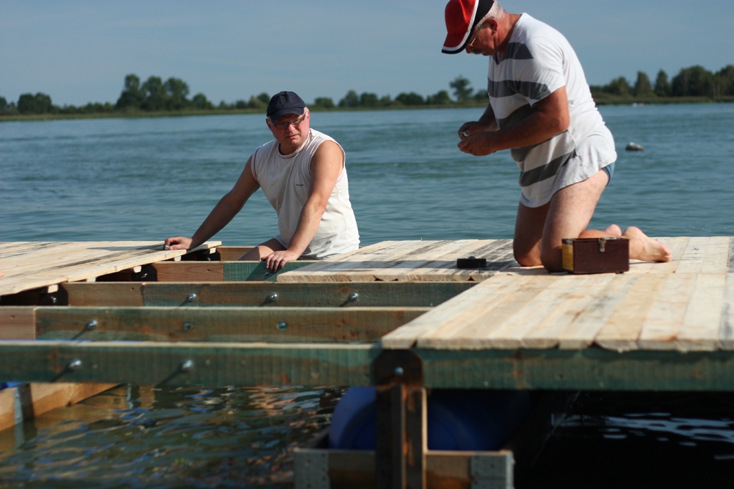

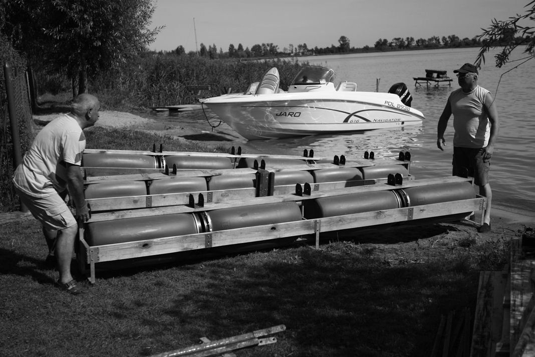

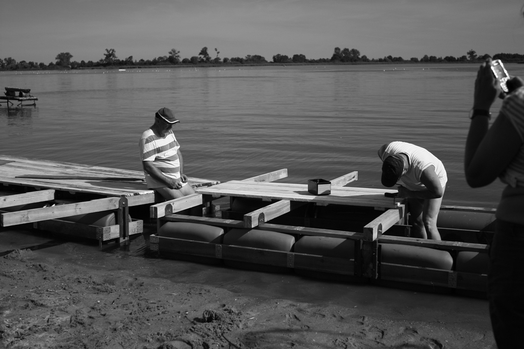

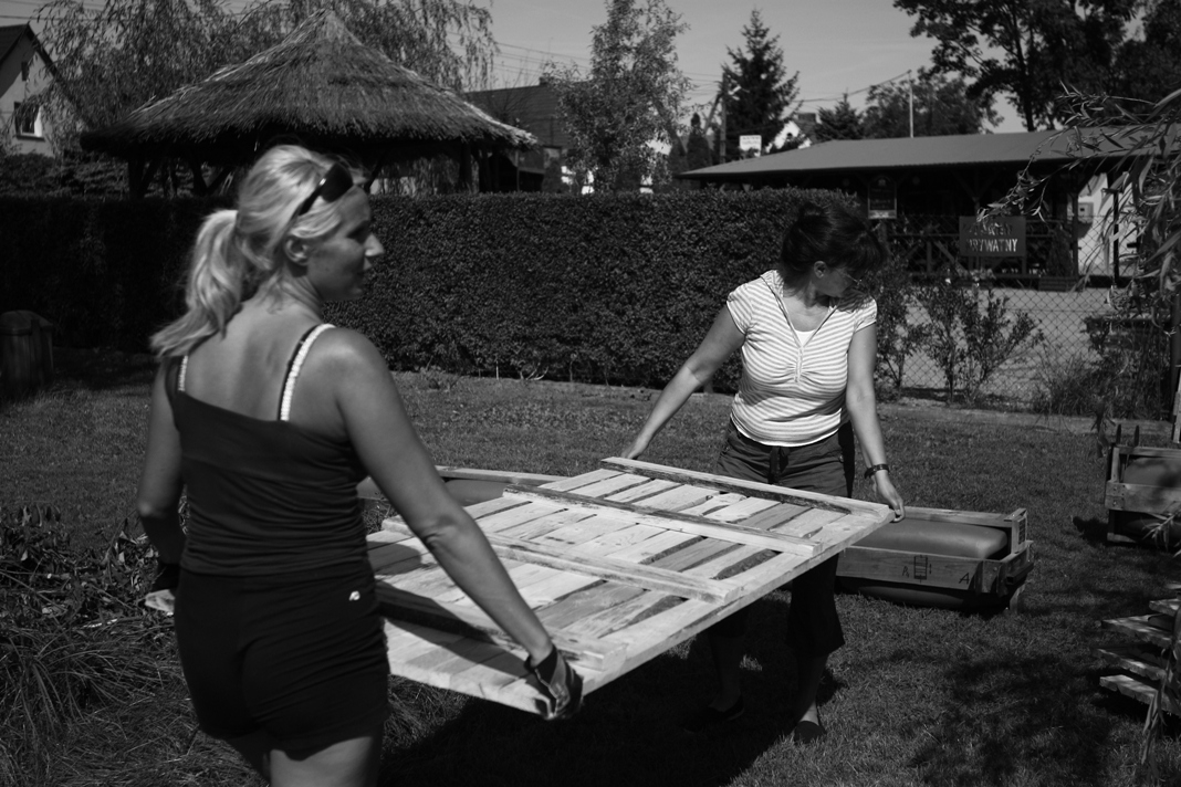

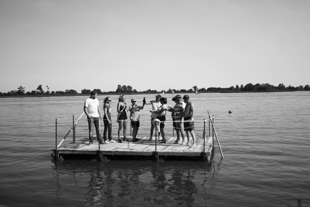

W niedzielę skrzyknąłem dość liczną grupę przyjaciół i znajomych i po załadowaniu wszystkich elementów na Elteka wyruszyliśmy nad wodę . Pogoda wspaniała , woda nawet nie była zimna - ale aż zzieleniała od kwitnących glonów . Nie mogliśmy wyjść z " podziwu " dla kąpiących się osób - szczególnie dla matek z małymi dziećmi . Jeszcze kilkanascie lat temu to jezioro jako tako wyglądało , teraz ogólny dostęp do wody / różne przystanie , pomosty , wędkarze wrzucajacy do wody tony zalegającej dno zanęty / robi swoje . Jezioro umiera . A nad tym wszystkim unosi się jeszcze ryk skuterów i różnej maści ścigaczy. Miejscowe władze zacieraja ręce boć przecież : "...Unia , dotacje, rozwój ...wypoczynek nad wodą ..." i takie tam różne bzdety. Oczywiście wszystko na krechę ! A zadłużenie samorządów rośnie . Dość ! Miało być przecież o próbie generalnej tratwy. Nie zatonęła !!! Nadano jej nazwę PoBo III i skropiono obficie winem musującym zwanym w niektórych kręgach smakoszy napojów alkoholowych " szampanem " .Myślę , że te kilka zdjęć zastąpi mój marny opis. Spływ Odrą ,niestety, dopiero w przyszłym roku. Jest po prostu za późno.
Coś mi się widzi ,że relacja jest od tyłu . Spróbuję to naprostować choć w części.
Tratwa złożona schnie pod zadaszeniem . Na wiosnę zamierzam ją nasączyć jakmś cudownym środkiem na grzyby , zgniliznę i uodpornić na wodę . Mam dostęp do wosku pszczelego, myślę rozpuścić parę kilogramów w benzynie ekstrakcyjnej i porządnie nasączyć drewniane elementy. Co o tym myślicie ? Każda opinia będzie dogłębnie przeanalizowana.

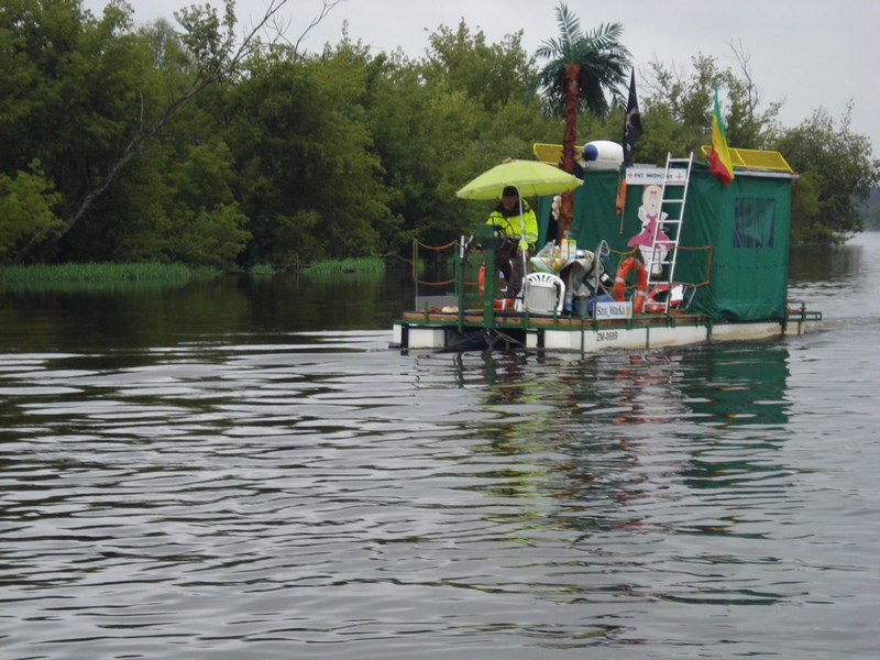

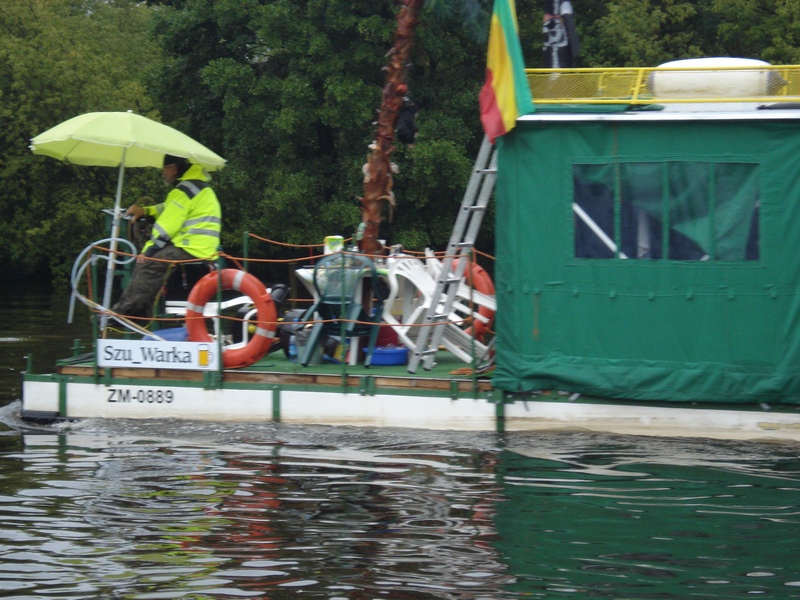

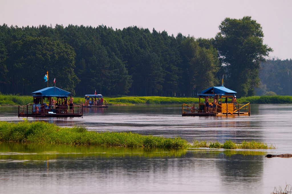

W lipcu na Narwi spotkałem taką tratwę.
Szu-warkaJPG.jpg [ 234.92 KiB | Przeglądane 11622 razy ]
Szu-warka1JPG.jpg [ 234.99 KiB | Przeglądane 11622 razy ]
Marian Jasiński

Nie nucili czegoś po francusku ? Bo sądząc z kolorów flagi
/ i tej palmy ! / wyglądają mi na Malijczyków :D . Jeśli tak to do domu mają daleko , pewno wpłynęli dopiero w ujście Nigru .

Sternik był bialy a nazwa szu_Warka wskazuje na konesera pewnego polskiego przysmaku.
Marian Jasiński

mariaciuncia napisał(a):
... nazwa szu_Warka wskazuje na konesera pewnego polskiego przysmaku.
Teraz dopiero zajarzyłem po co te ochronne siatki na daszku :D
A tak poważnie : super ! Widać ,że uczestnicy tego rejsu podeszli do sprawy poważnie. Tratwa wygląda na bezpieczną - koło ratunkowe , reling , kamizelki i pewno inne , niewidoczne środki bezpieczeństwa .

Nijak nie mogę rozszyfrować literowo-numerowego oznaczenia tej tratwy : ZM-0889. Ani to oznaczenie pływadła do amatorskiego połowu ryb ani oznaczenie łodzi. Trochę za krótkie , a na dodatek to "ZM" - jakieś nowe województwo ? Zachodniomazurskie ?? :shock: Chyba, że to taka druga "palma" na tej tratwie.

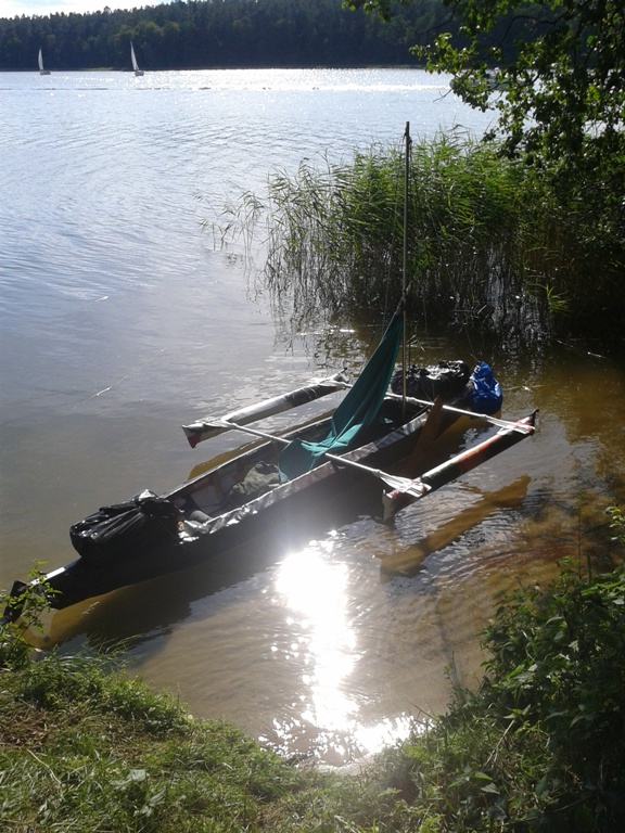

Wróciłem wczoraj z drugiej , trzydniowej tury testowania swoich ( nielekkich ) pływaków.W niedzielę nawet ostro wiało do południa - pływałem tylko na grocie . Prędkość przyzwoita , mój pies Wales już bez zaproszenia sam wskakuje do kokpitu - krótki filmik tutaj :
http://www.youtube.com/watch?v=ks8A_bM3mw0. Po południu nie dało się już pływać z powodu wysokiej fali i porywistego wiatru.

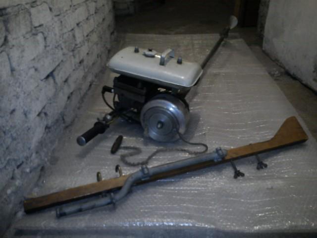

Z "kosiarkowego" silnika zaburtowego zrezygnowałem - za dużo zabawy a i efekt niewiadomy. Kupiłem 8-miokonny Evinrude i linię paliwową . Silnik na oko wygląda dobrze , nawet odpalił . Podajcie jakieś linki na strony , gdzie znajdę rysunki , przekroje i instrukcję obslugi tego silnika , gdyż w temacie silnika zaburtowego jestem " zielony ". Jak dojść jak wiekowy jest to silnik , gdy na tabliczce znamionowej nie ma roku budowy - jest jakiś nr fabryczny ?

Tu jest sporo o tratwach Włodku, może coś się przyda. Znajomi z Nowej Soli od kilku lat pływają do Szczecina.
=> Wybierz odnośnik 'tratwą' i zobacz zdjęcia z kolejnych wypraw.
http://traperzy.prv.pl/
=> Odra Adventure
http://odra2014.pl/article,pl,43,odra_adventure.html
- Może warto założyć osobny temat ? Zachęcam ;)

Wracając do kajaków z żaglami w ostatnim sezonie testowałem Pelikana z bocznymi pływakami. Na razie prowizorycznie z Pamelek - boi ratunkowych. Test wypadł pomyślnie. Warto pokminić, pokombinować i wyposażyć kajak z żaglami w takie ustrojstwo. Im więcej żagla tym bardziej warto.
(Sporo zdjęć Pelikana na str. 2 i 11 tego wątku oraz jedno )
Powalczyłem też nieco z wyremontowaniem trzech kajaczków z laminatu a także przystosowaniem i osprzętowaniem ich do żagielków. Wyszło jak widać na fotkach a spisywały się znakomicie. Jeden z nich przed remontem można zobaczyć na zdjęciu obok Pelikana w temacie o Jeziorze Sławskim http://www.zegluj.net/forum_zeglarskie/ ... =27&t=6413
W związku z ostatnim nabytkiem - silnikami Warta i Tummler już gdzieś pod powiekami zasuwam naszą piękną Odrą tam i z powrotem to bucząc silniczkiem, to pluskając wiosłami, to pociągając za linki żagli odwiedzając kolejne przystanie i malownicze zakątki. Mam nadzieję na fachowy przegląd, uruchomienie a potem na mnóstwo frajdy.
Jest jeszcze coś w zanadrzu a właściwie to w stodole znajomego leśniczego. Kilka kadłubów z których coś tam mi świta zmajstrować ale tym może podzielę się jak i jeśli przejdę do działania bo jak to czasem z planami bywa często pozostają planami.
Na zdjęciach:
*tratwy na Odrze
*silnik Warta S 08 (1956r.) z mocowaniem do kajaka
