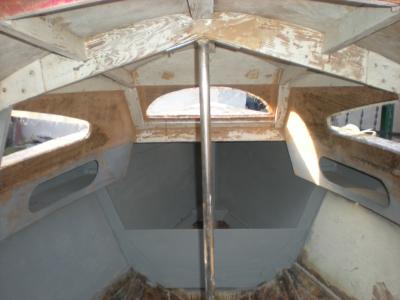

Mój grot jest wykonany zgodnie z projektem konstruktora, który zakładał. że bom jest poziomo.
Nie zamierzam przerabiac żagla, bo nie wiem jakie były by tego konsekwencje.
Przedłużenie rufy ma też drugą praktyczną zaletę.....
Zagiel jak w Omedze:
konsekwencje żadne a wygoda znaczna:
poziome bomy to taki trynd regatowo-obciągaczowy :lol:
Dobrze kombinujesz z łodką !,
ale ja bym jeszcze dodał (ujął ) pilersa z kabiny.
zrób to tak jak ja miałem w Laysanie podobna łódka i podobne siły.
a w Nel też nie ma pilersa mimo że łodź dużo większa.
Jak nie będziesz jeździł z zaciśniętymi pośladkami i naprężoną na maxa pałą :lol:
to pilersy są do niczego nie potrzebne.
Kil też mam zamiar (w Nel) robić tak jak w Śnieżce,
tyle że nie będę zadawał sobie trudu robienia skrzyni a blachę miecza przykręcę obok kila
Oczywiście rozpatruje tez przedłużenie rufy :lol:

Zdemontowałem także pantograf, półkosze rufowe i drabinkę.
Mam dwa pytania do praktyków.
1. Czy płetwa z 10 mm sklejki wystarczy ?
2. Mam wątpliwości co do sposobu podnoszenia/opuszczania płetwy. Przewiduję kontrafał poprowadzony wewnątrz kolumny i zabezpieczony knagą samowypinającą.
Czy w przypadku sklejkowej długiej na prawie metr płetwy potrzebny będzie fał ?
Na mój rozum zwolnienie kontrafału powinno spowodować podniesienie płetwy przy pomocy własnej wyporności. Ale nie mam doświadczenia w tym względzie.
PostNapisane: 26 lut 2012, o 15:30
Posty: 17645
Podziękował : 4516
Otrzymał podziękowań: 4273
Płetwa steru wypłynie tylko do pozycji w której siła wyporu zrównoważy jej masę, czyli będzie sobie taka półzanurzona. Do podniesienia płetwy ponad poziom wody będziesz musiał użyć fału.
