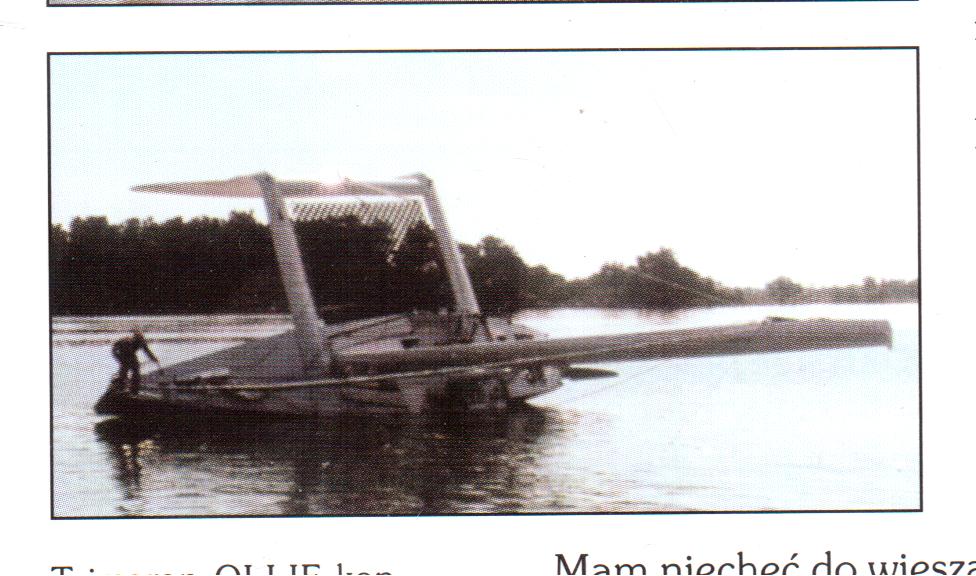

Obecny trynd jest taki, że wyporność całego pływaka ma być nie mniejsza niż wypór całkowity trimarana.
Był taki trynd w budownictwie wielokadłubowców, że robiono całkiem spore jednostki z zatapialnym pływakami. Obecnie stosuje się go w niektórych niewielkich łódkach, jak np. francuski Astus 14.1 - niestety nie mogę się doszukać filmiku na którym widać jak idzie całkowicie pod wodę...
Czyli zatopienie zawietrznego pływaka = uniesienie reszty.
Nie - zawietrzny idzie pod wodę, centralny zostaje na wodzie, nawietrzny idzie w górę. Zaletą jest to, że z trampolin robi się mniejszy żagiel, wzrasta kąt stateczności dodatniej, a jak go zabraknie, to sternik spada z mniejszej wysokości ;-)

Jeszcze raz zastanawiając się nad pomysłem przeróbki OK na trimaran zastanawiam się jaki byłby prześwit i o ile należało by zwiększyć powierzchnię żagli. Chyba skala koniecznych przeróbek stawia pomysł pod znakiem zapytania.
Prześwit byłby taki jak wolna burta. Po co zwiększać powierzchnię żagli? Aby utracić margines bezpieczeństwa jaki się zyskało dodając pływaki? Co prawda trzeba się będzie pogodzić z niewielkim spadkiem prędkości przy bardzo słabym wietrze, ale coś za coś...

No to co za korzyści z takiego trimarana? Chodzi tylko o to aby się nie wywracał? To może wystarczy rower wodny... ;)

Wracając do stateczności trimarana - podnosi kadłub główny, czy nie podnosi? Zamiast gadać lepiej popatrzeć:
Nie rozumiem co chcesz udowodnić - czy ktokolwiek tu zaprzeczył faktowi, że większość trimaranów podnosi w przechyle kadłub centralny???? Czy zaprzeczyć istnieniu całkiem sporych konstrukcji z zatapialnymi pływakami bocznymi? Poniżej prezentuję zdjęcie trimarana Ollie braci Gougeon - pomimo zatapialnych pływaków miał całkiem niezłe osiągi w regatach na Wielkich Jeziorach Amerykańskich...
utka 004.jpg [ 86.17 KiB | Przeglądane 3927 razy ]
Więc podnosi, czy nie podnosi??? A może albo tak, albo tak, w zależności od widzimisię konstruktora, ew. użytkownika (obciążenie)?
