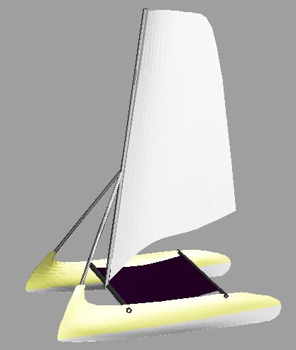

Popieram zarówno założenia jak i rozwiązanie. Od dawna przymierzam się do katamarana plażowego o podobnym kształcie kadłuba...
Dla mnie idea była następująca: potrzebujemy bocznego oporu, nie chcemy stosować miecza, musimy więc mieć głęboko zanurzony kadłub. Jest zupełnie obojętne, czy najgłębiej zanurzony będzie na dziobie, śródokręciu czy rufie - tzn. gdzie indziej będzie środek bocznego oporu, ale zarówno jego wielkość jak i powierzchnia zmoczona będą takie same. Ba - przy obrysie w rzucie z boku zbliżonym do trójkąta powierzchnia zmoczona będzie mniejsza niż przy wypukłym.
Nic więc nie stoi na przeszkodzie, żeby - jak w starych kutrach - najniższy punkt kadłuba był na rufie, u nasady steru. Pod warunkiem, że zachowamy sensowny rozkład wyporności (więc nie za szeroka ta rufa!) i umieścimy ożaglowanie we właściwym miejscu (czyli przesuniemy nieco do tyłu).
Zalety: stały ster, prosty w budowie i niezawodny. Wąska rufa jest niewrażliwa na przegłębienie, co jest ważne w katamaranach, kiedy żeglujemy raz na jednym pływaku, a raz na obu. Gładka część podwodna, niewrażliwa na uszkodzenia.
Wady: przy większych prędkościach rufa idzie do dołu, nic jej nie podtrzymuje. Czy to istotne? - doświadczenia z Pjoa pokazują, że niespecjalnie.
Do takich kadłubów oczywiście pasuje lekka asymetria. Lekka, tak ze 3:2 (licząc proporcje szerokości z obu stron osi kadłuba).
Teraz uwaga - kształt wodnicy. Z rachunków wychodzi, że nie należy poszerzać jej na rufie. Powinna mieć maksymalną szerokość w ok. 40% licząc od dziobu, a na samej rufie przechodzić w wąziutki odcinek - czyli po prostu w cienką płetwę sterową. Wtedy rozkład wyporności zapewni małe opory falowe.
Zrównoważenie żaglowe: środek oporu bocznego takiego kadłuba przy optymalnym ustawieniu płetwy sterowej będzie gdzieś w okolicach połowy długości. Jeżeli ustawimy maszt na dziobowej belce, to powinniśmy odchylić go wyraźnie ku rufie i zrezygnować z foka. Ja bym go jeszcze podparł dwoma zastrzałami zamiast olinowania... i już mamy prościutki katamaran plażowy, w sam raz dla wypożyczalni. Ot, taki:
plaza.jpg [ 14.45 KiB | Przeglądane 2496 razy ]
Nic nie stoi na przeszkodzie, żeby zamiast katamarana zrobić proa monodromowe o podobnym kształcie kadłuba. Natomiast nie wiem, jaki byłby do tego najlepszy kształt pływaka - tu @Catz ma nieskończenie większe doświadczenie :)
