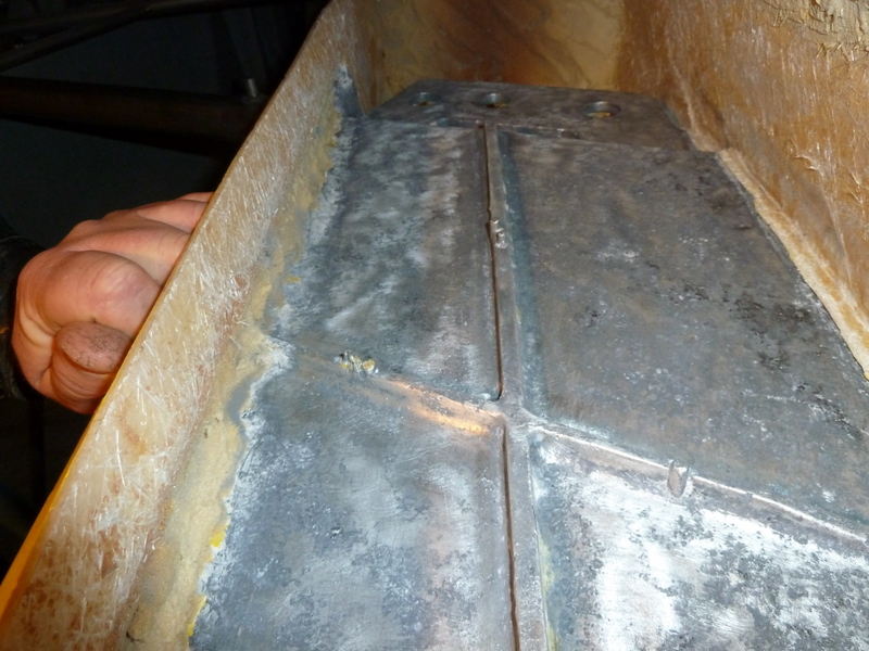

Wojtku pisałeś wcześniej o zalaminowaniu skrzynki z kadłubem(bo tam jest nieszczelność) od zewnętrznej strony.
Do tego również się przymierzam i już oczyściłem kadłub w koło skrzynki,ale tam też będę miał łączenie laminatu z ołowiem.Wraca pytanie:polimar czy epoksyd.
Zalaminowałbym na nowo całą skrzynie mieczową kilkoma warstwami (3-4) maty szklanej aż do górnej krawędzi, tam gdzie jest oparta dłoń na foto.
Zakładkę maty na dno kokpitu dałbym minimum 10 cm .
Użyłbym żywicy poliestrowej.

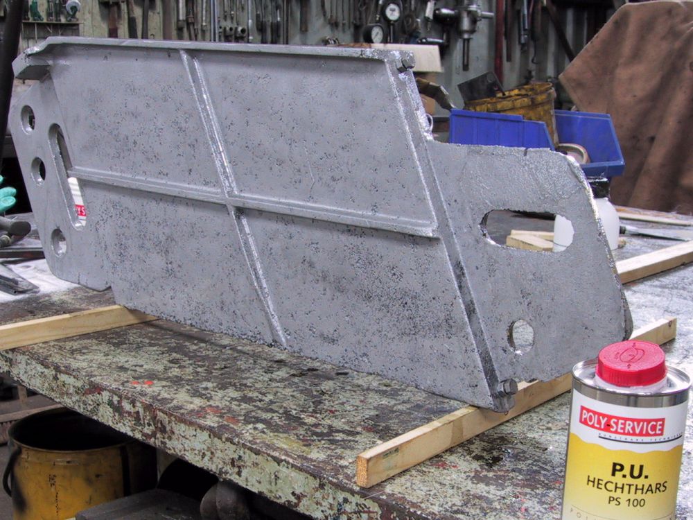

że chwilami byłem zirytowany niedowierzaniem w ołowianą skrzynkę.
Zwłaszcza Catz dawał popalić Swoimi wypowiedziami,
w których nie było żadnej porady tylko drwina,chociaż wstawiłem fotki skrzynki.
Jestem też ciekawy,
czy krasnolud w swoim Sailhorsie zajrzał do środka skrzyni mieczowej,
bo coś mi się zdaje,że nie.
Moja też z zewnątrz była oblaminowana zanim ją wyczyściłem.
Może się okazać,że pod laminatem u krasnoluda jest ołowiana skrzynka.
Skrzynka ma 32 cm.wysokości a miecz około 115cm i waży 190kg.,
więc moim skromnym zdaniem jej mocne wykonanie jest bardzo sensowne.

Zanim wskazałeś, że od strony wewnętrznej skrzyni jest ołów trudno było się domyśleć nawet z foto, które wrzuciłeś. ;)
Znasz wymiar szerokości i długości skrzyni mieczowej ze strony wewnętrznej (od dna łodzi) ?

Właśnie byłem ją zmierzyć.
Jej długość to 57,5 cm.a grubość 5 cm.
Te wymiary są bez tych wzmocnień,które przedłużają konstrukcję skrzynki.
Mówię o tych częściach z otworami.
A tzw.miecz szpara ma długości 55cm. i 2 cm szerokości.

Moim zdaniem jest całkiem inaczej a skrzynka (ołowiana) była przylaminowana od wewnętrznej i zewnętrznej strony kadłuba.Dwa posty wstecz pisałem dlaczego twierdzę,
że taka konstrukcja skrzynki jest potrzebna.

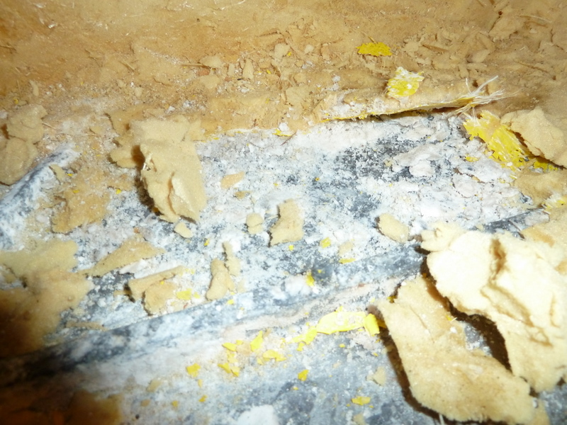

Zaś z zewnętrznej zdjął stary laminat, który
stanowił zasadniczą część laminatowej skrzyni mieczowej.

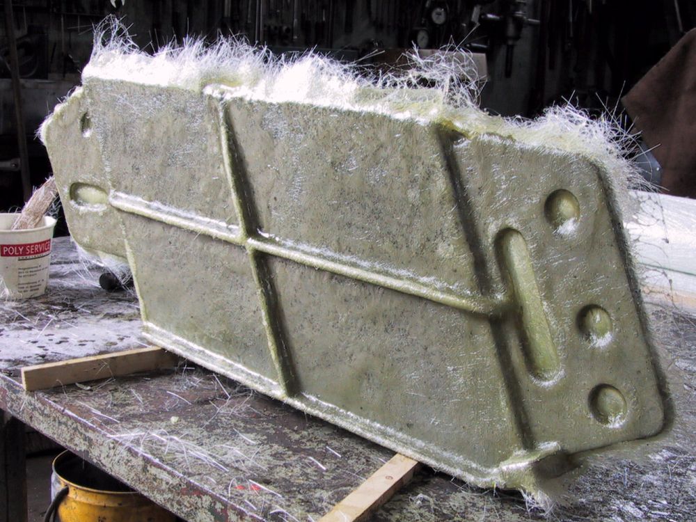

Wojtku;na drugim zdjęciu,które wykonałem w trakcie oczyszczania skrzynki
z pianki i laminatu widać,że tego laminatu było cieniutko,tzn.była tylko jedna warstewka
maty.Grubiej było tylko przy samym kadłubie.Dlatego moim zdaniem laminat na ołowiu nie był konstrukcją,tylko połączeniem ołowiu z kadłubem.
Komentarz: To zdjęcie,na którym widać jak cieniutko jest maty,która była "położona" po uprzednim pomalowaniu ołowiu żółtą farbą.
P1020316.JPG [ 270.47 KiB | Przeglądane 5246 razy ]
PostNapisane: 7 kwi 2012, o 00:08
Posty: 13909
Podziękował : 1643
Otrzymał podziękowań: 2397
W takim razie jak wygląda wnętrze skrzyni mieczowej, czy jest tam laminat ?
Jeżeli tak to na jaką głębokość od dna przychodzi i od górnej krawędzi czy zachodzi na ołów , o którym wspomniałeś, że znajduje się wewnątrz skrzynki ?
Jaka była twardość pianki wypornościowej , duża, średnia, mała ?
Podłoga kokpitu była jednolita ze skrzynią mieczową , czy dolaminowana do skrzyni ?
Laminat wchodzi w szparę skrzynki około 5 do 6 cm.od dołu.
I tam jest trochę powycierany i pęknięty laminat na łączeniu z ołowiem.
Od góry nie jest zalaminowana,tylko nakryta podłogą,tzn.żaglówka ma dwie powłoki.
Jest zewnętrzny i wewnętrzny kadłub a pomiędzy nimi jest pianka,dosyć twadrda.
... przysporzy nieco więcej graczki w naprawie laminatu.
Raczej będzie to ręczna obróbka-szlifowanie kilku warstw starego laminatu .
Następnie wyprowadzenie nowego z nakładką na część dna kadłuba wokół otworu
skrzynki mieczowej. Nowy laminat zabezpieczyłbym topkotem.
Cześć Wojtku.
Masz rację,
szpara jest wąziutka i ciężko z niej usunąć ten 6-io centymetrowy pasek starego laminatu.
dlatego chciałem pójść na łatwiznę i wyczyścić tylko to co luźne i nie przylega.
Ale to chyba nie dobry pomysł,bo przede wszystkim zrobi się za ciasna
i może nie bardzo trwała.
Dobranie pianki wypornościowej będzie niemniejszym wyzwaniem.
Masz jakąś wiedzę na temat pianki?
Ja znam tylko tą ze sklepów budowlanych,
tzn.do oprawiania ram okiennych i futryn drzwiowych.
Pozdrawiam.
Może znajdziemy, Może ktoś podrzuci ...
Te budowlane nasiąkają wodą.
Kiedyś miałem piankę od producenta lodówek Silesia Rybnik
dwuskładnikowa. Nie mam obecnie dostępu.

Tak,ta z lodówek faktycznie nie nasiąka.
Mam jeszcze trochę czasu do wypełniania pianką,
ponieważ teraz jest trochę za zimno na kładzenie laminatu.(Czy mam rację)?
A co myślisz o pomyśle krasnala,który pisał o niebieskim styropianie na wypełnienie?
Chyba ma zamiar docinać jakieś bryły na wymiar?

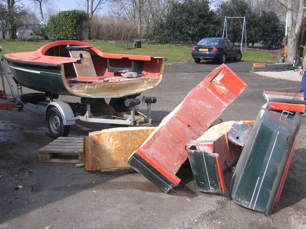

Niebieski styropian nie nasiąka wodą i bardzo powoli się utlenia ten który mam siedział w tej łódce już 10 lat i nie było widać ubytków,skrzynka mieczowa stabilizowana jest wręgami sklejkowymi i nigdzie nie ma ołowiu,ale nie jestem pierwszym naprawiającym tą łódkę.
Z tego co wiem te łódki jako czysto regatowe o dużych obciążeniach kadłuba były robione tylko z epoksydu i dorabianie skrzynki mieczowej z polimalu wydaje mi się ryzykowne.
Remont mojej łódki robił jakiś niemiec 10 lat temy i gdyby nie spie...ł pokładu przez który dostawała sie woda to pływało by to nadal
W materiałach z rekonstrukcji jachtu Sailhorse autor używa wyłącznie żywic poliestrowych .
Zakład produkujący kadłuby Sailhorse http://www.polybouwkeijser.nl/ również.

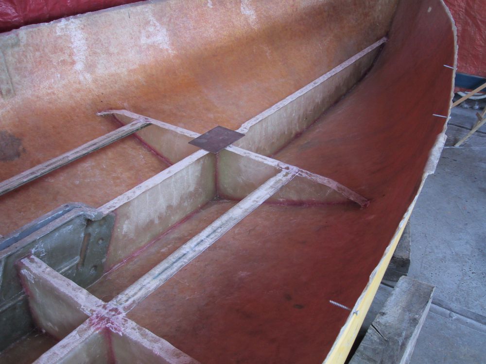

W załączonym linku z rekonstrukcji zastosowano aluminium jako element skrzyni mieczowej.
Horst sprawdź dokładnie jakiego metalu użyto w Twoim jachcie.
Tu masz jeszcze rodzaj żywicy jaki zastosował autor http://www.polyservice.nl/Hechthars-PS-100-p-16219.html
Rekonstrukcja w Foto album http://jverzijl.home.xs4all.nl/sailhorse/
Spantenkielkast.jpg [ 106.18 KiB | Przeglądane 5981 razy ]
Kielkast.jpg [ 156.52 KiB | Przeglądane 5993 razy ]
Kielkastmat.jpg [ 162.7 KiB | Przeglądane 5993 razy ]
Binnenschaal.jpg [ 160.9 KiB | Przeglądane 5997 razy ]
Za ten post autor Wojciech otrzymał podziękowania - 2: Gienek, horst
Wojtku jestem pod wrażeniem.
Fajne linki z rekonstrukcji.
Muszę się przyznać,że zwątpiłem teraz trochę,
byłem pewny,że to ołów,ale być może to jakiś gatunek aluminium.
Na drugim zdjęciu jest już oblaminowana,niezbyt grubo.Prawda?
nawet najtwardsza pianka i najtwardszy styropian nie moze byc traktowany/a jako element/material konstrukcyjny sam w sobie.
Zatem , czy najtwardsza pianka nie wzmacniała/stabilizowała konstrukcji ....skrzynki mieczowej łodzi Horsta ? ;)
Na tym zdjęciu wyraźnie widać,że nie ma żadnych wręgów.
Zresztą ja u siebie też na takowe nie natrafiłem.
Również na wstawionym przez Ciebie linku ze zdjęciami z remontu,
też widać samą piankę.
Dwie maty 450gr/m2 na strone.
W linku Spanten http://jverzijl.home.xs4all.nl/sailhorse/
Tego widziałeś, z tej samej stajni http://www.efsix.nl/
Rekonstrukcja http://efsix1397.blogspot.com/
