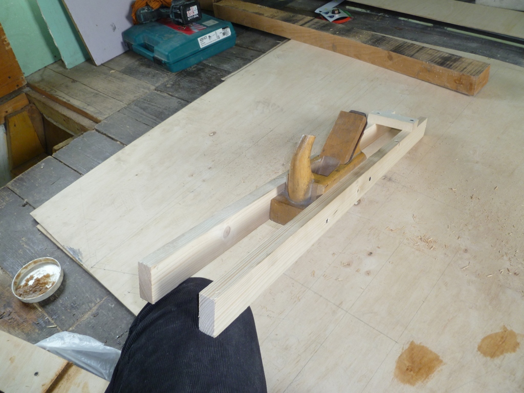

zdjęcia z ukosowania prowadnice do strugu
P1030722.JPG [ 397.81 KiB | Przeglądane 5223 razy ]
przedłużony strug
P1030723.JPG [ 358.02 KiB | Przeglądane 5223 razy ]

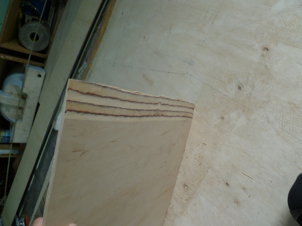

nie wyszło idealnie ale sklejkę mam z poprzecznymi słojami i niestety wystrzępiło krawędź, ale myślę że jest ok, żywica wypełni szczeliny
i tu mam pytanko tak jak peter napisał zrobiłem, czyli pomalowałem obie części żywicą z utwardzaczem, odczekałem dłuższa chwile ,potem posmarowałem jeszcze raz grubo i ścisnąłem tylko że nie zagęszczałem żywicy. Jak zrobiłem próbę, to wydawało mi się że zagęszczona pyłem drzewnym żywica nadaję się. ale na szpachlówkę, a nie na klejenie mam nadzieje że będzie trzymać
