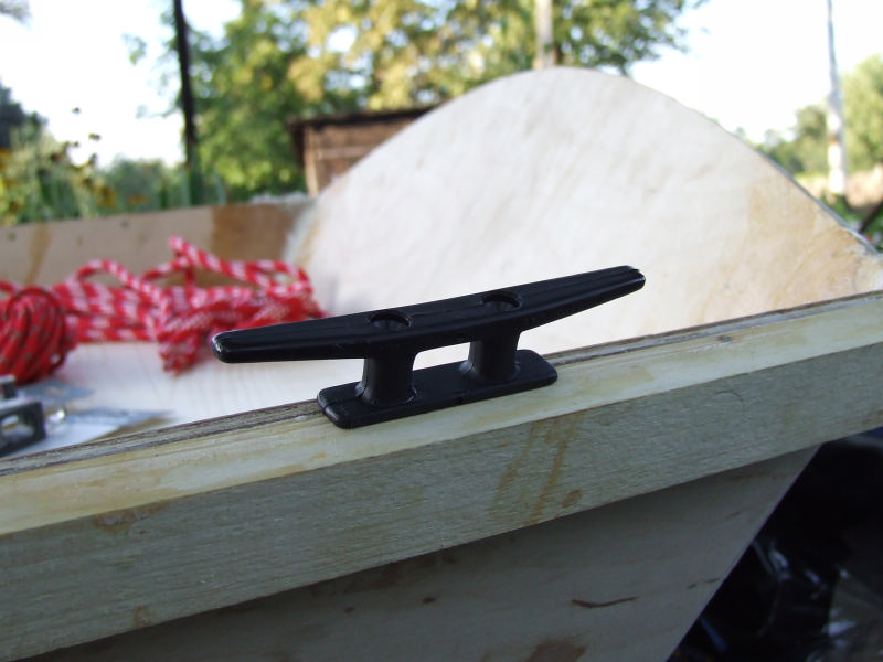

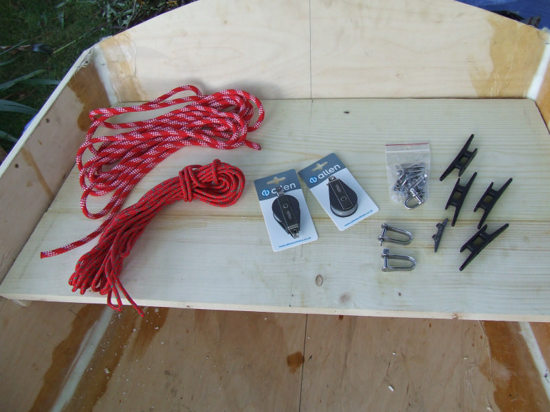

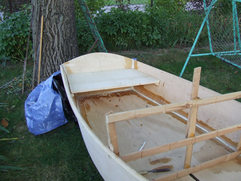

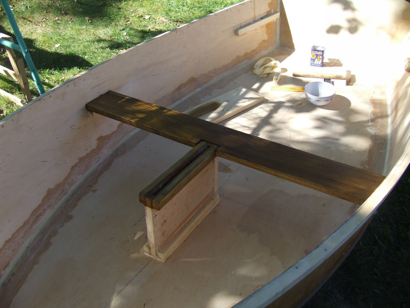

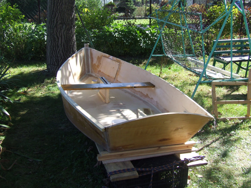

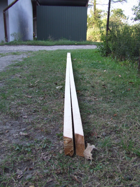

A teraz obiecane zaległe fotki, jak widać deska na tylą ławkę wstępnie dopasowana,będzie jeszcze docinana do przewidzianego kształtu, zastanawiam się czy pod ławką nie zrobić komory wypornościowej , konstruktor nie przewidział żadnej ,a na pewno się przyda.
Jak widać mam już listwy na maszt , oraz jakieś pierwsze zakupy w sklepie żeglarskim, okucia z nierdzewki już się robią ;)
Komentarz: Listwy na maszt , są trochę lekko nadwymiarowe, ale czeka je jeszcze obróbka.
DSCF7162.JPG [ 165.15 KiB | Przeglądane 5768 razy ]
Komentarz: Knaga - tania i plastikowa, ale mnie się podoba ;)
DSCF7160.JPG [ 123.66 KiB | Przeglądane 5768 razy ]
Komentarz: Pierwsze zakupy w sklepie żeglarskim, bloczki na talię grota , liny na szot i fał grota , jakieś szekle i knagi.
DSCF7158.JPG [ 159.89 KiB | Przeglądane 5768 razy ]
Komentarz: Ławeczka
DSCF7157.JPG [ 220.14 KiB | Przeglądane 5768 razy ]
Komentarz: ławeczka
DSCF7155.JPG [ 151.71 KiB | Przeglądane 5768 razy ]
Komentarz: Wsporniki ławeczki już na miejscu.
DSCF7154.JPG [ 167.61 KiB | Przeglądane 5768 razy ]

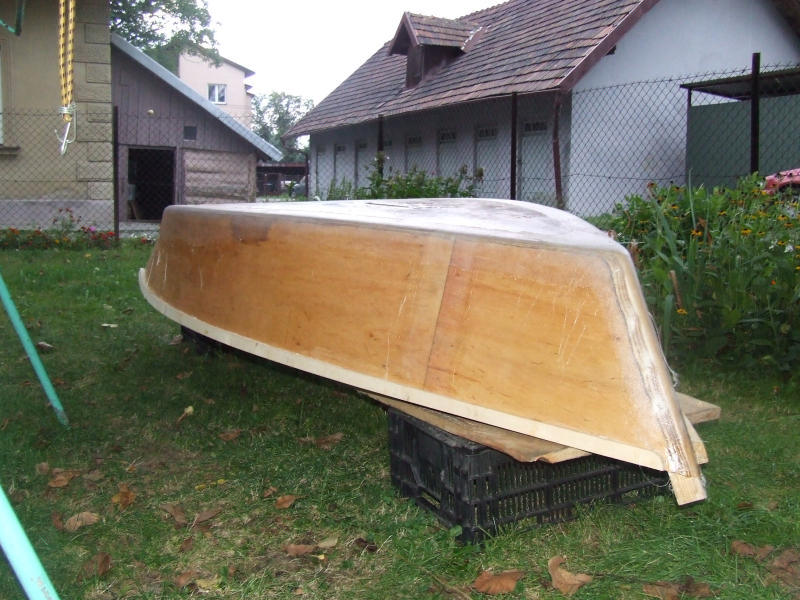

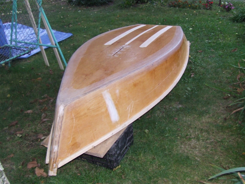

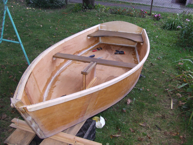

Dziś byłem trochę podłubać przy Frostym , w sumie to wiele nie zrobiłem , zmyłem trochę polep z dna i burt, używałem acetonu , nie schodziło rewelacyjnie - spróbuję jeszcze płynem do naczyń.
Obejrzałem jeszcze raz dokładnie efekty laminowania - wielkiej tragedii jednak nie ma , także źle nie będzie , trochę szlifowania potem szpachli i będzie ok.
Kolejne postępy mam nadzieję w tygodniu.

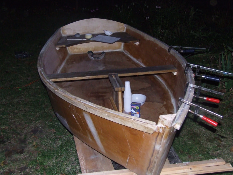

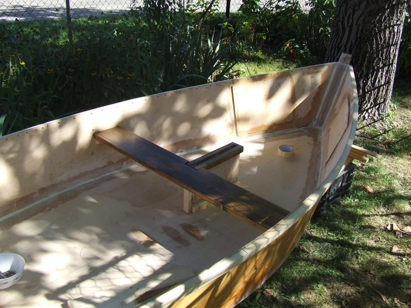

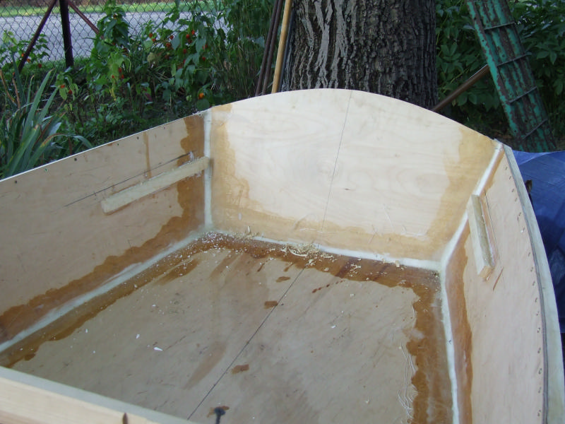

Kolejne 2 godziny spędzone przy łódce - udało się wstępnie oszlifować złącza od wewnątrz , dopasować, oszlifować i pomalować pierwszą warstwą ławkę środkową.
Obrobiłem też skrzynkę mieczową i górne listwy również pomalowałem lakierobejcą , reszta będzie biała.
Jutro jak się uda, dalsze zmagania z pływadłem.
Fajnie zobaczyć pierwszy element w planowanym mniej więcej kolorze ;)

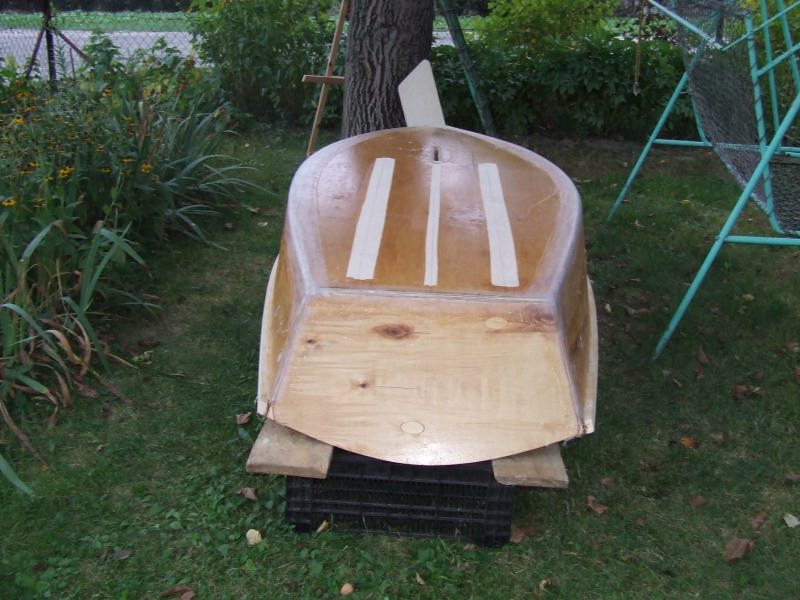

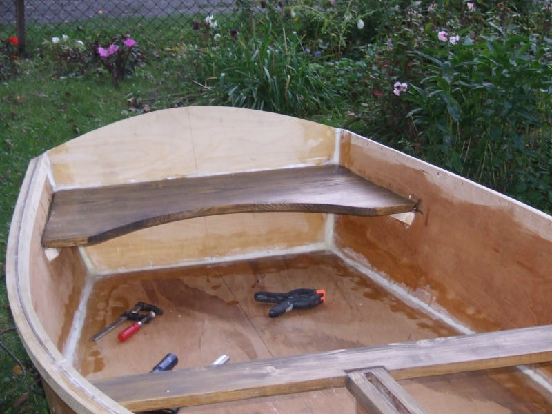

Przez ostatnie kilka dni miałem mało czasu na prace szkutnicze , coś tam jednak udało się zrobić - wkleiłem na stałe ławki tylną i środkową , całe wnętrze pomalowałem jedną warstwą wood primera Olivy , dodałem też wzdłużniki - tym razem klejone oddzielnie, w środę jeden , dziś drugi.
Dziś pierwszy raz użyłem do klejenia Epidianu 5 zagęszczonego Aerosilem -na początku dziwnie mi się z nim pracowało w porównaniu do mikrobalonów - jednak po przyzwyczajeniu się jest ok ;)
Jedyny szkopuł to że przy mieszaniu robiły się taki drobne grudki i trzeba było bardzo długo i dokładnie mieszać.
Mam nadzieję że jutro pogoda pozwoli na dalsze prace.

Witam ponownie ;)
Zima mineła, wiosna mija , czasu już trochę więcej , bo pracy troszkę mniej , więc czas ruszać z budową do końca.
W ostatnim czasie udało mi się przygotować przednią ławkę , listwy usztywniające dno oraz skeg , teraz tylko to zamontować.
Zmieniła się tez koncepcja maszty - jednak będzie aluminiowy, przemawia a tym mniejsza masa , i mniej kłopotliwe wykonanie...
Dostałem w prezencie od mojego szefa rurę aluminiową fi 50 grubość ścianki 2mm , jak myślicie nada się ?
Długość masztu to 3.8m , powierzchnia żagla niecałe 4 metry kwadratowe .
Fotki z postępów prac w najbliższym czasie , wodowanie planowane na początek lipca ;)

Kurcze , cały tydzień leje więc moja stocznia pod chmurką siłą rzeczy nie dziala...
A cały tydzień mam sporo czasu , a tu nic się nie da zrobić...
Ale nic to przynajmniej dokupię co mi tam jeszcze brakuje.
Na razie fotki żagielka do mojej łupinki :
Komentarz: Starszy z moich załogantów ocenia robotę żaglomistrza ;)
DSCF8780.JPG [ 86.54 KiB | Przeglądane 4693 razy ]
DSCF8779.JPG [ 157.58 KiB | Przeglądane 4693 razy ]
