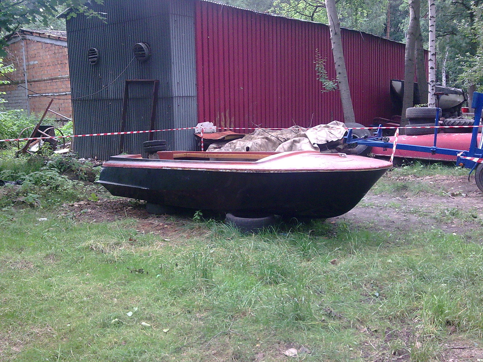

Wojtku (imiennik mojego syna :lol: ) więc mogę :lol: Potrzebne mi wymiary i z czego to "coś" jest wykonane (tylko w miarę dokładnie - bo ważne :mrgreen:) bo tak na "oko" to mogę Ci podać, że dla wiaty PKS-u to potrzebujesz ok 30-35 W/m3 mocy grzewczej
Piotrek
PostNapisane: 2 sty 2014, o 19:10
Posty: 13905
Podziękował : 1643
Otrzymał podziękowań: 2396
Na już. Blacha falista trapezowa na zewnątrz, wnętrze jest wyłożone w całości płytą wiórową 20 mm z przekładką od blachy falistej z wełny mineralnej...
Zdjęcie0398.jpg [ 655.09 KiB | Przeglądane 8644 razy ]
PostNapisane: 2 sty 2014, o 19:34
Posty: 9297
Otrzymał podziękowań: 2224
Fajna motorówka! :-o
Do sprzedania viewtopic.php?f=1&t=6442&p=262555&hilit=motor%C3%B3wka#p57246
