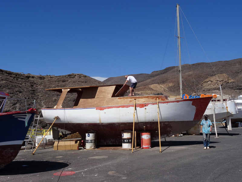

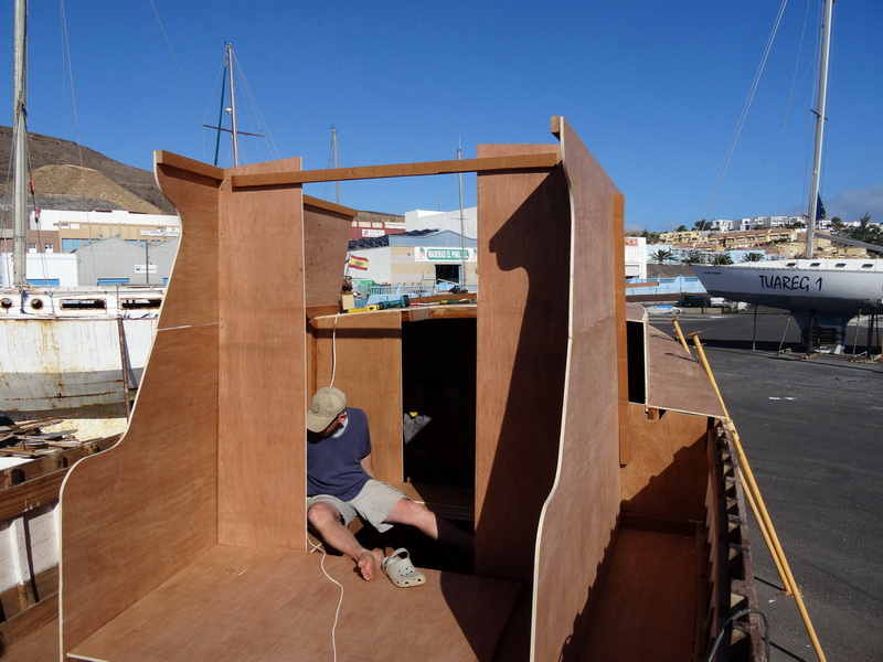

Kabina dziobowa, mesa i rufa już w zasadzie powstały, teraz pora na sterówkę i zabudowę kokpitu. Postanowiliśmy go zadaszyć - słońce praży tu niemiłosiernie...
Najpierw ściany sterówki:

Z grubsza widac już kształt zabudowy:

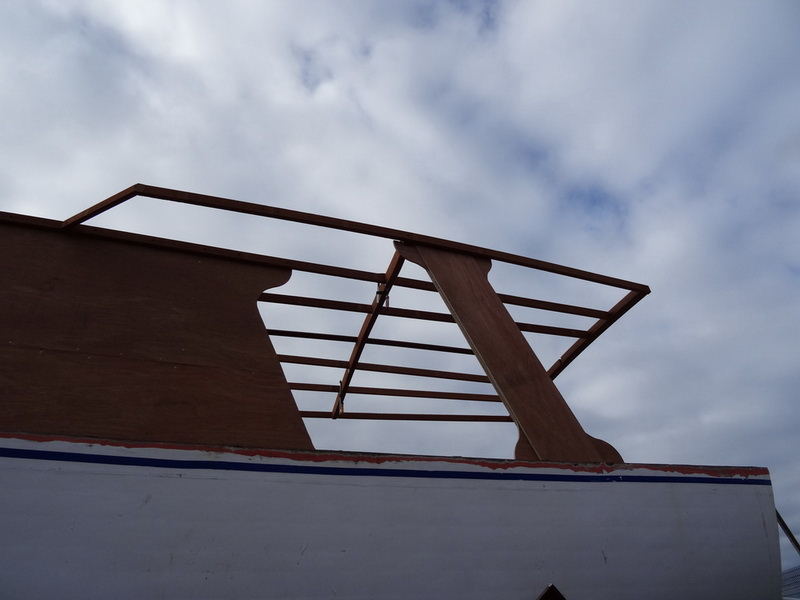

oraz szkielet zadaszenia kokpitu:

No ładnie:
widać tu "kreskę" młodego zdolnego projektanta :D
ps ]
tak mi przyszło do głowy, że skoro ma być "sukienka" za rufą to można by ją od dołu zaokrąglić/wypełnić, co da dłuższą linie wodną i lepsze opływy.

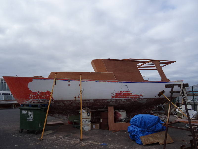

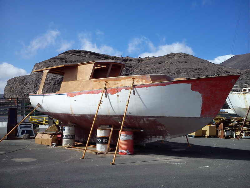

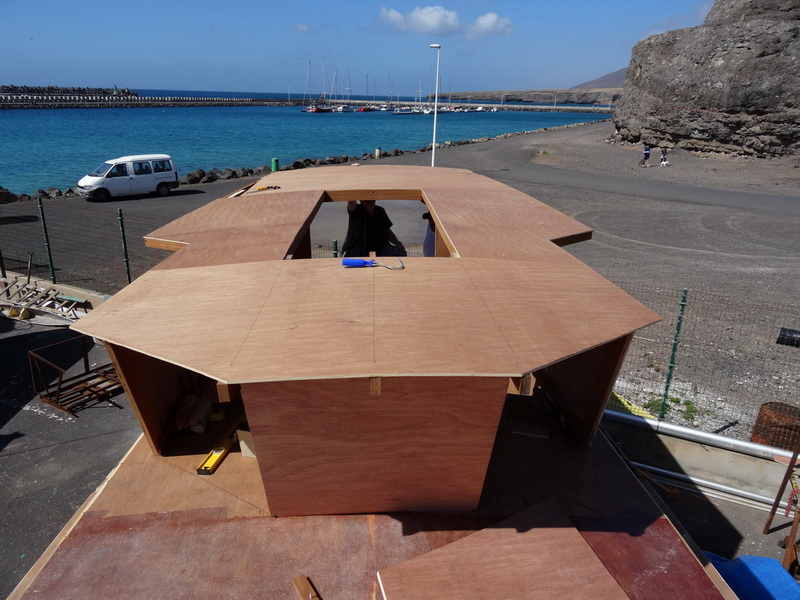

Ale widać też coraz więcej - sterówka i kokpit już zadaszony.

Laminowanie możemy robić tylko wieczorami - w dzień słońce operuje zbyt silnie i żywica się spala... Dziś było trochę chmurek, więc można było zrobić nieco więcej. Ale za to w środku już będzie łatwiej działać - nie ma to jak cień :)
Z zewnątrz pewnie będzie coraz mniej widać postępy - zaczynają się prace "drobiazgowe". Powoli też będą kładzione kanały do elektryki.
W zbiorniku paliwa (ok 600 l.) trzeba jeszcze wstawić króćce. Przedtem były dwa zbiorniki na burtach, połączone grubą rurą. W praktyce i tak zawsze zawór połączeniowy był otwarty, więc nowy zbiornik jest jedej, położony poprzecznie. Dzięki temu pod rozkładanymi siedziskami w mesie powstaje miejsce na duże bakisty - a przestrzeni na różne szpargały zawsze brakuje...
Z "sukienką" właśnie kombinujemy. Na pewno byłoby to korzystne, działałoby też jako płyta antykawitacyjna... Śruba i tak będzie zamknięta w tunelu - dobrze jej to zrobi, nie będzie zrywała ciągu ( a przynajmniej mniej) - w tej chwili da się pływać tak mniej więcej do 1500 obrotów, potem już mieli powietrze... Silnik ma po prostu zbyt dużą moc, ale nie narzekam - niezależnie od wiatru i fali te swoje 8 węzełków robi. No i tunel podniesie dodatkowo bezpieczeństwo nurów, którzy mogą się zplątać gdzieś w pobliżu (niby napęd będzie zawsze wyłączony w takim momencie, ale licho nie śpi...)

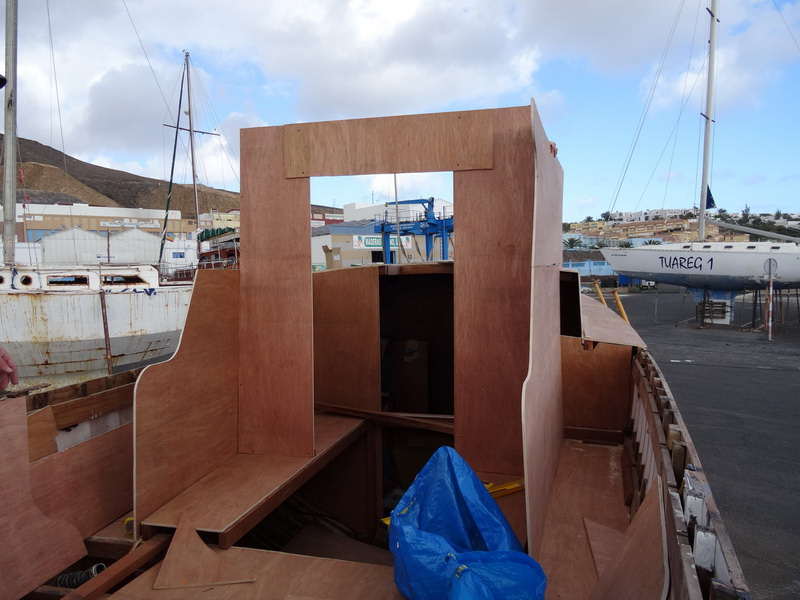

A tu zdjęcie z dziś - już wycięte okna w sterówce:

PostNapisane: 6 mar 2014, o 14:50
Tajemniczy cień padł na Caribe: :rotfl:
CARIBE 2014.02.10 _004.JPG [ 15.4 KiB | Przeglądane 1136 razy ]
