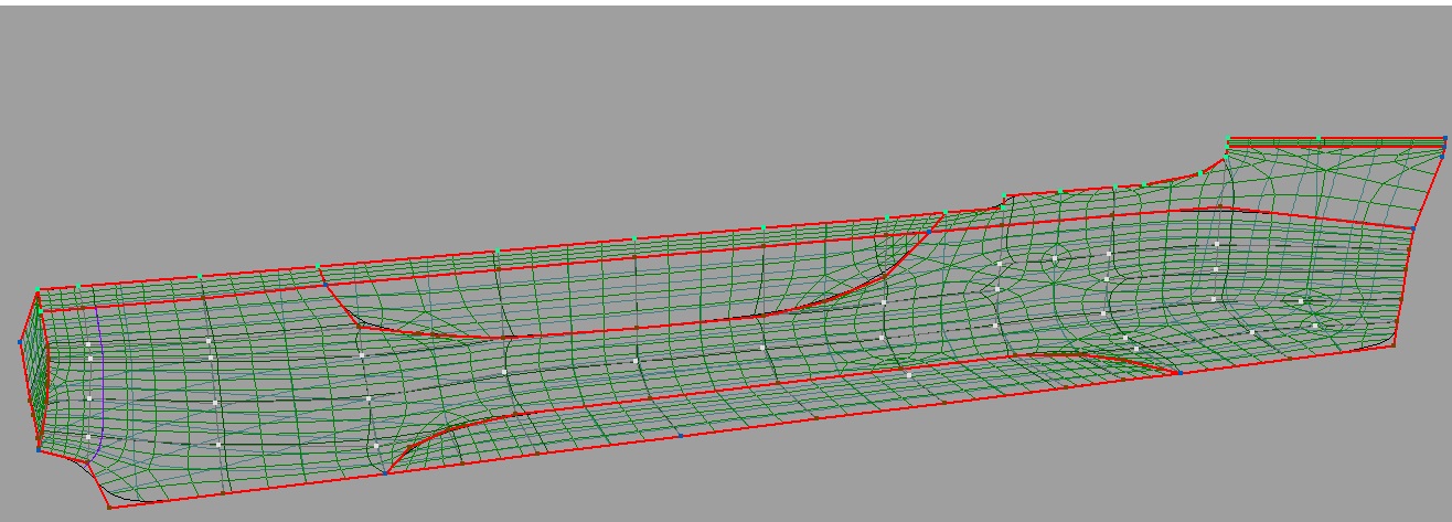

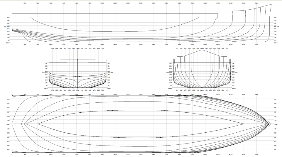

Cześć! Próbuje zamodelować kształt kadłuba dużego statku, wybrałam plany pdf udostępnione w necie statku Seabulk Africa. Duzo powierzchni rozwijalnych i bez gruszki, płaska burta i płaskie dno. Pawęż zrobiona funkcją extrude. No i mam problem, bo tak sobie pięknie wyrównywałam, gładziłam, a siatka stała się co raz bardzie pogięta. W widoku "z powierzchnią" nie wyglada źle, ale zielone linie pomocnicze krzyżuja sie we wszytkich możliwych kierunkach? Jest możliwosc zeby to naprawić czy przepadło?
Wiec rysunek z liniami wyglada jak poniżej. Załączam też plik fmb. A te linie pomocnicze, zielone co dokładnie oznaczają, jak je interpretować (interior edges)?
PSV Africa.fbm [34.85 KiB]
Pobrane 248 razy
statek_linie.jpg [ 196.23 KiB | Przeglądane 8945 razy ]
statek_psv1.jpg [ 108.73 KiB | Przeglądane 8948 razy ]
Komentarz: przekrój w osi symetrii
statek_psv.jpg [ 84.78 KiB | Przeglądane 8948 razy ]
PostNapisane: 10 lut 2015, o 23:14
Posty: 9270
Podziękował : 1823
Otrzymał podziękowań: 2216
"Change the precision of the model"
Kliknij: Highest (masz Medium). :)
ps. Dostrzegłem brakujące linie w siatce i wolne punkty na odcinkach linii, które lepiej jest połączyć cienką linią z innym punktem. Dałbym też linię równoległą do osi wzdłużnej, lepiej się modeluje stępkę.
ps2. Warto pamiętać o funkcjach:
Ctrl + Z
Ctrl + R

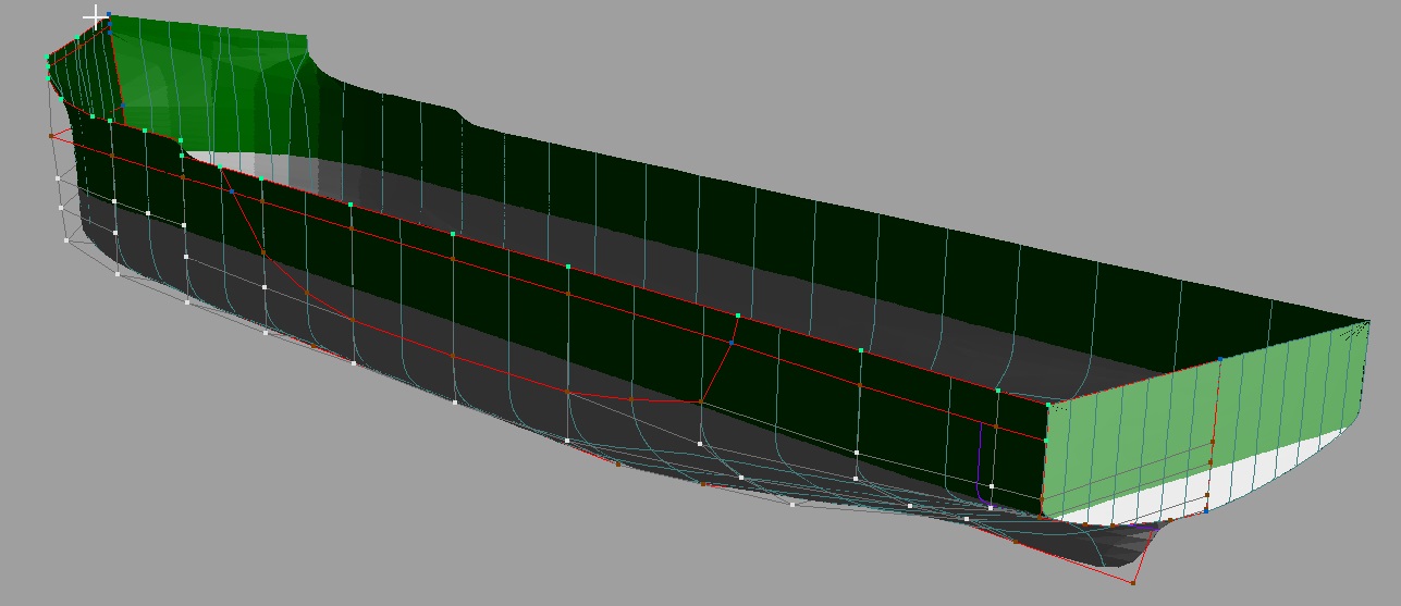

Skończone i jak na pierwszy model to wystarczy. Program niezły i prosty. Mam nadzieje, że ktoś z forumowiczów zamodelowane cacko sprawdził na wodzie ;)
Komentarz: Linie teoretyczne z Free!Shipa
Capture.PNG [ 143.91 KiB | Przeglądane 8888 razy ]

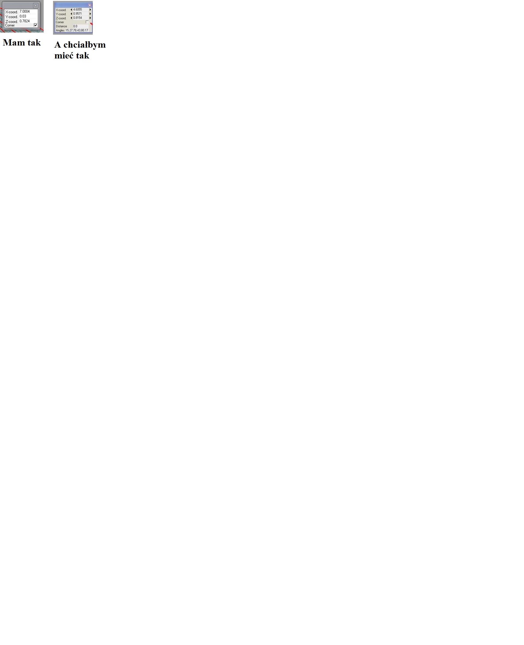

Mam wersję oprogramowania 2.3 ze stycznia 2006r
xyz_suwaki.jpg [ 84.29 KiB | Przeglądane 8540 razy ]
Jak to zrobić?
e sławek
PostNapisane: 27 lut 2015, o 19:25
Posty: 9270
Podziękował : 1823
ŚCIĄGNIJ WERSJĘ 3.41+ :D
Ło rzesz ty, jakie to proste okazałosię :)
Dżenks
Tera zgłębiam dalej :cool:
e sławek

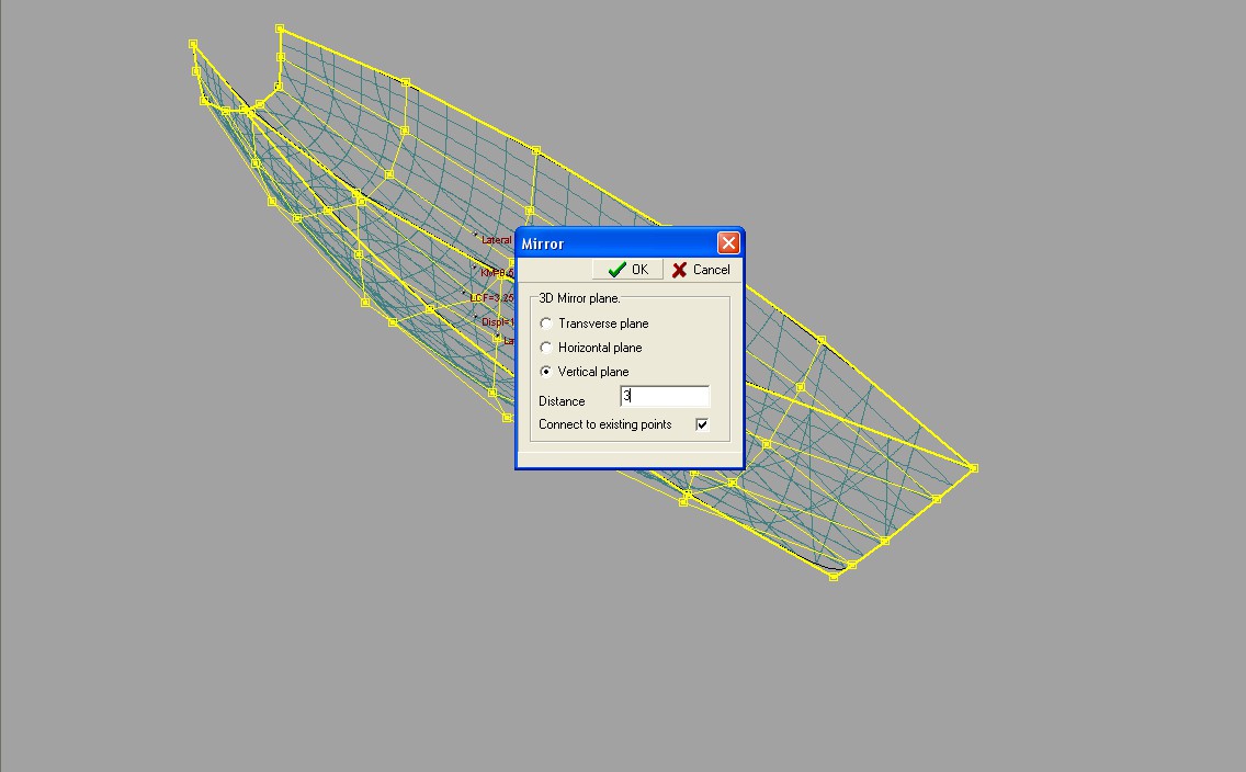

Pierwszy raz to zrobiłem, a miał być... katamaran. :roll:
Metoda:
- siatka na obu burtach,
- Mirror,
- wpisać rozstaw i OK.
Trimaran jak.jpg [ 90.98 KiB | Przeglądane 8239 razy ]
A potem,
krawędź burty na żółto
i Wykreuj nową płaszczyznę.
:D
Za ten post autor Mir otrzymał podziękowanie od: elektryczny

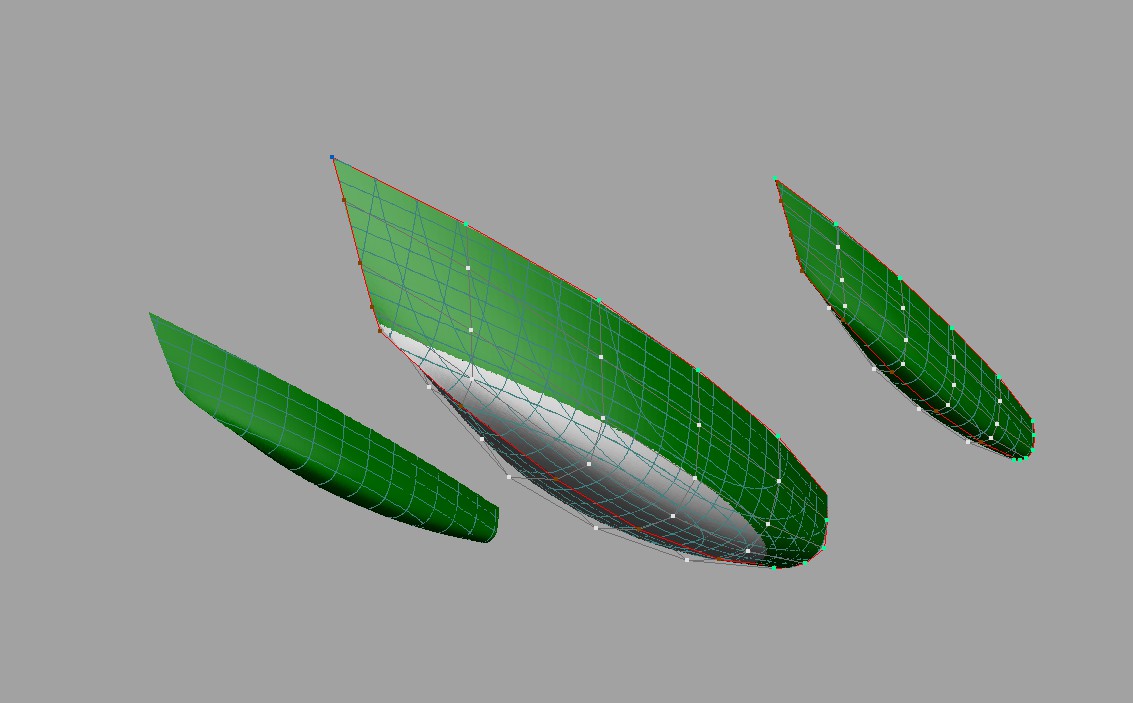

PostNapisane: 1 mar 2015, o 16:10
Posty: 9270
Podziękował : 1823
Stop i wróć. :cry:

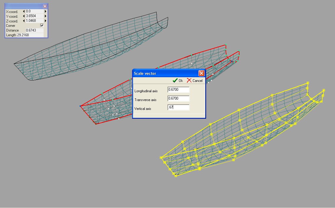

Płaszczyzna nie łączy się z drugim pływakiem... :roll:
Skalowanie i przesunięcia pływaków:
Skalowanie pływaków.jpg [ 135.68 KiB | Przeglądane 8221 razy ]
Przesuwanie pływaków.jpg [ 117.16 KiB | Przeglądane 8221 razy ]
Po przesunięciu.jpg [ 81.38 KiB | Przeglądane 8221 razy ]
Jak połączyć pływaki?
Za ten post autor Mir otrzymał podziękowania - 2: elektryczny, Marian Strzelecki

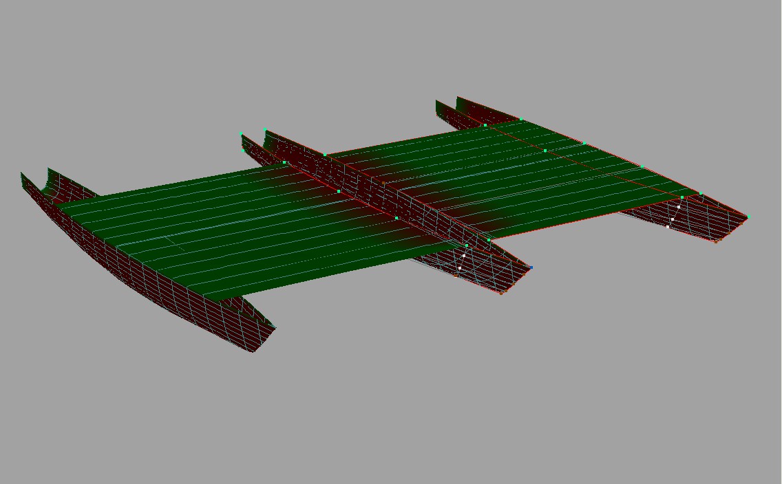

Jest! :D
Orurowane...
Trimaran belki.jpg [ 128.52 KiB | Przeglądane 8202 razy ]
Ani chybi, pasuje do Open 13! :rotfl: :idea:
