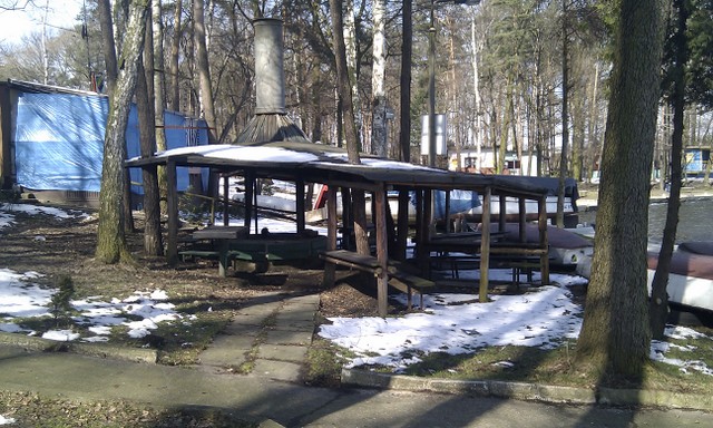

Cypek napisał(a):
Czy na terenie gdzie ma stać jest jakiś spadek terenu, którego nie da się zniwelować ? bo to też trzeba uwzględnić.
Jest takowy, słabo widoczny w miejscu drzew z lewej strony zdjęcia.
Zdjęcie_20121203_100002.jpg [ 109.58 KiB | Przeglądane 983 razy ]
Natomiast będzie to dobre miejsce na scenę.

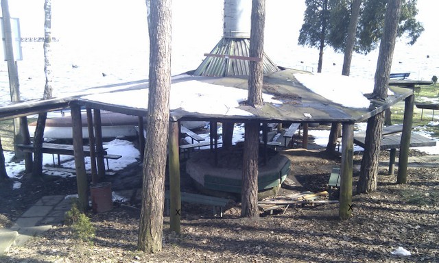

Dwa na pierwszym planie stare filary (oznaczone x) są na gruncie wyższym o około ( z pamięci podaję) 60 cm wyżej od płyty betonowej przy palenisku.
Zdjęcie_20121203_095848.jpg [ 97.72 KiB | Przeglądane 983 razy ]
Dziękuję za bardzo ciekawy układ wiaty na planie, który przedstawiłeś.
Zastanawiam się, czy jest dość miejsca przy scenie na ewentualne tańce. :)
Cypek napisał(a):
Jeśli ogólna koncepcja Ci pasuje (w rzucie z góry) to możesz spróbować nanieść na szkic wiaty miejsca, w których znajdują się drzewa.
Zrobię to w ramach luzu.
Wykorzystuję maksymalnie obecnie trochę pogody na przygotowanie jachtów do wodowania. Za 10 dni mam zamówiony dźwig, a roboty na miesiąc.
