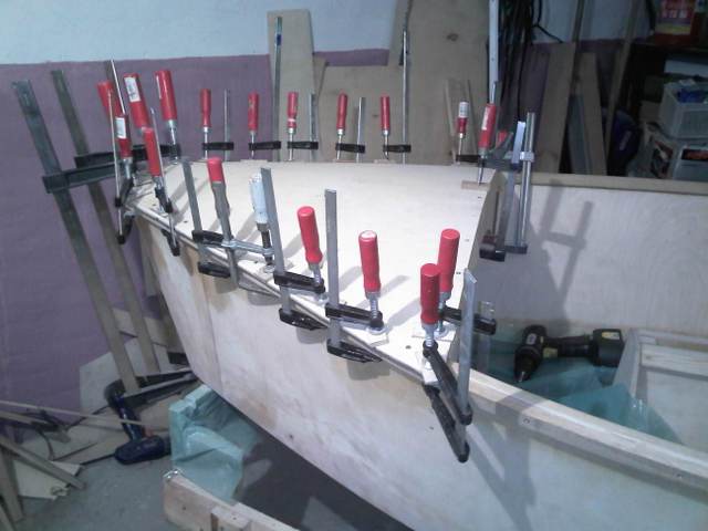

Wczoraj łódka wzbogaciła się o pokład.
1-pokład.jpg [ 40.79 KiB | Przeglądane 4843 razy ]

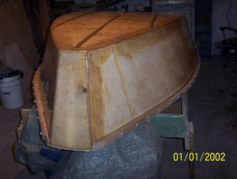

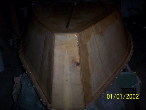

wkleiłem listwy na dnie,mają zabezpieczyć trochę dno przy sztrandowaniu oraz mam nadzieje że też poprawią stateczność na wiosłach.No i dno już pokryte jedną warstwą E53.
1-000_1560.JPG [ 64.9 KiB | Przeglądane 4604 razy ]
1-000_1562.JPG [ 50.41 KiB | Przeglądane 4604 razy ]

Na stateczność kursową przy wiosłowaniu pomógłby skeg. Myślę, że dało by się go w prama wpasować. Zapytaj p. Wrerszki, np. projekt 4.2 skiff uwzględnia skeg.

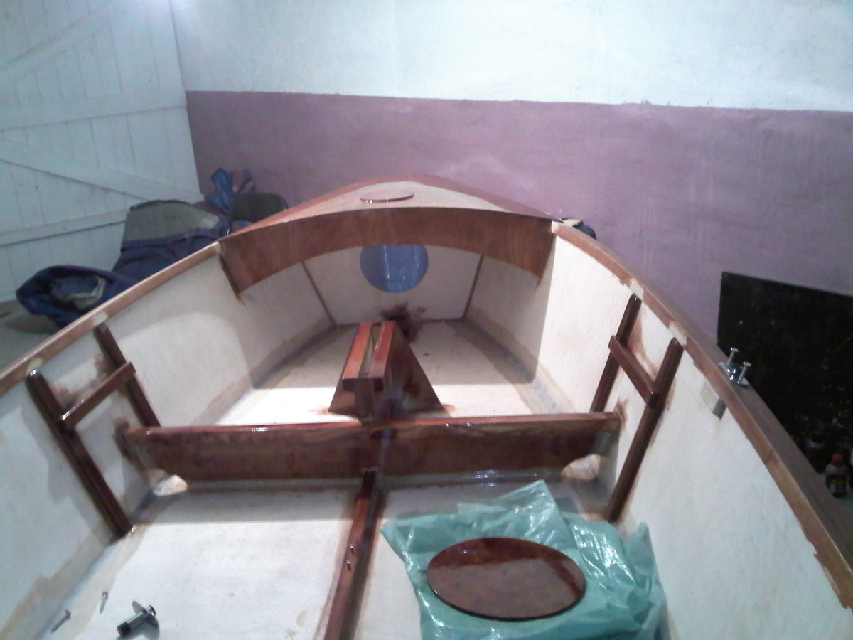

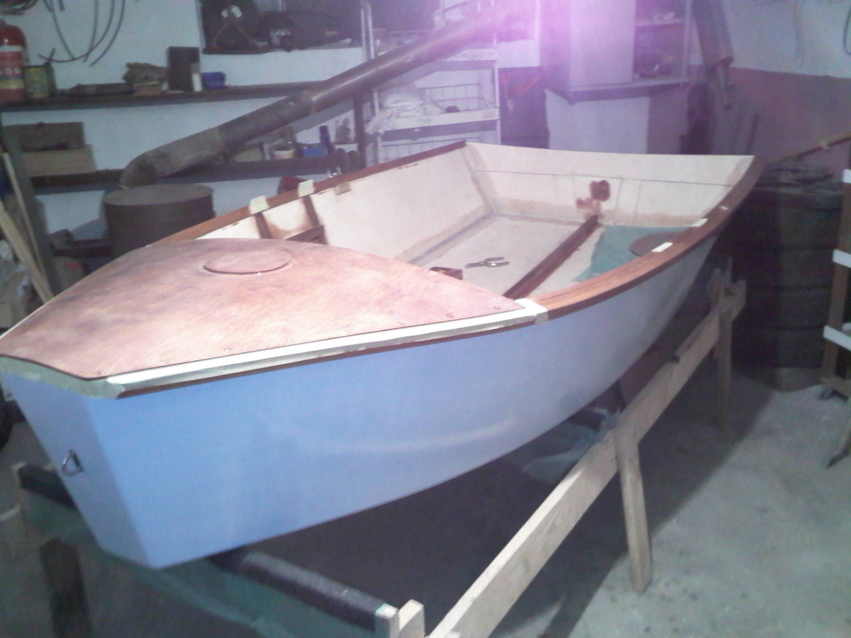

Właśnie lakieruje elementy które mają być transparentne jeszcze olejna wewnątrz i pod wiosłami na wodę Maszt, żagiel, ster,miecz i okucia zostaną na zimę zwłaszcza że muszę szukać nowej szkutni.Trochę martwi mnie temperatura i wilgotność powietrza czy nie wpłynie to na trwałość lakieru bo dzisiaj miałem 12*C a wczoraj było jeszcze mniej.
1-IMG063.jpg [ 262.48 KiB | Przeglądane 3745 razy ]
1-IMG062.jpg [ 263.27 KiB | Przeglądane 3745 razy ]

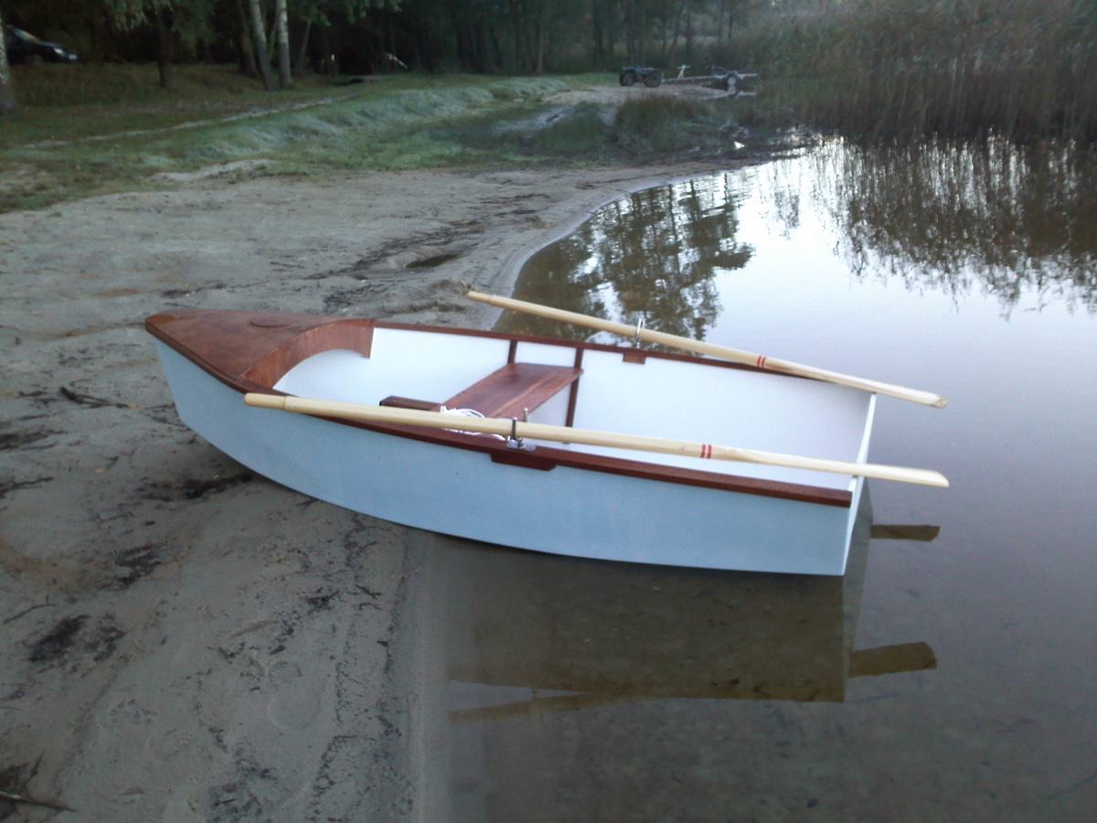

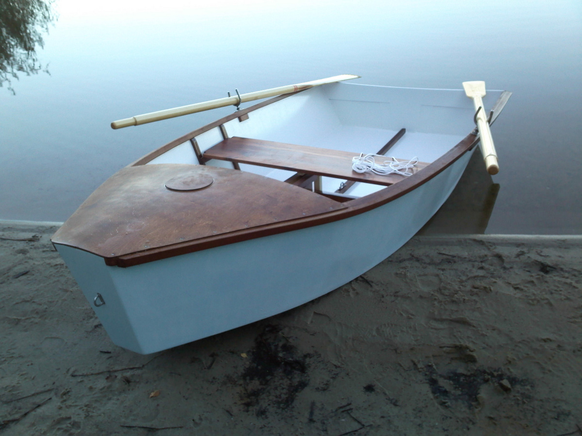

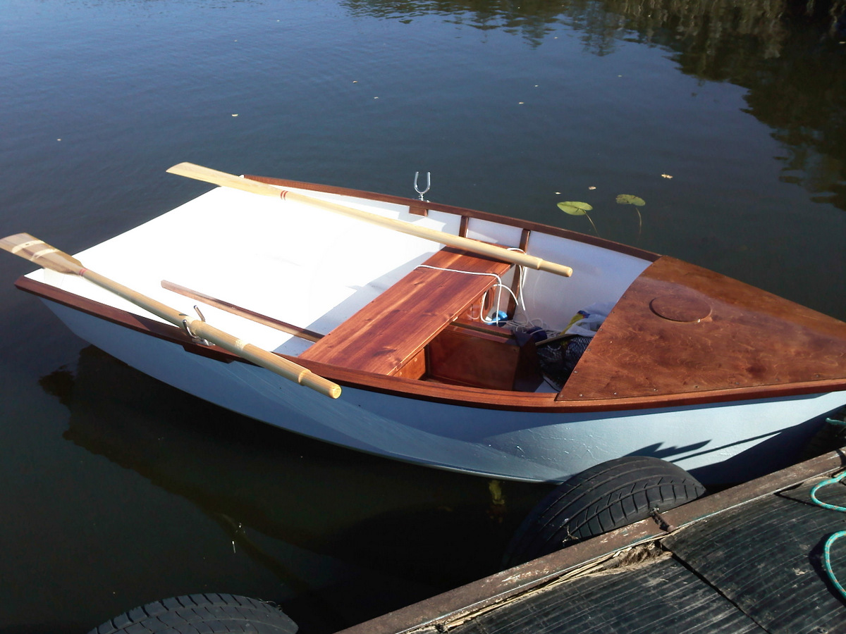

Jako że musiałem opuścić moją drugą szkutnie doprowadziłem i przerwałem budowe na tym etapie.Po za tym chciałem aby łódka zobaczyła jeszcze w tym roku wodę.Z prac jakie jeszcze zostało to miecz, ster, maszt, uszycie żagla no i kilka okuć.No ale w tą sobote odbyło się wodowanie :D
Z pierwszych wrażeń na wiosłach chodzi bardzo lekko i w miarę trzyma kurs.Jest stabilna,przy przenoszeniu obciążenia ze środka w kierunku burt na początku trochę się przechyla ale jest moment że robi się bardzo szybko twarda.Zobaczymy wiosną pod zaglem ale miękka chyba nie będzie.

Komentarz: Bez ławeczki łódka prezentuje się lepiej ale nie mam foty.
1-IMG070.jpg [ 244.6 KiB | Przeglądane 3627 razy ]
Komentarz: Po pierwszym pływaniu.
1-IMG068.jpg [ 298.58 KiB | Przeglądane 3627 razy ]
Komentarz: Na pokładzie jest jeszcze szron ale szybki chrzest i hajda w dziewiczy rejs.
1-IMG066.jpg [ 262.52 KiB | Przeglądane 3627 razy ]
Komentarz: Po przyjeździe nad wodę.
1-IMG065.jpg [ 309.93 KiB | Przeglądane 3627 razy ]
Za ten post autor darekint otrzymał podziękowania - 3: artur_k, LukasJ, Marian Strzelecki

Wspaniała robota, gratulacje!
Nieźle mnie wyprzedziłeś u mnie robota idzie bardzo powoli do przodu. Chociaż dużo do końca nie zostało, muszę jakąś aktualizację zrobić ;).
Żaglówka prezentuje się na prawdę bardzo fajnie, aż szkoda że nie zdążysz w tym roku postawić jej na wodzie pod żaglem.

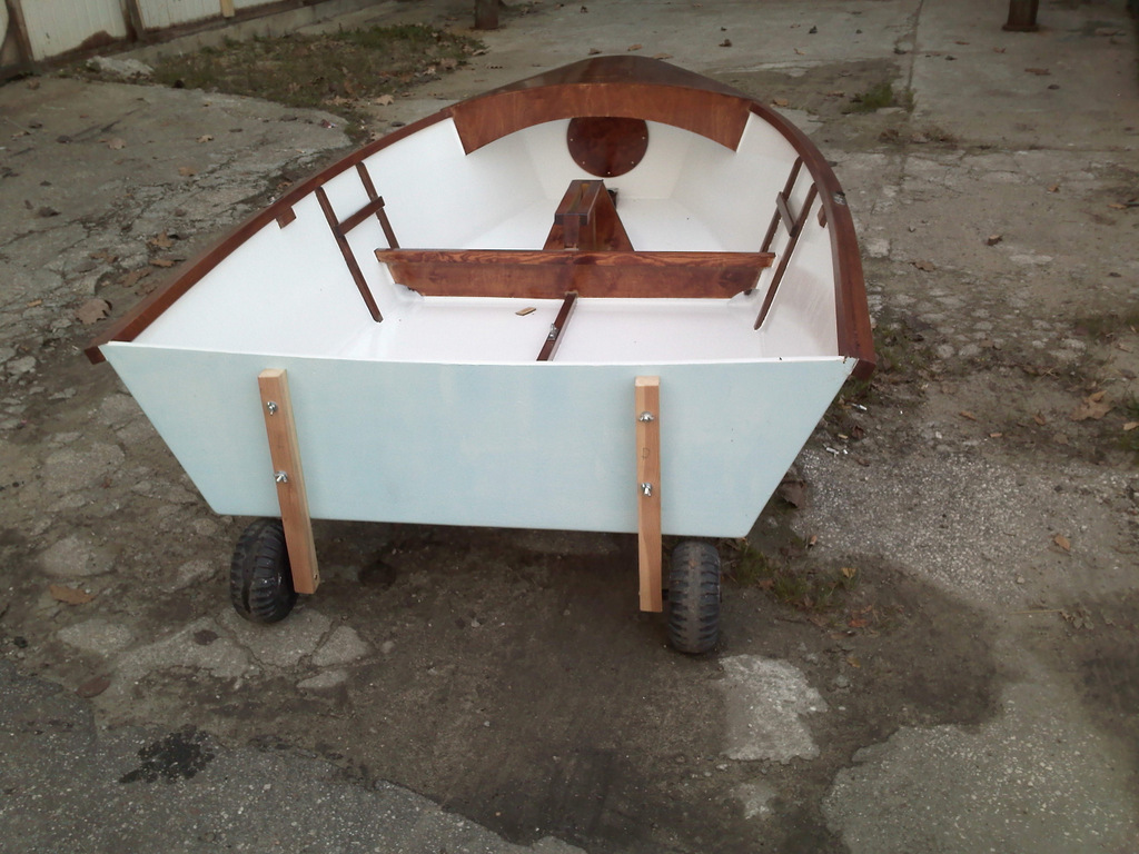

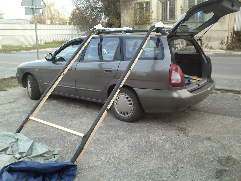

Aby zrealizować założenia,łódka ma być przewożona na dachu i mam być nie zależny tzn wszystko zrobić sam.Wprawdzie łodke da się w dwie osoby bez problemu włożyć na dach ale jednak potrzebna jest druga osoba.No więc zmontowałem sobie pochylnie po której ją wsuwam
1-pochylnia-001.jpg [ 330.65 KiB | Przeglądane 3291 razy ]
no a żeby z parkingu na wodę nie ciągnąć jej dnem np. po asfalcie czy piachu łódka dostała kółka.
1-kółka do łódki-001.jpg [ 264.92 KiB | Przeglądane 3291 razy ]
Wszystko jest skręcane śrubami z motylkami wiec załadunek z przypięciem pasami trwa ok 10 min.Elementy pochylni jeżdżą w środku po złożeniu siedzeń,Jak pojawi się maszt to pomyślę jak je mocować na dachu obok łodki.

Pomysl pochylni dobry- nawet bardzo.
Nie wiem tylko dlaczego w jednej z belek pochylni sa glebokie wyciecia- widac je dobrze w powiekszeniu- jak jest ich rola?
Czym pokryty jest wierzch belek- czy to pokrycie jest sliskie czy szorstkie czy tylko aby sie nie rysowala lodz?
Czy juz to wyprobowales ?
Mnie martwi moment sciagania z dachu aby lodz nie zjechala na sciagajacego :)
Pozdrowienia Tomek

Więc nie są to żadne wcięcia konstrukcyjne tylko listwa do pochylni okazała się z sękami i aby wzmocnić miejsca przy sękach przykręciłem listwę a że nie miałem już całej tylko jakieś kawałki to w miejsca przy sękach przykręciłem kawałki :D .Na wierzch belek przybiłem takerem wykładzinę akurat taką jaka mi została z przedpokoju,ma nie rysować łódki i w miarę po niej się suwa ale nie jest jakaś super śliska,a jeżeli chodzi o o zciąganie to jest dużo prostsze od wkładania.Nie jest to jakaś bardzo cięzka łodka a i wykładzina daje jakiś opór po za tym część siły rozkłada się na belki tak że nie ma problemu że może przygnieść.Trudniej jest przy wkładaniu bo trzeba więcej siły a i nie widać na ile ją wypchnęliśmy czy wystaje mniej więcej połowa.Pierwsza próba była z asystą na wszelaki pożarnyj słuczaj a sam wkładałem ją już 3 razy i nie jest to jakiś wielki wyczyn ekwilibrystyczny czy wielki wysiłek. Kółka są syfiaste ale akurat lepszych na złomie nie było ale za to kosztowały 2 zł z całym rowerkiem a nie 70-80 w markecie i mniej ważą.Jak trafie jakieś lepsze to zmienię.
