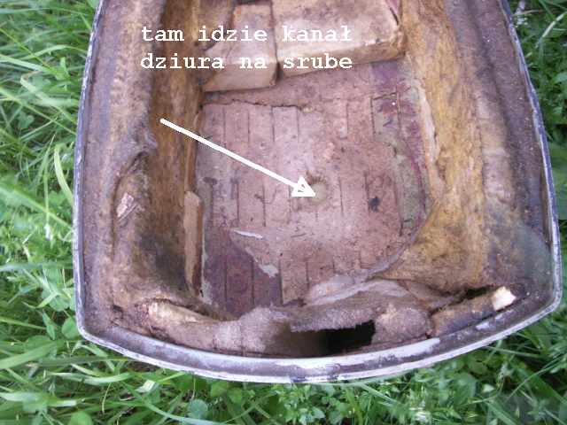

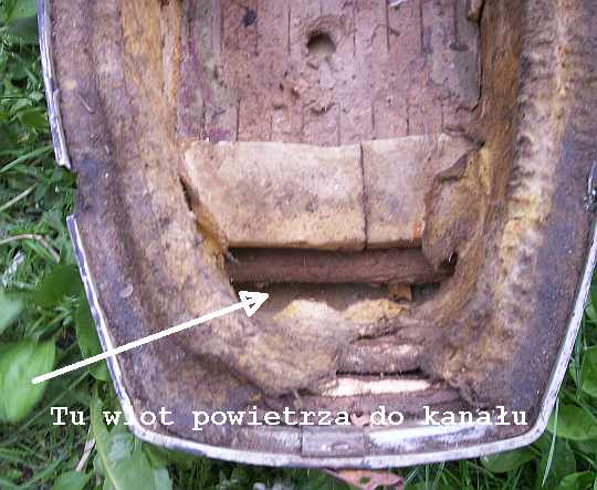

W sprawie podstawowej:
ja mówię cały czas aby zacząć od wyciszania silnika, a nie okolic i tu jest nieporozumienie.
W silniku pod pokrywą jest na prawdę wiele miejsca do wyciszenia!
Odkopałem w piwnicy mojego Betepoka i zrobiłem fotki modyfikacji obudowy fabrycznej.
Wszystkie moje dywagacje dotyczą tego wyciszenia a nie nakładek osłon i ekranów dodatkowych.
PICT8697.JPG [ 52.17 KiB | Przeglądane 2824 razy ]
PICT8696.JPG [ 57.37 KiB | Przeglądane 2824 razy ]
PICT8695.JPG [ 59.72 KiB | Przeglądane 2824 razy ]

No przecież ja o tym samym!!! Najpierw pokrywa silnika, czyli u źródła. Proszę się wczytać w moje posty.

Dużo miejsca to jest w ruskach bo u mnie w Mercurym to nie za bardzo ;)
Ładnie zrobione jest, trzeba przyznać.
Ja planuje jeszcze kolumnę mazidłem pociągnąć.
