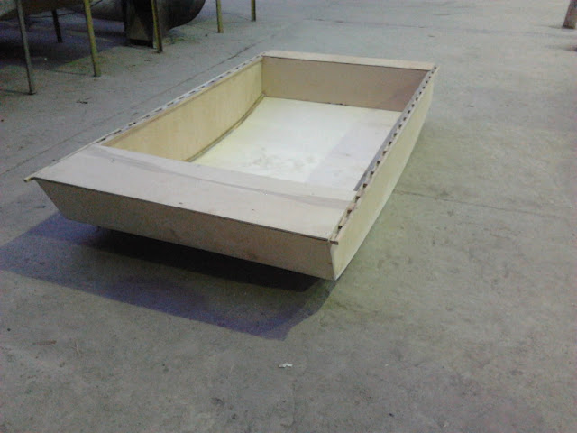

Na razie mam problem z sztywnością kadłuba. Po południu pójdę sprawdzić ile da ta drabinka.
Po wklejeniu pokładów z trójkątnymi usztywnieniami, w razie dalszych problemów ze sztywnością od środka dokleję jeszcze dość szeroką deskę.
Na razie kadłub przenosimy z kumplem trzymając go na pojedynczych palcach :)
Kibicuje wam z zapalem. Okazuje sie ze zainteresowanych PDR-ami jest wiecej a tyle bylo narzekania ich ksztalt.
Jak to takie lekkie to ile +_ wazy? I z jakiej sklejki go robisz brzoza, sosna Okume? Jaka gruba i ile arkuszy wyszlo ?

Wlasnie wrocilem z placu budowy.
Po przykreceniu pokladow lodka sie elegancko usztywnila. Przymiezylem na dlugosc i widze ze sie w nim wygodnie wyciagne.
Na oko nie wazy wiecej niz 35kg ale kilka rzeczy jeszcze tam przykleje.
Namowilem kumpla na dwie kupilismy 5 arkuszy brzozy 6mm
Na jednej ze stron o oz racerze pisali ze moga byc 3 arkusze sklejki 4mm ale wtedy na dnie trzeba dac podluzna wzmocnienia. jesli na dno pojdzie 6mm mozna podobno pomunac wzmocnienia.

Jedna z łódek jest na etapie "prawie gotowa"
Wzmocnienia do mocowania steru.
Ta decha będzie elementem mocowania masztu.
Pokłady na razie jeszcze tylko przykręcone.
To może ktoś pokarze mi inną lekką łódkę którą samemu można załadować samochodem, w której równie wygodnie można się wyciągnąć na koi ?

Od ostatniego czasu ostatecznie załatwiliśmy sprawę luków i wykonaliśmy okucia steru.
Zaopatrzyliśmy się również w klejone deski na miecze i stery.
Przygotowana powierzchnia do wiązania żywicy.
I wklejony przykład.
Okucia z aluminiowego kantownika.
