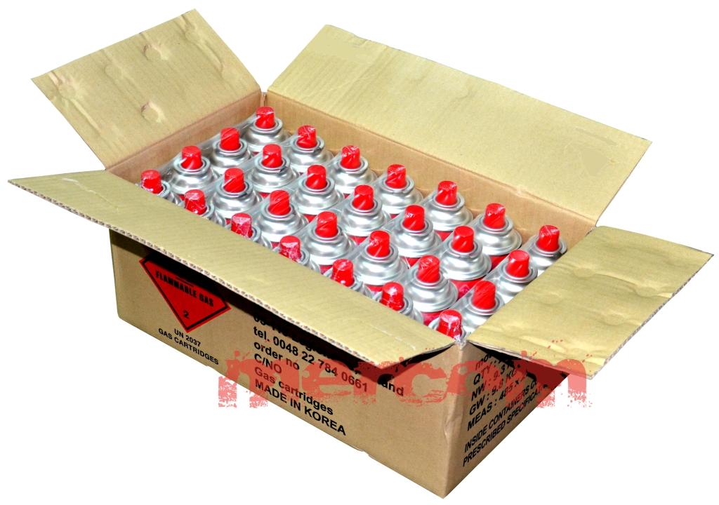

A jak by tak zrobić pojemnik na kartusze jednorazowe
(taki co by się nie ocierały i nie gniotły =jak do jajek) i używać takie tylko (jednorazowe) do kuchenki w kambuzie na jachcie?
Ja w aucie mam instalację gazową, a do kuchenki stosuje takie właśnie kartusze.
Na rejs przez Atlantyk (28dób x 1szt) zajmie to raptem mały kartonik;
cena też znośna ~~ 100pln
nie koroduje żadnych instalacji itp
Kuchenka też za 45pln - >> po roku ( jak zaczyna korodować) wyrzucamy i wsadzamy nową :cool:
kartu28szt - 99pln.jpg [ 89.3 KiB | Przeglądane 3221 razy ]
zapomniałem dodać, że wieszanie na kardanie jest maksymalnie ułatwione :cool:
