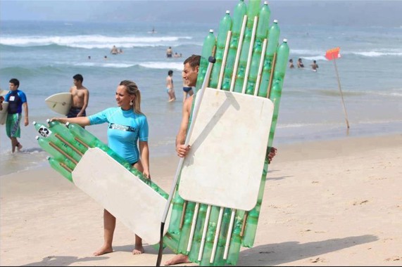

Z mniejszych rurek można też zrobić mniejsze tratwy, ala deski:
pet-surf.jpg [ 51.11 KiB | Przeglądane 4094 razy ]
Fot. od Skrytoczytacza
Za ten post autor Mir otrzymał podziękowania - 2: qxqx, ra_dek
PostNapisane: 11 paź 2013, o 21:57
Dołączył(a): 27 lut 2013, o 17:19
Posty: 160
Podziękował : 89
Otrzymał podziękowań: 13
qxqx dzieki fajne i będzie pasowało do koncepcji, jeśli będą potrzebne to tylko takie :mrgreen:
SUP ostatnio modny, więc i stosunkowo drogi a tu proszę... można z butelek :lol:
Fajne. /Proszę skrytoczytacza o link do źródła./
