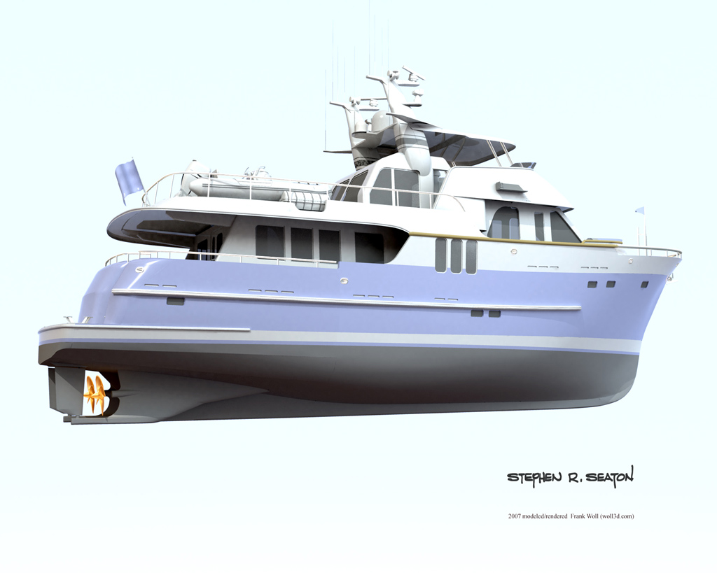

D40 napisał(a):
Śruba śruba srubą, ale jak masz możliwość t zamontuj nóż
Śruba jest na całej długości chroniona skegiem do którego potem jest przymocowana dolna część płetwy sterowej. Zatem nóż nada się tylko do chleba :D
Łódź ma tył podcięty i śruba nie wystaje poza dolną krawędź jachtu.
Ogólnie część podwodna wygląda prawie identycznie (można powiedzieć, że kropka w kropkę) jak na rysunku poniżej, tylko ma jedną śrubę a nie dwie, no i część nadwodna jak na zdjęciach na początku :)
70skeg1024.jpg [ 182.47 KiB | Przeglądane 3388 razy ]
