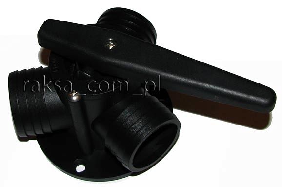

Ok, zawory porobione. Ale jeszcze nie wszystko popodłączane. W piątek muszę wodować jacht z przyczyn wyższych, niezależnych ode mnie. Wylot fekaliów (przejście burtowe) połączone jest z takim zaworem:
I tutaj mam wątpliwości: czy wytrzyma on ciśnienie wody? Teoretycznie powinien, po to jest.
