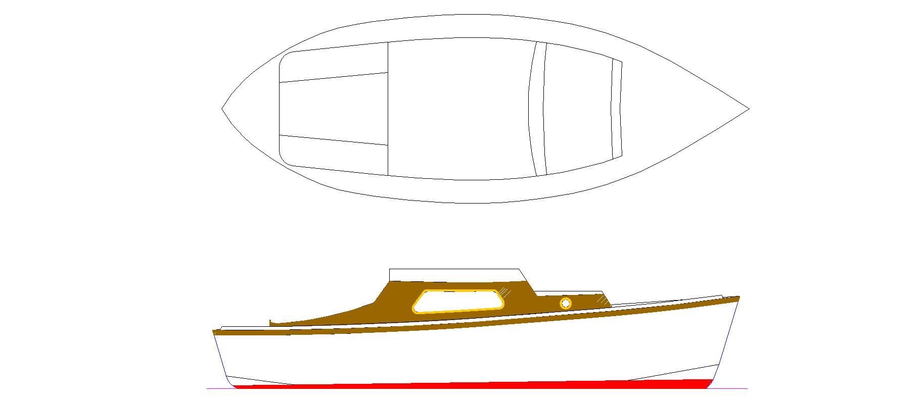

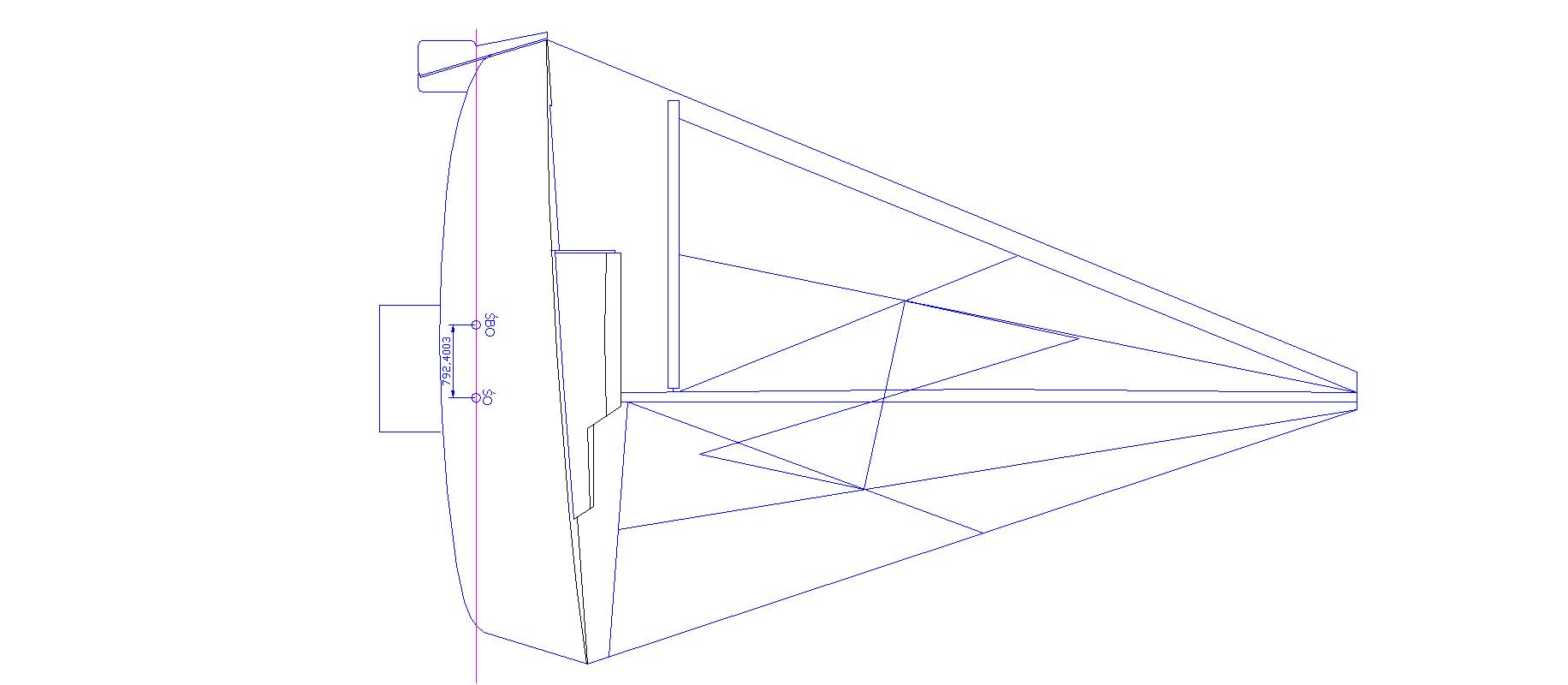

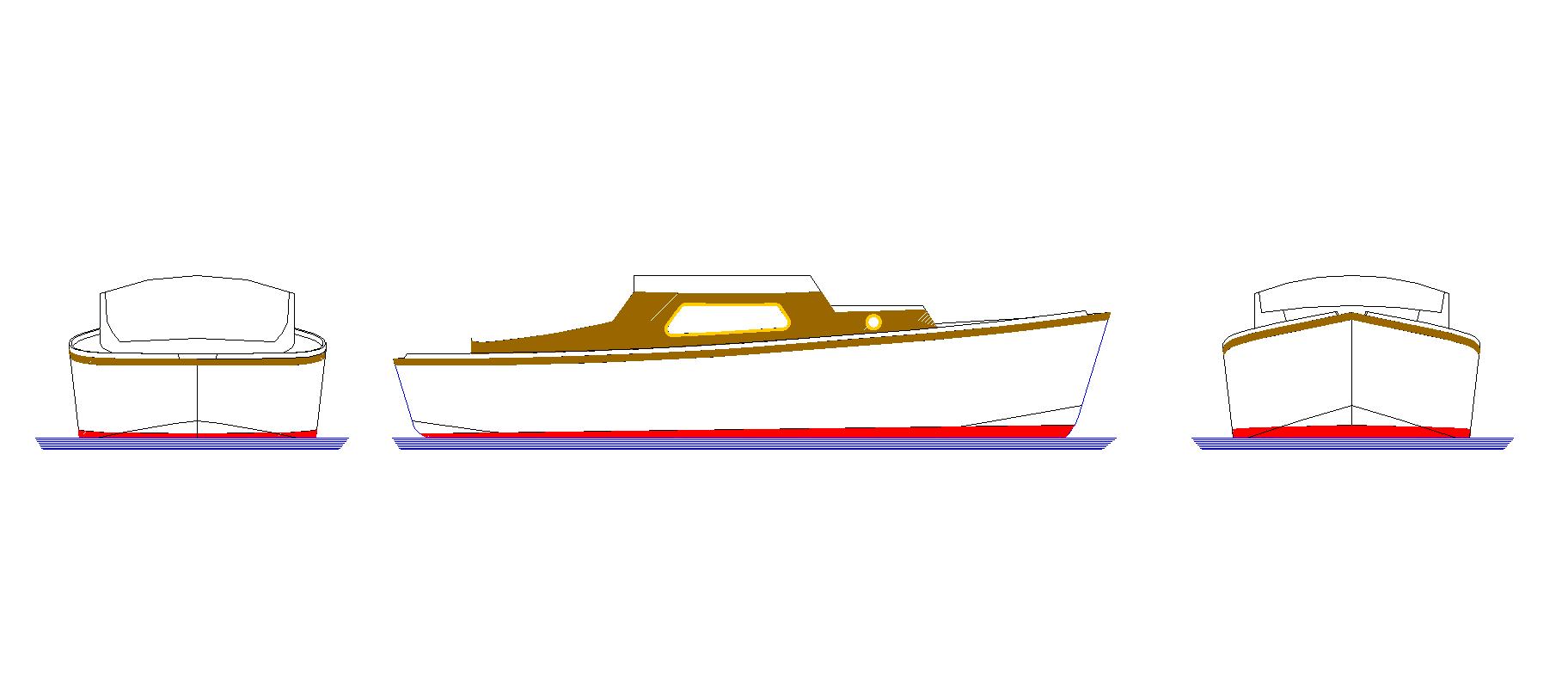

Przy śledziu wyszło mi coś takiego
Falochron od Bombla, pokladówka w/g poleceń Mariana, ścianki przednie też marianowe od Laysandera, a dla ciebie Marcin - bulaj.
reszta dla mnie, tak jak lubię :mrgreen: :rotfl:

PostNapisane: 23 gru 2013, o 01:20
Nosić ... zaraz jeszcze jeszcze:
poszerzaj koję kapitańską,
poszerzaj siedzenia w kokpicie,
wyrównaj płynność łuczka falochronu, albo go wyprostuj
Jeśli masz wszystko kanciate to nie pasują łuczki w tylnych rogach kokpitu.
Może oddziel falochron od kabinki i go rozchyl dla wygody pleców.

Mariam-koja głowa 600 mm, nogi ponad 500 mm, ławki siedzenie 400 mm będzie mało?
Z falochronem zrobie jak piszesz, bo to gięcie " w koło macieju" będzie sporą "zagwozdką" przy robcie, i zrobię rozchylone i do kantu.

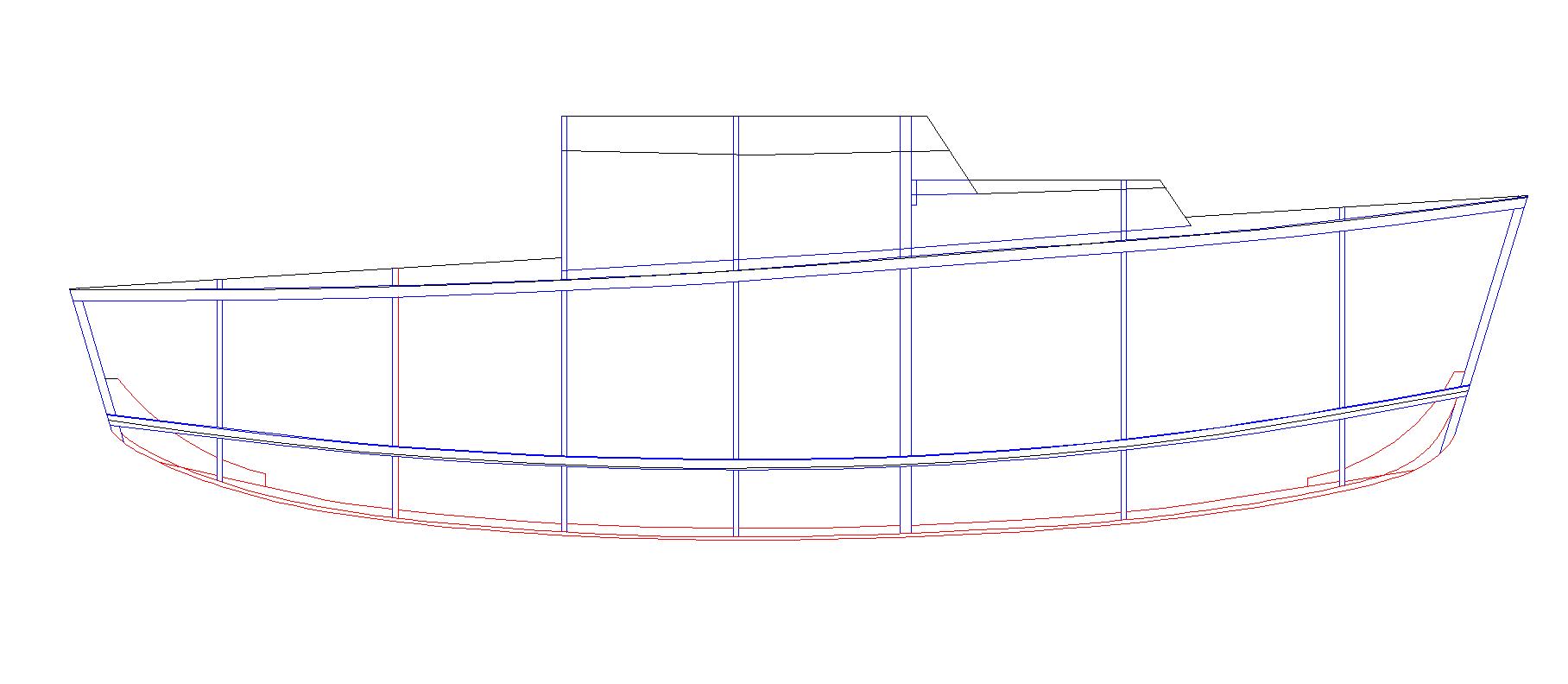

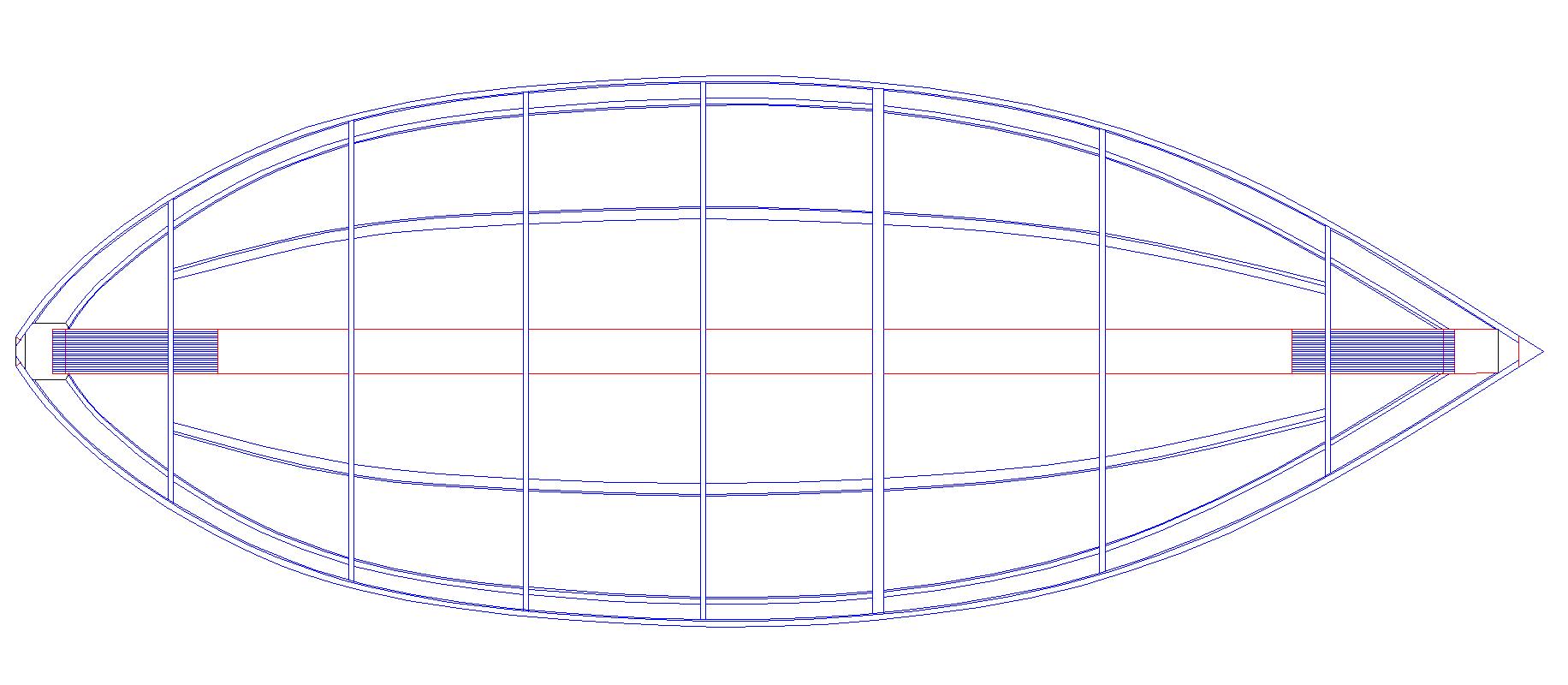

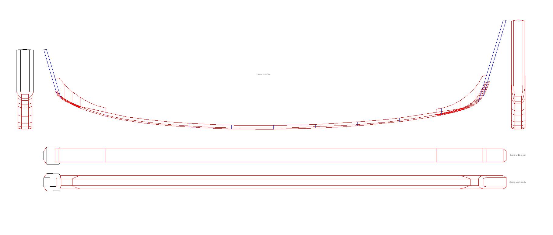

Fragment z tego co udało się narysowac

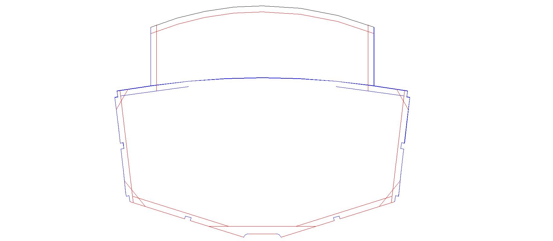

Proszę, poprawcie wręgę, co żle, może inny pomysł na jej zrobienie, podpowiedzi niezbędne.
Chcę ją zrobic listew 50x25 mm, czy nie za słaba do utki 1,8 T wyporności. wręg ma byc siedem, ta jest największa
Węga.JPG [ 54.87 KiB | Przeglądane 3454 razy ]

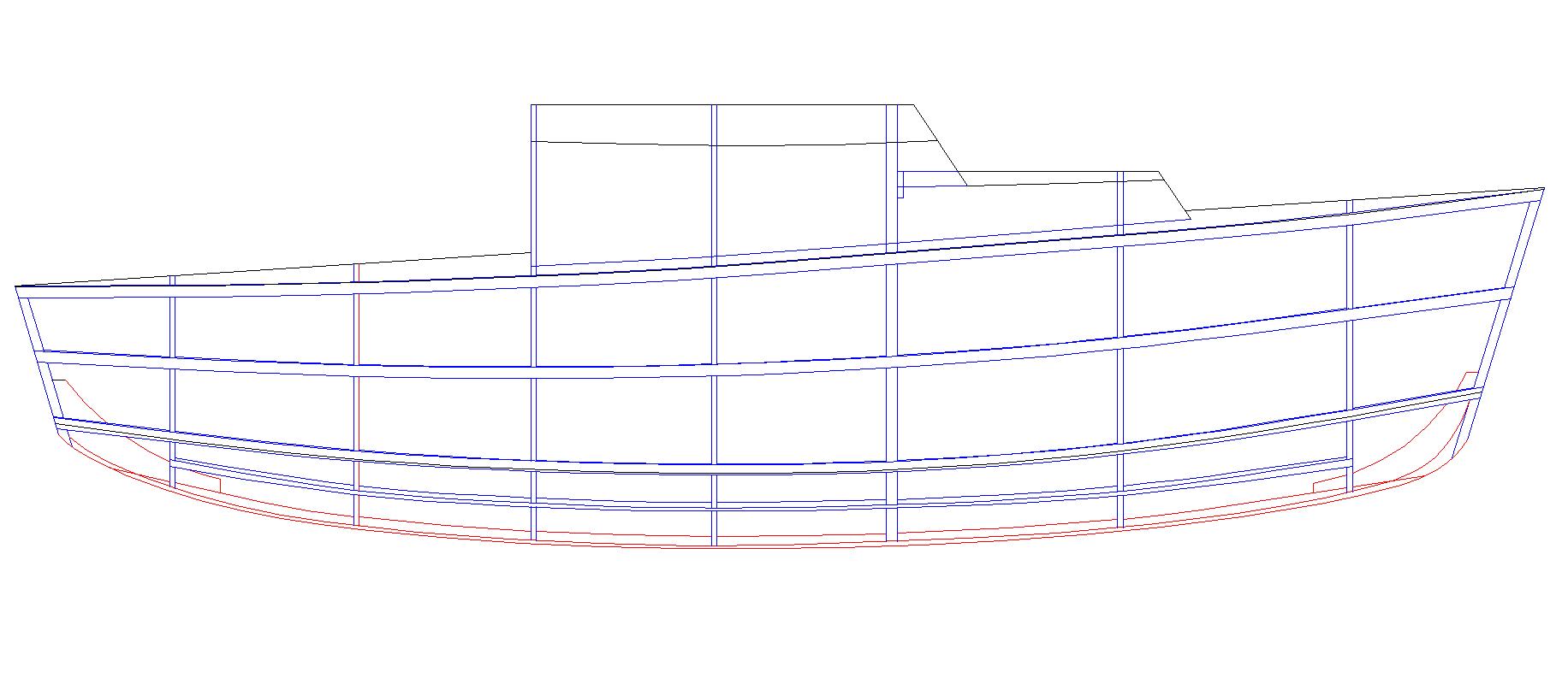

A tak zład z wszyskimi wzdłużnikami

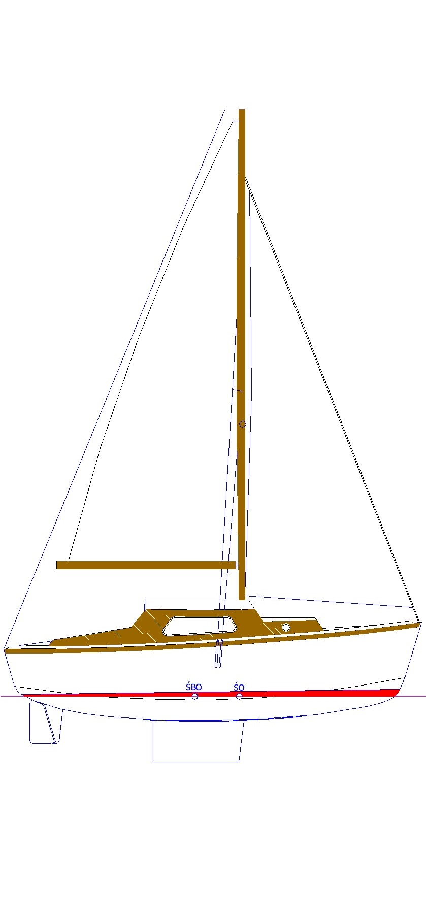

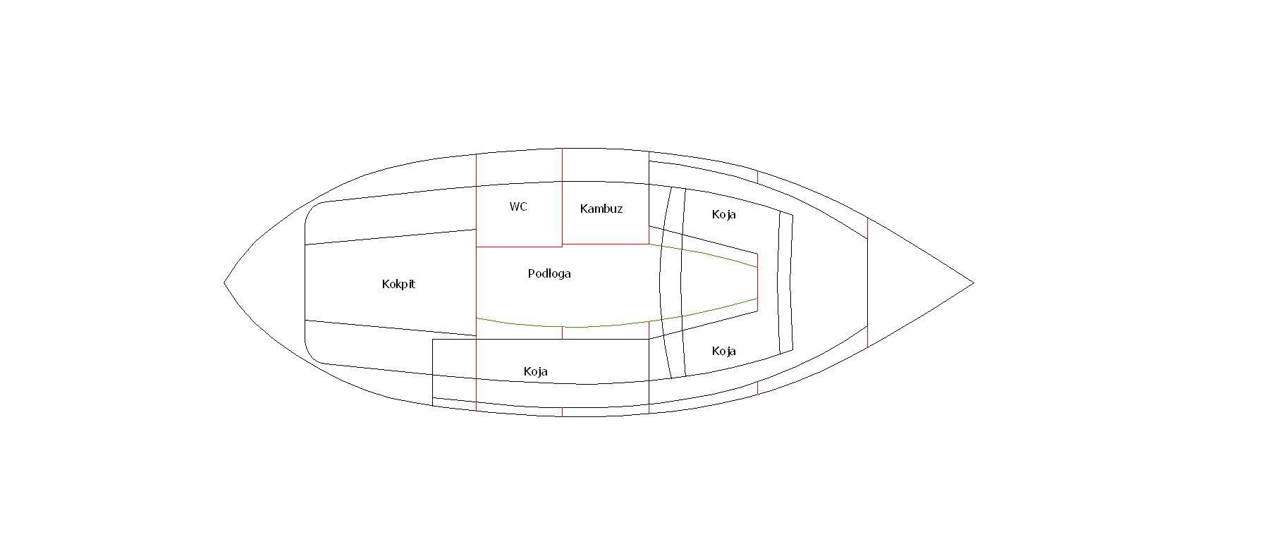

Czy nie za duże wyprzedzenie ?
Środki.JPG [ 77.91 KiB | Przeglądane 3289 razy ]

Znalazłem wyprzedzenie jakie podają uczeni w piśmie
Razy 1.046 Model (1.pdf [92.45 KiB]
Pobrane 139 razy
PostNapisane: 1 sty 2014, o 21:36
A są tacy co to autorytatywnie wiedzą? :roll:
Podaj wymiary:
wagę; szerokość linii wodnej, ożaglowanie, itp
Jaki procent KLW u Ciebie wychodzi?
Mądrzy piszą : od 10 do 16% :lol:
PostNapisane: 1 sty 2014, o 21:54
Posty: 1380
Podziękował : 246
Otrzymał podziękowań: 150
Uprawnienia żeglarskie: sj
Waga-jak narazie nie potrafię oszacowac, szerokośc w lini wodnej 228 cm, powierzchnia żagli 19 m/kw, wyprzedzenie 12 procent, wypornośc ok. 1,8 T
co do wagi - może podpowiesz jak oszacowac ?
PostNapisane: 2 sty 2014, o 00:36
Wagę można tylko sumować; nie ma innej metody. :roll:
Te 12% to razem ze sterem?
Bo tak na oko to dla mnie za daleko do przodu jest kil.
ostrogę licz jako 50% powierzchni.
Kil powinien zaczynać się na kilkanaście cm przed masztem, a i tak nalezy zostawić sobie możliwość korekty bo to nawet od głębokości żagli zależy.
Już kilka razy był ten temat na forum opisywany ale nie mogę znaleźć gdzie... jest.
PostNapisane: 2 sty 2014, o 12:43
Posty: 1380
Podziękował : 246
Przeliczyłem od nowa, jak piszesz, ostroga 50 procent. Wyszło 12,5 procenta. A swoją drogą to Masz oko, co znaczy wiedza, Dzięki.

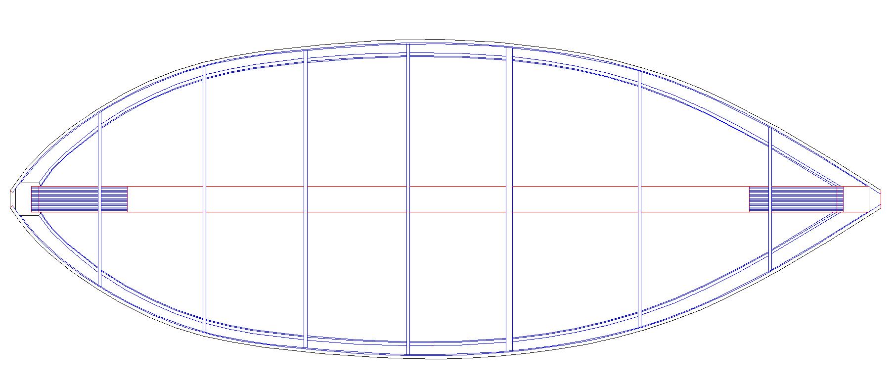

Zmieniłm krztałt w części dziobowej w celu zmniejszenia krzywizn i miec mniej problemów z doginaniem płatów poszycia. Zmieniłwm też krztałt poładówki na bardziej prostszy i łatwiejszy w wykonaniu. Dach z prostych płatów sklejki "ala Strzelcki".
