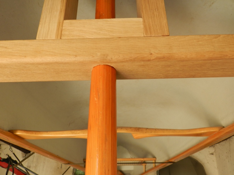

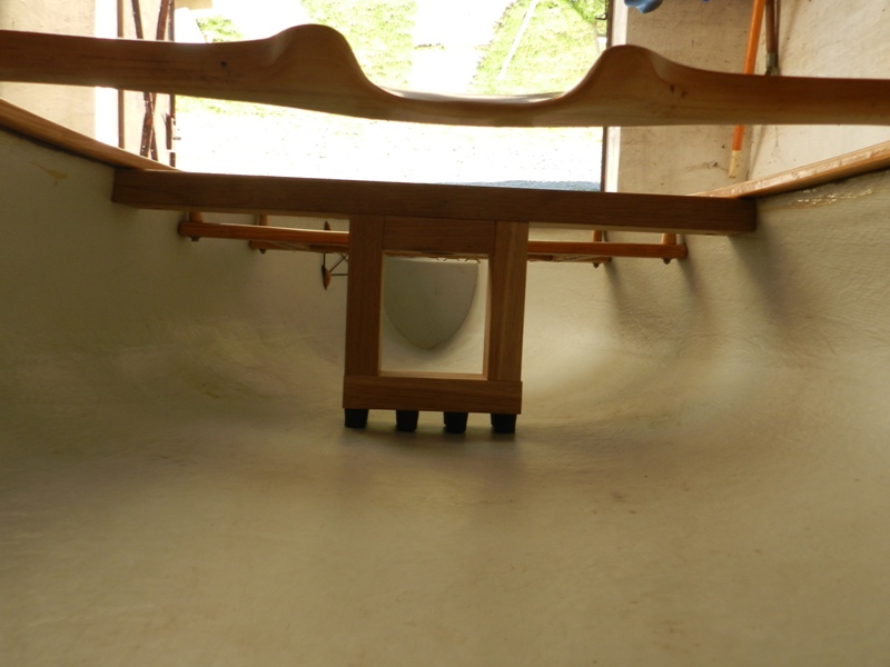

Z innej beczki. Nasączam olejem konstrukcję z dębiny która ma służyć do unieruchomienia masztu w kanadyjce mojego syna. Czy zastosować się do rady z cytatu Mariana i pozostawić to tylko nasączone olejem czy też polakierować? Mam do wyboru dwa lakiery które jeszcze mi zostały i który z nich byłby do tego bardziej odpowiedni?
Taki:
http://letonkinois.pl/pl/p/LE-TONKINOIS-VERNIS-1-L/75
i taki:
http://www.farbyjachtowe.pl/szybkoschnacy-lakier-bezbarwny-polmatowy-rapidclear-0-75l-p-36.html
DSCN2536.JPG [ 134.42 KiB | Przeglądane 5480 razy ]
DSCN2537.JPG [ 125.53 KiB | Przeglądane 5480 razy ]
Na zdjęciach konstrukcja do masztu w kanadyjce jeszcze nie nasączona olejem.

Ja byłbym za tym bardziej tradycyjnym.
Nie wierzę w lakiery szybkoschnące do drzewa.
Capon jakiś czy co? (= Nitro ze styropianem.)
PostNapisane: 10 cze 2015, o 21:00
Posty: 2845
Podziękował : 443
Otrzymał podziękowań: 730
Te lakiery z linku powyżej można chyba zaliczyc do tradycyjnych?
Ale chyba takie lakiery na nasączoną olejem dębinę by się nawet nie przyjęły i nawet o nich nie myślałem. Na razie mam czas 3 miesiące aż olej skrystalizuje.
PostNapisane: 10 cze 2015, o 22:47
Kapon da się nawet na tłuste : on sam odtłuszcza pod sobą... w końcu większość się ma z Nitra.
to po trzech miesiącach już nie musisz więcej robić.
Jak chcesz lakierować to właśnie po to , żeby nie czekać.
PostNapisane: 4 mar 2017, o 19:05
ten będzie mniej odporny na uv
tylko ten
nie potrzebnie zresztą olejowałeś bo to w końcu też olej
