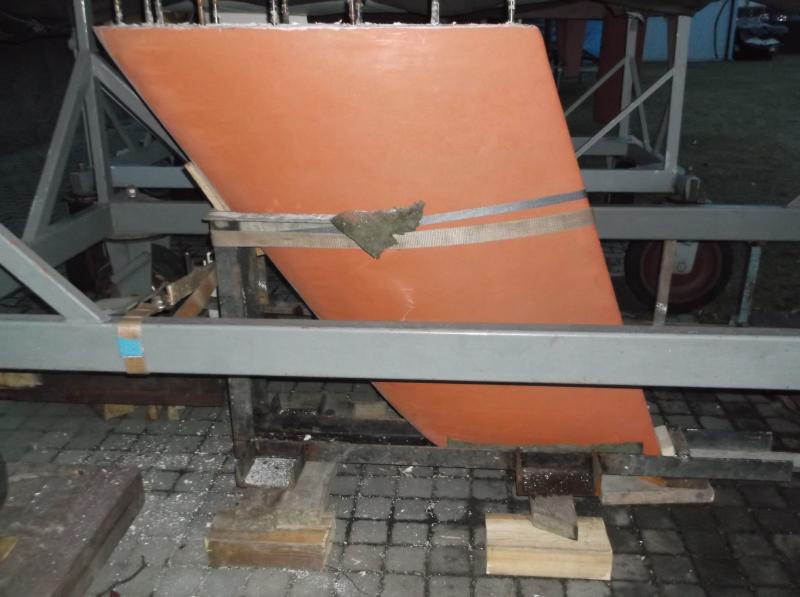

No właśnie, żeby nie było że nic się nie robi.
Balast na dole, dzięki pracy załogi. Ale dobre kilka godzin zeszło.
W innym wątku była mowa o współpracy w klubie. Całą konstrukcję, która teraz trzyma balast, zespawał mi znajomy z klubu (motorowodniak do tego!). Dzisiaj zadałem mu pytanie o rozliczenie, to usyłszałem, żebym zjeżdżał i ściągał ten balast, bo się nie wyrobimy do nocy. Drugie pytanie zadałem o zwrot kosztów, to kazał mi się wynosić i nie przeszkadzać.
:roll:

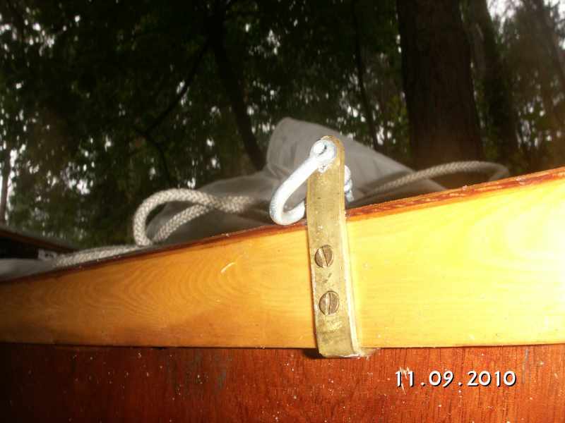

Popatrzcie co się zaczeło dziać po trzech miesiącach stania w lesie: podwięź kolorowa i ocynkowana szekla:
PICT4826.JPG [ 48.32 KiB | Przeglądane 7644 razy ]
PostNapisane: 1 lut 2015, o 17:07
Posty: 14385
Podziękował : 1964
To normalne :D Las to nie jest naturalne środowisko dla łódki :-P

Żeby wątek jakoś podsumować.
Denniki zostaną dorobione, ale nie wg starych zdjęć, a wg projektu, który Piotr (czyli cors) już zrobił i to błyskawicznie (na podstawie podanego przeze mnie rozmieszczenia sworzni balastowych).
Odbyła się też wizja lokalna :)
Wg tego projektu wielkie blachy, które były do tej pory, zamienią się w znacznie mniejsze podkładki (mniejsze i cieńsze). Będą z nierdzewki i już się robią.
Denniki zostaną połączone z bocznymi ściankami podkojowymi (i to jest zmiana w stosunku do oryginału - o ile to co mam na starych zdjęciach to oryginał...).
W tej chwili odkuwamy w środku pokłady starej szpachlówki. Dodatkowo ten jeden dennik, który został, a który trzyma się jak cholera.
Myślę, że porządne oczyszczenie dna i tych bocznych ścianek do gołego laminatu zajmie jednak ze 3 dni.
Pilers już został ucięty i zdjęty a jego podstawa wykuta z dna.
Żeby zacząć prace musiałem do końca uporządkować jacht, zamknąć wszystko w przedniej kabinie (trochę na wyrost nazwa, ale co tam), okleić folią burty i półki.
Teraz można jechać. Przecinak, dłuto, łomik, młotek, kątówka z tarczą do cięcia, szufelka, zmiotka, odkurzacz. Czeka już kątówka do szlifowania (z elektroniczną regulacją obrotów - pożyczona od kolegi z klubu i forumowicza przy okazji).
Znam lepsze zajęcia na weekend, ale znam też gorsze. :roll:
P.S. Przy okazji, skoro już zdjąłem stolik który był na pilersie, to stolik ten zostanie obcięty z jednej strony (było planowane, ale na przyszłą zimę).
P.S.2. Co zrobić, żeby nie zapomnieć o nałożeniu stolika na pilers PRZED przyspawaniem stopy do tego pilersu? :rotfl:
PITER GAZU napisał(a):
robienie pół środkami takich rzeczy ...
Czyżby wyszło na moje? :lol:
