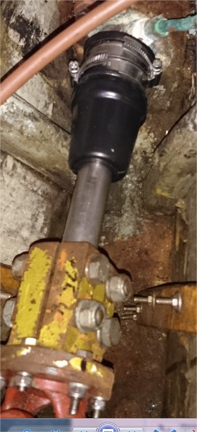

na chwile obecna udalo sie zlikwidowac problem, od wymiany dlawicy nie uciekne, jednak zime przetrzymam na wodzie.
Zsunalem dlawice prawie do samego konca, zrobilem jeden oplot z gumy samowulkanizujacej dookola wewnetrznej czesci. Nasunalem dlawice na smarze i zacisnalem nowymi opaskami.
Nie cieknie.

Smar to ja mam nawet ze 2 tuby. Jak mam zamontowany wal widać na zdjęciach. Na razie sytuacja opanowana. Jednak nie ucieknie od zmiany dławica na nową.
Faktycznie, nie zauważyłem. Wygląda na to, że wystarczy odkręcić te 4 śruby i gotowe. Szczęściarz! :)

dzisiaj zapuscilem silnik na lekko wstecz, po 45min krecenia i mieszania wody przy kei przecieku nie stwierdzilem.
Cieszy mnie to ze rowniez po nocy pod walem bylo sucho :)

Miałeś więc wyciek u nasady dławicy. Faktycznie wystarczyło lepiej doszczelnić dławicę w tym miejscu, żeby zażegnać problem. Miejsce przecieku nie jest miejscem pracującym, więc wymiana dławicy na dobrą sprawę nie jest wymagana. Przeciek za styku z wałem w tym cieńszym miejscu, gdzie dławica pracuje jako simering, kwalifikuje ją do wymiany.
