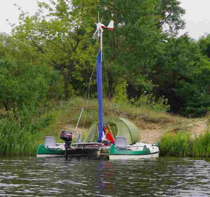

Robert! O ożaglowaniu kajaka i pływaniu z dodatkowym pływakiem, czyli o katamaranie asymetrycznym pisałem tutaj: http://www.port21.pl/2011/03/wielokadlubowiec-z-kajaka/ i na forum żeglarskim tutaj: viewtopic.php?f=22&t=5377&start=30
Dzięki za info.
Znalazłem na forum poniższe zdjęcie.
I jak się dobrze przyjrzycie to zauważycie, że boczny pływak jest taki jak w moim szkicu powyżej ;)
Mam pytanie odnośnie regulacji żagla, czy w kółeczkach zielonym i czerwonym jest jakaś regulacja? Co przemawia za tego typu żaglem? To chyba coś jak kleszcze kraba?
Pozdr
Rober

1. raczej nie "kleszcze kraba", to jest normalnie halsujący żagiel, uznałbym, że to jest odmiana żagla hawajskiego.
2. takie rozwiązanie pozwala lepiej ustawić ten żagiel, przy niezbyt sztywnym "maszcie" czy "reji" czy jak to nazwać. masz więcej możliwości ustawienia żagla, no i da się lepiej płynąć na wiatr. opis w książce Gary`ego Dierkinga, jego strona http://outriggersailingcanoes.blogspot.com/ oraz http://homepages.paradise.net.nz/garyd/
2. pływak radzę o wyporności takiej, żeby Ciebie utrzymał, to się bardzo przydaje - podróż na pływak jest czasem konieczna, głupio, gdy się zatapia
3 długość pływaka sugeruję 2/3 długości kanadyjki
4. może na początek używany żagiel od optymista? najprostsze rozwiązanie, powinno dać radę

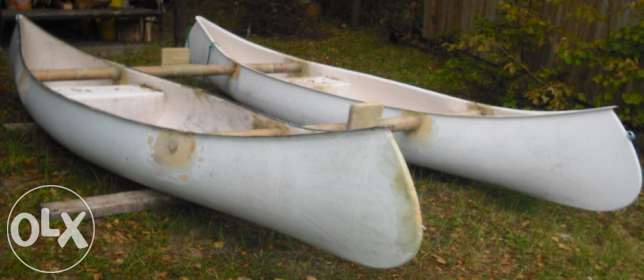

1. Opcja z 2 kanu. Też o tym myślałem, tylko że obecne kanu kupiłem za 550 pln. Wyczyściłem i wiem, że w lecie będzie warte jakieś 800 pln. Drugie, takie same od tego czasu widziałem na olx za 750pln. Było w gorszym stanie, niż to które posiadam. Jeśli uda się kupić jakieś w cenie do 600pln to pewnie kupię.

Nadal jest do wzięcia taki egzemplarz... :D
Boję się, że są nienajlepszej jakości.

-odnośnie tego "dublokanu" :) z OLX- sam się nad nim zastanawiałem, cieawe w pierwszej chwili, ale doszedłem do wniosku , że ma za mały rozstaw, a zespolony na stałe - utrudnia załadunek/rozładunek np. dachu samochodu. Poza tym dyskwalifikuje pływadło w przypadku gdyby chciało się użyć tylko jednego kadłuba. Taki kat lepiej, moim zdaniem składać na miejscu, a nie wozić jako monolit.

Pasat napisał(a):
-odnośnie pływaka z rury PCV/PVC - wydaje się łatwe, szybkie i tanie, ale chyba te o większym przekroju ( żeby uzyskać lepszą wyporność ), takie tanie już nie są. I chyba łatwiej pęknie niż sklejka.
Jest łatwe, szybkie i tanie - wystarczy rura 150mm, ale nawet 200mm wyjdzie taniej i na pewno szybciej niż dłubanie ze sklejki. Kształt walca dobrze sprawdza się w pływaku. Wytrzymałość PCW jest zadowałająca, łącznie z odpornościa na uderzenia. Same rury i kształtki produkowane są w trzech grubościach, można więc nabyć zgoła pancerne...
-odnośnie tego "dublokanu" :) z OLX (...) za mały rozstaw, a zespolony na stałe - utrudnia załadunek/rozładunek
Zgadzam się, że połączenie na stałe to nie najlepszy pomysł, ale cóż za problem wziąć piłkę i "rozłączyć" kadłuby? :-D Nie wygladają też źle. Co do rozstawu, to uważam, że na warunki śródlądowe jest... akurat. Przynajmniej "na oko" tak wygląda.
Duża odległość między kadłubami czy kadłubem a pływakiem sprawdza się na morzu, natomiast tam, gdzie nie mamy do czynienia z dużą, długą falą, zalet specjalnych nie widzę, wady tak.
-ten przekrój pływaka - kwadrat? Dlaczego kwadrat? Hm... optymalny kształt ze sklejki to chyba V, tak mi się zdaje.
Dobrze myślisz, ale stawiając ten kwadrat "na kant", będziemy mieli w wodzie upragnione "v"... :-D
Sam jednak nie jestem przekonany do takiego kształtu, przede wszystkim ze względu na opór boczny pływaka, który jest dla mnie minusem.

Tak sobie myślę i coraz bardziej przekonuję się , że takie kanu to świetna podstawa do rozbudowy.
A - samotnie(lub z załogą) do wiosłowania
B - mini żagielek/latawiec czy nawet szmatę na tym postawisz i popłyniesz
C - Robitak - jeśli masz chwilkę czasu, miejsce i trochę kaski na zainwestowanie - spokojnie pierwszą wersję z pływakiem - dla fanu - mógłbyś zrobić. ( tylko nie z kwadratowym:)
D - drugie kanu - takie samo i masz katamaran- stabilne i z przestrzenią wygodną dla rodziny do pływania i biwakowania.
Tym bardziej , że kat już Ci chodził po głowie:
viewtopic.php?f=22&t=20404
i co z tym pomysłem?
W kwestii tego podwójnego kanu zmontowanego na stałe - samo w sobie fajne, ale mając już jedno kanu- ja bym szukał takiego samego. Tamto przerabiać i wykańczać? Hm..?
( a jeszcze trzeba kupić i przywieźć ( koszty ))
Lech
