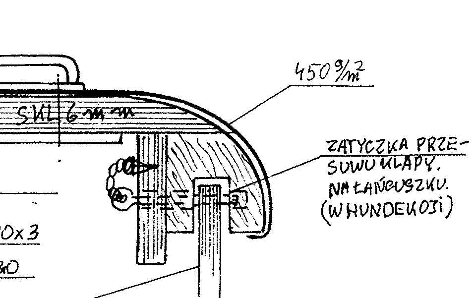

Marian J. napisał(a):
autowig napisał(a):
Najbardziej przy przyszłym laminowaniu boję się krawędzi
Ja bym te krawędzie nieco stępił i pokrył wzdłuż dwoma paskami laminatu. Pierwszy pasek węższy drugi nieco szerszy. To jest sposób łączenia płatów sklejek pożyczony z metody szycia i klejenia. Przed położeniem pierwszego paska poczekać aż sztorce sklejek napiją się porządnie żywicy. Mam na myśli oczywiście żywicę epoksydową.
Krawędzie można zaokrąglić aż do listew wzdłużnych. (jak to pokazuje rysunek).
Nasączać epidianem rozrzedzanym nitrem* !
Potem (po wyparowaniu nitra) laminować, ale już zwykłym Epidianem (np. Hawela).
Ja stosuję Epidian-5 (i ksylen/toluen do 15%) dalej jak wyżej.
Nitro odparowując tworzy w żywicy mikro kanaliki, które pomagają potem we współpracy z naturalnymi nasączonego porami drewna.
Wszystko ok, ale blisko krawędzi są śruby t przede wszystkim to jest ograniczenie.

Albo je wykręć*, albo weź szlifierkę kątowa i bzyyk. :lol:
* one już (po sklejeniu) niewiele znaczą, a po laminowaniu wręcz nic.
Wkręty wykręca się najłatwiej po mocnym podgrzaniu dużą kolbą.
Czyżby się zmieniły poglądy?

Tak!
Wtedy nikt nie laminował łódek, a już na pewno nie epoksydem.
(ceny były nie takie)
tak: wiem :-P w planach dopisywałem później wzmianki o laminowaniu.

może wkręty wykręcić i zakołkować kołki dla swiętego spokoju
Przyznam się, że miałem opory by pozbyć się wkrętów, bo niektóre wyraźnie przeszkadzają.
Teraz nie mam wątpliwości, że wielkiej szkody nie zrobię jak trochę wykręcę lub przyszlifuję. W tym kontekście mam jeszcze jedno pytanie. Czy śruby, których łby są równo z płaszczyzną sklejki nie będą w jakiś sposób przeszkadzały po laminowaniu?
Jeśli są "nierdzewiejące" to nie przeszkadzają.
Specjalnie piszę tak, bo wielokrotnie ktoś mi zwracał uwagę , że nierdzewne mogą rdzewieć, oraz że jeszcze są mosiężne, alusy i miedziane. :roll:
Za ten post autor Marian Strzelecki otrzymał podziękowanie od: autowig
kupione jako nierdzewne, a co dalej będzie to się okaże po paru latach. Może to już nie mój problem będzie.
Lecę dalej z robotą już bez szczególnych obaw.
