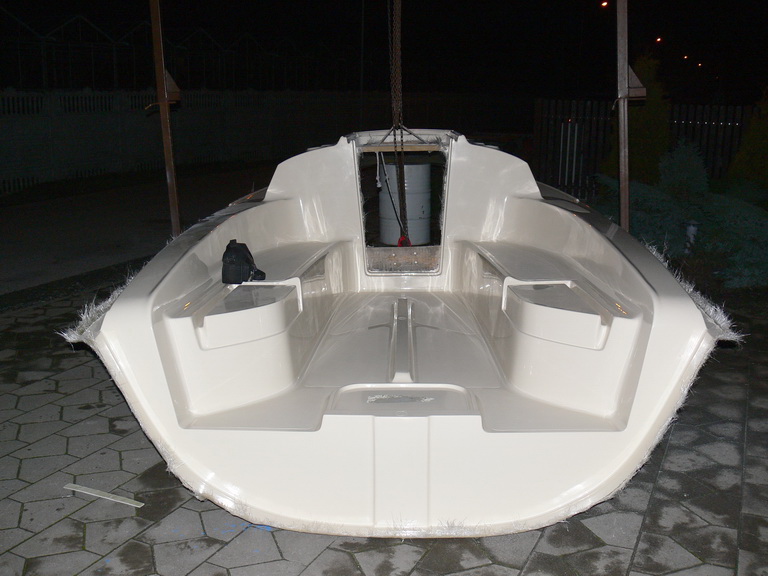

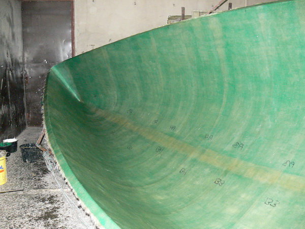

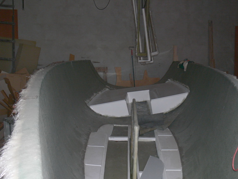

"VanGreeg"]
Szlag mnie trafia jak pomyślę, że za kilka(naście) tysięcy można kupić nową skorupę ze stoczni i zrobić z niej cudo
Tak, za kilkanaście tysięcy i pomnóż to przynajmniej x3. Myślałem podobnie jak TY. Na razie mi wyszło około 30 tys.zł. Myślę że jeszcze z 5 - 10 tys. i będę mógł wodować. I to jest raczej wersja oszczędnościowa :shock: Aha. łódka to Fokus 730. Za kilkanaście tysięcy to dostaniesz raczej to: A gdzie maszt, bom, żagle i inne szpeje ? :evil: Pozdrawiam
