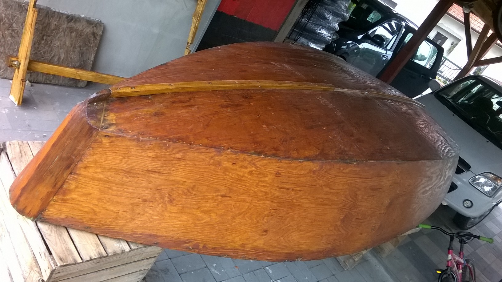

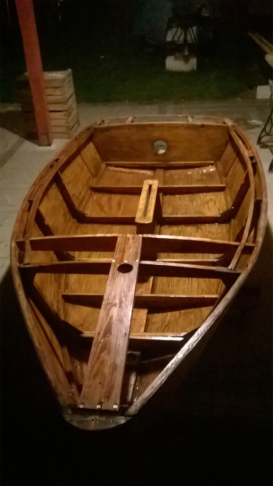

cd....
WP_20150909_17_20_36_Pro.jpg [ 387.92 KiB | Przeglądane 3828 razy ]
WP_20150909_17_19_58_Pro.jpg [ 272.36 KiB | Przeglądane 3828 razy ]

Dzięki za foty.
Fota dna okolic skrzynki mieczowej jeszcze bardziej mnie przekonała że za Chiny nie wiem jak jest ona zamocowana. Bo przecież niemożliwe jest by się trzymała tylko na śrubach które widać od strony kokpitu. Te gwoździe które tak ładnie odsłoniłeś trzymają tylko poszycie. One są za słabe by mogły trzymać skrzynię - a jeszcze musiałyby przecież przebić przez sklejkę i stępkę.
Nie lada zagadka. Przydałyby się plany. Ale tak samo jak Ty - szukałem w internecie i nic.
Ma ktoś jakiś pomysł do kogo można by uderzyć w tej sprawie?

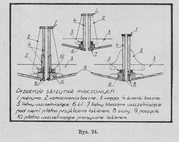

Odzywał się tu w wątku boSmann - był kiedyś szkutnikiem w Foto-Pam Augustów, gdzie te maczki budowano. Może coś na ten temat wie?
Może będzie pomocny taki obrazek? Skan z przedwojennej książeczki M. Plucińskiego, przedstawiający metody mocowania tradycyjnych skrzynek mieczowych. Różnica jest taka, że boki skrzynki maczka były wykonane ze sklejki, ale reszta musiała być dość podobna, czyli osadzenie skrzynki w stępce wraz z ewentualnym dodaniem listew wzdłużnych pokazanych u Plucińskiego pod nr 5.

Myślisz ze pod poszyciem będą wkręty trzymające skrzynię mieczowa przykręcone przez stępkę. ale ruszenie dna może sie skończyć zniszczeniem brzegu dlatego zastanawiam sie czy jest sens. niewiem czy od strony kokpity nie wykonam cięca ramblerem na łączeniu ze stępką na kształt litery v i zabezpieczenie przed przeciekaniem. Niewiem czy rozebranie bez informacji jak to jest mocowane moze spowodować za duże straty i uszkodzenia. trzeba pomyśleć że przed nami mógł już być ktoś kto sciągał skrzynie i innaczej zamontował.
Super zdjęcie mocowania skrzyni mieczowej plucińskiego. tylko myśle bo na zdjęciu u mnie widac ze skelka zachodzi od brzegu skrzyni mieczowej. sciagajac kil gwoździe były bardzo długi i dosyć ciężko się wyciągało więc może być ze przybili gwoździamy długimi bezpośrednio do skrzyni mieczowej. sprawdzę jeszcze w planach pesymista jak to jest zrobione po porównaniu kilku rozwiązan tamtych dojdziemy do tego.

Zapewne są tam jakieś wkręty i był klej.
Nie analizowałem nigdy konstrukcji skrzynki maczka i przekazuję to, co znam z innych konstrukcji i zasad budowy stosowanych w tamtych czasach, czyli w połowie XX wieku i latach 70.

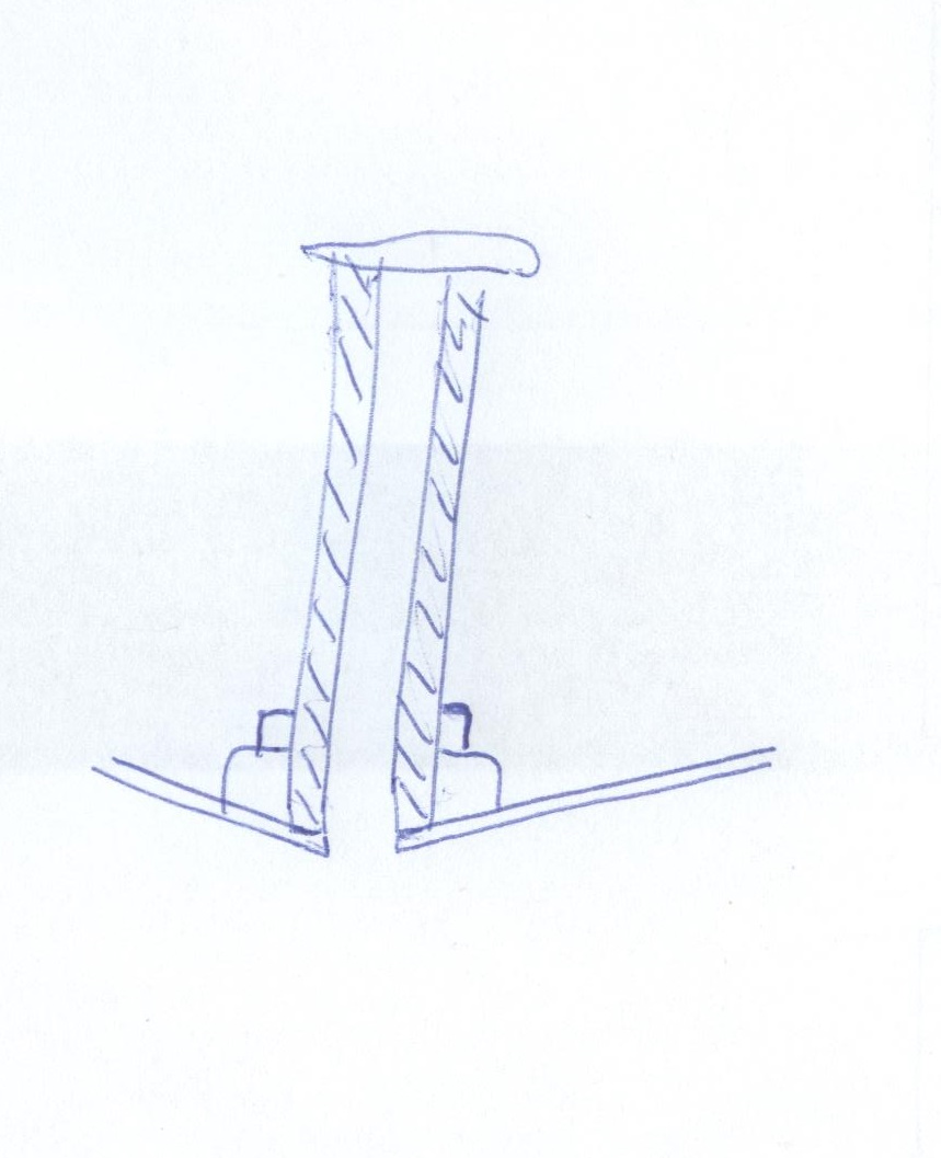

robhosailor - dzięki za b. cenne podpowiedzi. Rysunki Plucińskiego super. Do naszych Maczków najbardziej pasuje ten środkowy (górny). Z tą różnicą że dno nie dochodzi do ścianek bocznych skrzyni ale je zakrywa (jak na rysunku który spowodowałem).
Wychodzi na to że prawdopodobnie wkręty którymi skrzynia jest przymocowana do stępki są schowane pod sklejką. Czyli są pomiędzy dnem a dolną powierzchnią stępki.
Rzeczywiście tak jak piszesz sirk44, trochę ryzykowne jest zdejmowanie sklejki w tym miejscu bo stępka w okolicach skrzyni może ucierpieć.
Nie rozumiem do końca na czym polega ten pomysł z wycięciem "ramblerem" (co to jest?). Chętnie bym się dowiedział szczegółów.
Ja uszczelniłem skrzynię tymczasowo wciskając silikon (przez szparę od miecza) pomiędzy stępkę a sklejkę.
Jeśli jednak chciałoby się zdjąć całe poszycie - także i w okolicach skrzyni - tak by nie naruszyć stępki to może w następujący sposób:
Tak przeciąć sklejkę by został tyko taki pasek przylegający do stępki (czyli biegnący wzdłuż szpary mieczowej, od wręgi do wręgi). Następnie diaxem + papierem ściernym w ostatniej fazie, delikatnie i z wyczuciem zeszlifować ten pasek (wraz z gwoździami) aż do stępki? Co o tym myślicie?
001.jpg [ 115.22 KiB | Przeglądane 3751 razy ]

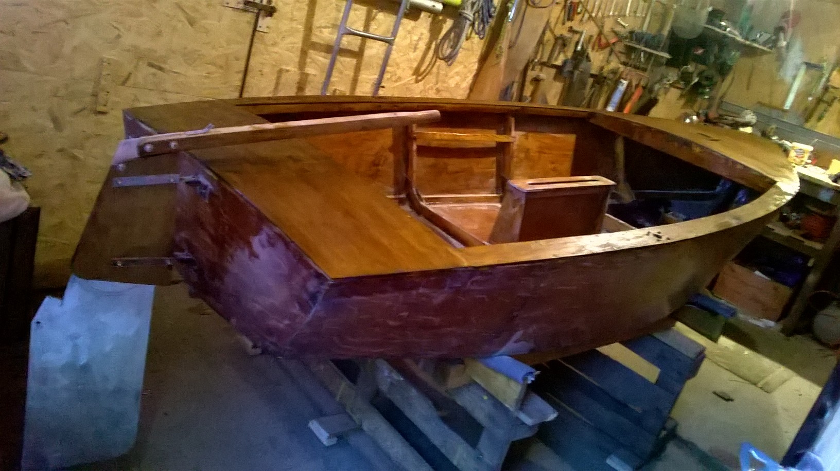

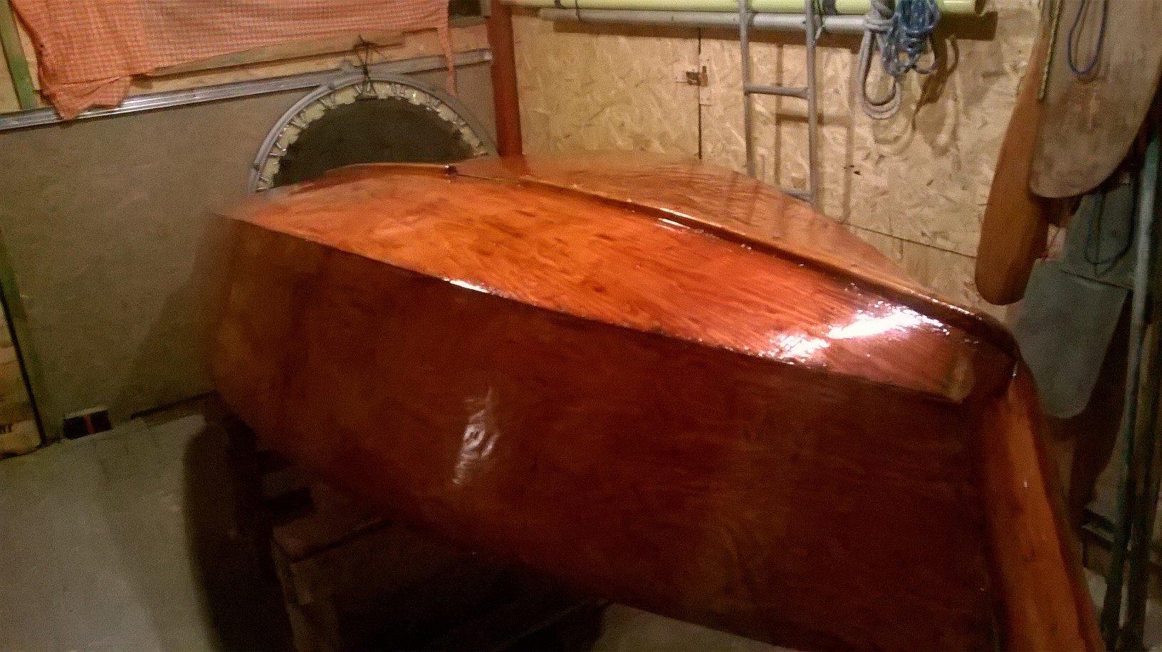

Witam, trochę powoli pracuje przy renowacji. poniżej zdjęcia
WP_20151025_12_24_09_Pro.jpg [ 413.7 KiB | Przeglądane 3618 razy ]
WP_20151029_19_50_23_Pro.jpg [ 391.44 KiB | Przeglądane 3618 razy ]
WP_20151029_19_50_34_Pro.jpg [ 398.16 KiB | Przeglądane 3618 razy ]
WP_20151029_19_50_49_Pro.jpg [ 438.94 KiB | Przeglądane 3618 razy ]
WP_20151029_19_50_57_Pro.jpg [ 364.68 KiB | Przeglądane 3618 razy ]

MAk został zabezpieczony na wszystkich połączeniach, uszczelniony i pomalowany lakierobejcą odnowiony ładnie wygląda, od zewnątrz od kilu uszczelnione połączenie klejem wodoodpornym do drewna i wklejone wzmocnienie. niestety nowy kil stary masakrycznie zniszczony czyszczenie nic nie dało, wymiana widoczna na zdjęciach, teraz lakier juz zakupiony yuma alkipolak, niewiem czy malowac przy takiej temp., robie to pod wiatą, zamawiam tez sklejkę na pokłady ale zastanawiam się nad iglastą a liściasta? jakieś propozycję, udało się odzyskać listwy odbojowe i wewnętrzne częsci sklejki, wyczyszczone stery, miecz, metalowe dulki i inne pierdoły.

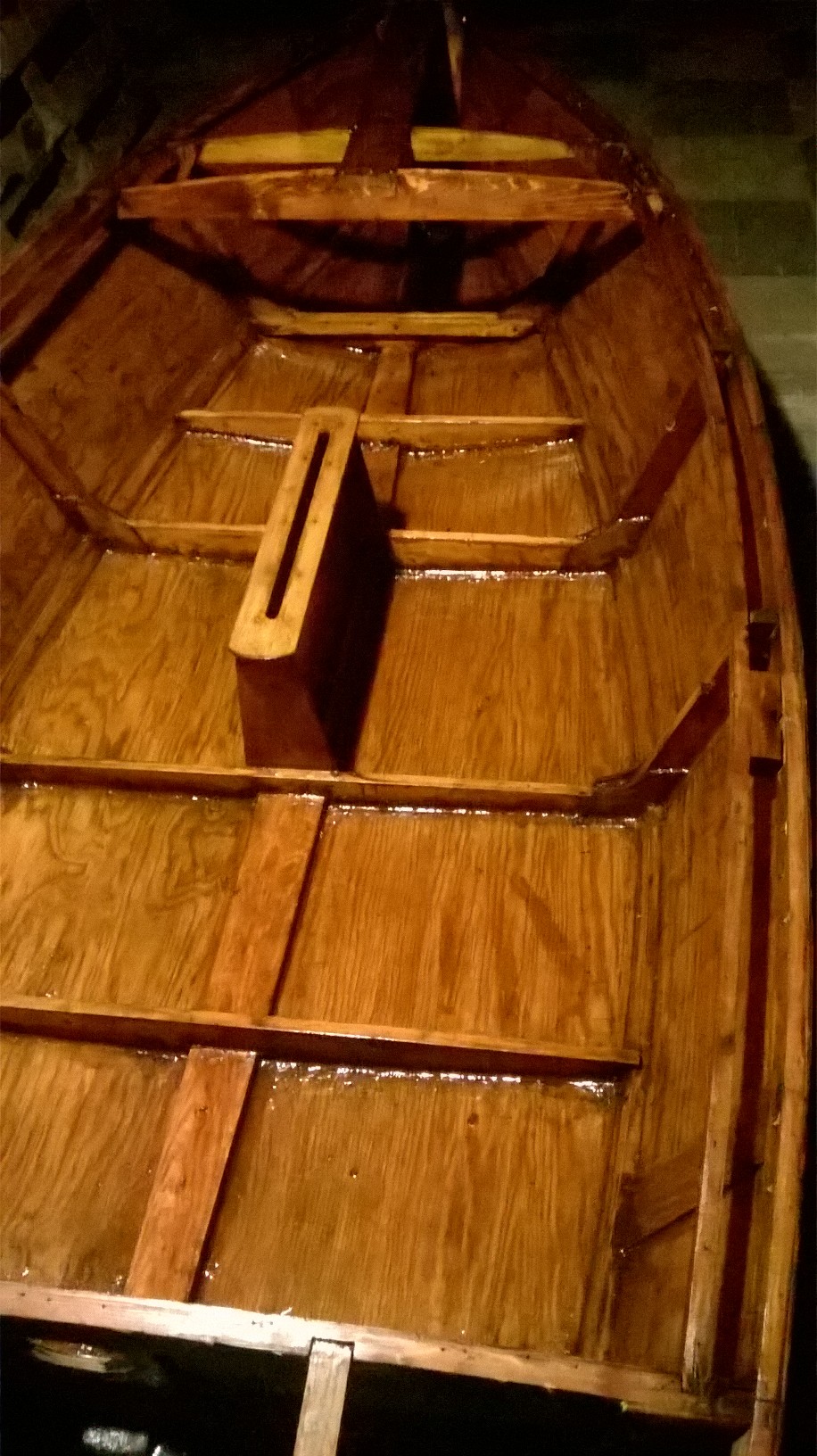

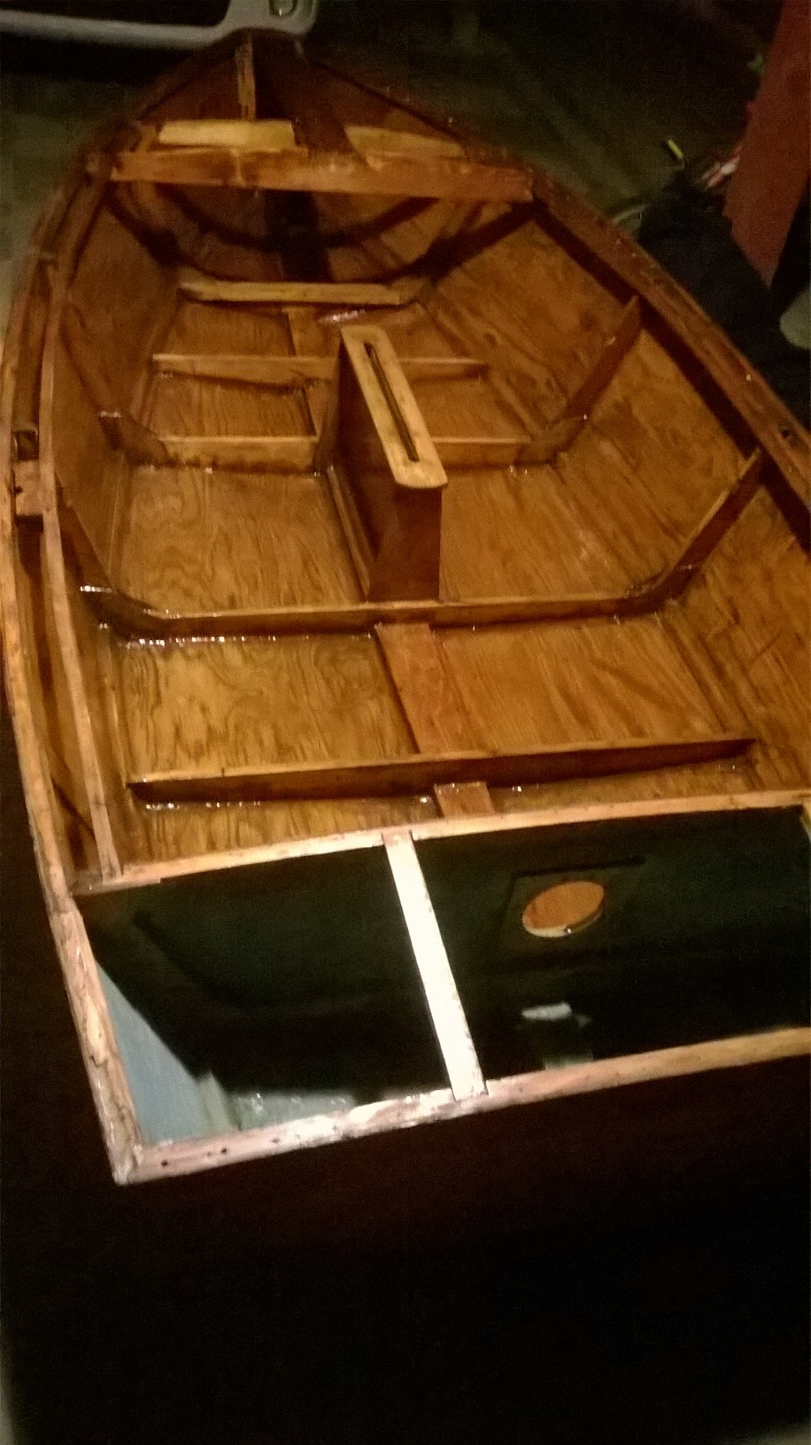

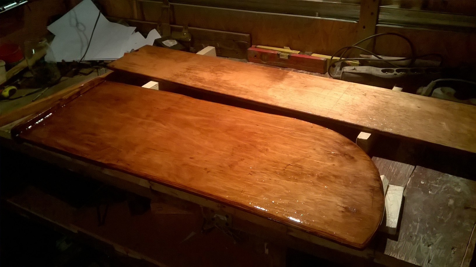

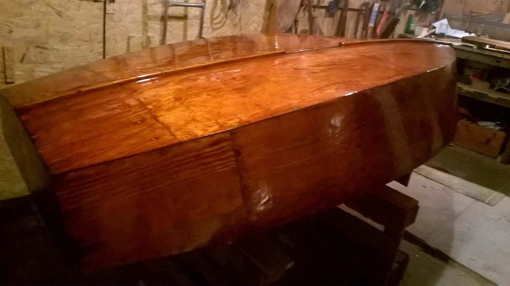

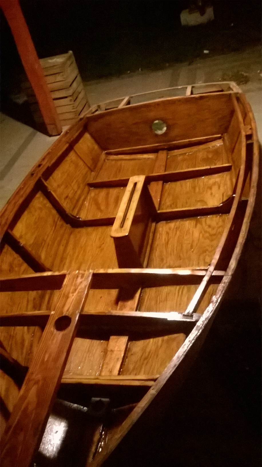

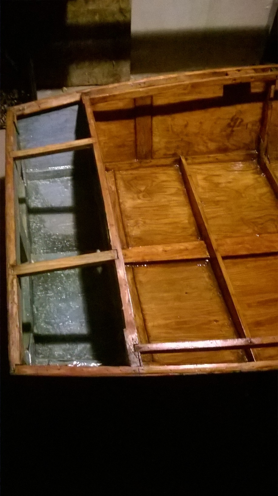

Witam, sklejkę kupiłem wodoodporna klejona lepszym klejem nie pamiętam jakim zapomniałem. dno pomalowane lakierem raz, miecz, ster ławeczka gretingi i inne mniejsze pomalowane lakierem 3 razy przed każdą następna warstwa zszorstkowane, dodatkowo skleiłem maszt posiadam ze starego katamaranu dam potem zdjęcie z bomem aluminiowym, jedyny minus to brak lik szpary - poprzednio zastosowane było karnisz starego typu z lat 80 każdy miał to w domu, maszt nie jest okrągły tylko kwadrat posiada do tego niezły żagiel więc chyba zastosuje właśnie ten maszt. poniżej następne zdjęcia z prac.
zdjecia
WP_20151116_19_43_22_Pro.jpg [ 385.15 KiB | Przeglądane 3431 razy ]
WP_20151117_19_47_13_Pro.jpg [ 377.06 KiB | Przeglądane 3431 razy ]
WP_20151117_19_47_01_Pro.jpg [ 342.73 KiB | Przeglądane 3431 razy ]
WP_20151117_19_46_51_Pro.jpg [ 337.04 KiB | Przeglądane 3431 razy ]
WP_20151117_19_47_20_Pro.jpg [ 352.43 KiB | Przeglądane 3433 razy ]
WP_20151104_17_06_55_Pro.jpg [ 399.25 KiB | Przeglądane 3433 razy ]
WP_20151128_20_02_39_Pro.jpg [ 342.58 KiB | Przeglądane 3433 razy ]
WP_20151128_20_01_53_Pro.jpg [ 325.95 KiB | Przeglądane 3433 razy ]
WP_20151128_20_02_28_Pro.jpg [ 298.69 KiB | Przeglądane 3433 razy ]

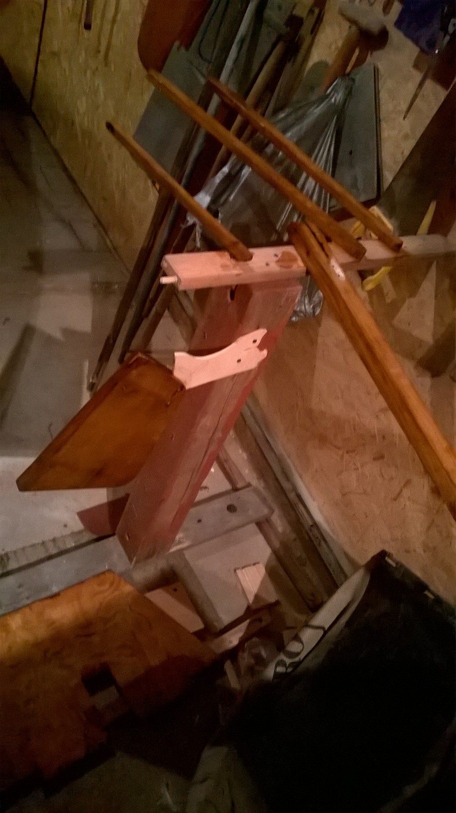

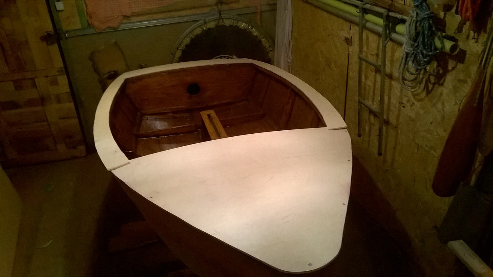

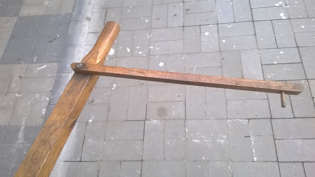

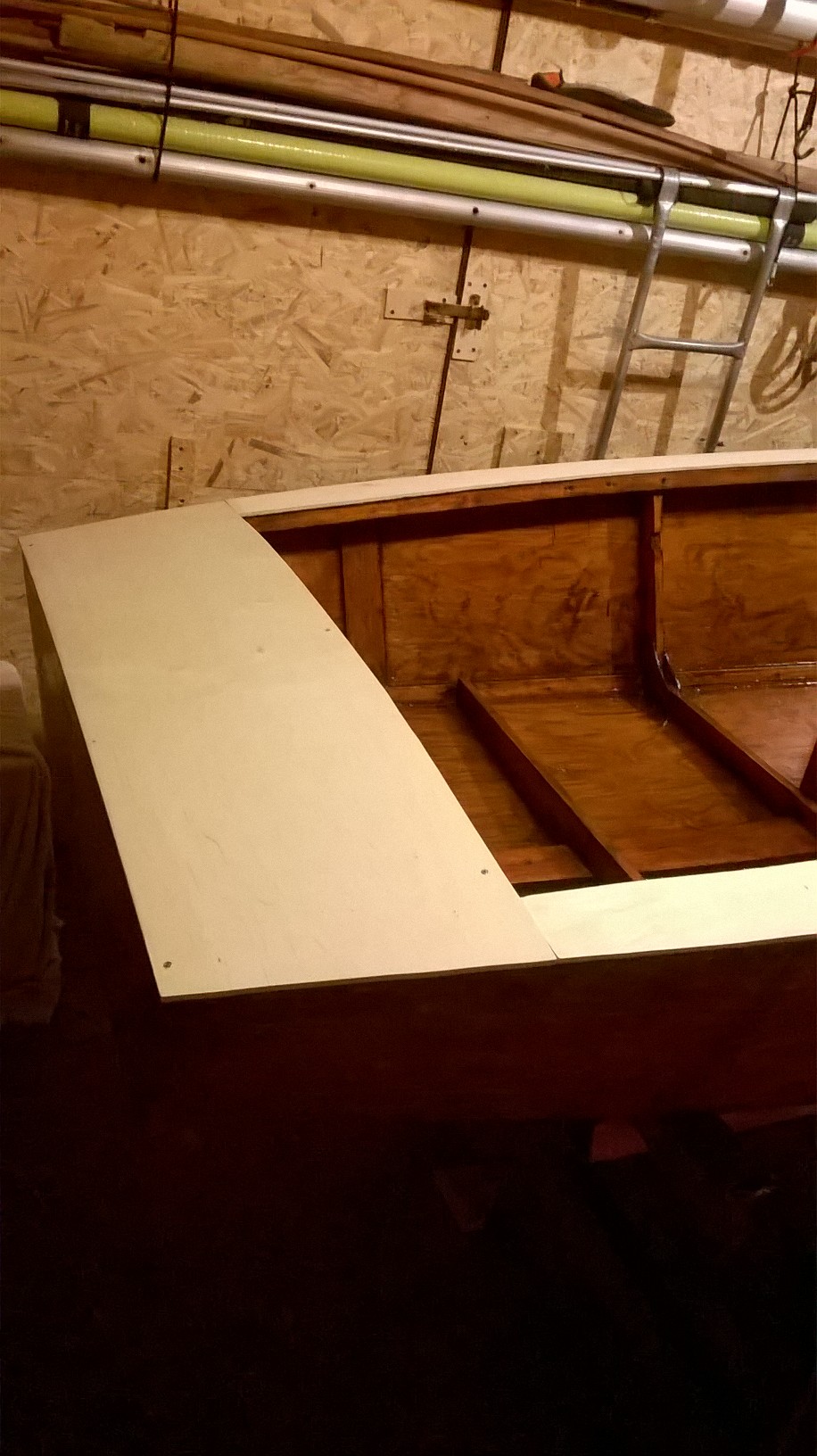

Nowe zdjęcia z prac
WP_20151205_20_05_28_Pro.jpg [ 310.98 KiB | Przeglądane 3331 razy ]
WP_20151206_08_46_59_Pro.jpg [ 428.13 KiB | Przeglądane 3331 razy ]
WP_20151206_08_46_54_Pro.jpg [ 392.03 KiB | Przeglądane 3331 razy ]
Za ten post autor sirk44 otrzymał podziękowanie od: Mir

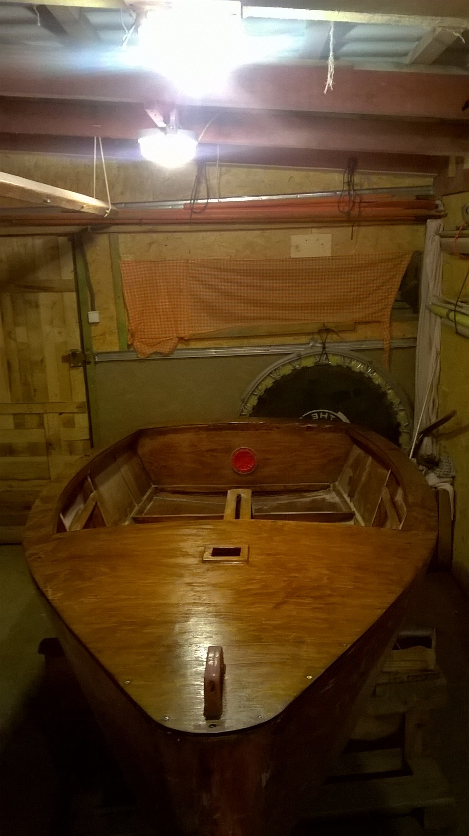

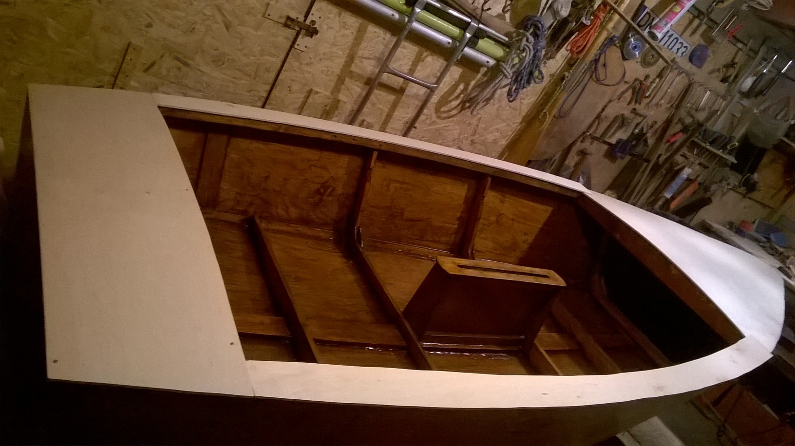

Już więcej rzeczy zrobione, założone oryginalne odbijacze na burtach i półpokładach narazie kokpit jest pomalowany lakierem 3x i więcej nie będzie dno jest pomalowane tylko raz bo słaba pogoda więc nie schnie, ster złożony nowe śruby nierdzewne, odmalowane także gretingi, miecz, niestety maszt słaby był tak samo jak żagiel więc zmieniłem go trochę będzie drewniany od innej łódki bo posiadam z żaglem, bom będzie aluminiowy teraz szukam z czego zrobić lik szparę na maszcie do żagla bo kiedyś był z karniszu takiego z czasów prl. muszę na coś zamienić. Po nowym roku wyspawam wózek slipowy to wyciagne go na dwór i zrobię zdjęcie z masztem będzie widać postępy, Już mam chęć ruszyć się na wodę i zobczyć jak to chodzi może będzie tak ciepło że szybko będzie możliwość, jutro podeśle może następne zdjęcia.
PostNapisane: 27 gru 2015, o 23:17
Posty: 9311
Otrzymał podziękowań: 2224
sirk44 napisał(a):
Już mam chęć ruszyć się na wodę i zobaczyć jak to chodzi
Nooooo, jeśli dobrze pamiętam, to pierwsze dwa Maczki konstruktor wodował w lutym, jak puściły lody. Była telewizja i S. Wysocki relacjonował mini-regaty. Gapiłem się w popołudniowy telewizor czarno-biały. 40 lat temu... ;)

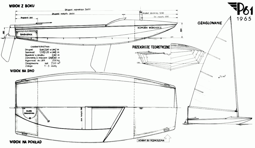

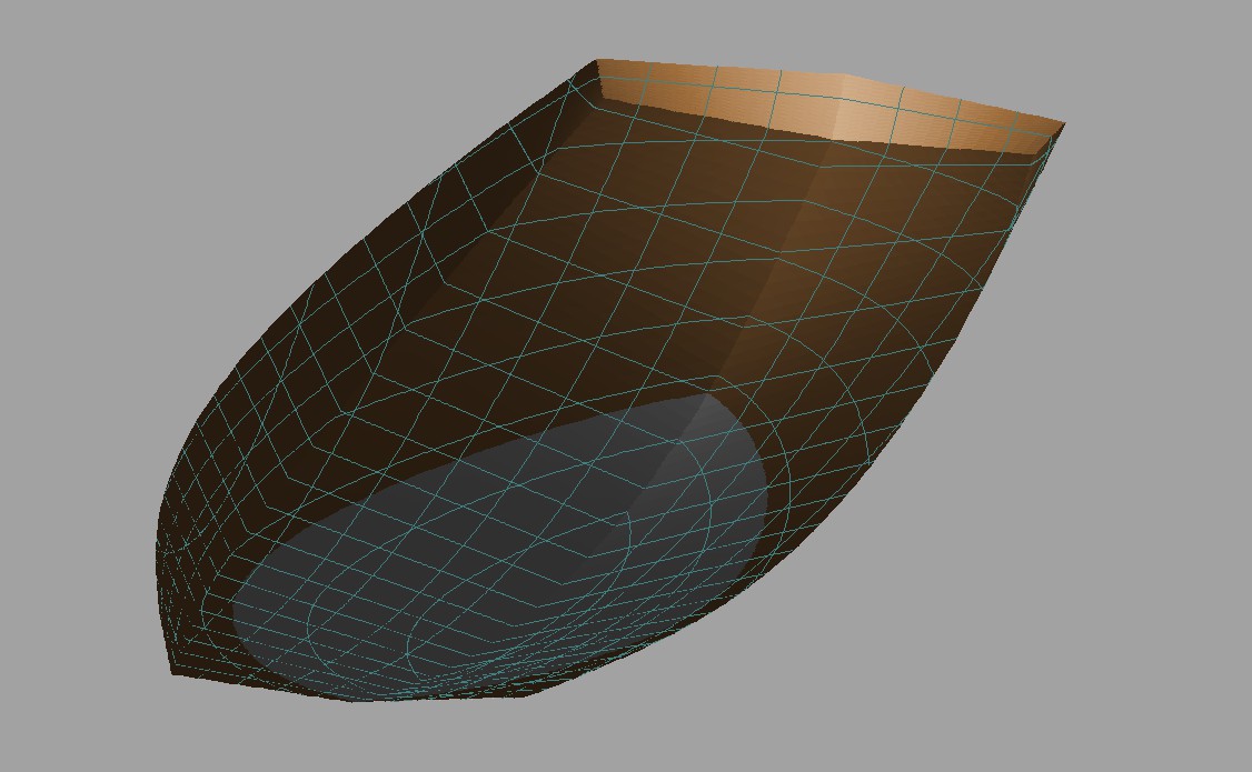

Najbardziej ciekawy jestem jak pływa się pływało puntem???
Podobno były bardzo dobre na jeziora. Niestety nie spotkałem się jeszcze z takim ale bardzo mi sie podoba na P61 Plucińskiego.
p-61_rys1-d-1024x596.gif [ 111.75 KiB | Przeglądane 3186 razy ]
Zapomnij. Planów do budowy P61 nie znajdziesz nigdzie. Prawdopodobnie nie zostały nigdy opracowane bardziej szczegółowo, niż ten rysunek, który pokazałeś. Jeśli interesują Cię punty Plucińskiego, to zainteresuj się P51 i P59, bo te plany są, a P51 to nawet za free, bo były wydane drukiem i chodzą w necie.

Wymiary są podane tam: http://www.port21.pl/2002/11/p-61-niezn ... cinskiego/, a chyba mam plik fbm tego kadłuba, to i metodą szycia i klejenia dałoby się szybko zrobić. Przy okazji na Portu21, jest bardzo sympatyczna żaglówka Conga http://www.port21.pl/2004/01/dokumentac ... zeszlosci/. Jeśli nie masz planów regatowych, to Kadeta możesz ominąć, łódka to zacna (pływałem kilka razy) ale ciasny kokpit.
Budowa własnoręczna żaglówki sklejkowej daje satysfakcję największą. Pływanie smakuje lepiej. :D
