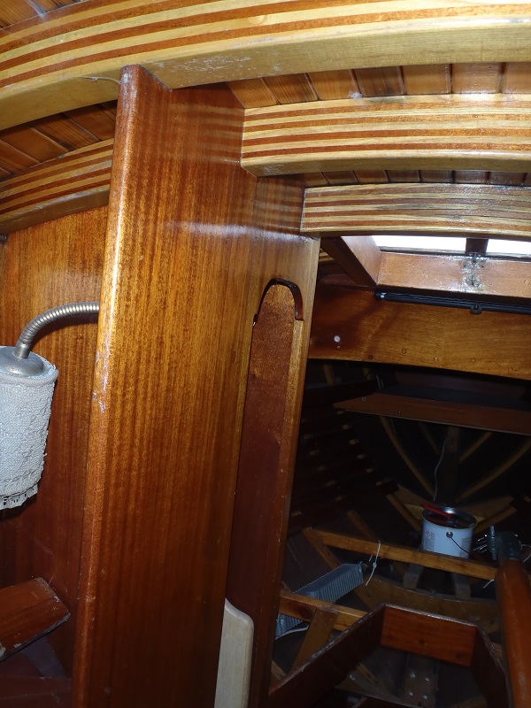

Ciekawi mnie taka rzecz. Maszt opiera się na "dachu", a nie na stępce. Pod nim trzy belki w poprzek, z czego jedna to ściana, a pozostałe wręgi. Nie byłoby jak wejść do części dziobowej gdyby szedł do stępki. Rozkład sił takiego na taki maszt jakoś mocno się różni od podpartego stępką?
Tylko na wantach się trzyma?
PostNapisane: 12 mar 2016, o 12:18
Posty: 8072
Otrzymał podziękowań: 2429
Stoi na grodzi.
Teoretycznie różnicy wielkiej nie ma, bo gródź podmasztową wstawia się i tak, w obu układach.
Praktycznie: toć sztywność konstrukcji (a zatem przenoszenie obciążeń) zależy od stanu łączników, które po tylu latach są już obluzowane.
Tu nacisk od razu rozkłada się po grodzi i ramach wręgowych, zatem równiej, w konstrukcji dobrze w tym miejscu usztywnionej. A że wanty związane są z tą grodzią, rozkład obciążeń jest korzystniejszy niż gdy maszt wciska kil, wanty podrywają burtę - a cała siła idzie na bolce kila i po ramach wręgowych. Czyli na te nity a śrubeczki malutkie, literalnie miażdżące stopniowo drewno koło siebie...
Układ jaki masz jest mniej podatny na obluzowanie wiązań koło kila.
Natomiast punktem krytycznym są te pokładniki, całe to "nadproże nad drzwiami" by tak rzec. Pod naciskiem mogą stopniowo wypracować się czy pękać, a w dodatku są narażone na butwienie - deszcz po maszcie spływa i tam akurat najbardziej moczy. Obejrzeć dokładnie nie zawadzi. I ich wiązanie z ramą/grodzią, na kątnicach też, jeśli to dach nadbudówki a nie sam pokład.

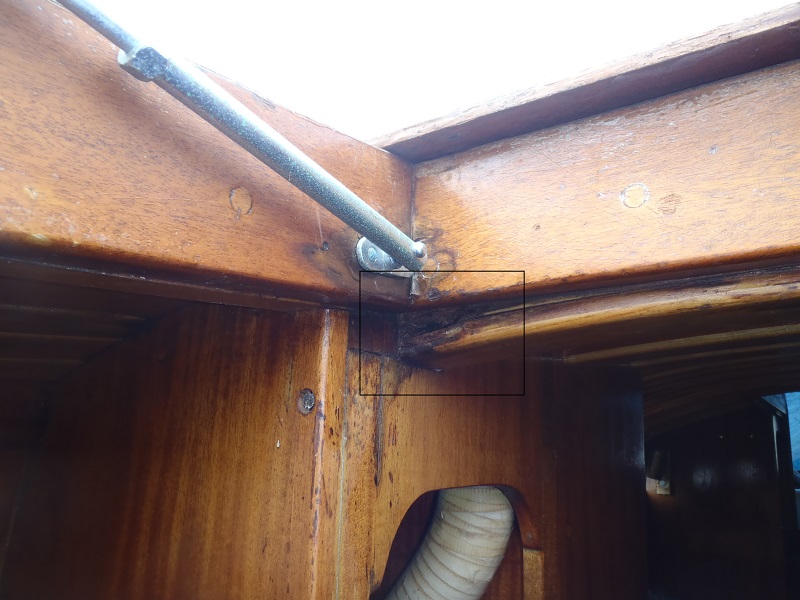

Tak wygląda podparcie masztu:
maleGora.jpg [ 201.79 KiB | Przeglądane 4146 razy ]
Pierwszy od dziobu jest podgniły w taki sposób:
malezgnile.jpg [ 146.91 KiB | Przeglądane 4146 razy ]
Wydłubałem i nalałem tam impregnatu kilka dni z rzędu. Będzie w tym zazbrojony epoksyd.

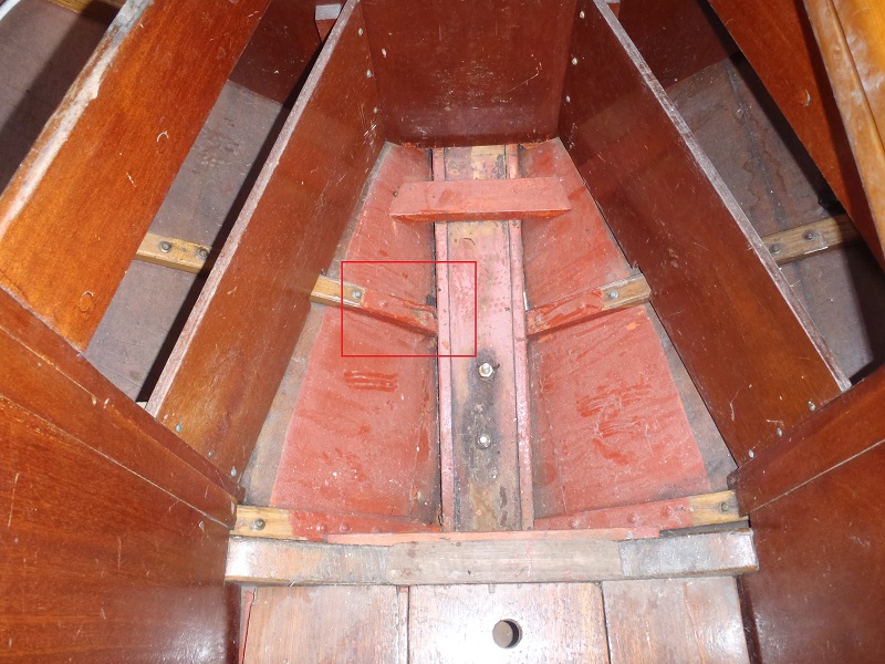

Jedna wręga nieco chora:
malePekniete.jpg [ 209.05 KiB | Przeglądane 4146 razy ]

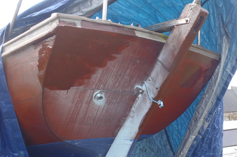

Polakierowana jedną warstwą nawodna, zajrzałem do silnika, a na wyjściu wału do śruby wręgi pogryzione. Cała rufa (aż po pawęż pod sztagami) wygląda jakby tam za duże obciążenia były. Co może być przyczyną, że tam drewno takie spracowane?
Ciekawią mnie sztagi na burtach na wysokości masztu. Nie są na wręgach idących do stępki, a na przez takie samo drewno jak wręgi, ale nie związane ze stępką.
To tak przez poszycie ma przenosić obciążenie? Czy zrobić jak w blaszaku przez normalne wręgi?
Mróz był kilka dni i się zaczął impregnat krystalizować po wnętrzu na poszyciu i wręgach, to coś szkodzi?

W puszce mi się rozwarstwił, na dnie został impregnat, a na górze olej :)
Wymieszałem i położyłem kolejny raz, też zassało, zanim skończyłem forpik to już suchawo było.
To się chyba nie krystalizuje trzy miesiące. To chyba jest szybciej.
Co spłynęło na dół do stępki to mam tam wkoło każdego elementu metalowego kolonię kryształów.
Olej nie zamarzł, ale 15% w tym oleju to jakieś dodatki impregnujące i lniany.

No tak, ciężki olej, chiński 85% do impregnowania drewna.
Taki miał być.

To pięć litrów na forpik to za grubo poszło na trzy razy... ciężką rękę człowiek ma od młotka. I pomyślunek lichy.
