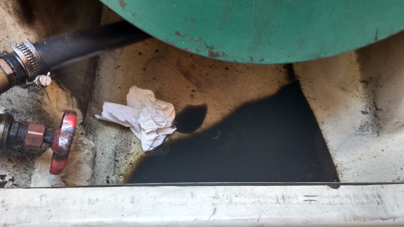

Byłem wczoraj na łódce podgonić trochę robotę z picowaniem kadłuba. Zajrzałem na chwilę pod silnik, a tam... olej :( Nosz qrwa mać! Łódka od 2 tygodni na lądzie i silnik nie był ruszany. Nie rozumiem - czasem stoi tydzień i jest sucho a innym razem nie.
1) Jak dawno tam zaglądałeś ?
Jeśli dawno (2 tygodnie?), to może masz niewielki wyciek, kapie cały czas, nakapało po trochu. Tego "oleju" nie jest specjalnie dużo.
2) Czy jesteś pewien, że to rzeczywiście sam olej?
Może coś innego, zmieszane np z tym co wyciekło z kombi?
Przede wszystkim stwierdź jednoznacznie co to jest. Potem zlokalizuj miejsce wycieku.
W tym celu wytrzyj/umyj do czysta komorę pod silnikiem (woda z ludwikiem i szmata wsunięta na cienkim kiju pod silnik), wytrzyj sam silnik, oświetl dobrze wszystko, podłóż ręcznik papierowy...
To jest dziwne, że od przyprowadzenia łódki do zeszłego tygodnia było sucho (prawie 3 tyg). Tydzień temu zaglądałem i nic nie było. A tu nagle w 1 tydzień taka ilość. Gdyby to był stały wyciek to powiniennem zauważyć wcześniej proporcjonalnie do tego co jest teraz. Dziwne jakieś. Upały chyba
nie mają takiej mocy aby nagrzać cokolwiek do znaczących wartości.
Wygląda jak świeży olej z jakimś syfem. Wyraźnie się ten osad odseparował na dnie.
Miałem to zrobić, ale myślałem, że już nie cieknie samo z siebie. W weekend się tym zajmę.

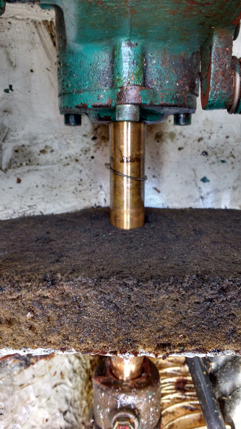

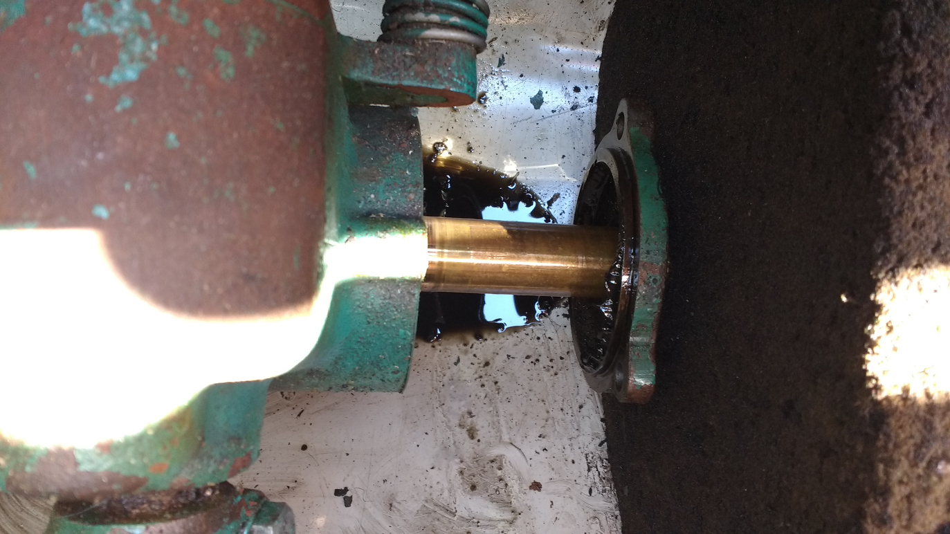

W weekend próbowałem dobrać się do kombi.
Pierwsza niespodzianka po otwarciu podłogi kokpitu - luźno spacerująca po wałku sprężynka od simeringa. To by tłumaczyło nieszczelność kombi.
Po odkręceniu czołowej pokrywy przekładni wylał się olej zanieczyszczony resztkami smaru. Sama przekładnia prawie pusta - wygląda na to, że cały smar został wypłukany przez olej z silnika.
Z tego wnioskuje, że czeka mnie wymiana o-ringa między silnikiem, a przekładnią oraz simeringa w kombi. Nie obejdzie się bez demontażu całej przekładni :/
Jaki smar zastosować do kombi? Może być taki jak do dławicy?
Tak jak pisałem wcześniej, o-ring między silnikiem a kombi możesz wymienić bez rozbierania kombi. No ale, żeby wymienić simering na wale, to już kombi trzeba rozebrać i cały wał wyjąć. Dość czasochłonne..... Wtedy warto powymieniać również wszystkie pozostałe o-ringi, simeringi w kombi i dławicy, papierowe uszczelki w kombi oraz plastikową tuleję w wyjściu wału do wody.
Simeringi powinny mieć nierdzewne sprężynki. Słyszałem, że niektórzy próbują przekładać sprężynki ze starych simeringów do nowych.
Rozważ kupno zestawu naprawczego: simeringi i o-ringi do kombi, tuleje metalowe, które siedzą w dławicy.... (steve@albinvega.com). Plastikową tuleję na rufę też u Steve'a kupisz.
No i pamiętaj, że rura kontrolna może być mocno wytarta, na wyjściu z kombi i w dławicy, a wtedy założenie nowych simeringów wiele nie pomoże...
Pod tylną pokrywą kombi, którą odkręciłeś, jest papierowa uszczelka. Gdybyś przypadkiem jednak nie rozbierał teraz całości, to warto zadbać, by nie uległa zniszczeniu, bo nie ma jak jej wymienić (bez rozbierania całości)...
Co do smaru do kombi: dowolny smar przekładniowy. Ja do wszystkiego używa takiego, wodoodpornego, http://www.belray.com/bel-ray-waterproof-grease, ale akurat w kombi wody nie powinno być.
Smar w dławicy, to nie jest rozwiązanie standardowe. Oryginalnie był olej (wodoodporny). Smar ludzie pakują, jak olej zbyt mocno wycieka - też tak pewnie zrobię, następnym razem, jak się simeringi wyrobią.

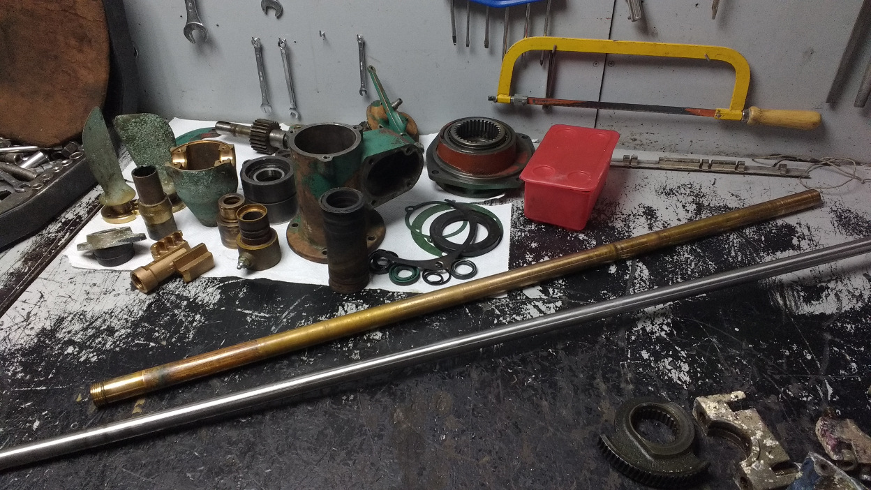

Kombi rozebrane - z pomocą mechanika :)
Zrozumiałem, że ta plastikowa rura wchodzi na wcisk w to rufowe łożysko (starą trzeba wycisnąć na prasce).
Zapomniałem zwrócić uwagę na te metalowe tuleje w dławicy. Można je gdzieś dostać z katalogu czy dorabiać trzeba?
Tuleja kontrolna jest niestety zużyta w jednym miejscu dość znacznie. Koszt "oryginału" to 2200SEK :/ Jak dla mnie to kawał hutniczej rury precyzyjnej z wytoczonym gwintem trapezowym na końcu. Co tu tyle kosztuje? Jest jakaś obróbka powierzchniowa? Materiał z NASA? Nie widać na pierwszy rzut oka. Ktoś próbował to podrabiać lub regenerować w Polsce?
Moja dławica nie wygląda jakby miała przyjmować olej. Powinien chyba być wtedy jakaś "smarowniczka" z aplikatorem/zbiorniczkiem rezerwowym. Jak inaczej kontrolować wycieki tego oleju z dławicy?
Czy wrzucenie tam smaru wodoodpornego nie zrobi dobrze roboty?
Jeszcze 2 pytania przy okazji:
1. Jak najlepiej oczyścić i zakonserwować śrubę? Mechanicznie wyszczotkować czy chemią? Malować antyporostem takim jak kadłub pod wodą?
2. Czy stosujecie jakieś anody do tych mosiężnych(?) śrub? Aluminium?
Pisałem: Steve Birch, steve@albinvega.com
Do dławicy potrzebujesz też dwa simeringi, z nierdzewnymi sprężynkami.
Jeśli dorabiać, to trzeba by wiedzieć co to za metal.
Rurę kupowałem u Steva'a (w wersji nierdzewnej), ale wątpię by jeszcze miał - nie zaszkodzi zapytać. U Steva było taniej niż oryginalna w Albin Marine.
Oryginalna, lepsza, jest z bardzo dobrego jakościowo brązu.
Jeśli dorobisz, albo zregenerujesz to się pochwal. Znajomy dorabiał, był jakiś problem z wewnętrzną średnicą. Mam w domu dwie takie rury do regeneracji (jedna nierdzewna i jedna z brązu).
Dławica wygląda tak samo jak moja (sądzę, że oryginalna), tylko ktoś tam napakował smaru i zakręcił otwór śrubą. Zamiast śruby wkręć (gwint bodajże 1/2 cala) końcówkę do wężyka. Daj wężyk i zbiorniczek wyżej (np w bakiście).
Aha: o dziwo, wg instrukcji (by Steve) oba simeringi w dławicy powinny być skierowane do tyłu! Czyli zapobiegając wejściu wody. Gęsty olej, przy dobrze zmontowanym układzie nie powinien i tak wyciekać. Mi po 2 sezonach zaczął wyciekać, co prawdopodobnie spowodowane było nieosiowym ustawieniem silnika.
Nie wiem jak zasilanie dławicy w olej było rozwiązane oryginalnie.
Może zrobi.
Trochę chemią, trochę delikatnie mechanicznie.
Maluję antyporostem Olivy, tym samym co kadłub i jest OK.
Tam nigdzie, w całej Vedze, nie ma żadnych części mosiężnych (poza wkrętami w stolarce i ew. kilkoma mało istotnymi śrubkami)!!! Mosiądz generalnie na morze się nie nadaje.
Śruba, podobnie jak rura kontrolna na wale, przejścia denne, zawory, różne inne elementy okołosilnikowe zrobione są z brązu bardzo wysokiej jakości!
W Albin Marine można kupić anodę nakładaną na tę śrubę. Ja kupiłem, ale po roku zdjąłem (bez widocznego ubytku), bo jej mocowanie budziło moje wątpliwości. Przez pozostałe 42 lata pływania Lotta anody na śrubie nie miała. Standardowej anody (z byle sklepu) nie ma tam jak założyć.
Jest natomiast anoda w wymienniku ciepła i ta jest lekko zżerana - wymieniam co parę lat.
Zamówiłem u Steeva - miał jeszcze 3 ostatnie. Pisał, że już nie będzie ich produkował.
Piszesz, że masz stalową do regeneracji. Ile czasu Ci służyła?
A jednak to brąz. Tak obstawiałem na starcie, ale ktoś mi powiedział, że to mosiądz i jakoś tak przyjąłem do siebie. Dzięki za skorygowanie.
Już conajmniej dwa razy tak twierdził w ciągu ostatnich 4 lat. A potem jednak zamawiał rury. ;-)
No właśnie krótko. Po dwóch sezonach zaczął mocno wyciekać olej z dławicy, po trzecim zaczął (lekko) wychodzić smar z kombi. Rozebrałem - rura wyrobiona. Teoria jest taka, że silnik stał krzywo. Poduszki pod slinikiem wymienione, ustawienie poprawione, nowa rura założona, wszystkie uszczelnienia oczywiście też wymienione. Zobaczymy. Na razie minęły dwa tygodnie od wodowania ;-)
Marcin Palacz
