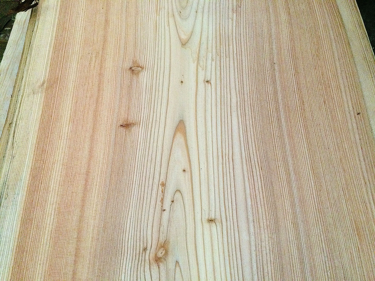

peter napisał(a):
A zdjęcia??!??
A proszę:
IMG_5563.jpg [ 390.29 KiB | Przeglądane 4312 razy ]

peter napisał(a):
A zdjęcia??!??
Kolego Vonglass nas tu bardziej interesuję fotki z roboty niż z jakiegoś miźnia, czy też z pływania.
Dawaj (zrób jak nie masz) te nieobiecane fotki, bo drugi raz nie pomożemy! ;-)
Nie po to jesteś na forum, żeby się migać od przekazywania wiedzy: a jak deska wygląda każdy wie.

vonglass napisał(a):
peter napisał(a):
A zdjęcia??!??
A proszę:
Rzeczywiście gęsty słój i musi mieć pozytywny wpływ na skłonność do odkształcania.
Ale przypomnę, że technika obróbki drewna dawno już wyprzedziła naturę różnymi lignostonami, sklejkami czy choćby formowaniem płyt stolarskich.
PS - MJS, deska desce nierówna...

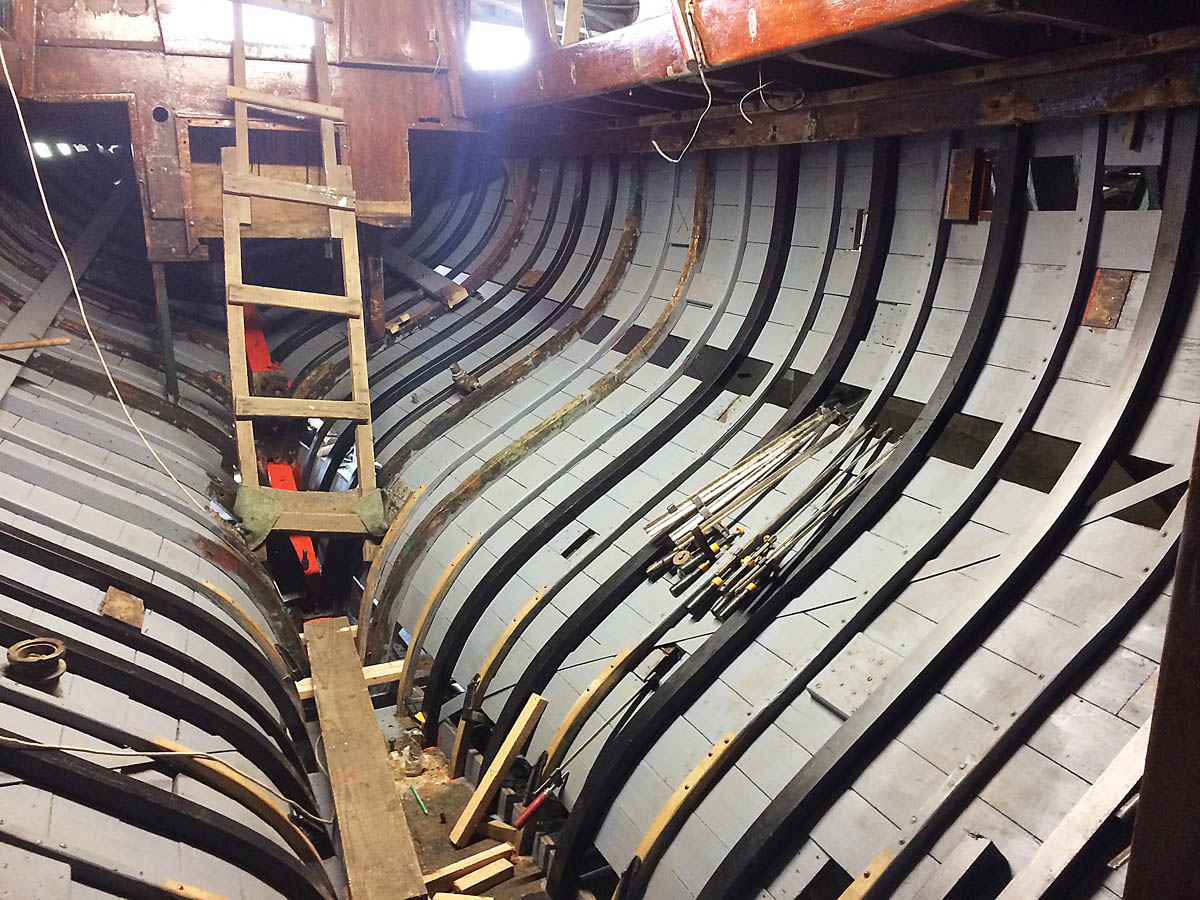

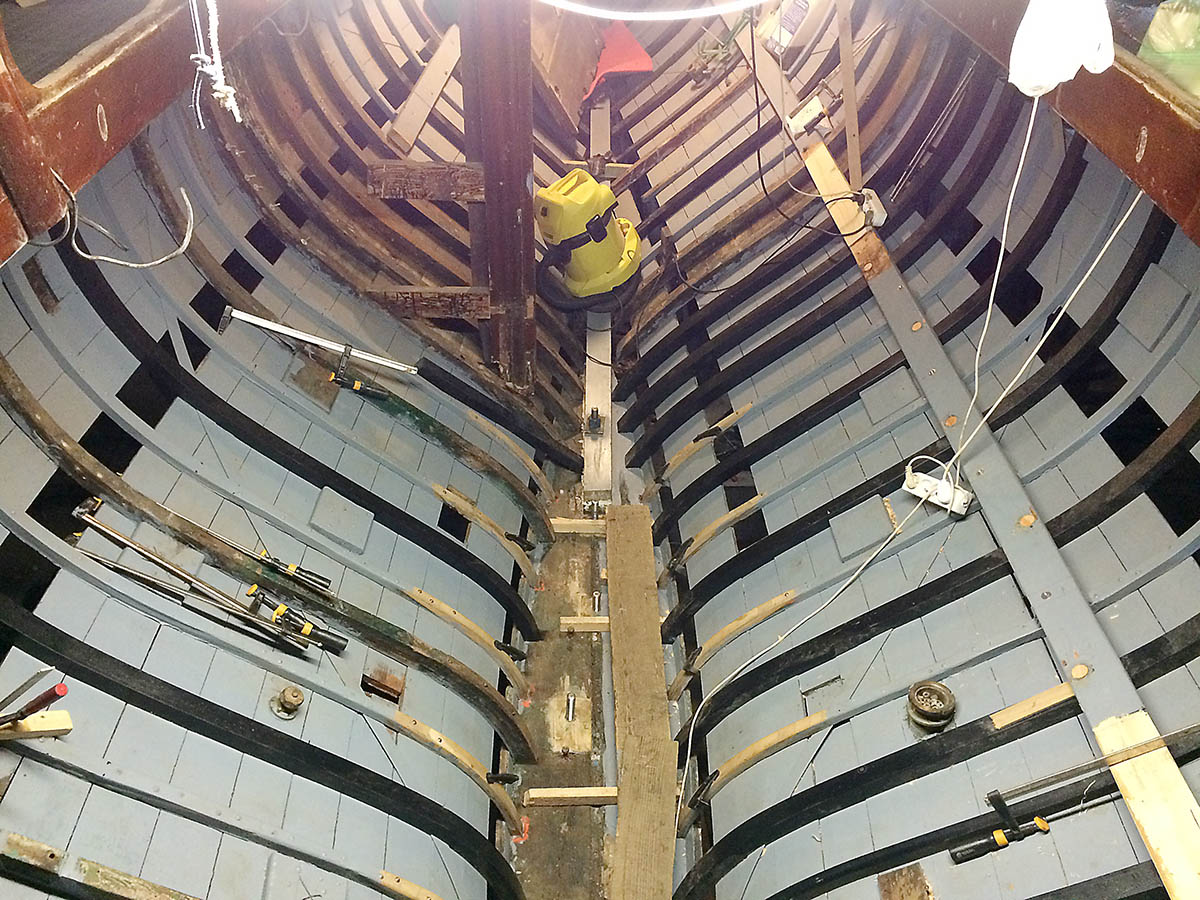

Wnętrze wygląda na razie tak (czarne wręgi to polietylen, z tego co wiem jest to pierwsza w Polsce odbudowa z wykorzystaniem UHMW PE; można by wymienić wszystkie, ale coś mnie podkusiło, żeby te najlepiej zachowane drewniane jednak naprawiać)

PostNapisane: 31 lip 2016, o 22:47
coś mnie podkusiło
Może najpierw niech Cię coś podkusi żeby porządną drabinę zrobić :-P
wstyd to to pokazywać przy tak ambitnej robocie :evil:

peter napisał(a):
Mam nadzieją że mówisz tylko o części nadwodnej. A i tam jest to nie najlepszy pomysł. Normalny porządny dychtunek to jest wszystko co jest potrzebne
Cały kadłub zostanie zalistwowany i nie mam z tym żadnego problemu, bardzo popularny zabieg. Dychtunek jest wystarczający o ile krawędzie planek są w dobrym stanie, a moje są w złej kondycji. W takiej sytuacji albo wymiana poszycia, albo wymiana krawędzi planek, albo listwy klejone obustronnie. Jak mam wklejać 350 m listew, to już wolę szczelnie, będzie spokój na zawsze. Kadłub jest w tej chwili ustabilizowany i równomiernie suchy, warunki idealne.
Zdjęcia jakieś zrobię, tylko muszę zabrać aparat z szerokim kątem, bo ciasno dookoła łódki.
