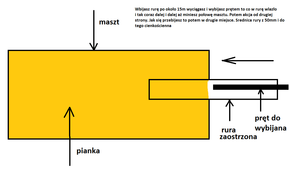

Mam pomysła :roll:
Bez tytułu.png [ 24.52 KiB | Przeglądane 3583 razy ]

Rura cienkościenna o długości przynajmniej 5 m ? Nie będzie się odkształcała ?
PostNapisane: 12 kwi 2017, o 12:11
Trzeba wbijać za pomocą obejmy przy maszcie. W maszcie będzie usztywniona bo ją pianka bedzie trzymać

A może spróbuj dospawać do pręta takie wiertełko.
http://allegro.pl/wiertlo-do-drewna-swi ... 08076.html
Wiosna
PostNapisane: 12 kwi 2017, o 12:23
Kurczak a może świder do robienia dziur w wedkarstwie podlodowym? Ma to to duża średnicę i może po kawałku wy wierciłby cały maszt? :roll:

A kombinujecie Waszmościowie jak cygański kuń pod górkę. Toż Kurczak jakby chciał to już dawno by tę piankę....wydrapał. A Jako że ""koncert życzeń"" dla Kurczaka to i ja dołożę.
Ca niewielkie pieniądze w ogrodniczym, za jeszcze mniejsze samemu zrobić.
https://www.youtube.com/watch?v=TZCVZ0ofVm0
abo tu

Próbowałem wydrapać i wydzióbać.
Nie da się :-(

Sprężyna hydrauliczna była brana pod uwagę. Nie próbowałem ale mi odradzono. Co innego gdy pianka jest sucha i przez to kruszy się.
W moim przypadku jest nasiąknięta wodą i zamiast się kruszyć zbija w twardą skorupę :-(
No to rurka, tak jak zapodałem w drugim filmiku. Proste????
Jak Cię nie stać te parę złotych na najtańszą sprężynę, to pożycz od kogoś i spróbuj. Patrz na moje usta S P R Ó B U J. Jak sie nie przewrócis to sie nie naucys :cry:

Tak, mamy w marinie spalinowy agregat, który daje końkretne ciśnienie a takze dostęp do przystawki służącej do piaskowania.
Poproszę, żeby ktoś z obsługi mariny wypróbował czy ta metoda zadziała. Jeśli tak, to po kłopocie.
Jeśli tak - to jest w ten sposób szansa na usunięcie pianki w całości, a nie tylko przebicie kanału na przewody.

Piotr, zbadałeś jak głeboko w maszcie siedzi ta pianka?

Maszt ostukałem i jest wypełniony namokniętą pianką około na około 3 m od pięty i podobnie od topu. Dodatkowo po około 70 - 80 cm w górę i w dół od salingu. Pustego masztu są może ze 2 metry. :-(

Ja bym wzial taką rure stalową o średnicy nieco mniejszej od masztu, jeden jej koniec zaostrzył w koronkę - tak jak frezy, a na drugim koncu jakąś korbę. Powstało by takie wiertło lufowe.
Świderkami to sie nie uda na dłuższym odcinku.
